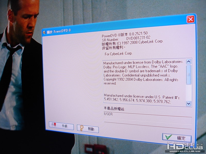

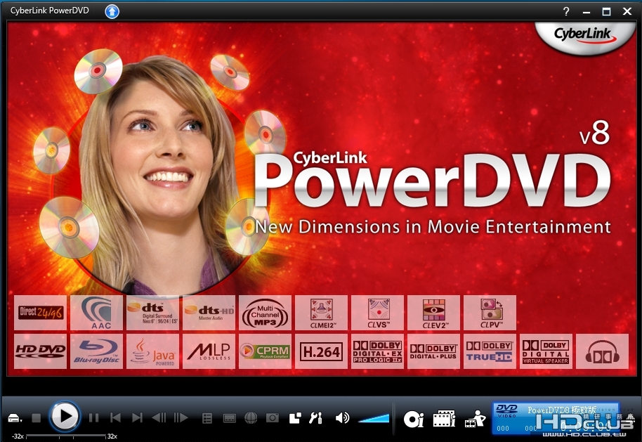

發表於 2009-3-4 20:26:47 | 顯示全部樓層
回復 #26 spyboy72 的帖子
請問一下你PowerDVD 8的版本?
因為你的小圖示沒有藍光,所以不支援藍光?

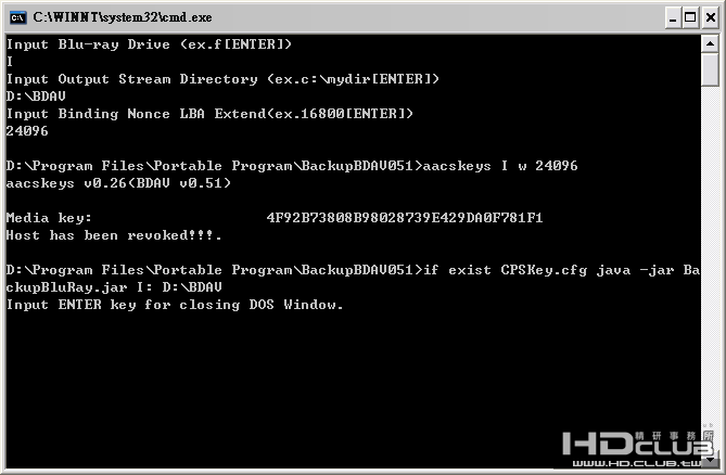

 樓主| 發表於 2009-3-4 20:28:29 | 顯示全部樓層
http://www.hd.club.tw/viewthread.php?tid=2188&page=1&fromuid=2282584#pid16100
剛試過根據這裡的方法來用BACKUPBDAV 0.51破解
但無論是用BackupBDAVforV1還是BackupBDAVforV3,都是不行...
BackupBDAVforV3甚至是播放完整片BD,hammering也是還未完結...
請求這方面的專家....
[ 本帖最後由 hide1128 於 2009-3-4 21:17 編輯 ]
 樓主| 發表於 2009-3-4 20:52:58 | 顯示全部樓層
用BackupBDAVforV1的情況大概是這樣...file:///C:/DOCUME%7E1/ADMINI%7E1/LOCALS%7E1/Temp/moz-screenshot.jpgfile:///C:/DOCUME%7E1/ADMINI%7E1/LOCALS%7E1/Temp/moz-screenshot-1.jpgfile:///C:/DOCUME%7E1/ADMINI%7E1/LOCALS%7E1/Temp/moz-screenshot-2.jpg

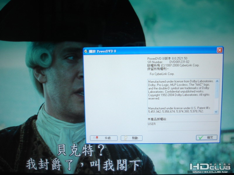

發表於 2009-3-4 21:57:11 | 顯示全部樓層
你要不要在重裝一下極致版在升級到2521試看看
以下是我PowerDVD 8的圖示
我剛又試了好幾片都可以看嘿
原帖由 spyboy72 於 2009-3-4 20:16 發表
有圖有真相
 樓主| 發表於 2009-3-4 22:16:53 | 顯示全部樓層
剛找了一下資料...
http://pocketnews.cocolog-nifty.com/pkns/2008/01/lgbdhd_dvdggch2_44a8.html
  • BackupBDAV for V1でRip←失敗 Host has been revoked!!!.
我也是用LG的BDrom...
看來是BDrom的問題而不能破解到V1版本的ACCS.....
不過....
再試了一下用BackupBDAVforV3,竟然給我有點半誤打誤撞的成功了!!!
現在正在把破解後的m2ts檔抽取出來....詳情容後再說!
[ 本帖最後由 hide1128 於 2009-3-4 22:21 編輯 ]
