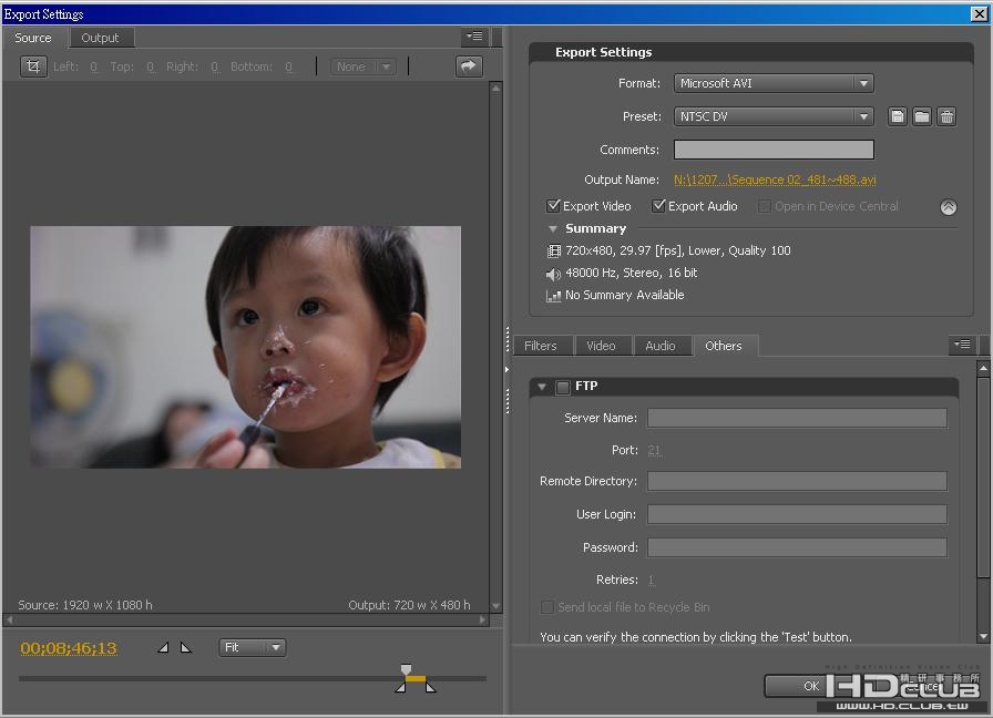

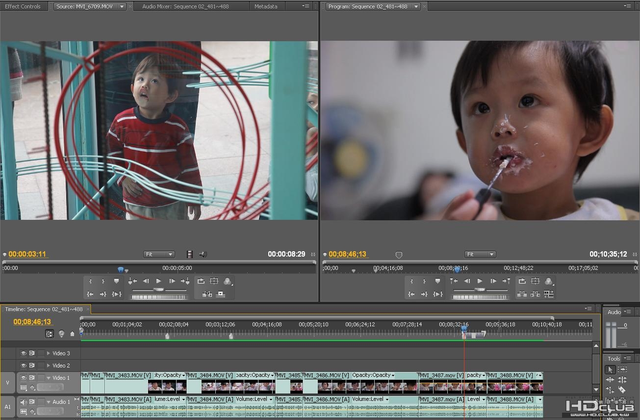

方法1~
圖01-設定a段WORK BAR

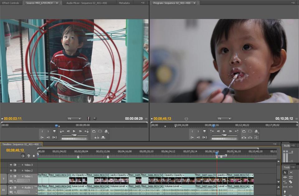

圖02-開啟Media視窗 . 完成設定並按ok

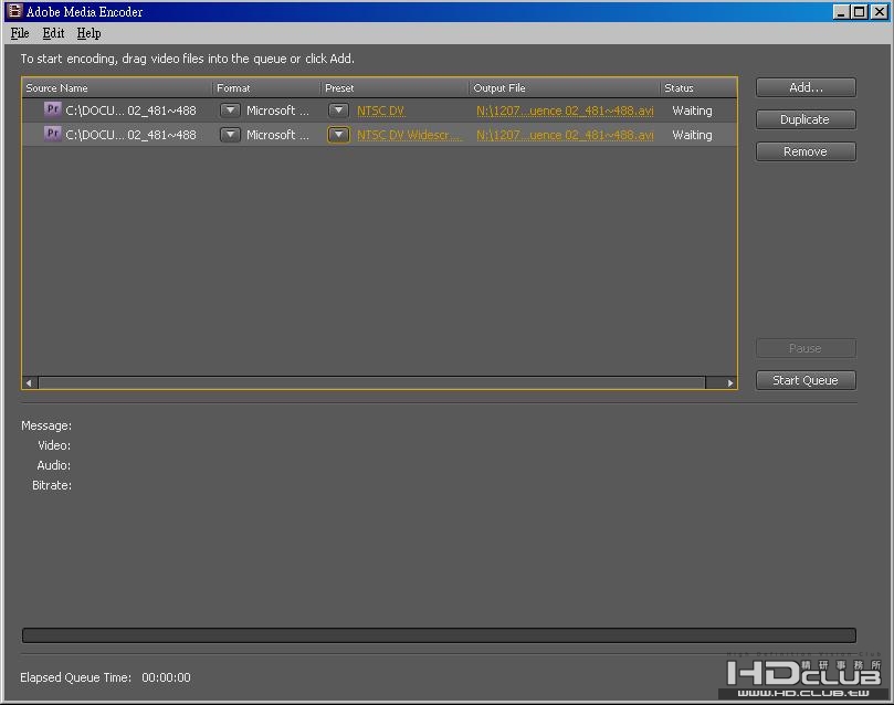

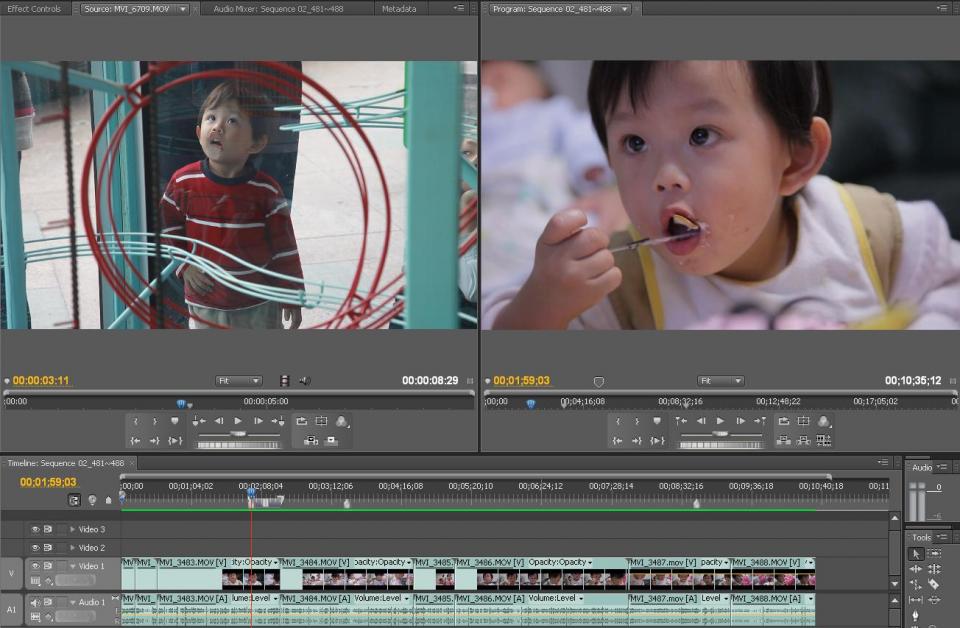

圖03-接著會開啟 Media Encoder 視窗 . 確定無誤 . 按右上角 X . 關閉視窗

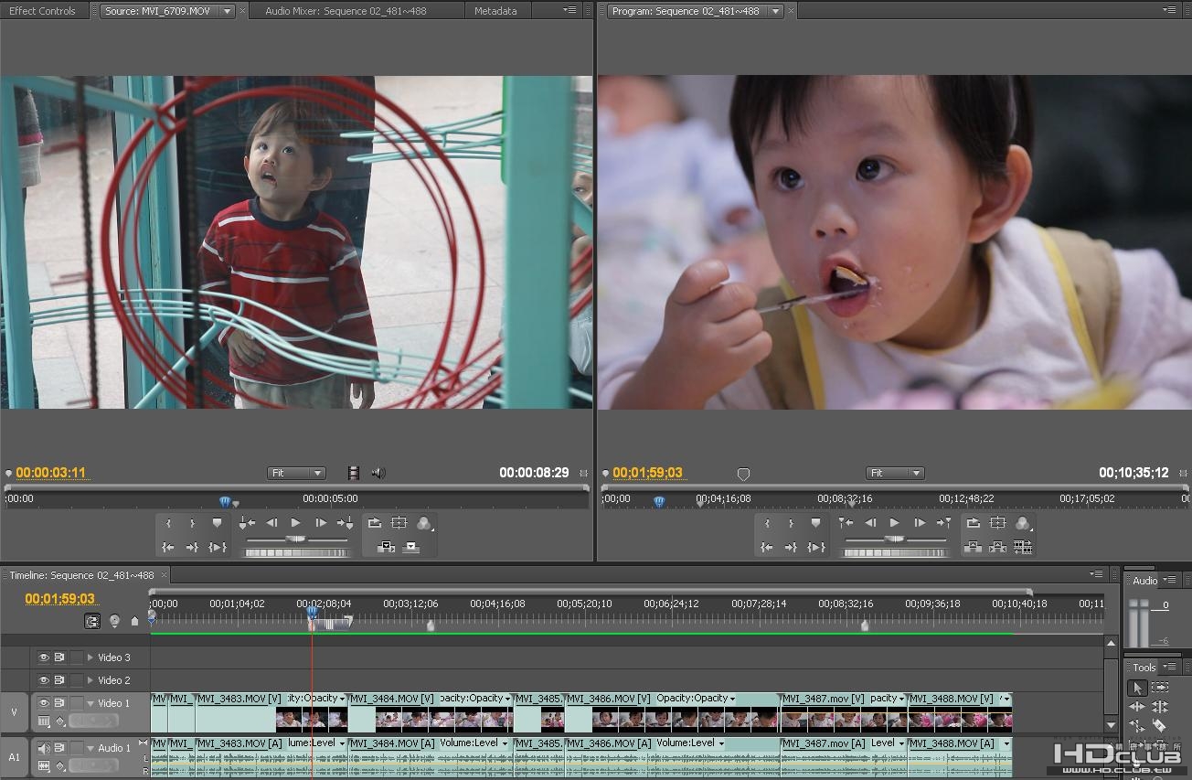

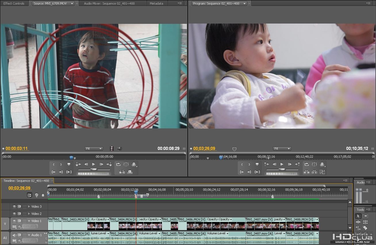

圖04-設定B段WORK BAR

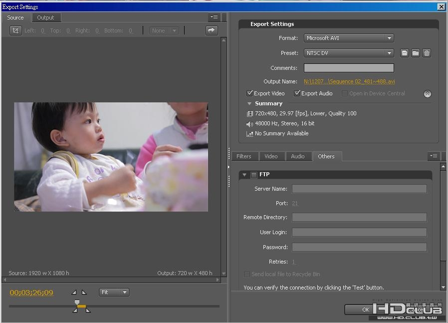

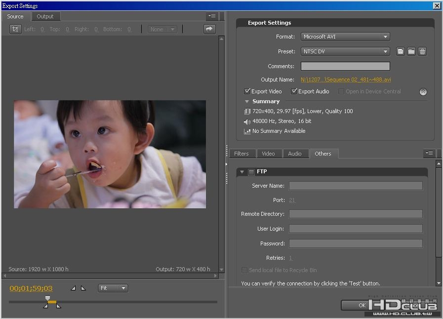

圖05-開啟Media視窗 . 完成設定並按ok

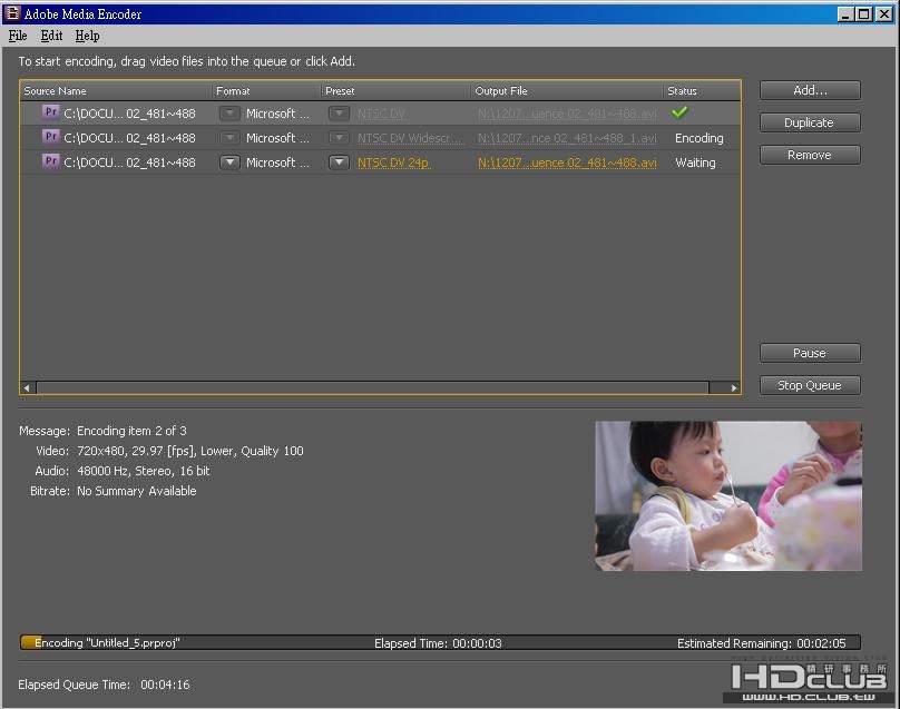

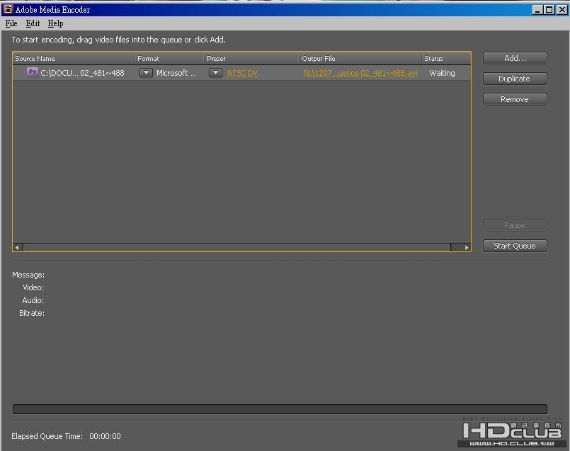

圖06-接著會開啟 Media Encoder 視窗(視窗中仍顯示上一個輸出設定檔) . 確定無誤 . 按右上角 X . 關閉視窗

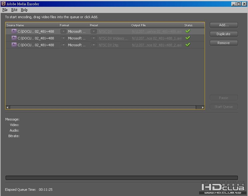

圖09-接著會開啟 Media Encoder 視窗(視窗中仍顯示前2個輸出設定檔) . 確定無誤 . 按下Start Queqe按鈕 . 開始轉檔
圖010-轉檔完成
