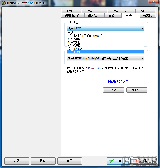

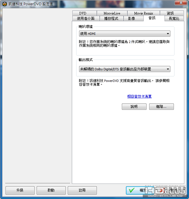

PowerDVD 9正式現身了,身為HTPC用家最在意的應該是他到底能不能輸出bitstream的DTS-HD/TrueHD吧...
這一點似乎真的可以.......
Audio部分設定的截圖
我的顯卡是NV 9600GT, 音效晶片是P5Q-E onboard的ADI AD2000B,現在也有HDMI可以選....

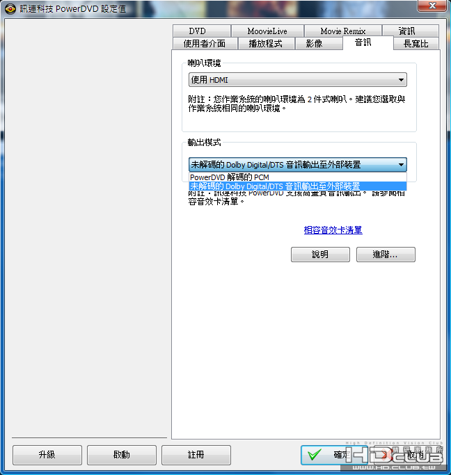

輸出模式可以選擇由PowerDVD先轉成PCM 或是直接輸出bitstream.
至於實際輸出效果如何........我也不知道.....
因為我還沒換AV Center......呵呵呵呵
PS: 圖中的相容音效卡清單,官方是轉到這裡 http://www.cyberlink.com/prog/product/main.do?ProductId=1&Tab=4
但是內容好像跟相容音效卡沒什麼太大關係耶.......搞啥鬼????

從PowerDVD 9的說明資料中節錄有關HDMI輸出AUDIO訊號的資訊
HDMI 輸出模式
在 Widows Vista 環境中,當外部解碼器 (AV 接收器) 是以 HDMI 接頭連接時,可以使用下列輸出模式。 您所應選取的模式則視和電腦連接的外部解碼器 (AV 接收器) 而定。
    PowerDVD 解碼的 PCM:此模式可產生數位的類比訊號呈現方式。 如果您的外部解碼器 (AV 接收器) 不支援 Dolby Digital 或 DTS 來產生音效的數位音訊輸出,請選取此選項。
    未解碼的 Dolby Digital/DTS 音訊輸出至外部裝置:此模式會透過您的外部解碼器 (AV 接收器) 來傳送壓縮的音訊。 如果您的放大器/接收器在播放時支援啟用 Dolby Digital 或 DTS,請選取此選項。
  • 未解碼的高解析度音訊輸出至外部裝置:此模式會透過您的外部解碼器 (AV 接收器) 來傳送壓縮的音訊。 如果您的放大器/接收器在播放時支援啟用高解析度音訊,請選取此選項。
應該是符合條件的硬體才會出現『未解碼的高解析度音訊輸出至外部裝置』的選項.
發表於 2009-3-3 11:25:13 | 顯示全部樓層
原帖由 Pepsi 於 2009-3-3 11:16 發表
意思應該是要有HDMI 1.3a版的音效卡他才會送出次世代音效的Bitstream吧!

發表於 2009-3-4 08:33:23 | 顯示全部樓層
原帖由 Abby 於 2009-3-3 11:25 發表
稍早試了ATI HD4670的hdmi,還是沒有辦法bitstream輸出次世代音效
(依然沒有『未解碼的高解析度音訊輸出至外部裝置』的選項可以選,我是用ultra正式版→是的,我也買了!!),
手邊沒有Asus HDAV的音效卡可以試。
希望結果是正面的!!

發表於 2009-3-4 09:50:38 | 顯示全部樓層
原帖由 trouk 於 2009-3-4 08:33 發表
希望結果 ...
新版的有從HDMI傳送多聲道的LPCM,請問這個選項可以實現嗎?
