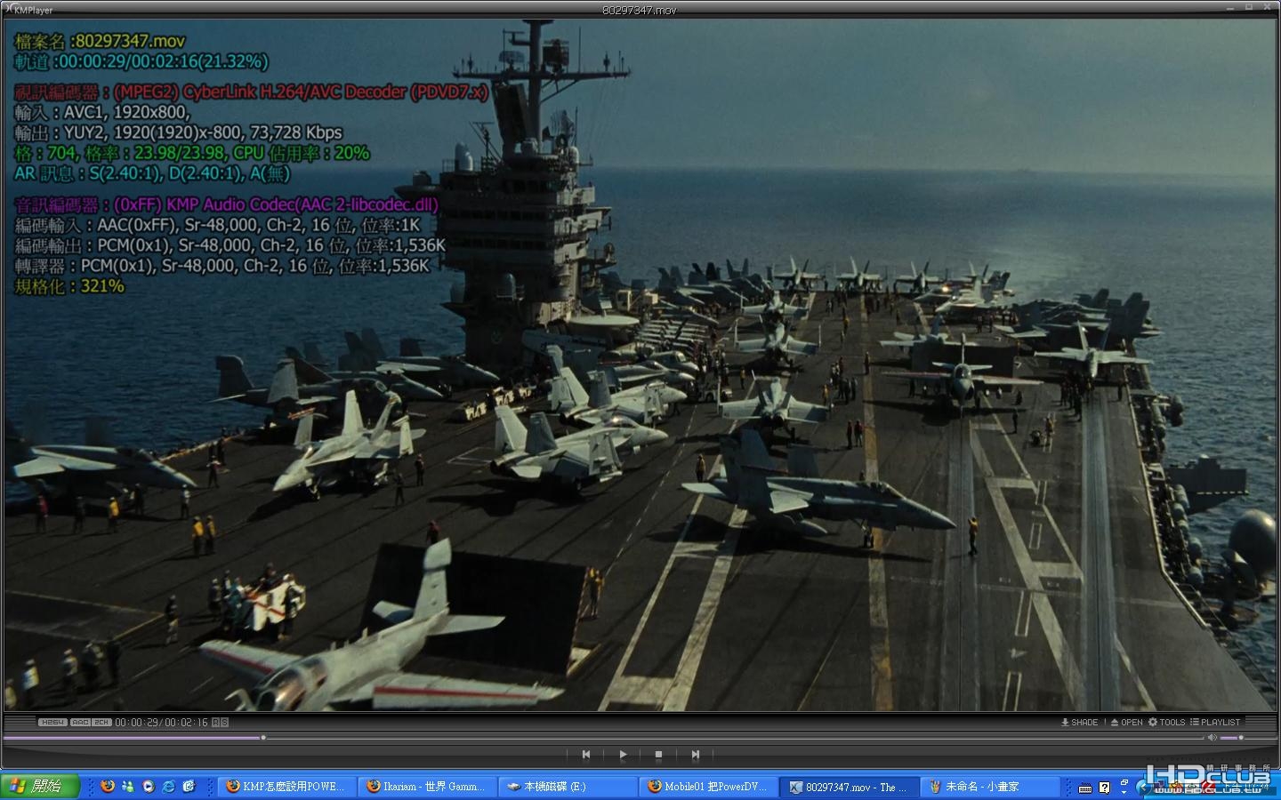

今天下班後照著前篇教學試了一遍,視訊解碼雖然轉成了Cyberlink H.264/AVC Decoder 可是看cpu的使用率還是跟之前一樣,請問這樣真的有算是硬解嗎?
 樓主| 發表於 2009-3-5 19:38:22 | 顯示全部樓層
貼上截圖請大家幫忙看看是什麼問題
發表於 2009-3-5 20:02:07 | 顯示全部樓層
原帖由 vcmonkey 於 2009-3-5 17:28 發表
kmp 播放時,你按下 tab, 會出現檔案的訊息,
還有使用的 video/audio 解碼器
仔細看哪幾行字,有出現 DXVA 的字樣,就是有硬解,若沒看到 DXVA, 就是沒硬解,
有時候硬解會失敗
發表於 2009-3-5 20:08:23 | 顯示全部樓層
原帖由 vcmonkey 於 2009-3-5 19:38 發表
貼上截圖請大家幫忙看看是什麼問題
沒有硬解,沒出現 DXVA
但本來CPU就是佔很低了 , 才20%
沒硬解無所謂啦
基本上,能不硬解救不硬解
因為硬解畫質會差一點
如果軟解順,就用軟解吧
發表於 2009-3-6 07:53:07 | 顯示全部樓層
輸出那行寫DXVA才算是硬解成功(你的是寫YUY2).
目前還是原版BD影片較容易硬解成功~~~
其他的不一定. 例如像你這種MOV檔.
只要CPU使用率在80%以下, 是沒有使用硬解的必要.
通常CPU使用率要一直超過80%以上, 影片播放才會不順暢.

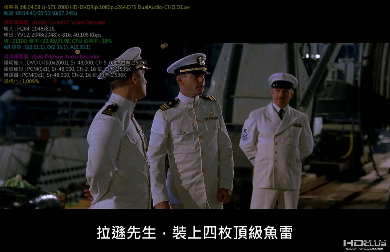

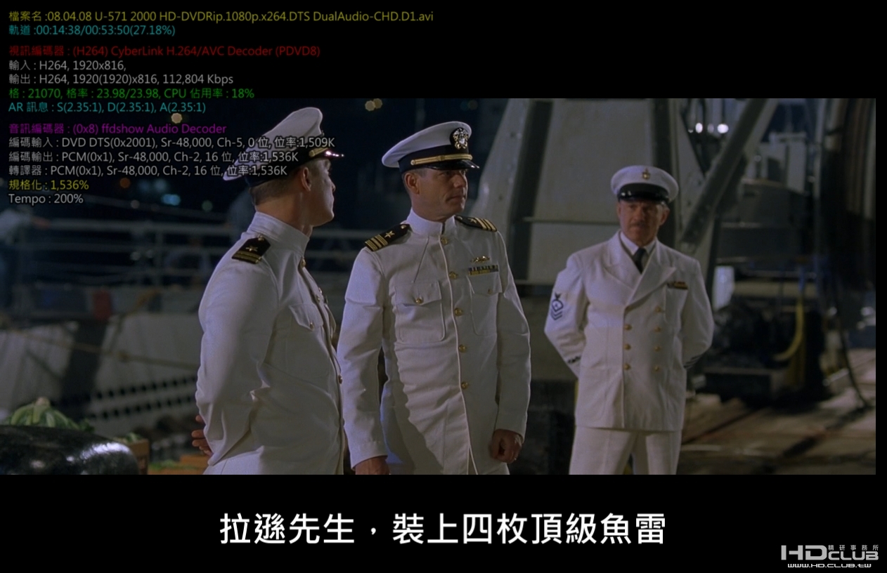

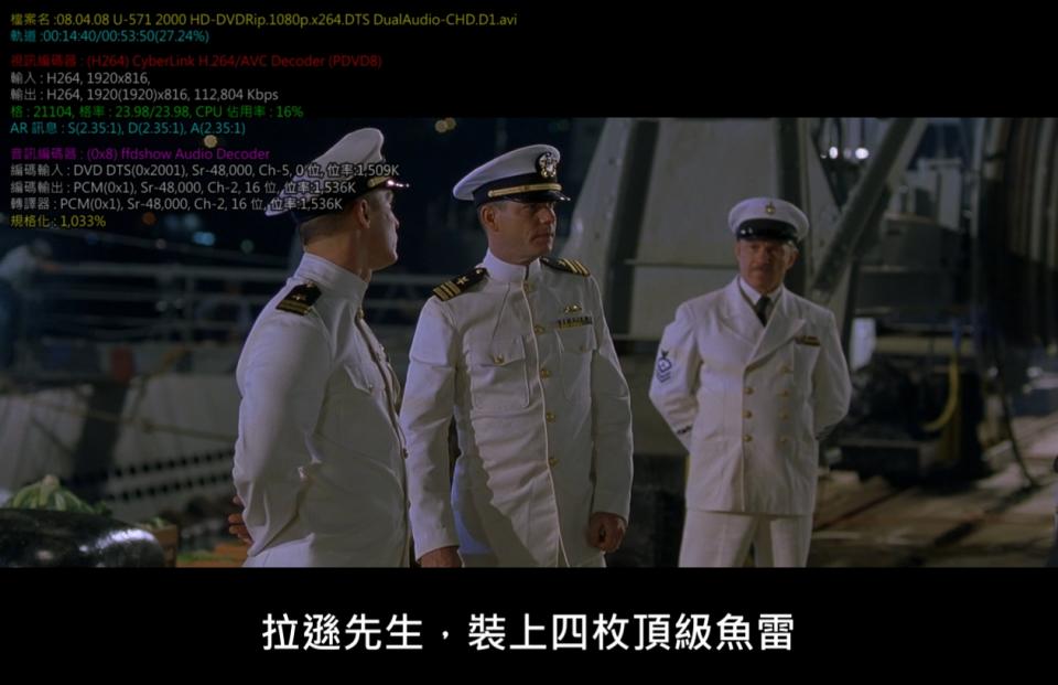

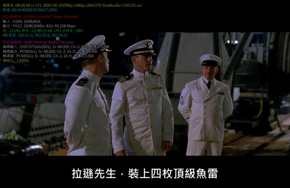

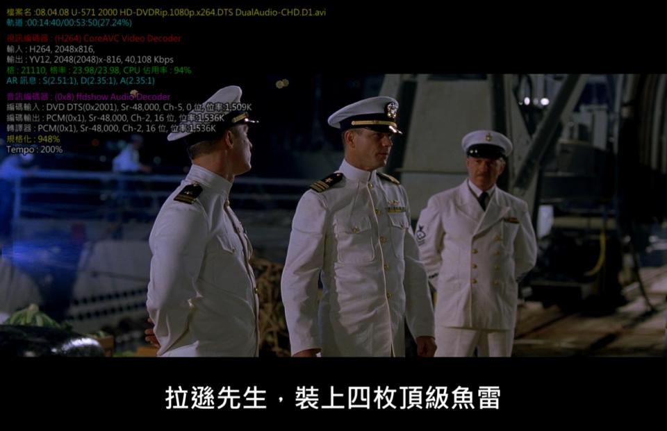

發表於 2009-3-8 01:57:30 | 顯示全部樓層
原帖由 espzion 於 2009-3-6 17:48 發表
不是說軟解問題比較少 話值也較好嗎  怎ˋ麼這麼多人愛硬解
你用雙核心+CoreAVC 1.9.0.0 軟解1080P
用100%的速度 CPU使用率約45%~55%
用200%的速度 CPU使用率約75%~95%

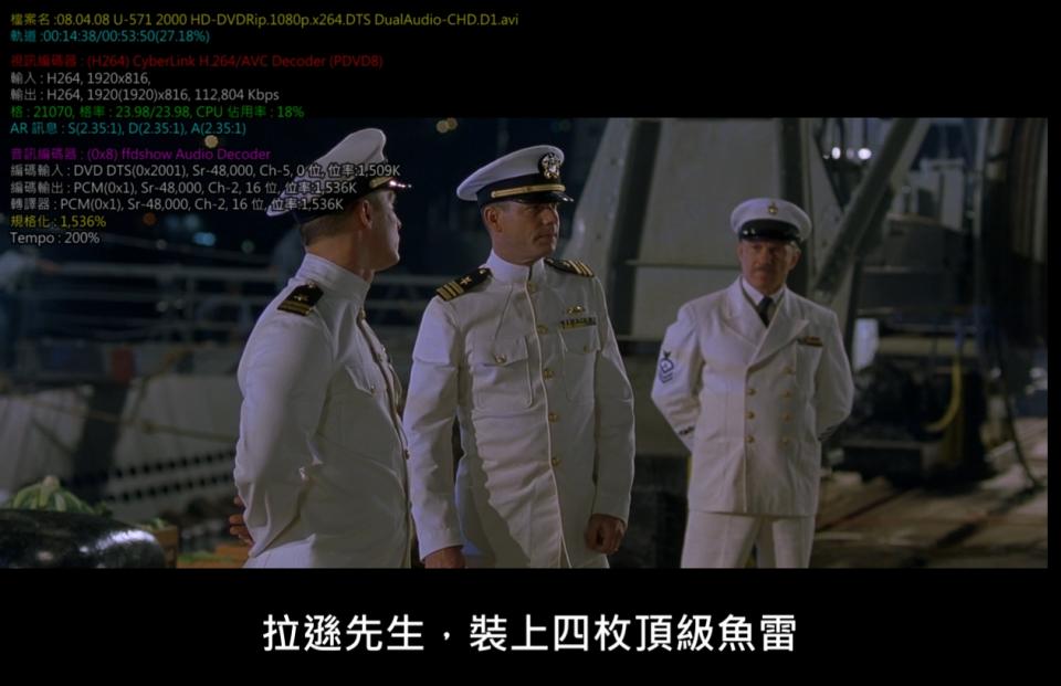

你用雙核心+ATI HD2000顯卡 硬解1080P
用100%的速度 CPU使用率約20%~23%
用200%的速度 CPU使用率約30%~33%
使用率跳動的小 影音和每秒格數也不會掉
以上是以獵殺U-571 08.04.08 U-571 2000 HD-DVDRip.1080p.x264.DTS DualAudio-CHD
測試
這樣你了解了吧~
[ 本帖最後由 m0955 於 2009-3-8 02:27 編輯 ]
軟解1080P 100%的速度
軟解1080P  100%的速度
軟解1080P 200%的速度
軟解1080P  200%的速度
硬解1080P 100%的速度
硬解1080P  100%的速度
硬解1080P 200%的速度
硬解1080P  200%的速度
