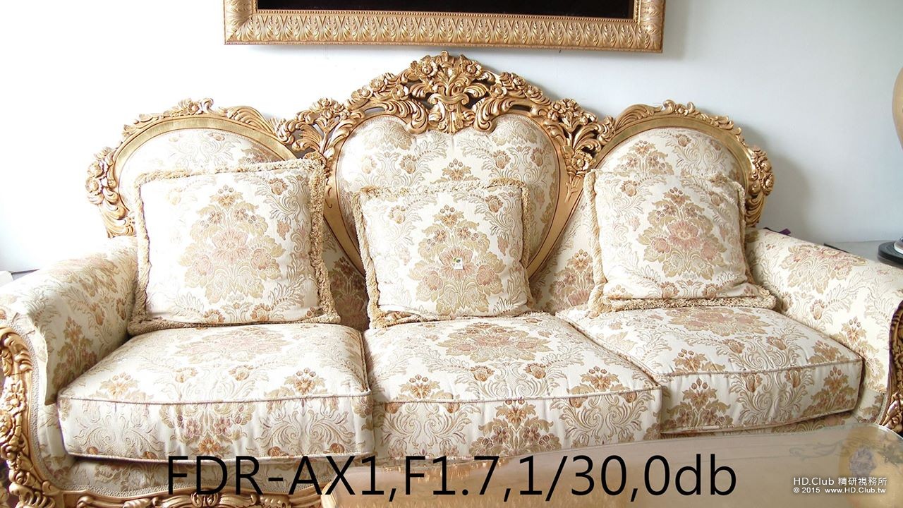

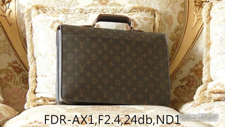

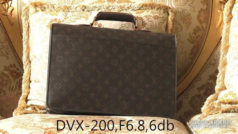

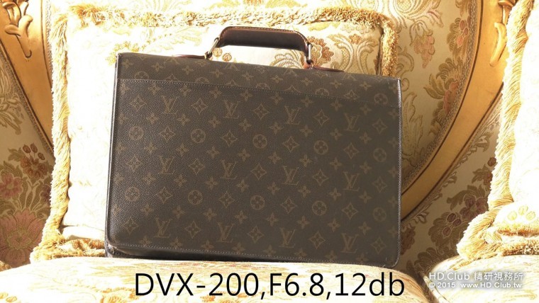

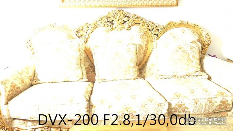

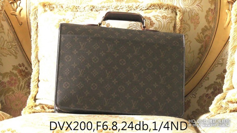

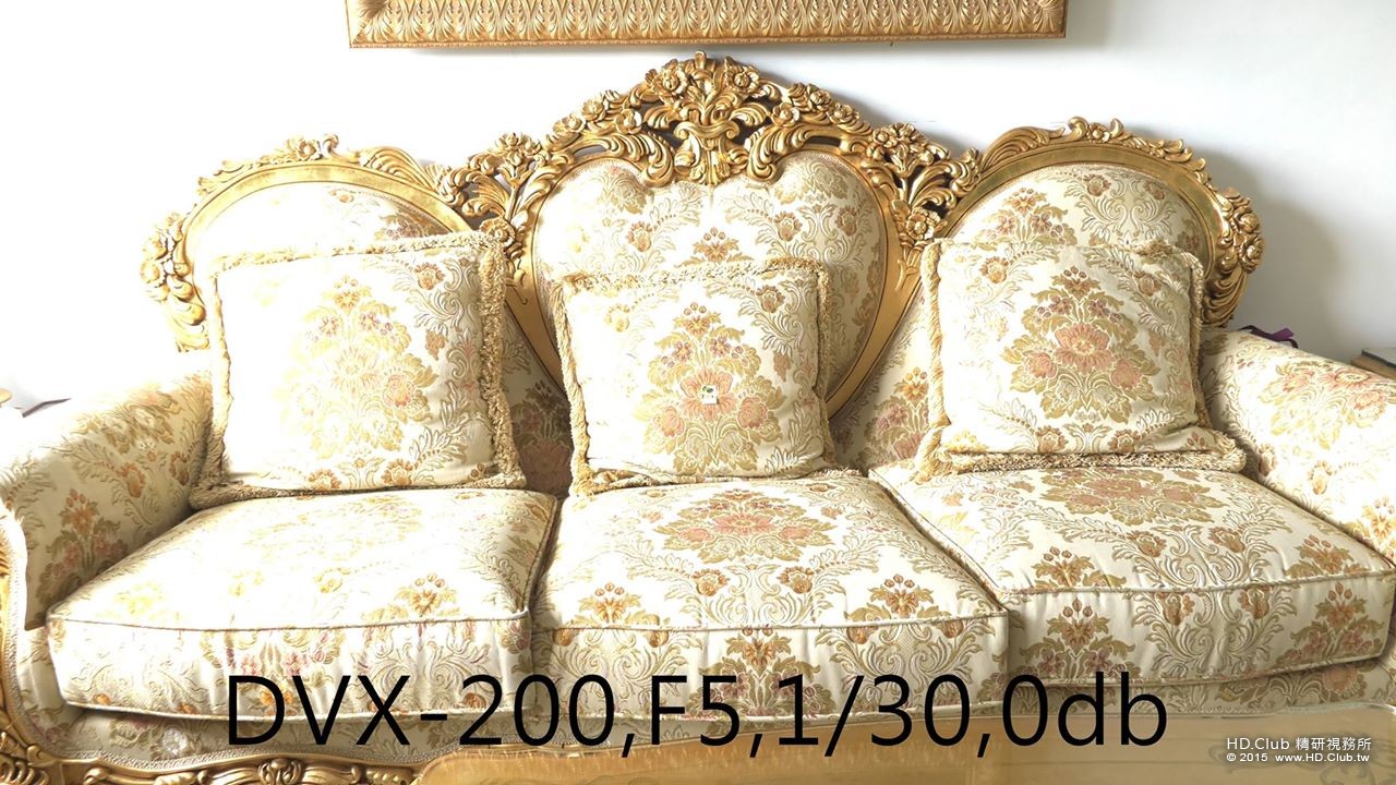

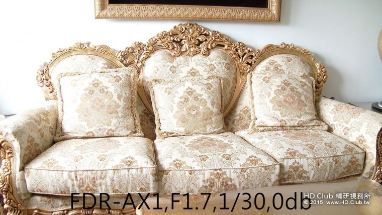

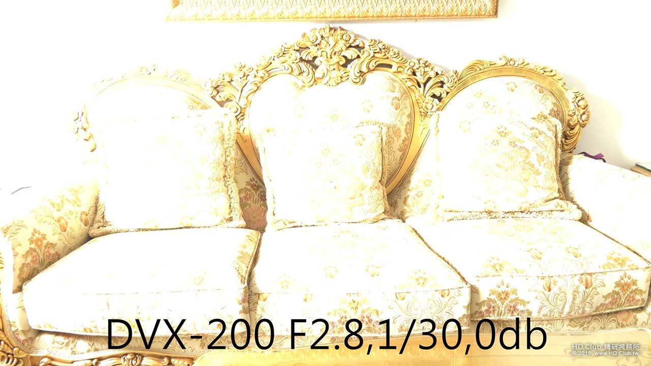

首先來看光圈全開的比較
如果要亮度相當的話DVX-200要縮光圈....縮縮縮

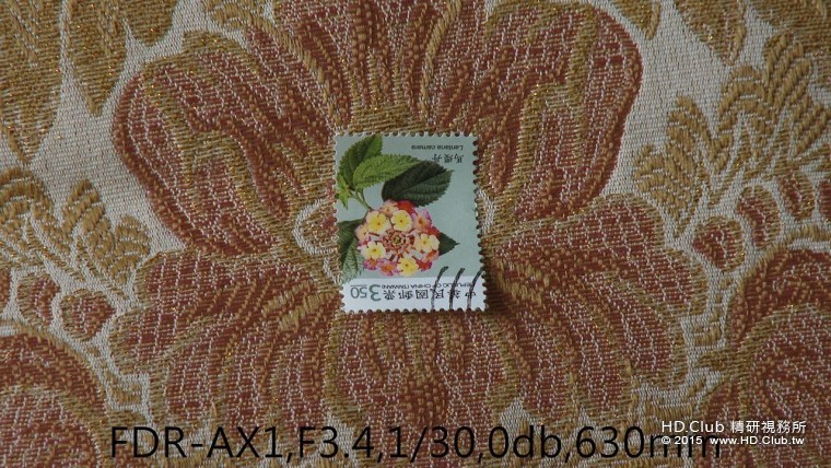

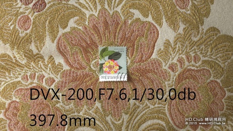

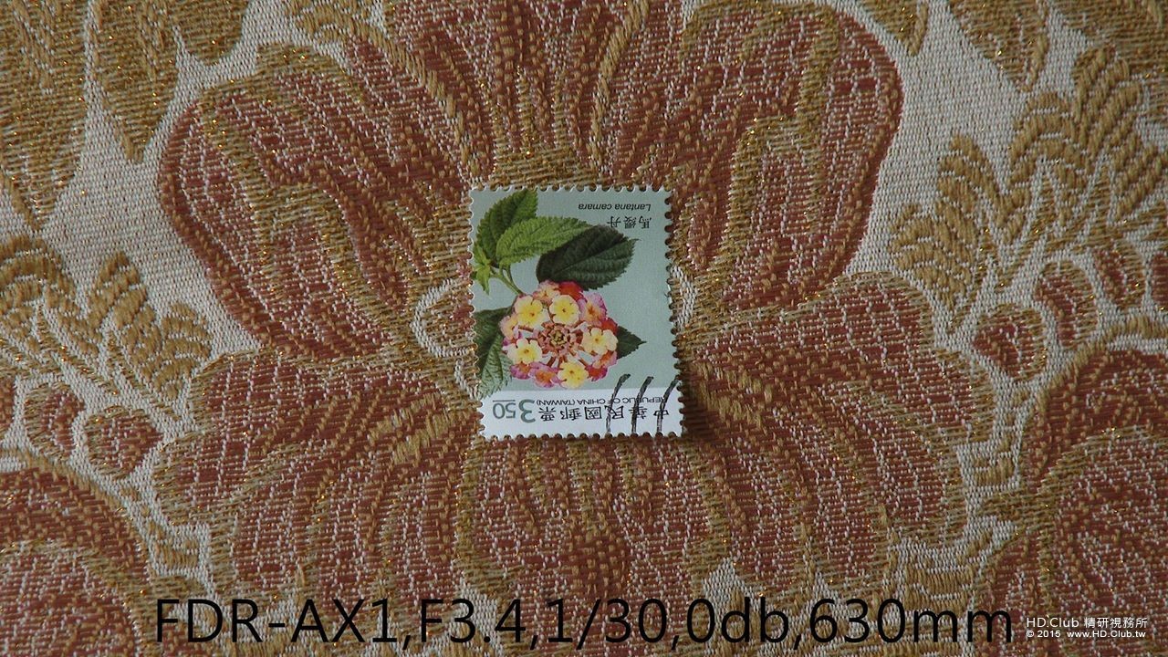

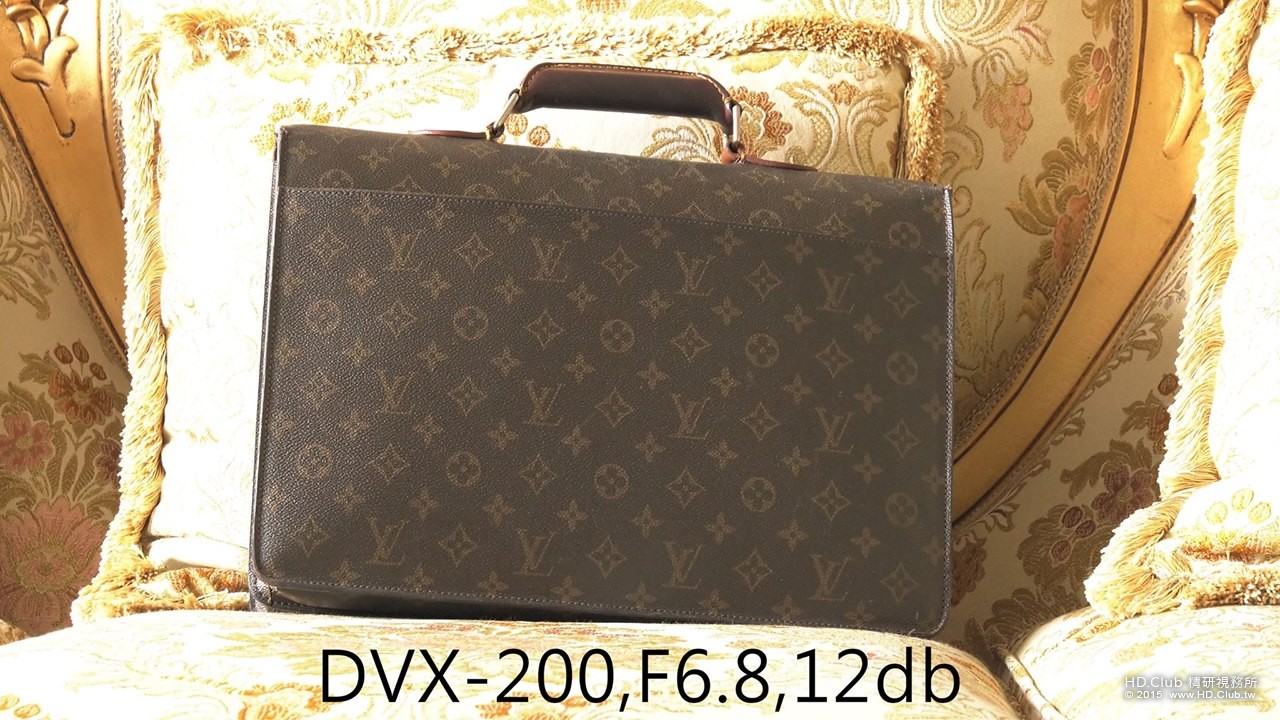

然後是望遠端的比較,發現13X跟20X其實差沒多少

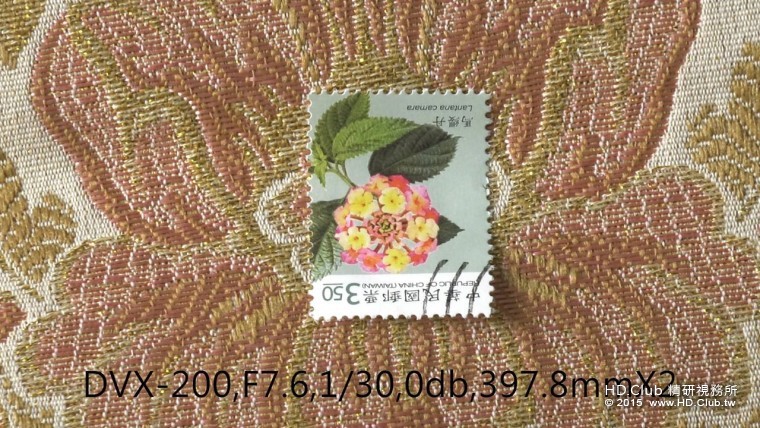

DVX-200還能使用數位變焦,所以我開了2倍來看看

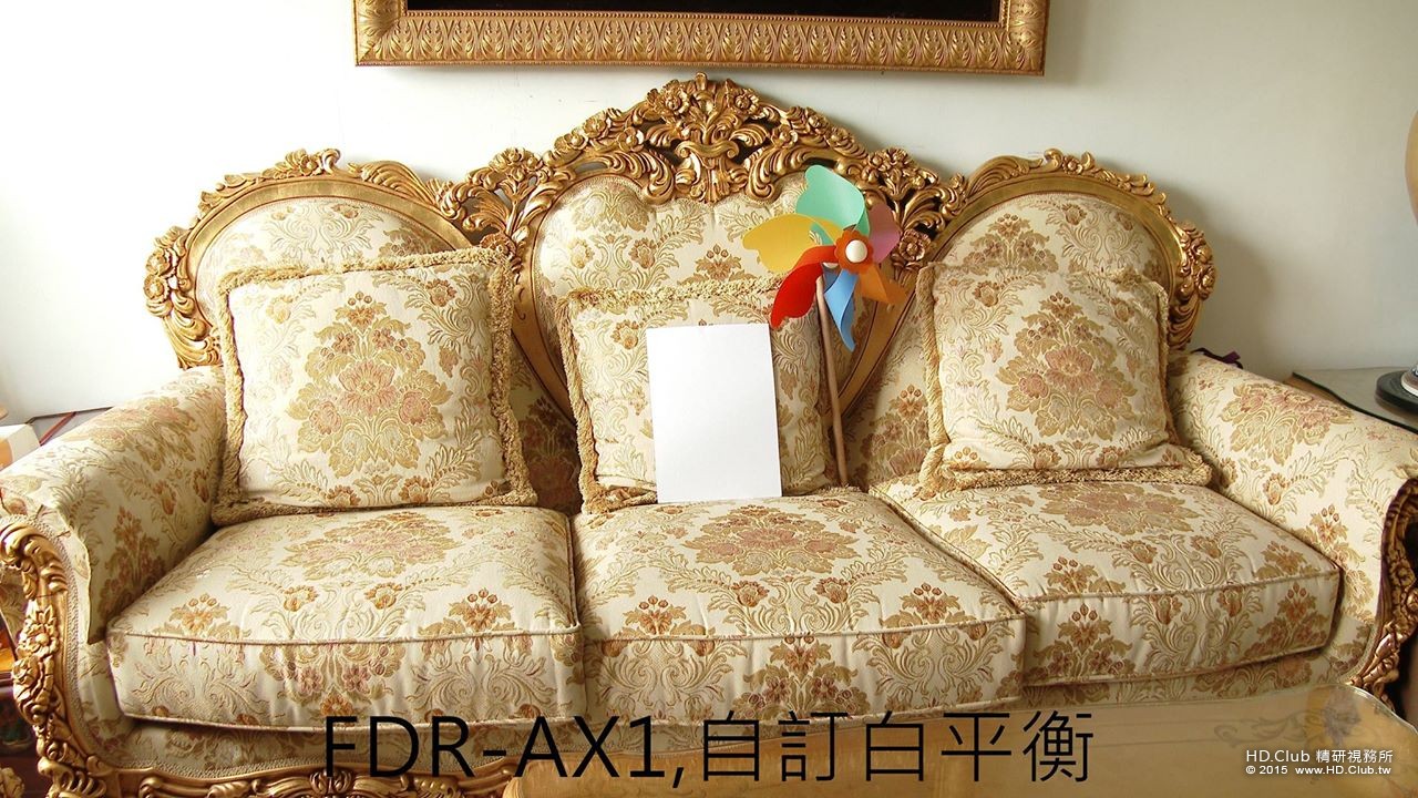

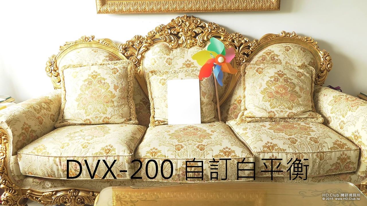

接 下來是兩者訂定白平衡後的色彩表現,我用AA牌的紙來對白

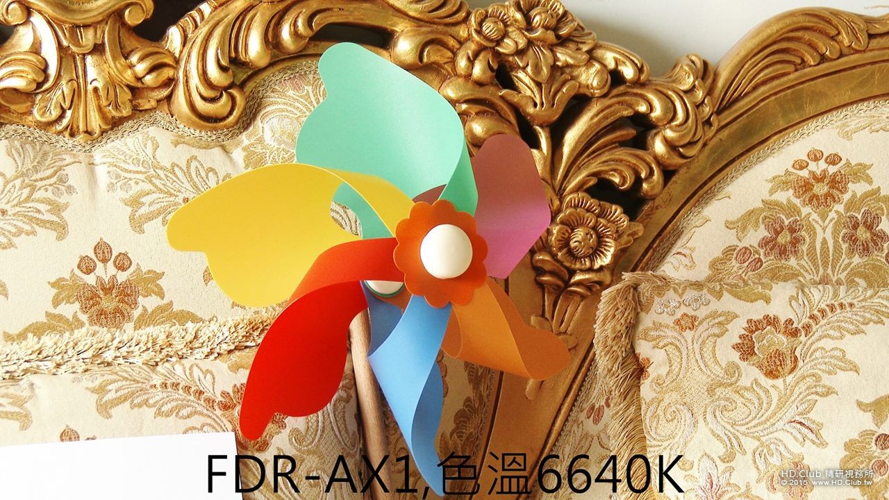

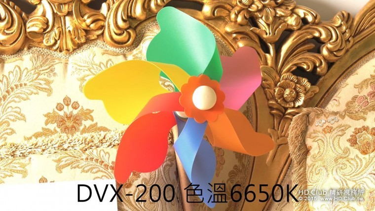

然後我們來看一下風車的色彩表現,這個色溫是FDR-AX1測出來的,所以手動把DVX-200調到接近的K數(6640K跟6650K),亮度雖然稍有不同,但可以看到DVX200的顏色比較重比較濃,高光處很容易就爆了,連續幾次拍攝都有相同的感覺。

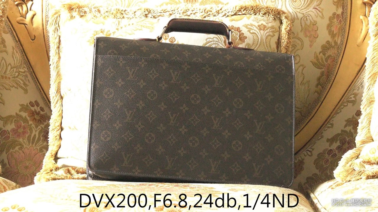

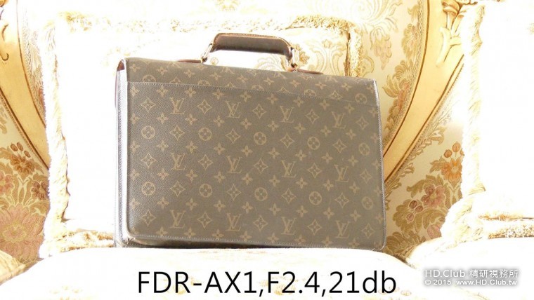

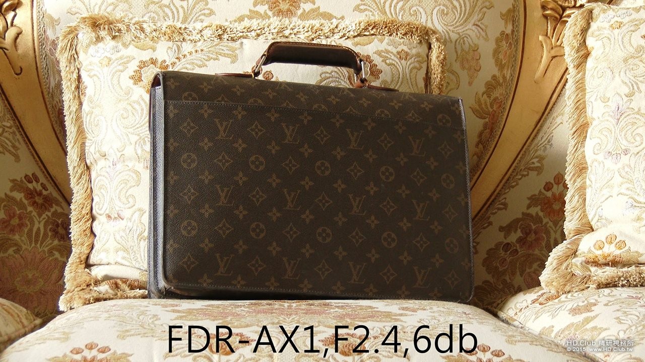

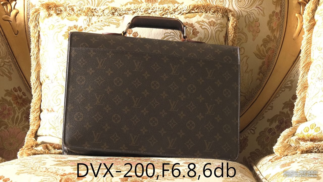

下面是DVX-200在各個db下的表現

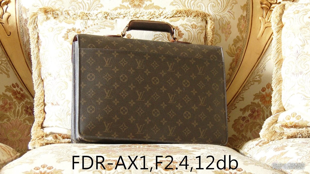

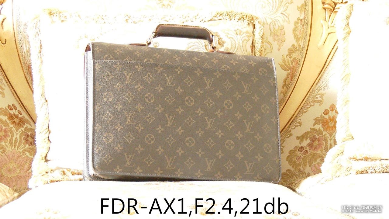

下面則是FDR-AX1各個db的表現

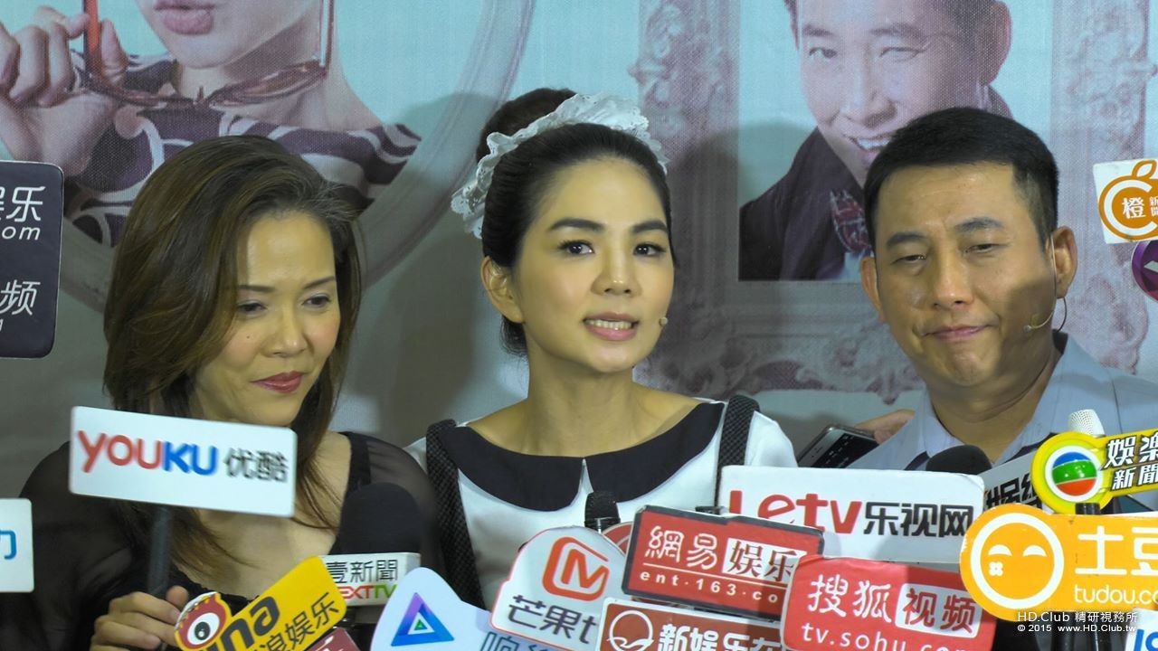

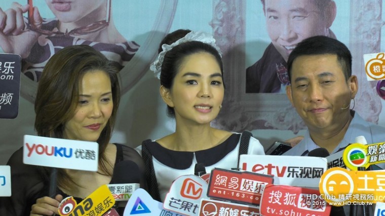

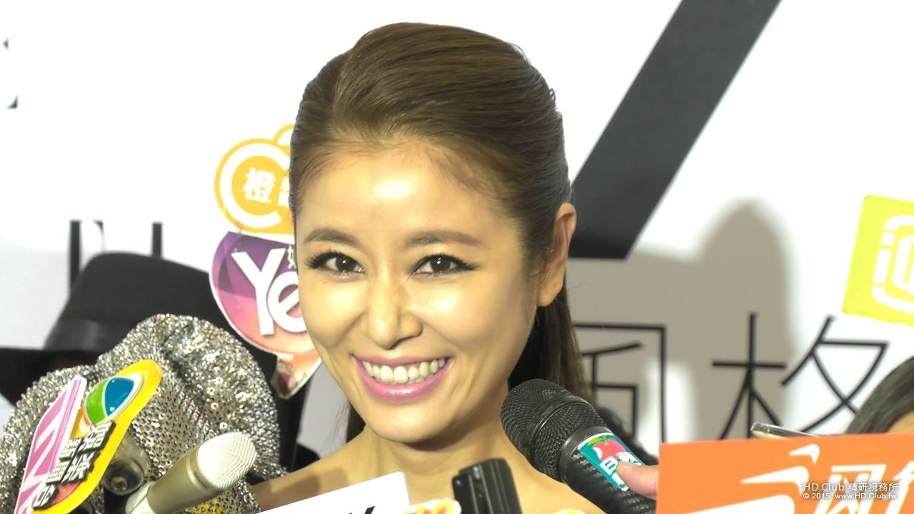

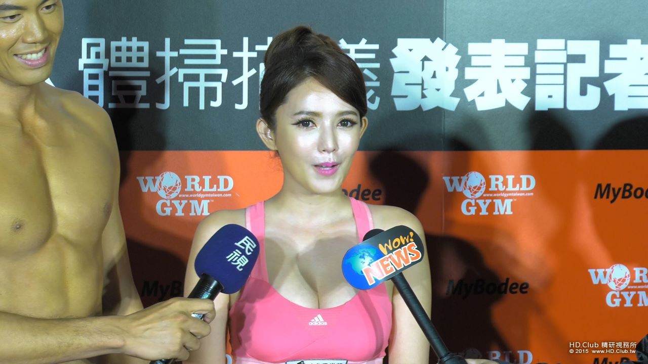

在測試的時候我們遇上了LED照明燈,如果使用廉價的燈珠打出來的光會帶綠色,但DVX200對於這種情況產生了過度的反應。可以看到所有皮膚顏色都出現了嚴重偏綠的情形,這在以前FDR-AX1上也會出現但沒有這麼嚴重....
而且就算是經過機身內建的色相調整+20還是調不回來,可以看到林心如的背板跟麥牌的白色基本上是正確的,但膚色還是慘。
