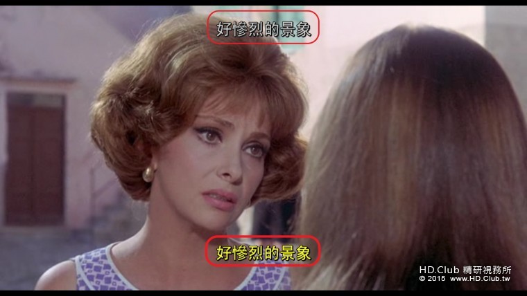

TC.Star 發表於 2015-12-5 16:41
這個sub有問題, 變黑底了
修改或反轉 .idx 內 palette 區段的顏色或陰影屬性。VobSub Configure 也可以修改這些屬性。
以下是黑色及黃色字體的 .idx 檔,看起來很沒有立體感的原因是原 idx 的陰影、顏色及厚度都沒有設定。
The.Portrait.of.a.Lady.1996.Black&Yellow.rar (18.66 KB, 下載次數: 7)

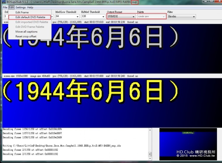

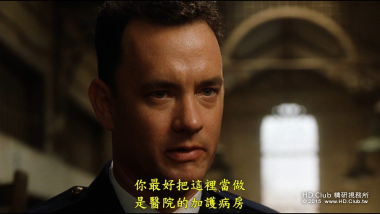

若以 VobSub Configure 處理藍光 Sup 轉 idx+sub ,字芯的外框和陰影通常無法保留下來,應該在 Sup 轉 Sub 的同時,改寫 idx+Sub 這些屬性。若是只改字芯的顏色,以下是我會用的方法,我也是慣用黃色字芯。參考看看。
另外 MakeMKV v1.9.2 + VobSub Configure 抽取 DVD 或 BD 字幕的結果會穩定很多,而且免 Decryper 或者掛載 AnyDVD,讀取時間也比 Vsrip 感覺略快一點,更重要的是馬上可以觀看媒體和字幕的表現。
