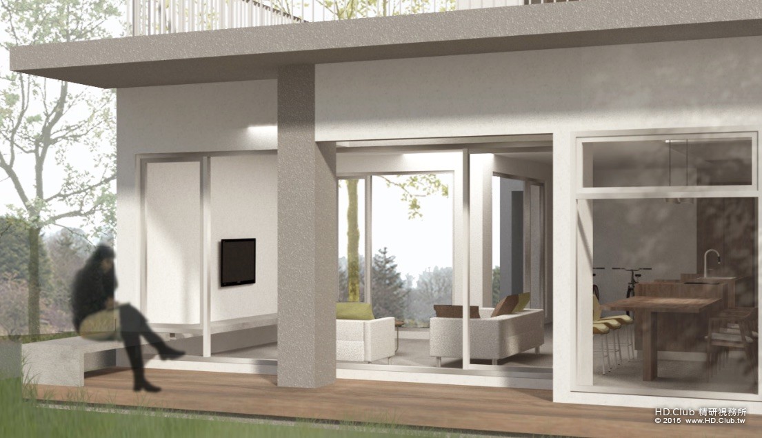

謝謝各位,我原本主要考量的是我牆是純白無櫃極簡風格,所以才想問投影在牆與布幕的差距,是平整度的問題還是布幕可以增進效果,如果是平整度的話,可以訂板加強牆面平整,如果是布幕畫質較佳,那我就放棄白牆,改用電動布幕,只是這樣天花板就要開一道缺口。 hd.jpg

怕多一個洞,你就考慮固定布幕,你不是不裝電視。

我想樓主之所以考慮裝電動幕,是因為怕裝個固定幕在牆上不好看,才想說裝個電動幕,等要用時才降下來。
其實這只是個人的觀點問題,並無絕對的對錯,若是我的話,固定幕是我唯一的選項,因為畫質與美觀,我會選擇畫質。

現在看來,電動幕是較符合我的期望,感謝各位提供之意見。

最好是電動張力幕,如果你是住北部的話,布幕方面的問題可以找真平,我雖沒找他買過布幕,但常逛精研的網兄都知道,布幕的問題找他就對了。
