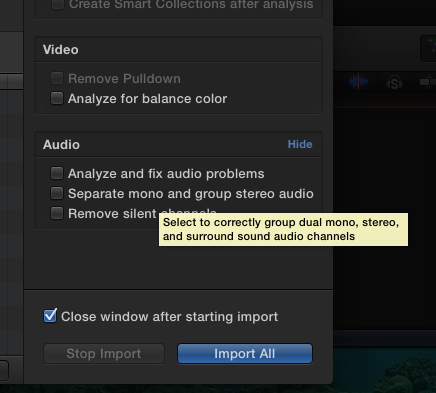

您好,我目前使用的是FCPX10.1.4版本 當匯入 sony EX3檔案時,匯入視窗的audio欄位我有勾選separate mono and group stereo audio。
但是為什麼匯進來的檔案音訊軌卻還是stereo,而不是兩軌mono呢?(我需要的是兩軌mono以便聲音剪輯)
還有個問題,一樣有勾選separate的狀況下,相同的檔案匯進來有時會自動分成mono,有時卻是stereo進來,怎麼會這樣呢?(莫非是靈異現象)有人有遇到過類似問題嗎?有解決的方法嗎?謝謝!

匯入選項那個並不是所謂的分離處理,那是判斷你的拍攝紀錄時,聲音分軌的設定狀態,因為有些 ENG 攝影機是可以同時多軌收音,像是 1, 2 軌立體聲,2, 3 軌單聲道,通常 1, 2 軌立體聲是代表收音的麥克風是立體聲,像是中型的 ENG 或是 單眼相機都是立體聲收音,所以是你搞錯設定條件,不是 FCPX 有問題!請問你有先閱讀過 FCPX 的操作說明書嗎?! 相位判斷.png
也就是說 Seperate mono and group stereo audio 只是在判斷你所使用的拍攝攝影機或是錄音設備所記錄的聲音檔案的聲音相位條件,你了解何謂聲音的相位條件嗎?!
再者,我們都已經在使用 FCPX 10.2.2 的版本,也就代表你所使用的版本來源是!?
你了解 FCPX 有現在很多剪輯軟體所沒有的特性,就是可以先做判斷處理也可以事後處理的設定條件嗎?!
給你一個提示 Channel Configuration !!! 就可以處理你的問題!有什麼好奇怪的!?問題在你自己!
 樓主| 發表於 2015-12-21 19:47:08 | 顯示全部樓層
謝謝您!已經知道如何解決了,關於不足的地方我會再多學習的!
