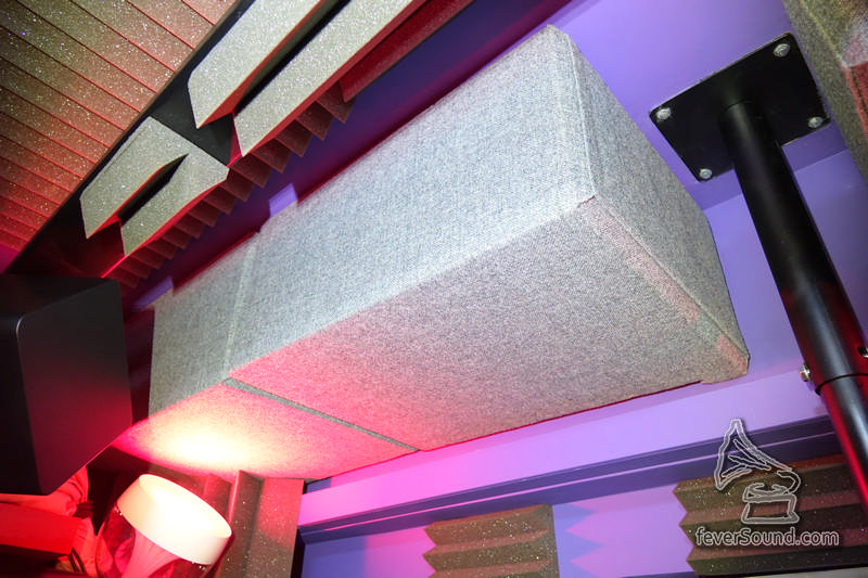

天花舖滿Auralex Acoustics Deluxe Plus Roominator吸收100Hz以上的音壓及反射聲

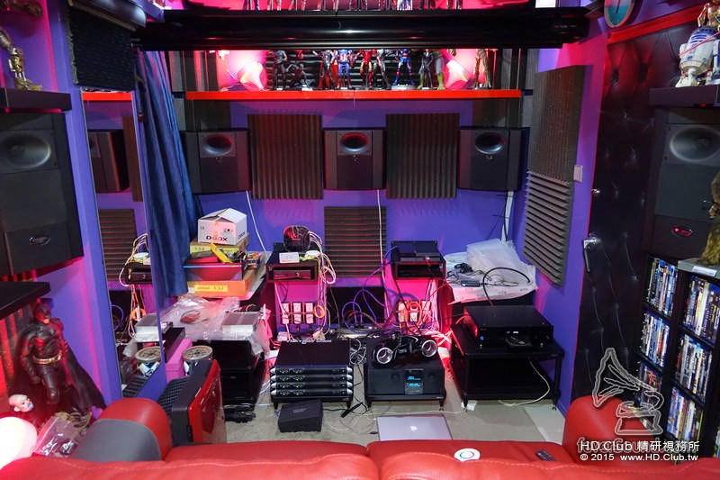

後方圖,Coma說睡覺不會踢到喇叭
ASC Bass Trap主攻100Hz以下的駐波

本來Coma的天花板及牆角,都已經進行大幅度的擴散及吸音,然而這還是不夠,Coma要在皇帝位前方舖上厚6吋的「吸音牆」,而且後牆也全面加上Bass Trap!就連超低音也加了專用台…我進入房間,把門關上之後,即使是日間環境也非常寧靜,殘響會比較少,用來聽歌未必最適合,但用來看多聲道,就完全Perfect了!

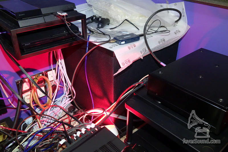

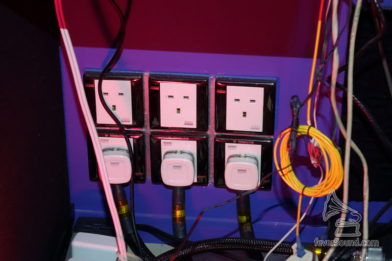

另一基建是供電,Coma之前已經把全屋供電改用Isoclean Power的Zero Ohm電箱,並且用盡電箱所有電掣,直接拉到15個獨立牆身英式牆蘇,「電」這方面已經完全不用再操心了。

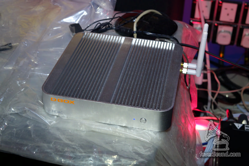

D-BOX體感控制器,最新版本SRP-330 HEMC控制器
很多電玩沒有D-Box編碼,所以要加上Crowson D-501加強體感體驗。D-BOX再放在上面

上次家訪Coma,也談及過他使用D-Box,不過後來他還嫌未夠爽,因為不是每個軟件都有D-Box Code,而且打電玩時座椅反應也有點不夠,於是他把整個D-Box承在Crowson Technology Tactile Motion System D-501低頻震動座之上,以提昇體感表現。
