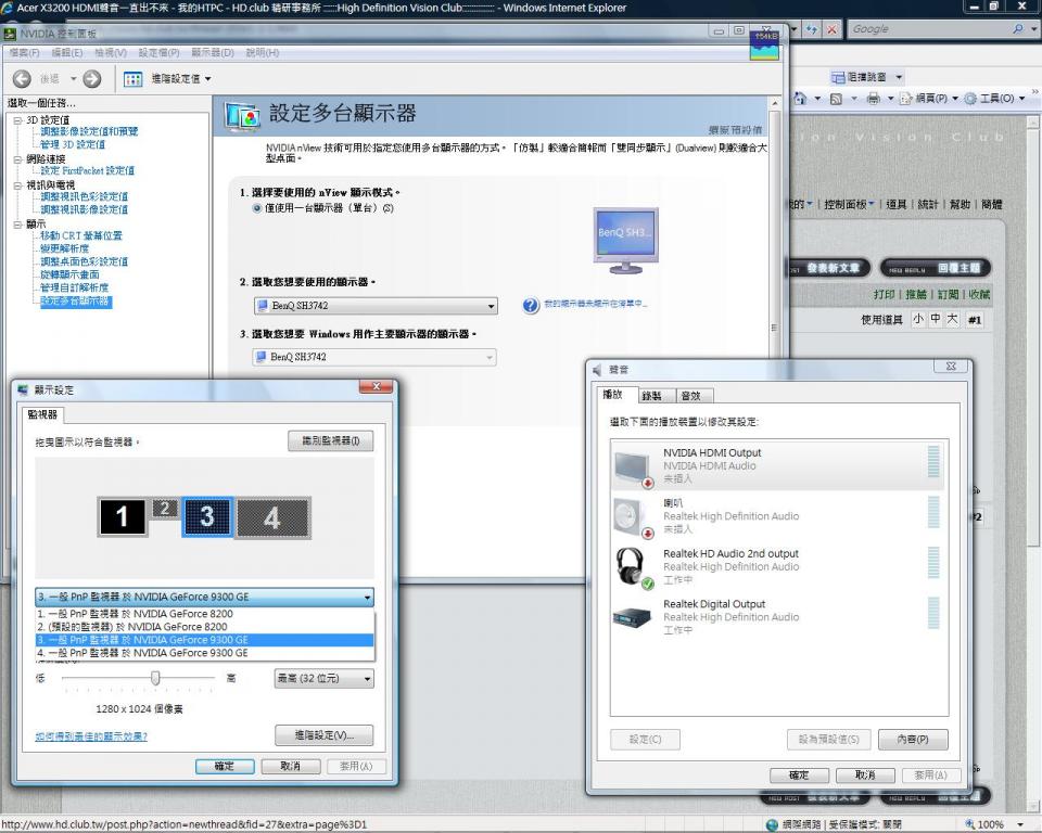

小弟的x3200透過獨立顯卡的HDMI接到電視上
但是聲音一直出不來
我也照著ACER網站教vista的設定方式
但是聲音一直出不來
有大大處理過嗎?
小弟先言謝了

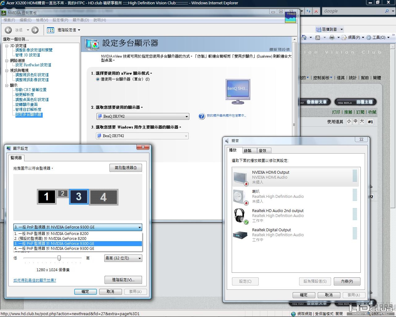

 樓主| 發表於 2009-3-8 13:24:42 | 顯示全部樓層
謝謝BEEN13  大大的回覆
我也照做了但還是沒聲音
我把目前控制台個人化裡的畫面和NVIDIA的設定畫面給各位大大參考
希望有人能幫得上忙
hdmi sound fail
hdmi sound fail
發表於 2009-3-9 00:55:12 | 顯示全部樓層
您是透過獨立顯卡的HDMI接到電視上
應該是只有透過一條HDMI傳輸線要做影像及聲音同時輸出至影像
看過您的附圖
音效是Realtek HD Audio 2nd output(主機板 on board的音效)在運作
你可以試試把它設定到Nvida hdmi Output運作
然後再看看您的電視聲音部分的設定是否是透過HDMI輸出
雖然沒用過獨顯上的HDMI同時輸出影像及聲音
我的顯卡是on board的
是透過AMP輸出聲音
但是不透過AMP獨立由電視輸出聲音也是有的
您在試試應該是可行的

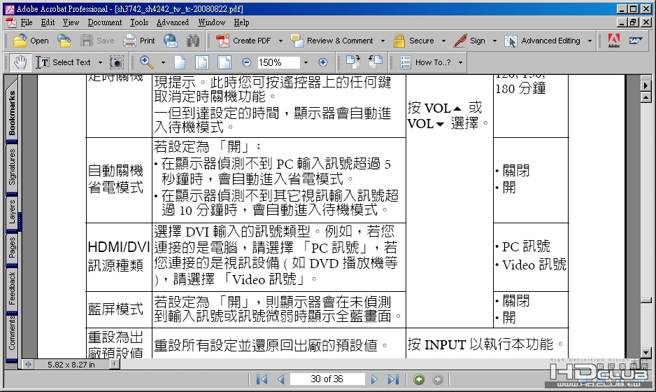

發表於 2009-3-10 11:47:24 | 顯示全部樓層
突然發現到, 樓主的 "顯示器" 是 BenQ 的液晶電視... 看來又是一個不看說明書的使用者...
手冊裡也有提到, PC 訊號是被當成 DVI 的連接, 沒有聲音是正常的
請切換到 Video 訊號再試試吧...
