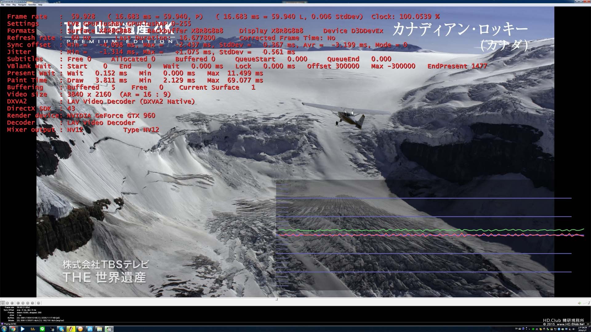

在監測FPS(Ctrl+J) 都正常無掉偵的狀況下 每隔一段時間就會像掉偵那樣卡頓

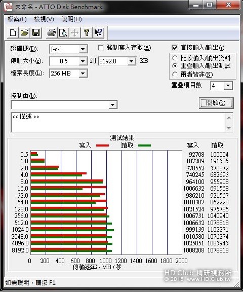

播放器是用 MPC-HC 偵數都很穩定的維持在59.9xx - 60.xxx 線條圖也很穩定有想過是不是碼率太高 導致硬碟來不及讀取 ,後來我把4K影片都放到Raid0的SSD上播放(測試速度讀取至少有950MB/s)
結果問題還是一樣 0n0"

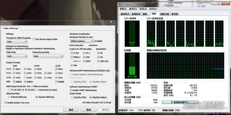

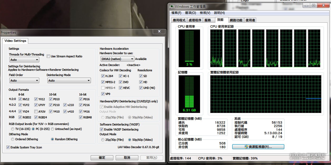

解碼是用LAV 的 DXVA2 native
播放時平均CPU占用為1-5%
但是就是會Lag... 真的想不太出來為甚麼 @n@"

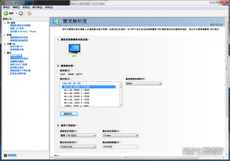

連接方式確定為 HDMI 2.0 (2.0線+2.0電視插槽)

圖片中的Frame drop 那是只有放大縮小還是跳轉才會出現不去動他撥放的話 都是0
Lag如影片中 0:16 , 0:29 ,0:46 ,1:15 這樣像是掉10偵的感覺 (請選取1080 60P~)

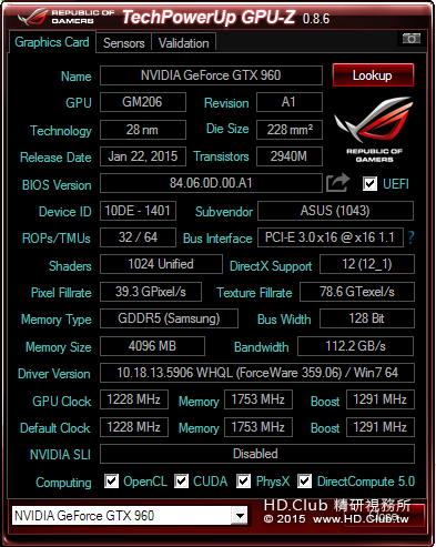

CPU: i7 - 3770k
主機板:ROG Maximus V Formula
Ram:G.skill DDR3 2133 4Gx4
顯示卡:ASUS GTX960 4G Strix
硬碟:SanDisk SSD 128G x2 (Raid0)
電視:JVC 50T

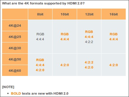

順便問一下, JVC 這台 4K 電視只能以 YCbCr420 顯示 4K60p 嗎? 所以它不是 HDMI 2.0 囉?

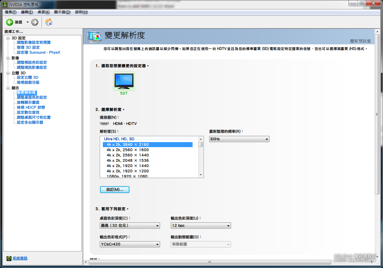

話說HDMI2.0 60P
我8bit 跟 12bit都只能 4:2:0
應該也是在HDMI2.0規格內吧@@?
因為他插槽上寫2.0
如果不是2.0開不到4K60吧?

YCbCr420 雖然是 HDMI 2.0 才提出的規範, 但... 只需要 HDMI 1.4 相同頻寬 (pixel clock 340MHz) 即可, 基本上可算是假的 HDMI 2.0, 真正 HDMI 2.0 的  pixel clock 可達 600MHz
如果能支援 4K60p YCbCr420 就是 HDMI 2.0, 那 NV 的舊顯卡 Kepler 核心全都瞬間升級了, 因為它們全都支援 4K60p YCbCr420 輸出.
就好比早期某些隨身碟號稱 USB 2.0 , 但實際上僅支援 USB Full Speed 12Mbps
因為 USB 2.0 規範當中也包含 Full Speed 12Mbps, 所以廠商得以蒙混不懂規格的消費者.
