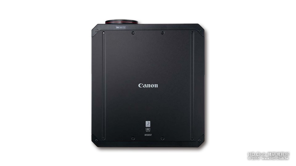

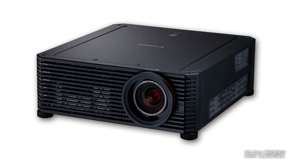

Canon將在四月中旬發售世界最小、最輕的4K投影機「4K500ST」,亮度是5,000流明。價格目前未定,預估售價為6,000,000日元(約台幣1,725,600元)。預計每個月生產100台。
4K500ST
投影機使用4096×2400的LCOS面板,除了新開發的支援4K解析度的短焦變焦鏡頭外,透過自己開發的影像處理引擎,達成高精細度的4K影像投射。藉由採用LCOS面板來降低晶格感,進行流暢的影像投影。

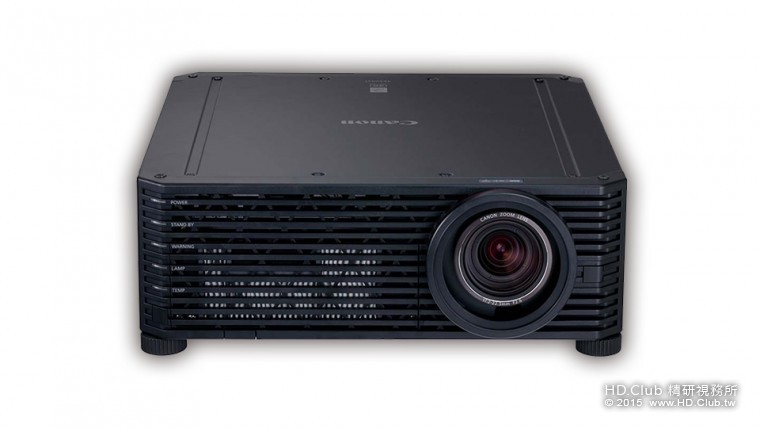

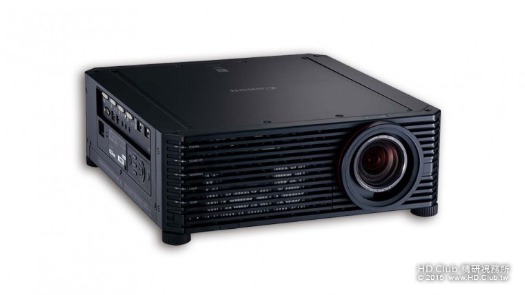

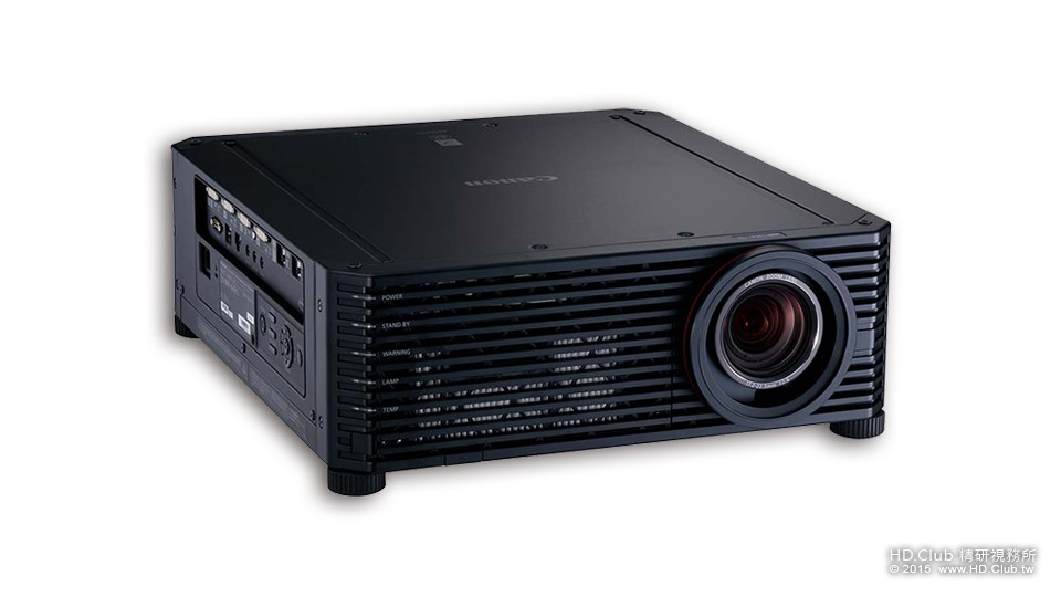

4K500ST配備名為「AISYS」的特殊光學系統,可以從縱向與橫向獨立控制光源。目的是提高亮度與小型化,兼顧達成5,000流明的高亮度與投影機機身的小型化。外形尺寸470×533.5×175mm(寬×長×高),重量17.6公斤。這台亮度5000流明的4K投影機,是目前世界上最小、最輕的4K投影機。

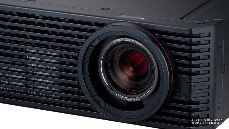

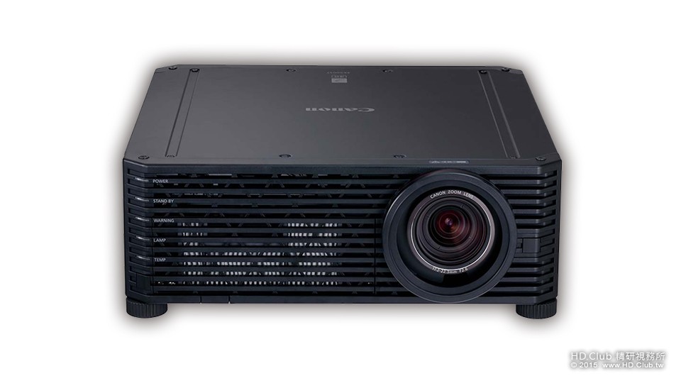

投影機的1.3倍電動變焦鏡頭,使用大口徑非球面鏡片與超低色散鏡片。因為是F2.6與景深大的鏡頭,所以聚焦範圍較寬,即使是在凹凸不平的牆面上,也可以投影出清楚的畫面。鏡頭的前端,有Canon單眼交換用的最高級「L鏡頭」樣式的紅線。鏡頭也有上下±60度、左右±10度的位移功能。
世界上最小,最輕的5000流明超過4K投影機
投影機鏡頭有「L鏡頭」樣式的紅線。
投影距離為0.9〜17.7m,100吋的投影距離為2.2〜2.9m。對比為2,500:1。除了支援每秒4K/60p影像外,還有將Full HD影像升頻為4K的倍頻功能。播放4K訊源時的顯示延遲約為1.0 frame。
其他功能有「Edge blending」,可以透過多台投影機進行投影畫面拼接。
還配備了「DICOM SIM」模式,可投出接近醫療國際標準規格「DICOM Part」的影像。
投影機內建5W的揚聲器。輸入端子有DVI-D×4,HDMI×2,也配備了立體聲的語音輸入。燈泡輸出為400W(全功率)/ 300W(ECO),噪聲為39db(全功率)/34分​​貝(ECO)。

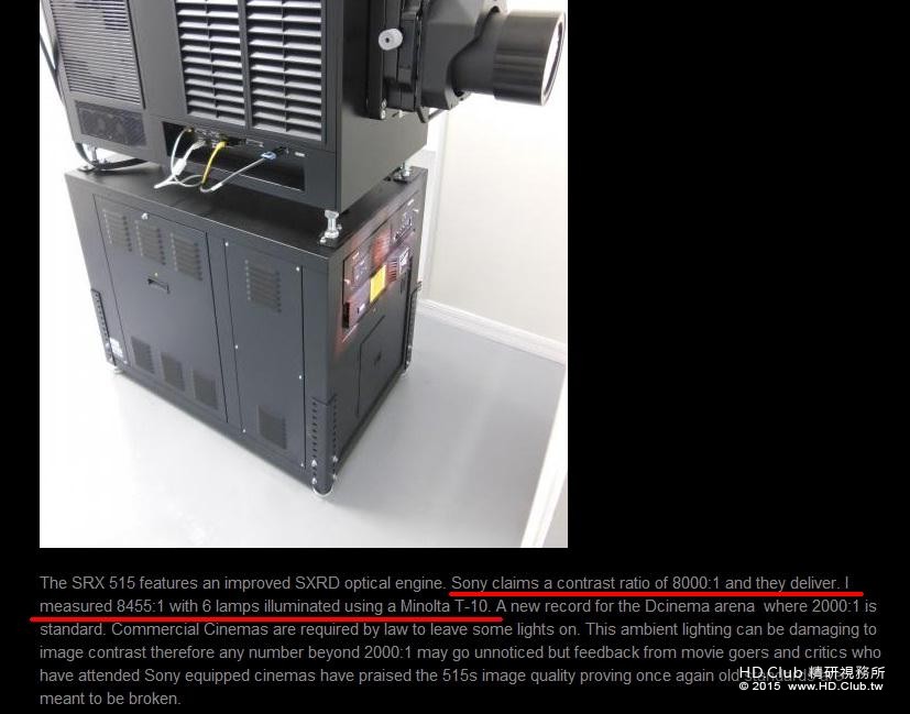

而以SONY SXRD為代表的LCoS技術可不同,它的技術難點是亮度無法像DLP那樣做得老高,但原生對比度能很輕鬆的做到上萬:1。
LCoS技術的底層工藝來自CMOS,實際和CMOS感光器大同小異,LCoS是在CMOS層上塗佈矽晶反射層的半導體工藝,可以直接在CMOS感光器(或其它CMOS通用製程線)的製造線上完成批量生產,它的畫素是微細化的半導體灼刻方式產生,類似DLP那種所謂的畫素(鏡片)間隔的“漏光漫射現象”,在LCoS上幾乎不存在。所以LCoS的on/off原生對比度能做得非常高。
SONY的4K-SXRD的DCI商用影院的放映機中,SRX-T615,亮度是:18,000流明,原生對比度能做到驚人的:12,000:1(目前高亮度投影機中的世界紀錄)。而目前在全球DCI數碼影院中,被世界各地電影院大量安裝的SRX-R515,其輸出亮度為:15,000流明,原生對比度是:8,000:1。
這是DCI官方論壇對SONY SRX-R515的基本測試, 實際測試的原生對比度達到了:8455:1
http://dci-forum.com/index.php?topic=5.0

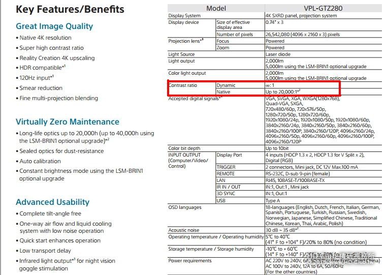

另外SONY新發布的:5,000流明亮度輸出的用於飛行員模擬仿真應用的商用投影機:VPL-GTZ280,及應用與科技館、天文館等的VPL-GTZ270, 它們的Native(原生對比度)都達到了: 20,000:1(和Canon這個亮度是相同的,但原生對比度高出太多了),動態光圈對比度(Dynamic)是:∞: 1(當然價格也比Canon這個要貴得多。
而VPL-GTZ280/270 的家庭影院版實際就是:VPL-VW5000ES, 只不過VPL-GTZ280可以支持:4,096 x 2,160/120fps的4K高幀率畫面投射,而家用版VW5000ES縮減掉了這個專業機的性能而已。
所以VPL-VW5000ES的原生對比度(Native)當然也是20,000:1(這可是在5,000流明的高亮度下實現的,通常投影機的亮度和對比度是呈現反比的,亮度越高的投影機,原生對比度越難做高,而SONY的SXRD恰恰是突破了投影機的這一傳統認識,能將高亮度的投影機的原生對比度做得很高)!
http://pro.sony.com/bbsccms/assets/files/show/projectors/MK20051V1_VPL-GTZ270_1124.pdf
