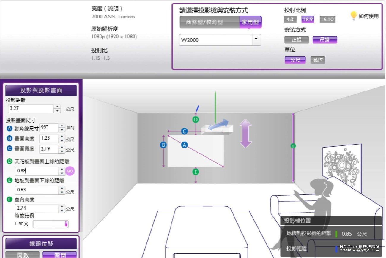

最近剛買BENQ W2000,原先都採用側投來觀賞,但卻發現會有溢光,所以想改用壁掛倒投                                                       用原廠的計算,高度方面想請教我是否能再往上掛?大約還能再往上多少公分?
看原廠的說明書是 投影鏡頭垂直偏移為投影影像高度的115%,我算是還有18cm的上調空間
不知是否有誤?
謝謝大家的回覆

投影機高度一般只要在螢幕上緣就差不多了,
更高的話,靠梯修應該也是可以修得回來,
鏡頭記得要對在正中,不然一般平價機種沒有側梯修正功能。

因原廠的計算高度,我覺得有點低,想再掛高點加上W2000有鏡頭垂直偏移的功能
所以才發問原廠的設定值我算的對不對?
而梯修怕會影響畫質,盡量選擇不開啟梯修的範圍內壁掛

為何不用吊架?
 樓主| 發表於 2016-2-4 00:54:29 | 顯示全部樓層
壁架我也是選上下可調的,但比吊架在客廳上多那一根,不管是美觀或者佈線,以我的環境還是壁架會比較方便
發表於 2016-2-17 08:38:19 | 顯示全部樓層
投影機+布幕安裝還是找專業的來施工比較安全。小弟第1次自已安裝、裝的亂七八糟。第2次買機器的時候直接請店家安裝,又快工又細、而且還不用動到任何修正功能。
