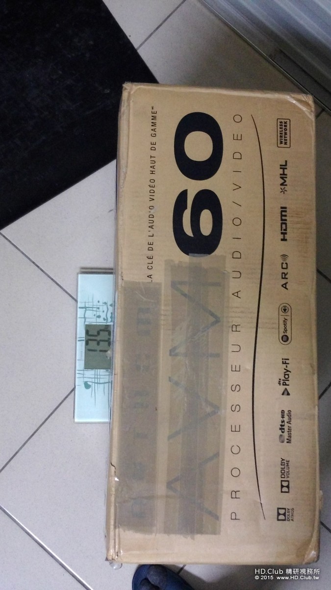

昨天剛收到
DTS:X聽說到夏天才能升級
不過轉運代寄竟然英磅算成公斤,收了我三十公斤的運費
13.5公斤
13.5公斤

英磅算成公斤,這有點扯!!

還好要求退款後,業者也承認出錯了
損失點美元刷卡手續費
這台連型號AVM字樣都貼住,不知道來源。
不過賣家說會附上發票,晚點開箱就知道

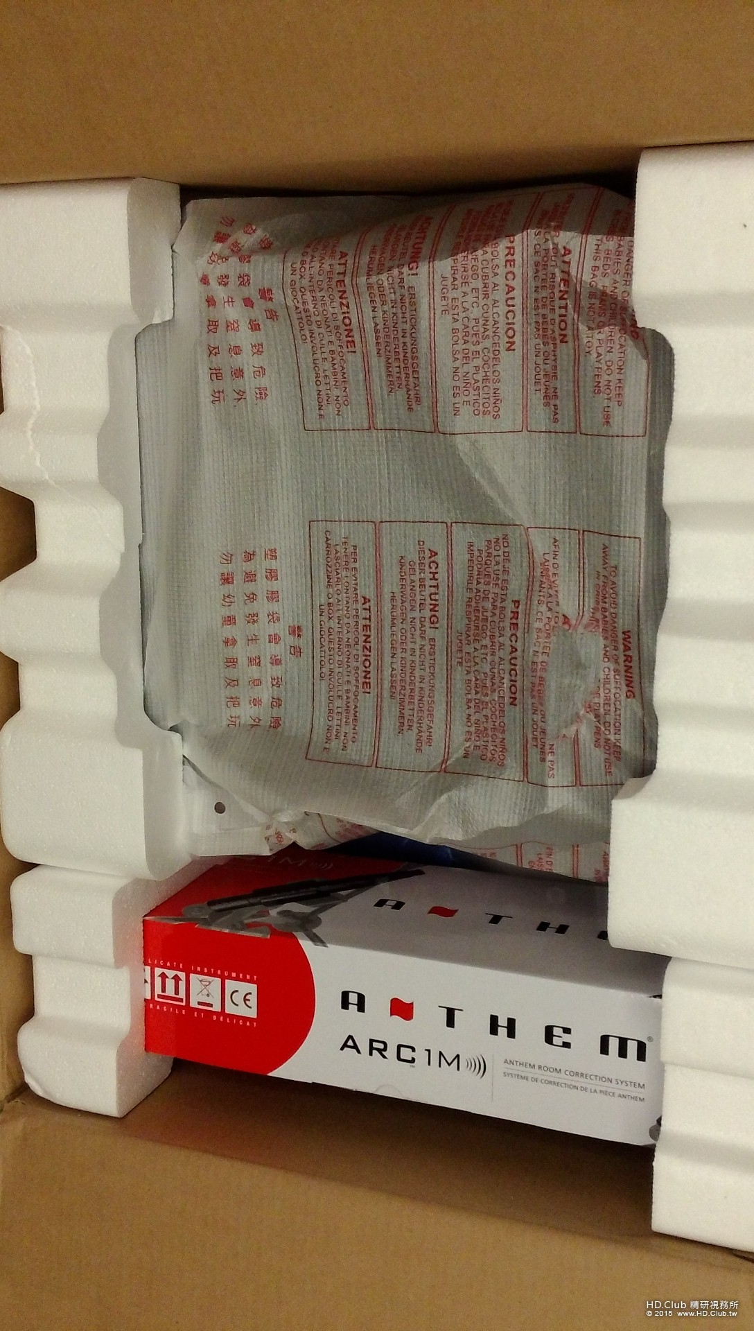

ARC 1M與說明書多一本法文的,可能是加拿大的關係
ARC 1M
ARC 1M

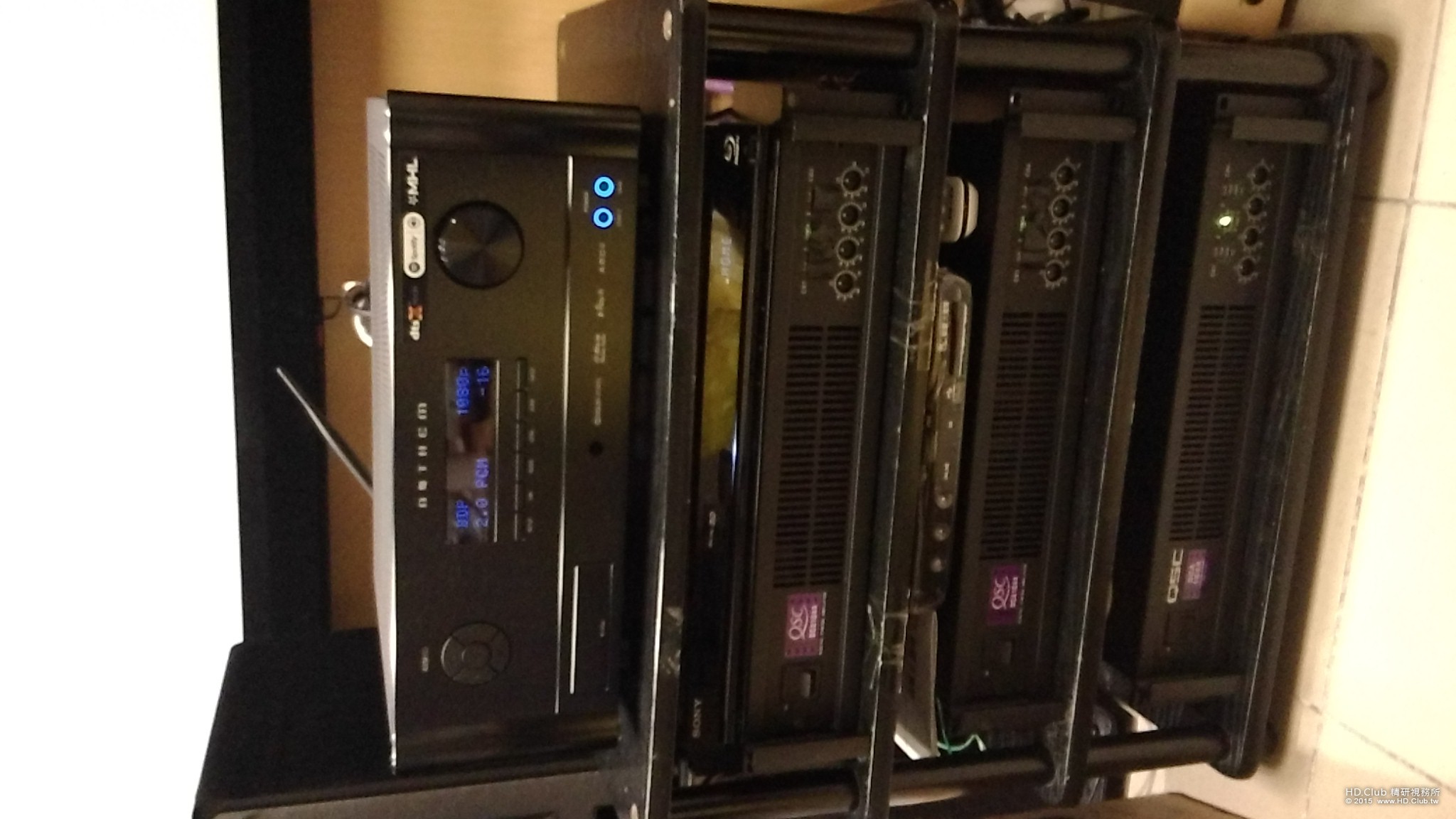

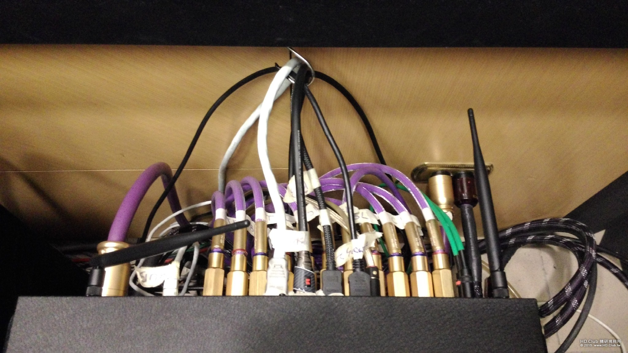

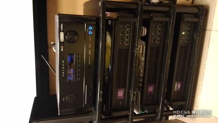

昨天裝了一整天,主要是QSC DCA 1644 用的是歐規端子輸入之前已經買了十一條一端留裸線的平衡線
鎖有喇叭端子也重做,弄到晚上十一點才安裝好
由上而下是AVM60. Sony S780. QSC DCA 1644四聲道後級三台與super MOD插在中間 P_20160206_112243.jpg

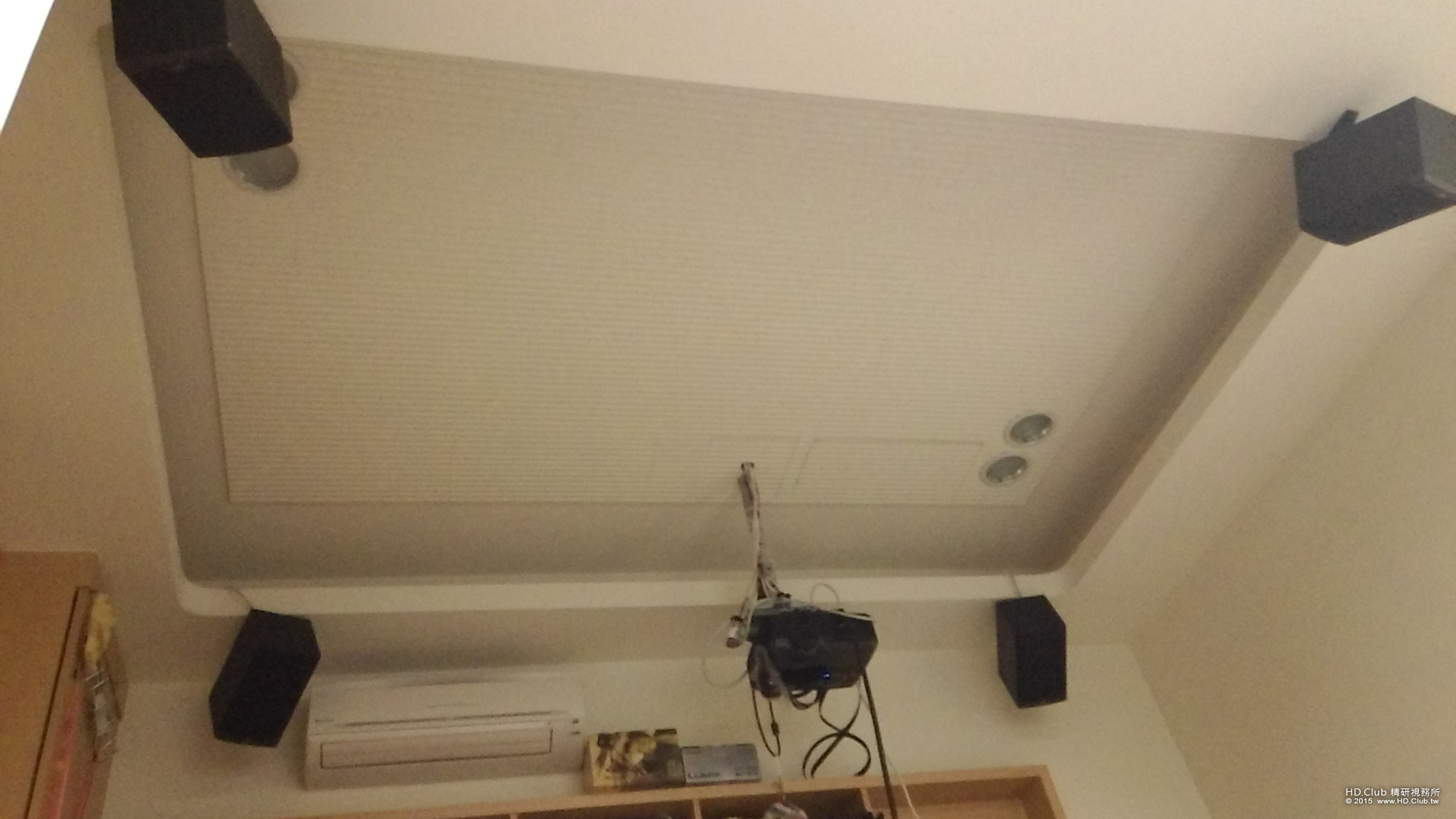

前高聲道移過去成為前天空聲道,因為層板角料下得比較多就沒有高掛到天花板上去不過喇叭下緣仍然有兩米一以上,角度就自然下垂朝聆聽位置

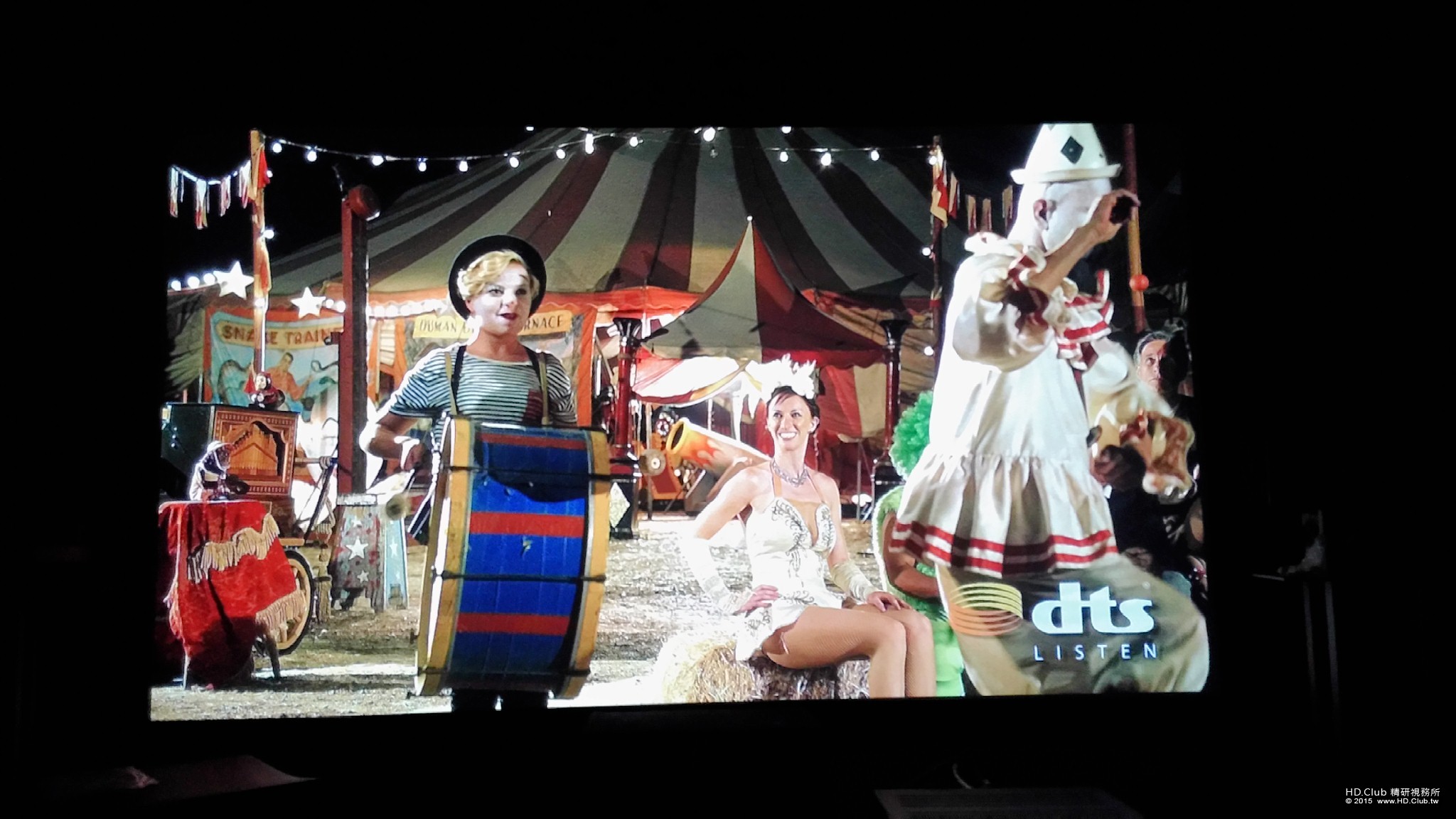

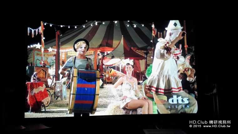

早上先參照之前onkyo 5008奧德賽資料設定大概手動調整一下
測試片段還是只有2014 dts demo
先測最常用的音樂最後一首7聲道收音錄製的
Dave Stewart "every single night"
一開場人聲較結實而清晰,音場更深更廣,所有環繞聲道也更突出
趕緊把聲音對準嘴巴唇型
小丑打鼓繞場,鼓聲更紮實,不過到後方時前面主旋律奏起反而被喧賓奪主,

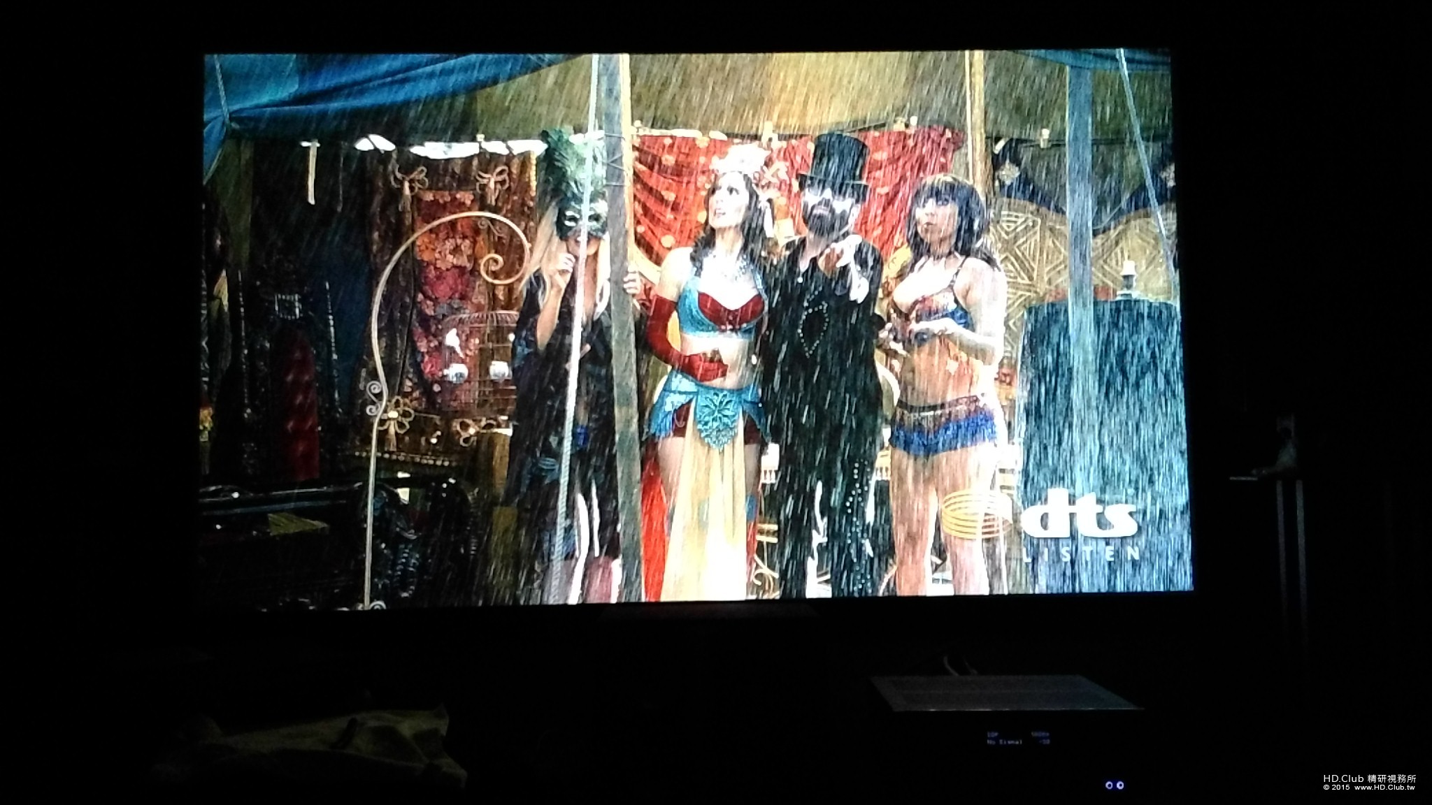

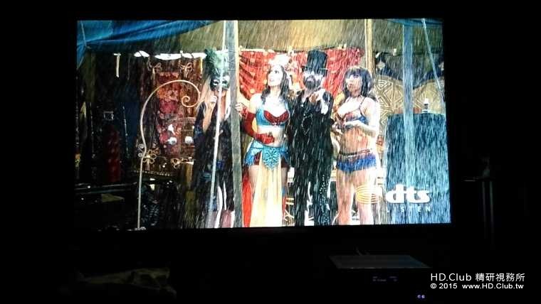

末段下大雨的段落就是天空聲道表現,真的是有被雨水包圍的效果
電影片段就因為所有環繞聲道也更突出,整個效果突出,場面更震撼,力道更猛
