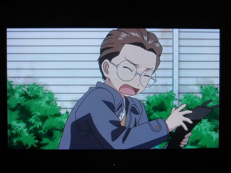

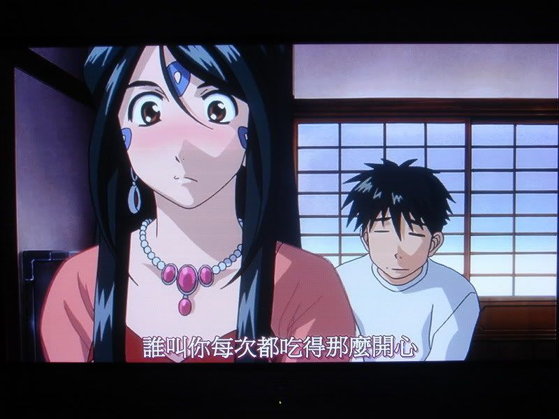

我2005年買的台灣480P電漿會有以下的這種情形:(這不是殘影哦!)
接電腦時的情況:
背景的橫線會穿越過角色(點圖可看大圖)
(點圖可看大圖)
這情況只有在有一定長度的水平線和其他部份對比明顯時比較容易看得出來(動畫片比較有機會出現),平常一般電視節目根本極少有這條件的出現,所以是比較不用擔心
現在新的電漿照理說應該都不會有這問題了
[ 本帖最後由 nanpan 於 2009-3-22 04:38 編輯 ]
發表於 2009-3-24 10:27:11 | 顯示全部樓層
真的有橫線穿過角色
所以動畫在製程時背景跟人物是分開完成囉
又上了一課

原帖由 nanpan 於 2009-3-22 04:36 發表
接電腦時的情況:
背景的橫線會穿越過角色(點圖可看大圖)
http://i89.photobucket ...
現象看起來和LCD的cross talk類似,
有些LCD TV沒調整好,也會看到這現象
當然,LCD也會有烙印的情況!!
