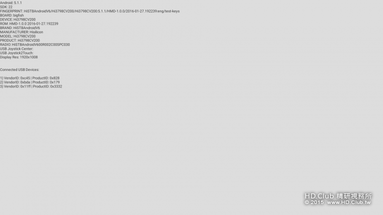

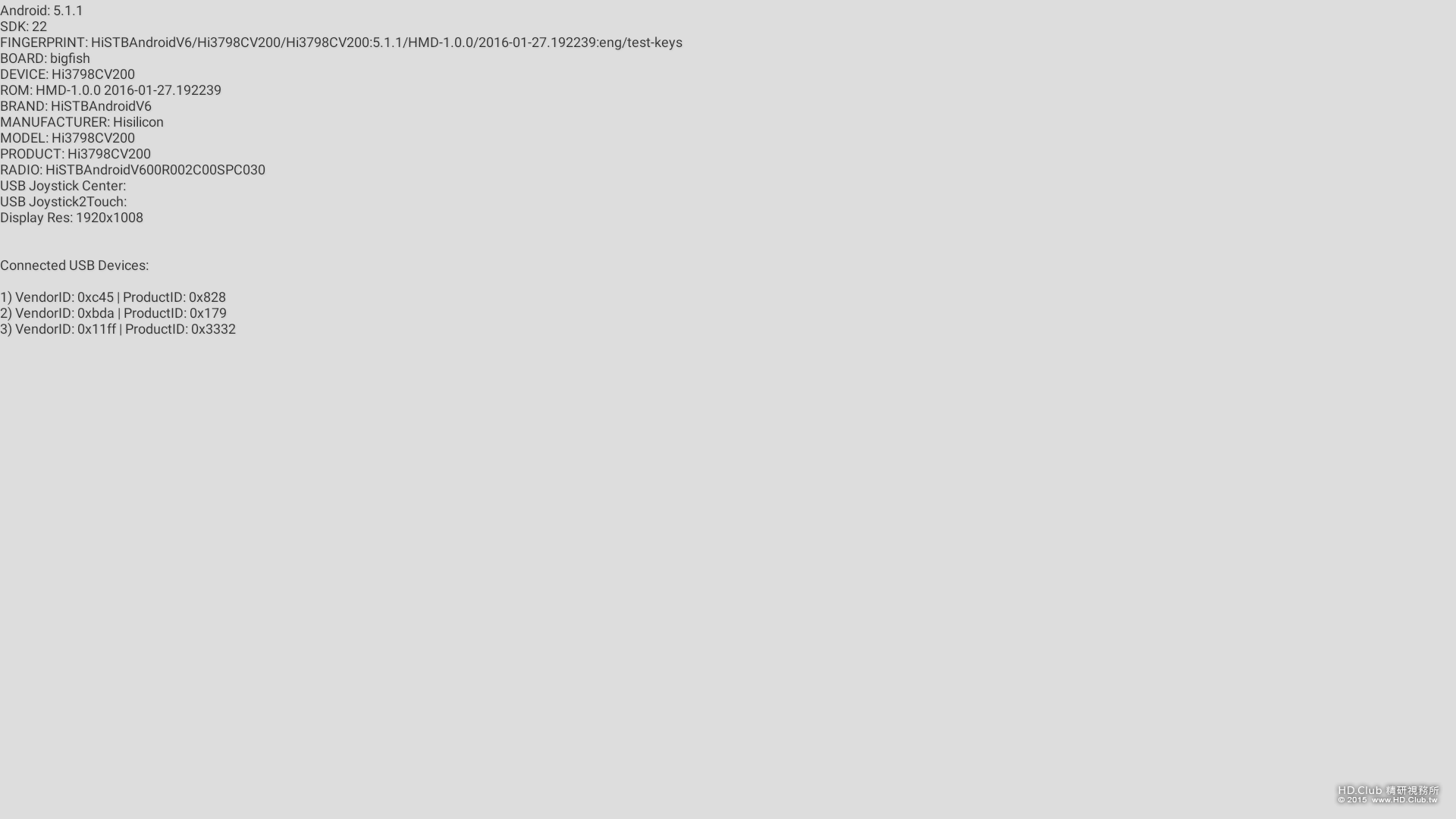

盒子必須要得到ROOT權限,連接好USB手柄後,安裝AndroidUSBJoystickAnalyzer.apk,得到以下信息:
把三個USB設備的信息都抄寫下來,備用。
關閉APP,拔下USB手柄,再運行該APP,消失不見的那個設備就是你的手柄咯。

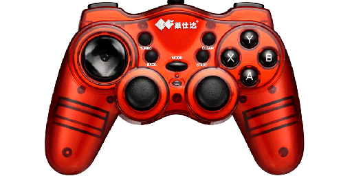

我的手柄是第三個設備。VendorID:11ff,ProductID:3332。是參加微信活動所得到的獎品。
它長成這個樣子:

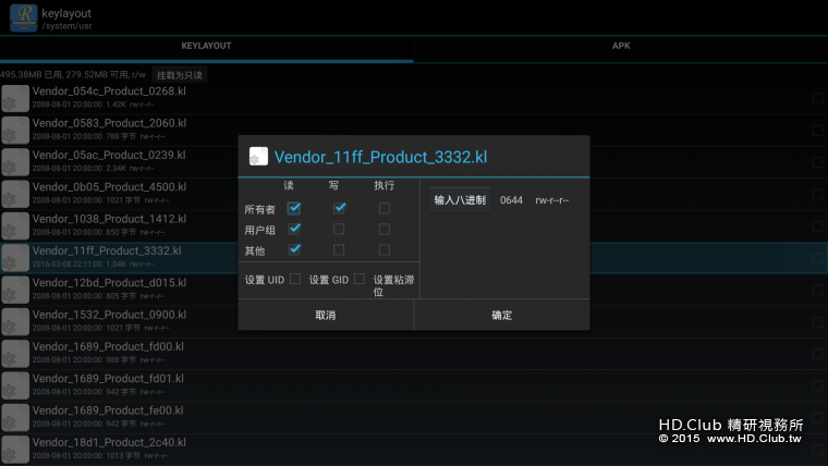

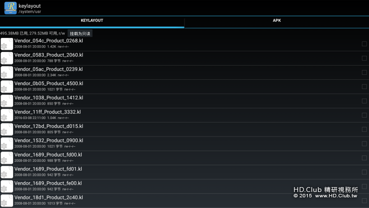

保存後,更改文件全稱爲Vendor_11ff_Product_3332.kl。這一步很關鍵,不要出錯哦。

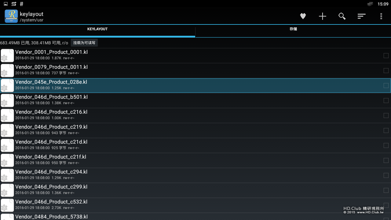

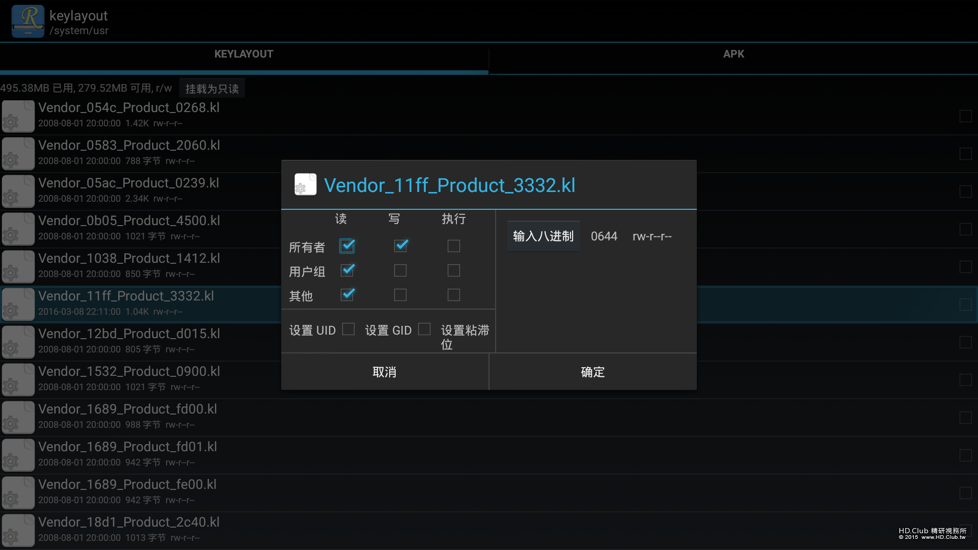

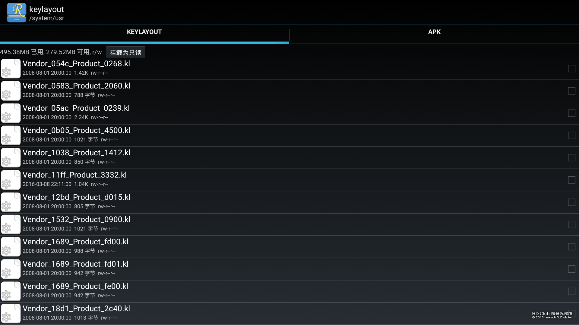

然後把該文件複製到安卓盒子/system/usr/keylayout/目錄下:
更改權限爲:
重新啓動安卓盒子,就能爽歪歪了:

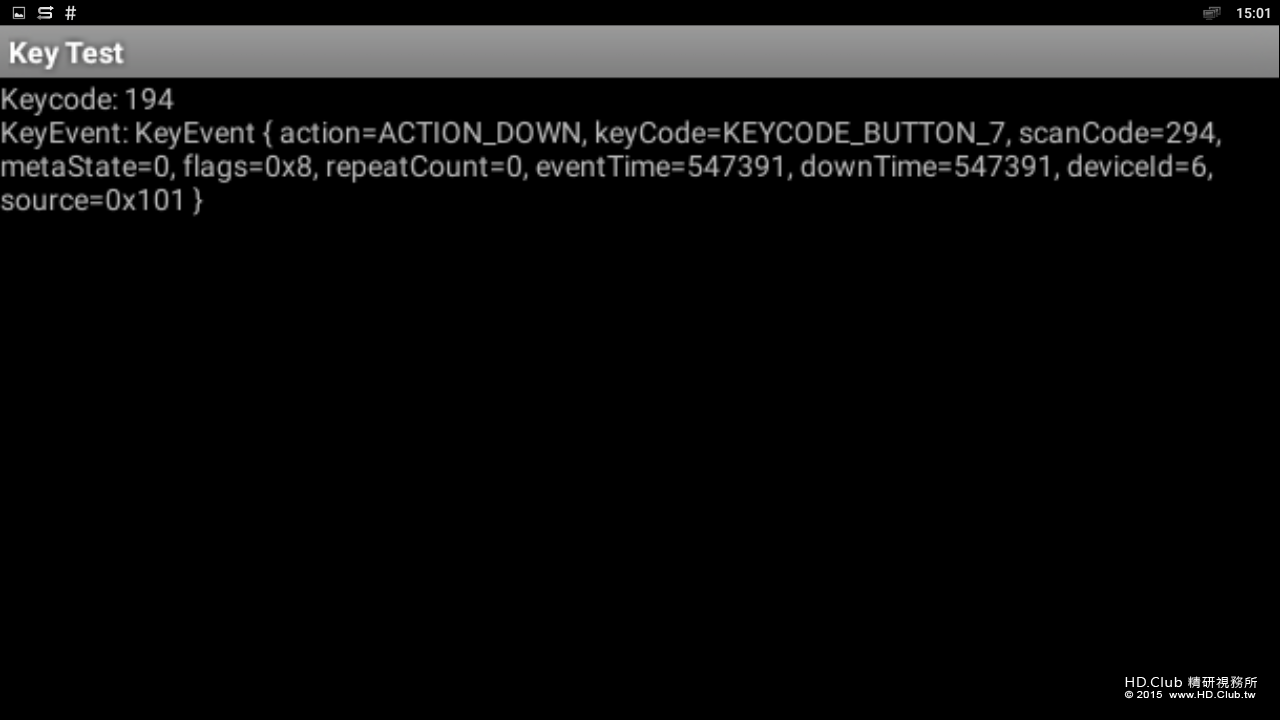

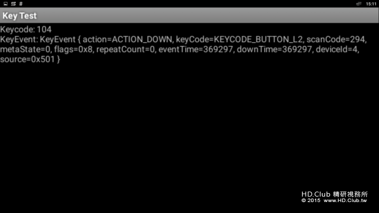

如果碰到不能識別按鍵的情況,可以用KEY TEST APP進行測試:

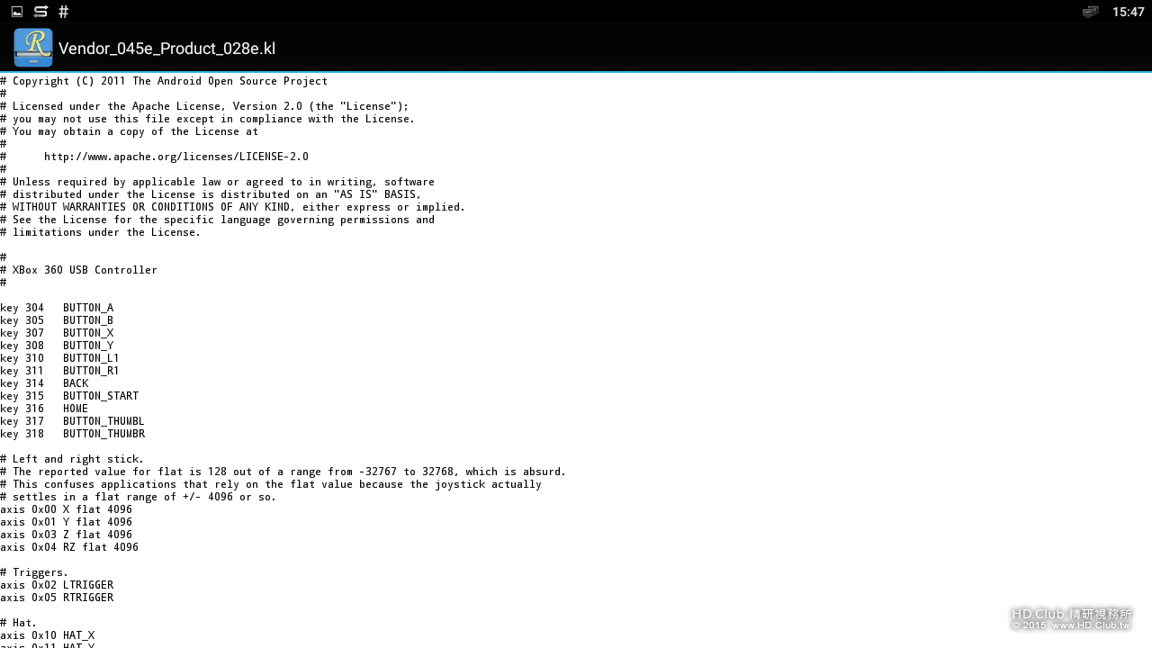

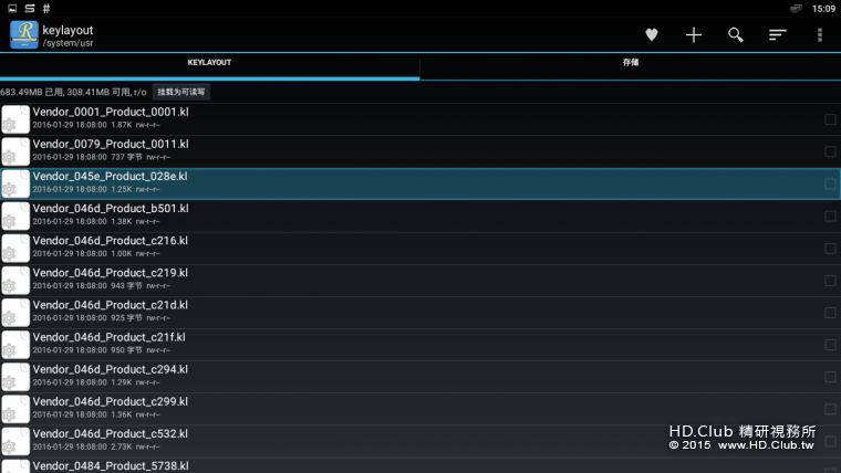

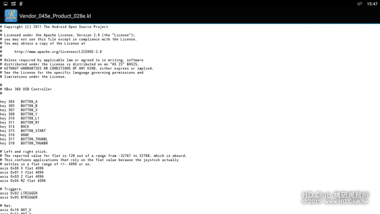

準確的說應該是取決於您用何種遊戲手柄而定,安卓系統自帶了一些大品牌的配置文檔:
比如微軟,羅技之類的大牌產品:
當然一些符合規範的克隆產品也同樣支持。但其他不符合規範的不在列的遊戲手柄就得靠自己適配了。

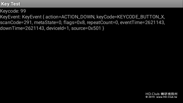

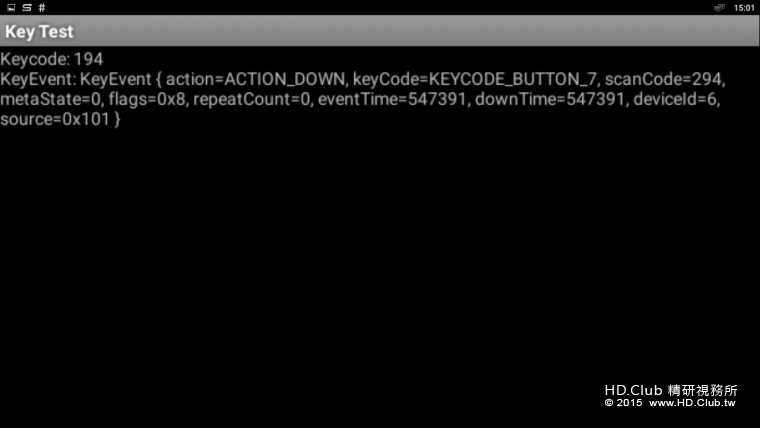

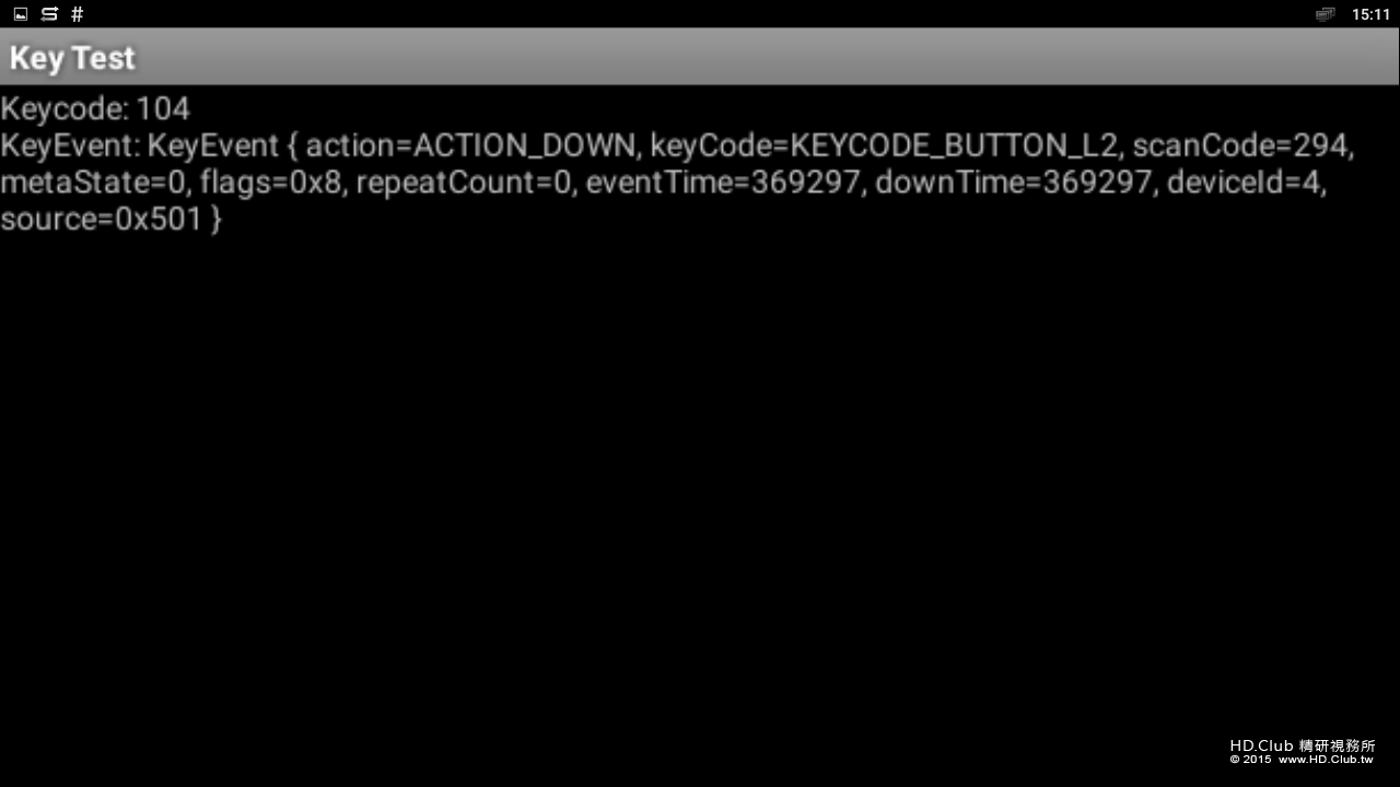

在適配前,用KEY TEST APP進行測試(手柄模式爲PC模擬,按L2鍵):

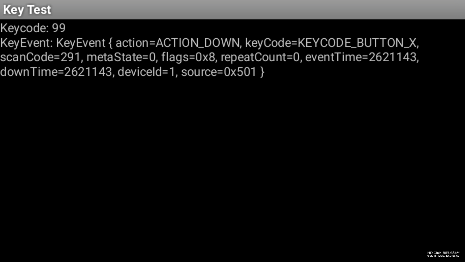

適配後,再用KEY TEST APP測試(正確顯示爲L2鍵):

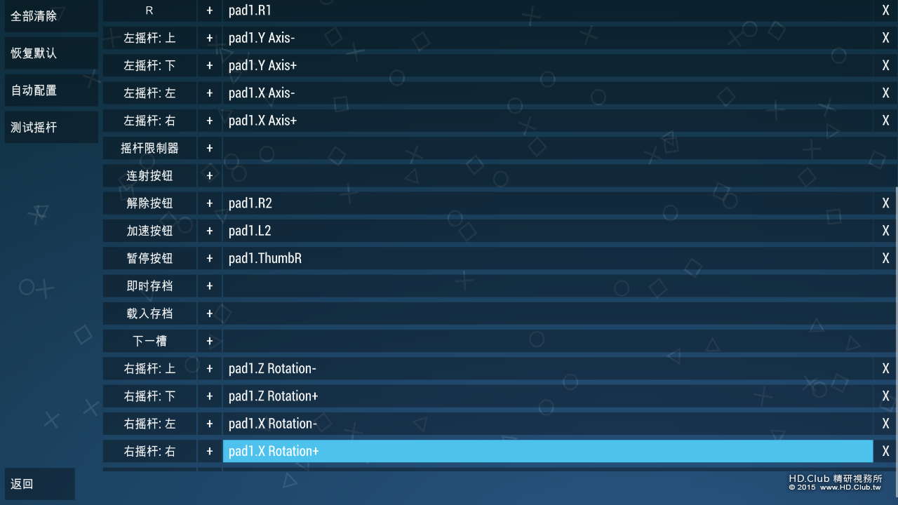

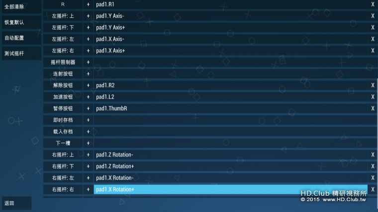

PPSSPP手柄設置
