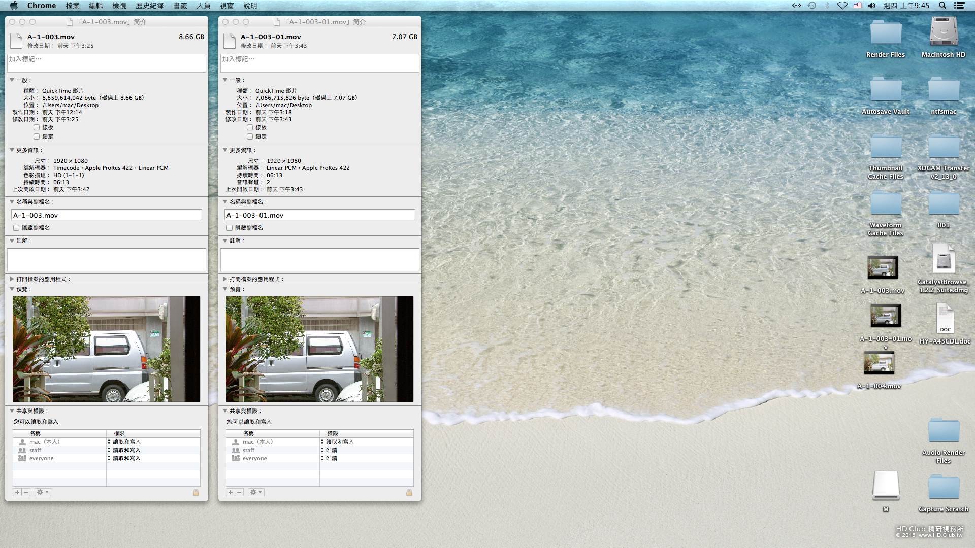

螢幕快照 jpg.jpg 如同附圖
小弟的公司最近在測試新機器
錄製規格是1920x1080 60i/59.94 Prores422的mov
但很奇怪的是
檔案不能被fcp7所辨認跟使用 如圖中檔案的左邊
後來我把該檔案重新再轉一次Prores422 檔案大小縮水了 如圖中檔案的右邊
但是fcp7可以辨認跟使用

2, ProRes 422 都是在蘋果的規範下,沒有其他的規格,但是看你的資訊,原本的檔案帶有 時間碼 的條件,轉換之後,似乎時間碼的部分被轉換軟體給取消了!?請問是用什麼轉換軟體轉換的?

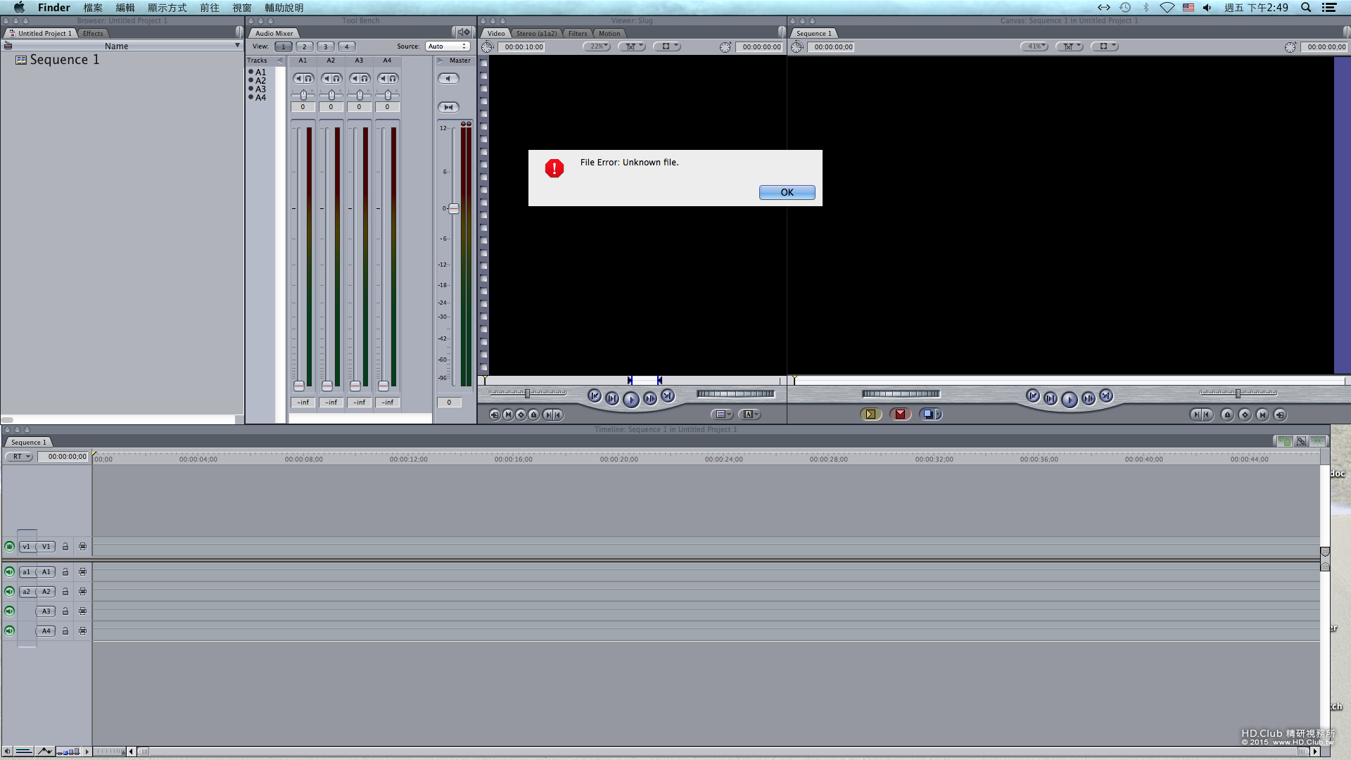

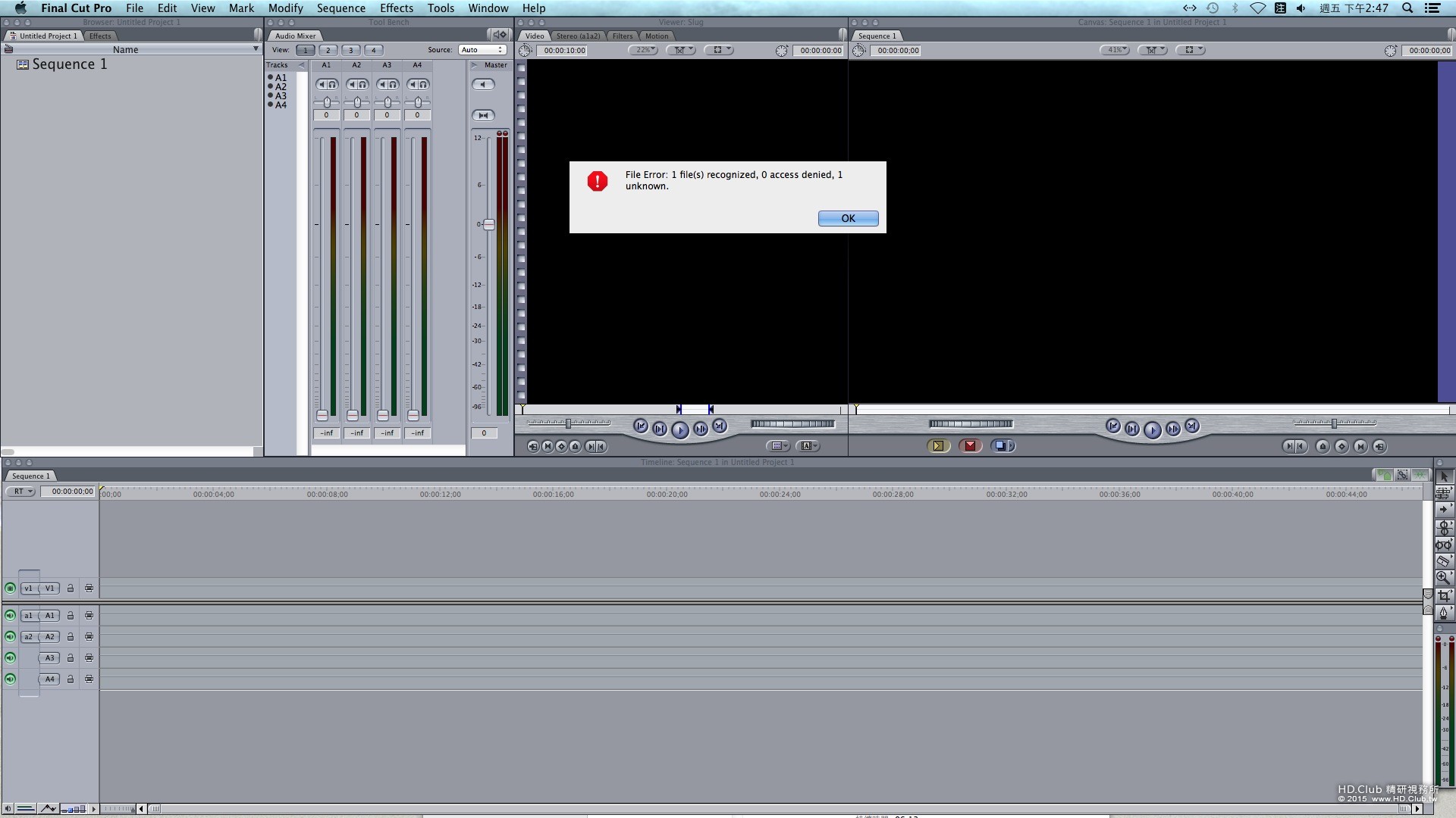

上面嘗試使用import跳出的錯誤視窗
下面則是嘗試直接拖曳進去的錯誤視窗

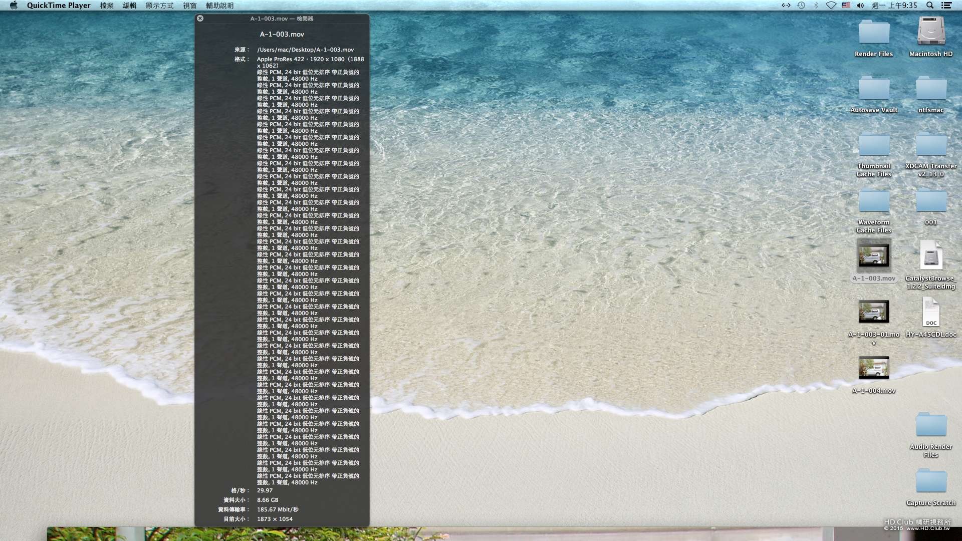

發表於 2016-3-26 15:37:05 | 顯示全部樓層
另外你原本紀錄的檔案,是否可以用 Quicktime 打開來查看,用檢閱器來看相關的檔案資訊,用簡介的資訊太少,我們無法知道實際檔案的規格條件是什麼?因為剛剛看了 SD Pix260i 可以記錄到32軌的聲音,也有可能是聲軌的情況,另外,你透過 MPEG streamclip 轉換,也可能把 Timecode 記錄給破壞掉了,因為 MPEG streamclip 畢竟是一套免費的轉換軟體....

PanasonicAj-HDX900廣播級攝影機用SDI輸出到260i這樣
我自己有感覺是不是音軌太多所以7無法辨識
還在繼續摸索中
他是可以用Quick Time打開來播放的
