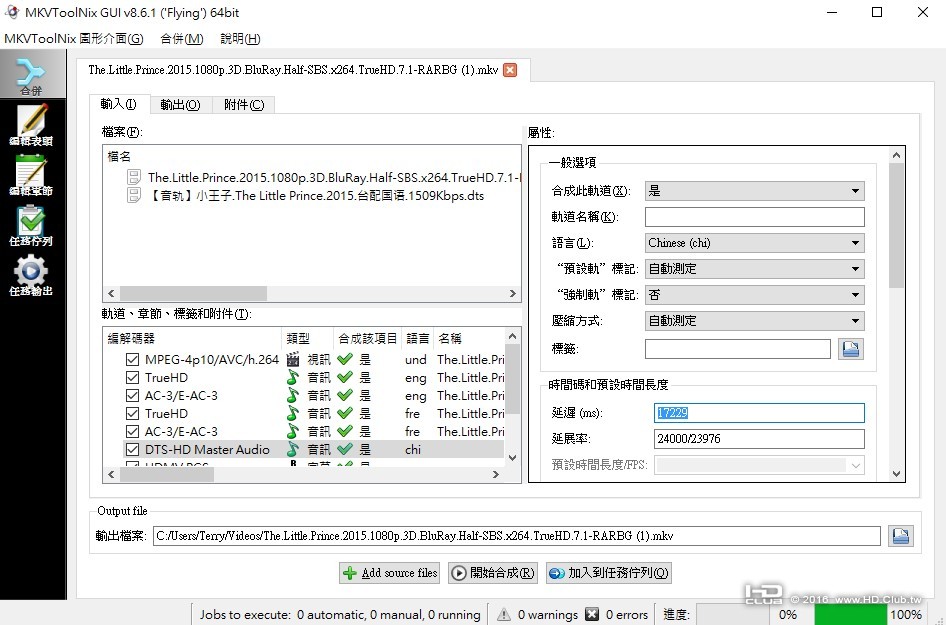

發表於 2016-4-22 20:58:55 | 顯示全部樓層
用 mkvmerge 可以用上面提到的方式產生可用的 mkv 檔案. 不過有需要轉檔的話, 轉出來可能還是有問題.
這類的聲音速度轉換, 可以用 eac3to 處理.
http://www.videohelp.com/software/eac3to
以上面的例子: (delay 18029ms, fps 24.000 -> 23.976)
eac3to.exe 1.dts 1.ac3 -24.000 +18029ms -slowdown
就可以轉出可以正常使用的 1.ac3 檔案.

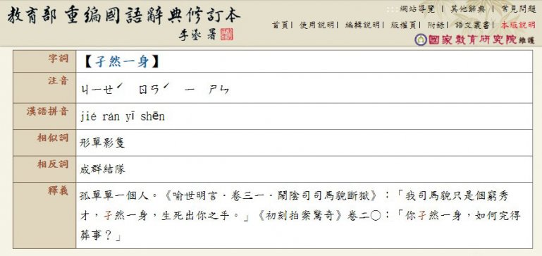

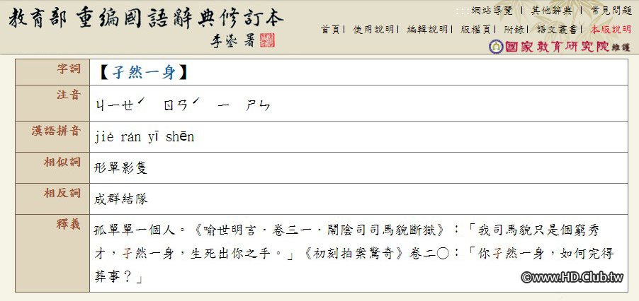

發表於 2016-5-15 15:04:04 | 顯示全部樓層
英配、法配:
孓=孑

發表於 2016-9-23 15:55:47 | 顯示全部樓層
本文章最後由 wishture 於 2016-9-23 16:01 編輯
花了些時間
針對所有長度為 1:46:34 的美法版本, 3D版本也一樣
建議與台配音軌的調整為:
延遲(ms) : 17229
延展率 : 24000/23976
另外針對台配字幕配合之修正, 請參考附件.
我所測試的3D版本 :
The.Little.Prince.2015.1080p.3D.BluRay.Half-SBS.x264.TrueHD.7.1-RARBG
The.Little.Prince.2015.3D.BluRay.1080p.HSBS.x264.AC3.3Audios-CMCT
請大家試試吧
小王子 台配.rar
29.81 KB, 下載次數: 105
發表於 2017-1-30 16:30:45 | 顯示全部樓層
wishture 發表於 2016-9-23 15:55
花了些時間
the.little.prince.2015.1080p.bluray.x264-ulshd
延遲(ms) : 17829 延展率 : 24000/23976 后完美匹配
您修正的字幕很棒,感恩~

發表於 2021-1-6 06:18:08 | 顯示全部樓層
Song3 發表於 2016-5-15 03:04 PM
英配、法配:
孓=孑
建議糾錯字還是別用=「等於」的符號。
另外,補上1F鏈接失效的字幕SUP
小王子 對台.rar (15.73 MB, 下載次數: 13)
小王子 對法.rar (15.65 MB, 下載次數: 5)
小王子 對英.rar (15.69 MB, 下載次數: 9)
按照1F SRT建議訂正:
對法
102
00:06:25,834 --> 00:06:27,084
<i>它*一座山</i>              → 它都是一座山
103
00:06:27,209 --> 00:06:29,626
<i>*出來**數字</i>            → 專家算出來的數字還是數字
148
00:08:52,626 --> 00:08:54,292
你可能會孓然一身              → 孑
對英
152
00:08:52,292 --> 00:08:53,584
你可能會孓然一身              → 孑
按照1F法語發音SRT修正以上錯字和標點訂正
小王子 對法.srt (80.29 KB, 下載次數: 7)
發表於 2023-4-18 11:20:16 | 顯示全部樓層
請問有沒有大大能分享1:46:34的台配音軌 ?謝謝
發表於 2023-4-18 22:10:44 | 顯示全部樓層
m321 發表於 2023-4-18 11:20 AM
參考 33F 的設置(含音軌檔案及延展率), 把延遲時間調整為 17729 ms, 經測試可匹配 01:46:34 的版本.
發表於 2023-4-19 21:15:16 | 顯示全部樓層
小弟已經使用了mkvtoolnix v75.0.0來延遲音軌,並把延遲時間調整為 17729 ms,無奈試了很多次,但轉出來的音軌時間並沒有延遲(跟原檔相同),小弟也不知為什麼...,所以無奈之下才會上來求檔....
