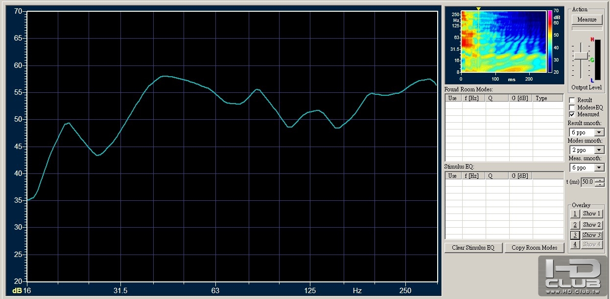

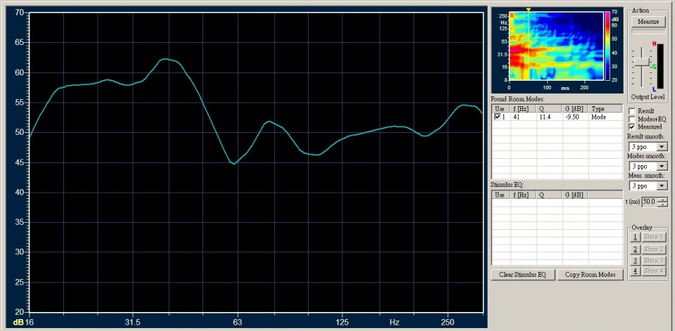

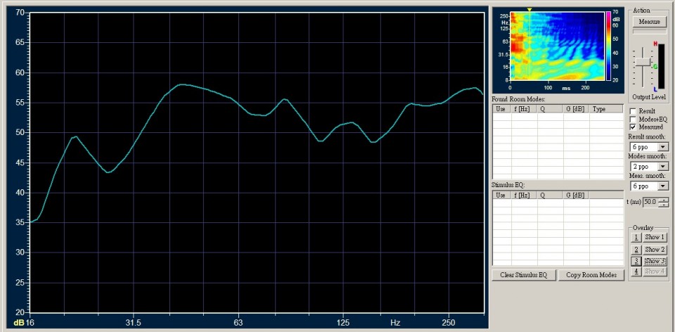

這幾天把新玩具 XTZ 測了一下家裡的響應圖
重低音的擺位的確對結果影響很大...
這是原本的擺法, 重低音擺在沙發後面,
聽感就是有踢屁屁的感覺, 槌心口感覺較強, 缺點是容易發現重低音位置

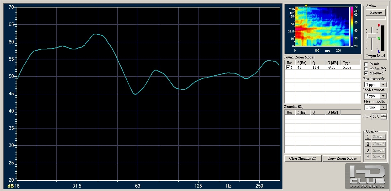

後來把 重低音擺到前方去, 頻譜變化頗大,
聽感變均衡了, 不過槌心口感覺不見了, 可能與60hz 的凹陷有關

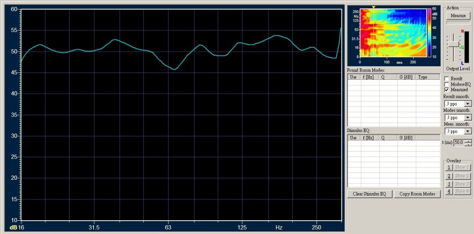

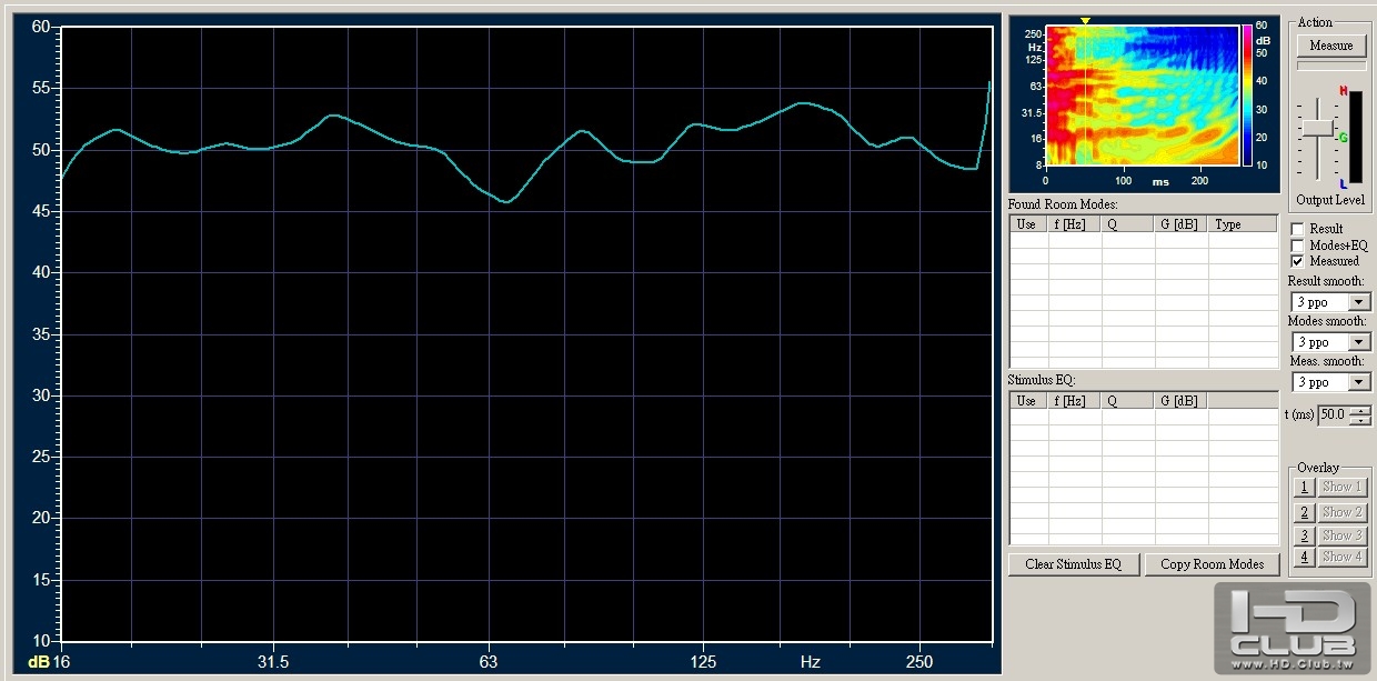

重低音在前方, run 完 audyssey, 好像真的有幫助, 變平順了,
還沒時間聆聽差異...

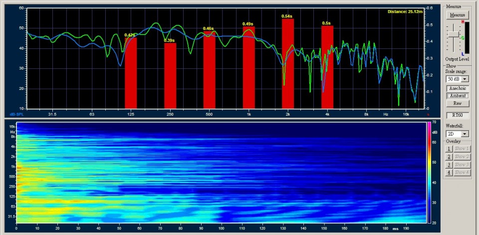

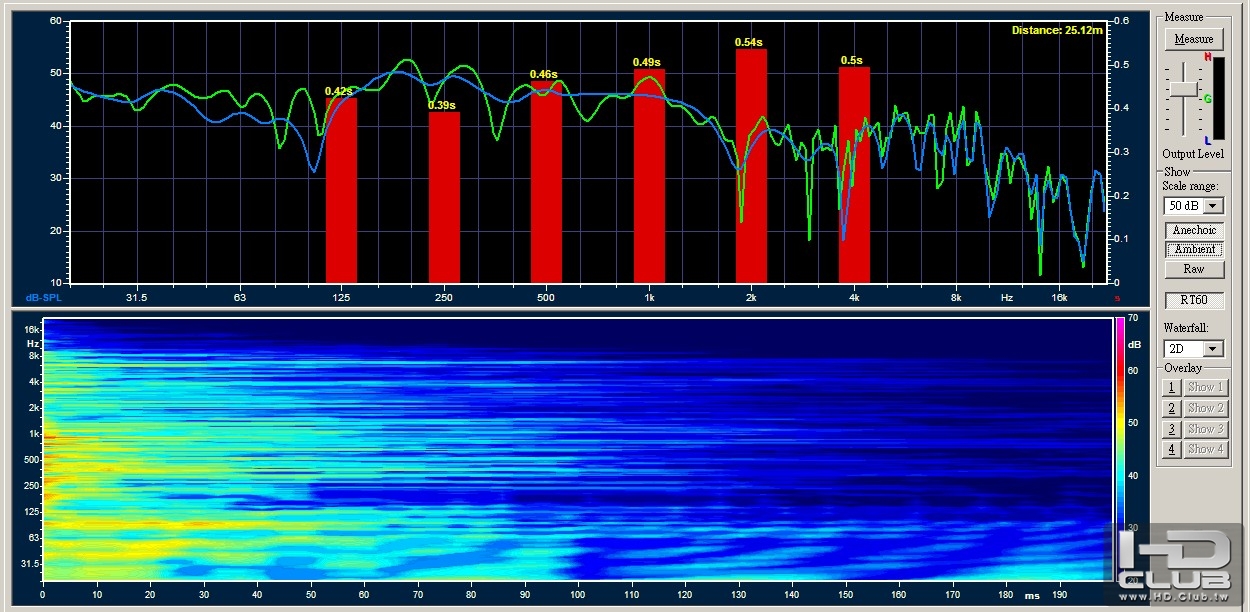

RT60 & Full range 圖

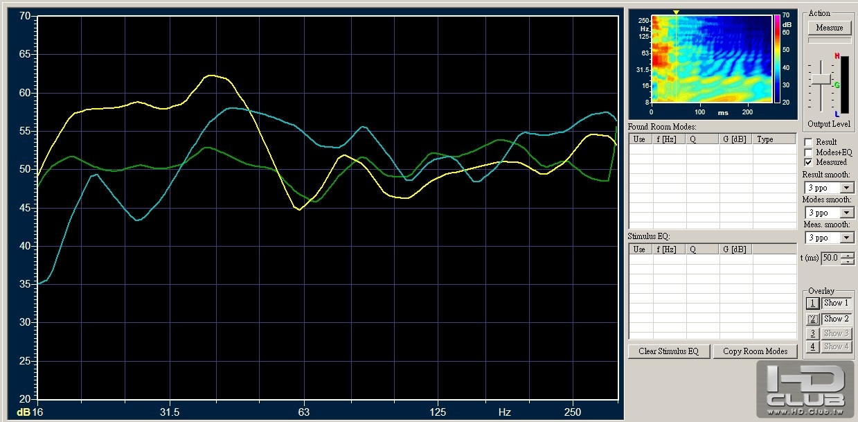

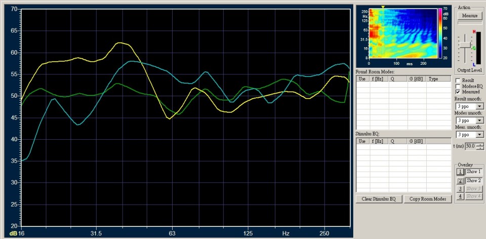

最後補上一張全部再一起的波型...
這樣的環境算 OK 嗎? 還該注意什麼,
歡迎大家提點
