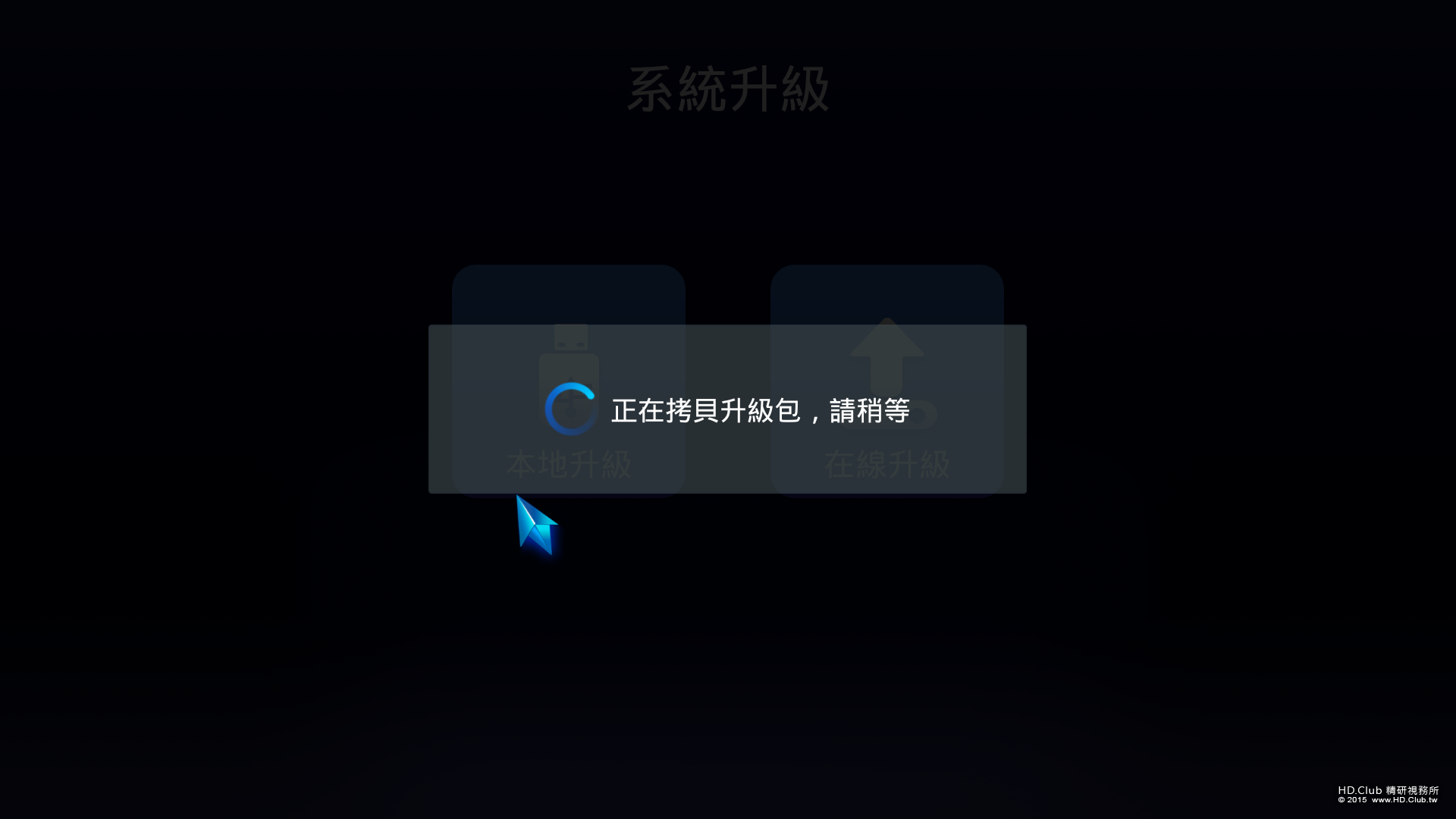

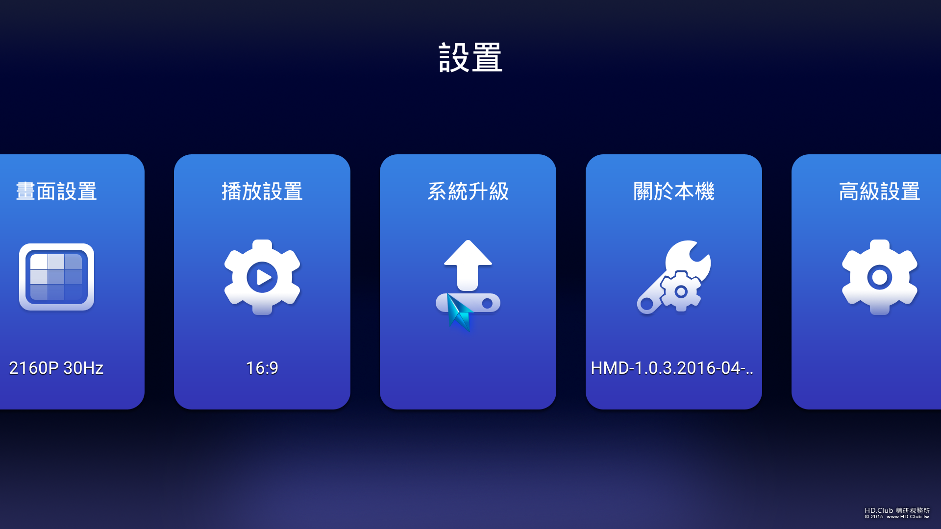

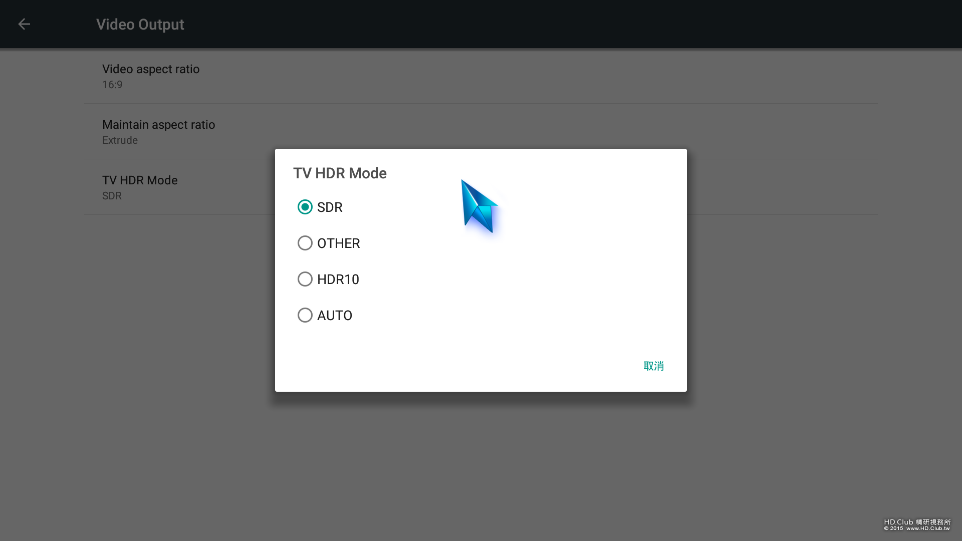

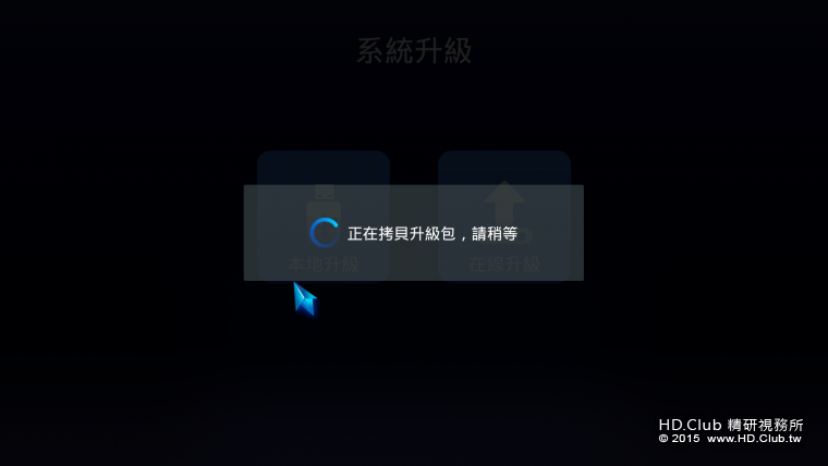

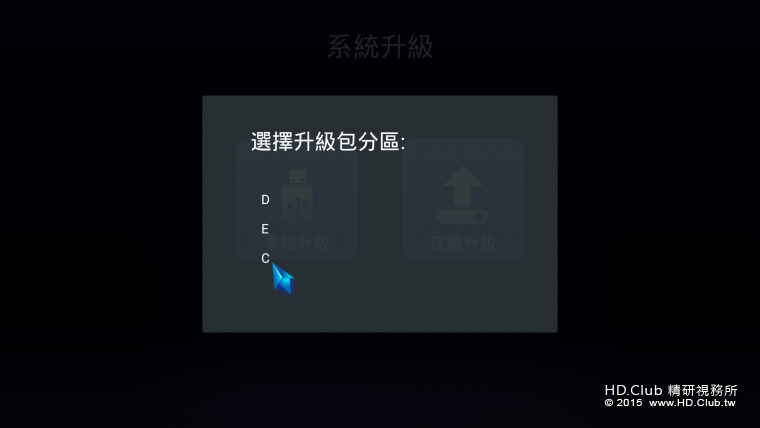

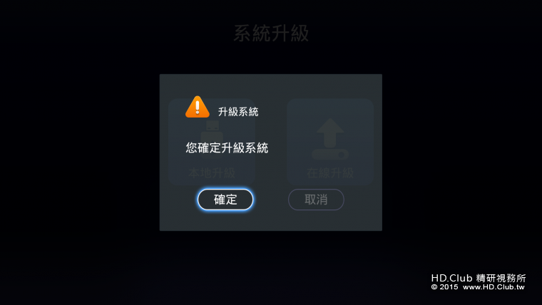

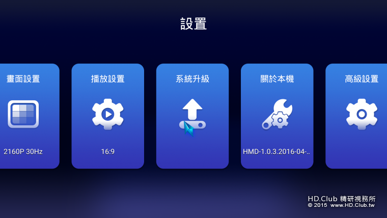

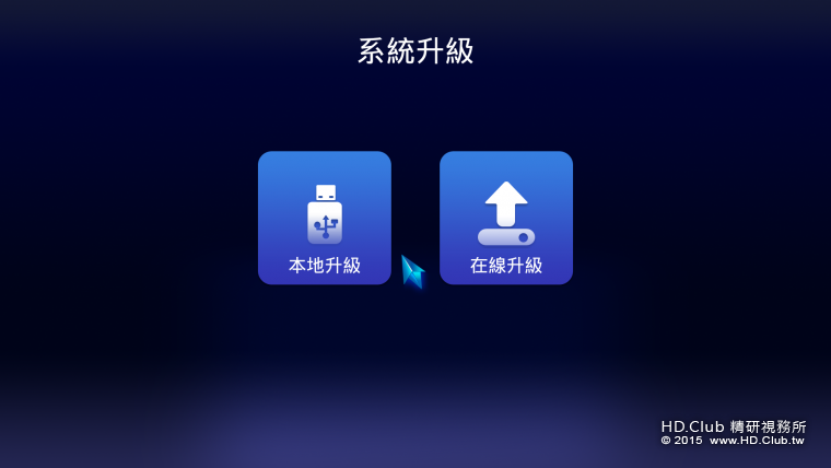

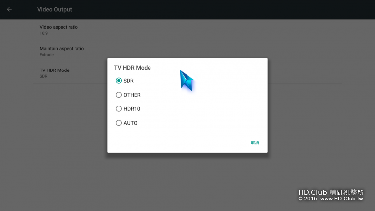

固件更新:
1. COLOR SPACE 設置不保存,重啟後失效問題。
2. BT.2020轉BT.709输出問題。
3. HSCP201604210035 雅馬哈V771功放 7.1沒有聲音輸出問題。
链接:http://pan.baidu.com/s/1qYTB7wK 密码:2ck0

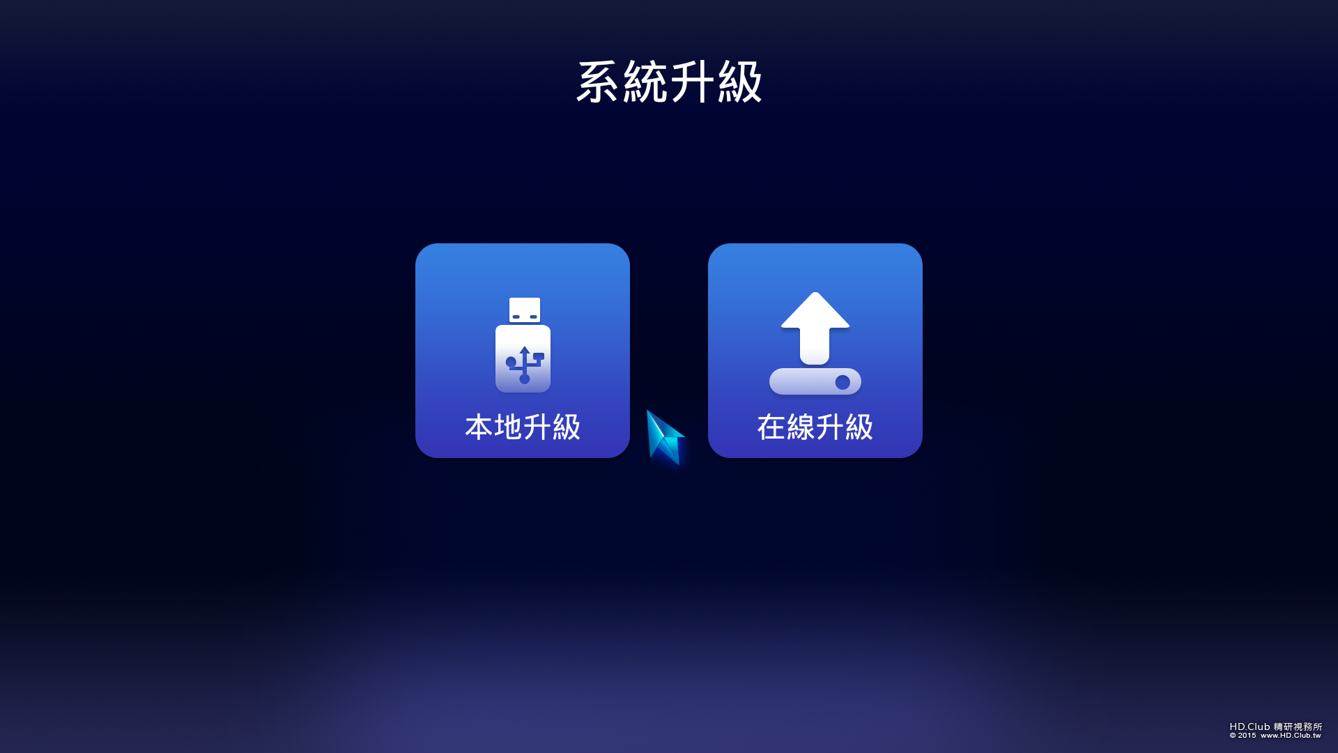

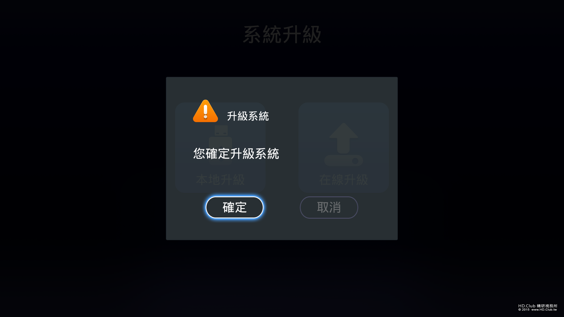

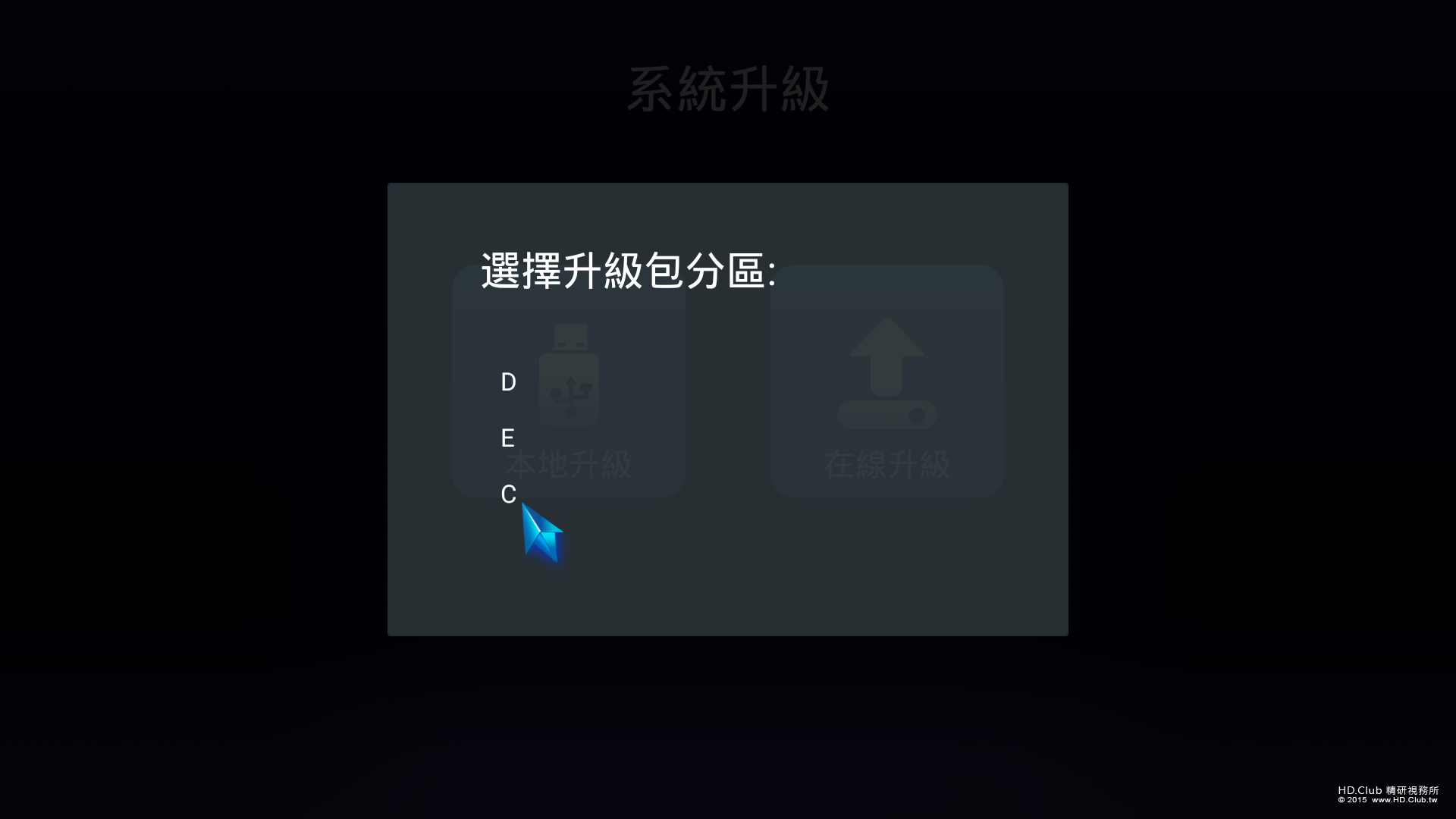

升級步驟:
把升級包放入機身sdcard根目錄。
進入系統設定,選系統升級。
選本地升級
選擇分區C
開始拷貝
拷貝完成提示升級
確定後,重啟進入升級狀態。小綠人進度條,機身面板顯示0000,電源燈閃爍。需要幾分鐘時間,再次重啟。升級成功。
發表於 2016-5-11 12:53:19 | 顯示全部樓層
色階關機重啟失效問題依然存在,從YCbCr444 8bit切換到RGB444 8BIT色階正常,但關機重啟後就不正常了。
不過BT.2020轉BT.709問題終於解決了!\(≧▽≦)/

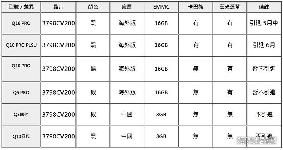

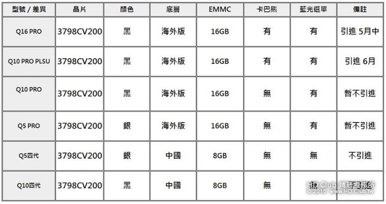

Q10團購開跑了
去台灣官網裡看了下跟Q5的差異
兩台解碼能力是否都相同,實際使用上有明顯差異嗎?
看官方定價差蠻多的
發表於 2016-5-11 20:15:18 | 顯示全部樓層
這次Q10沒有卡巴熊版本的話請問使用上會差很多嗎還是後面會有卡巴熊的韌體可以更新
