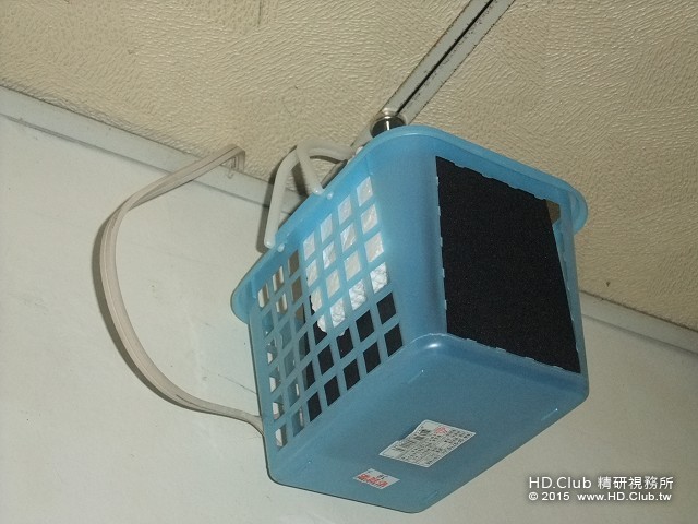

發表於 2016-4-26 06:46:38 | 顯示全部樓層
我的是輕鋼架天花板,所以吊起來比較簡單。
小許 + 10 + 10 我很贊同
 樓主| 發表於 2016-4-26 07:30:29 | 顯示全部樓層
newpsys 發表於 2016-4-26 06:46
這個真是有創意的吊法
沒想到用籃子也可以
發表於 2016-4-26 20:26:53 | 顯示全部樓層
aml 發表於 2016-4-26 07:30
這個真是有創意的吊法
沒想到用籃子也可以
就只是懶而已
喇叭不想鎖螺絲,牆壁不想打洞......
