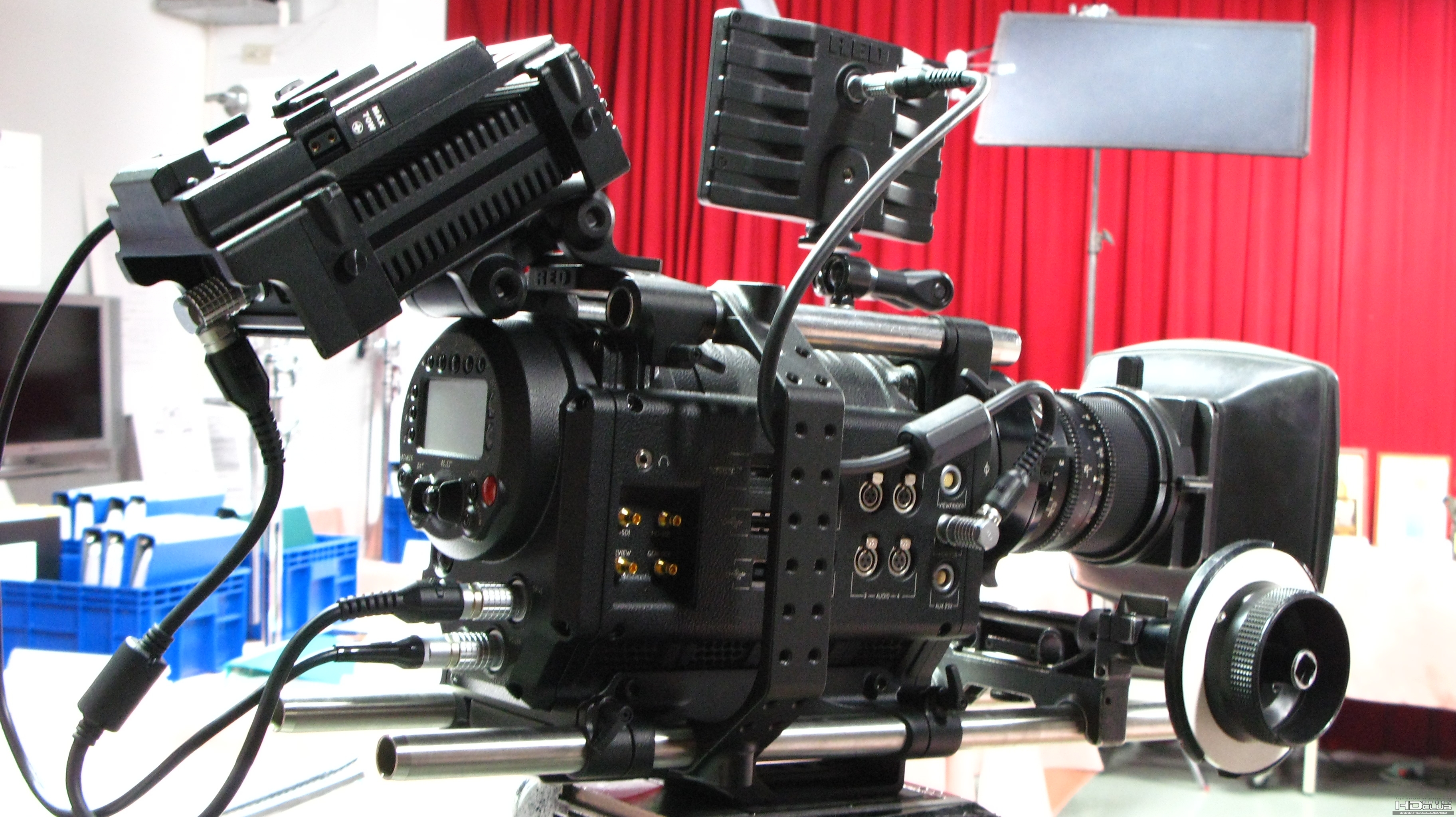

利達片場四台(已全部交貨) , 自己下訂單,原廠鏡頭一組 ,其他用租的(新彩or阿榮皆可)

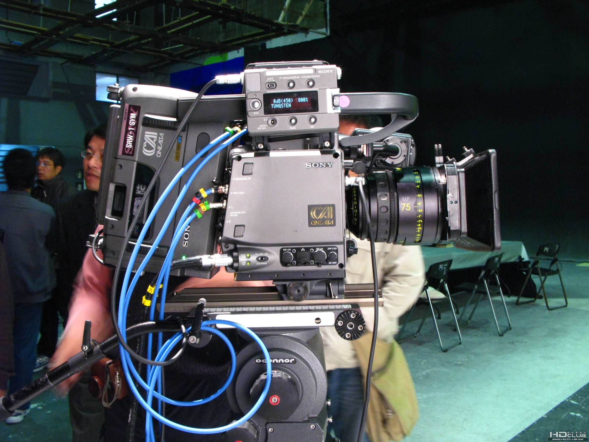

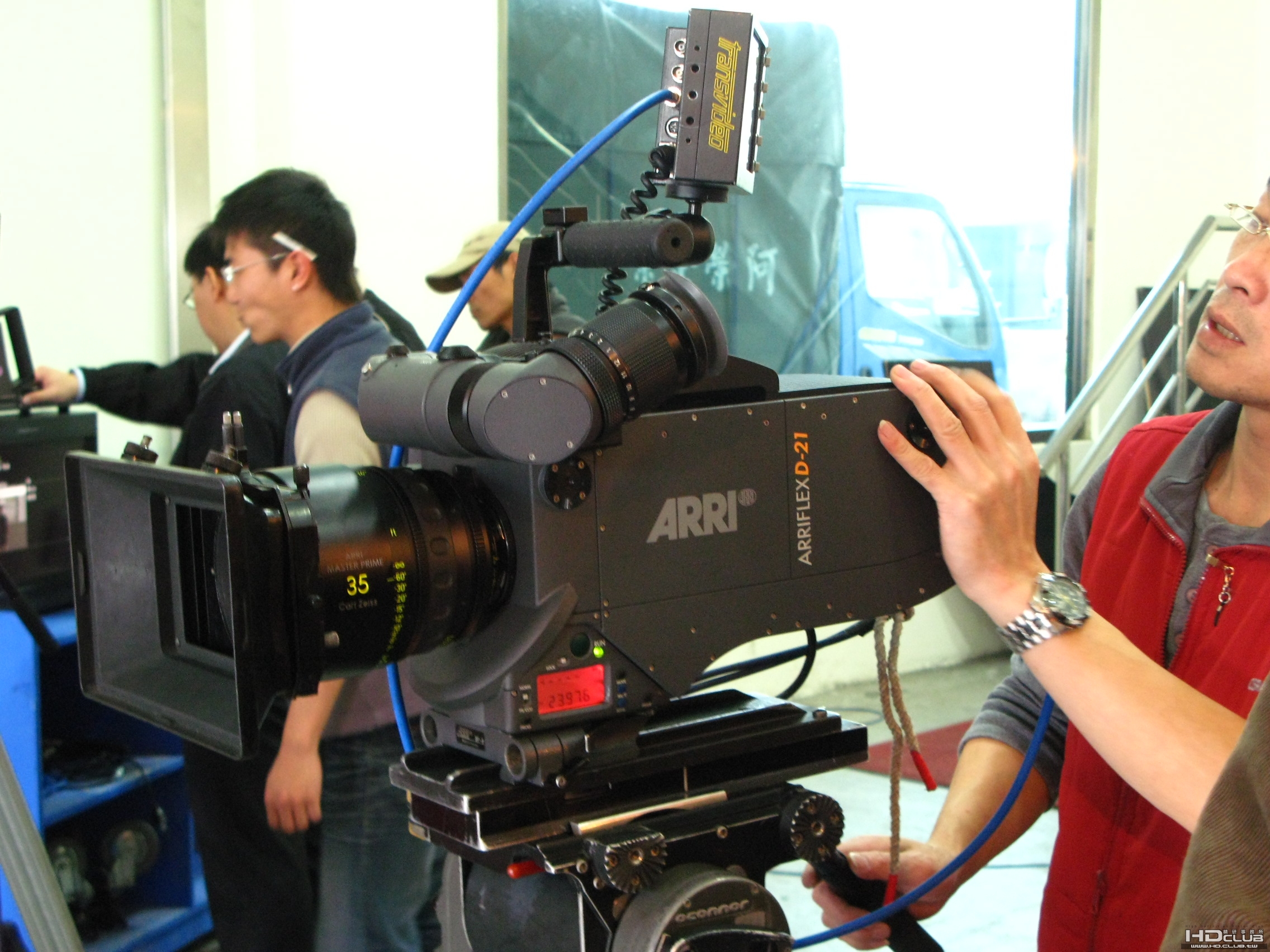

RED ONE 算是一部電腦吧!
過渡商品 , 其實有些問題不斷產生 , 充其量只能說他是一部電腦攝影機
美國方面一直有第二代的改良機在研發  , 主要目的是改進攝影機的許許多多問題 .
