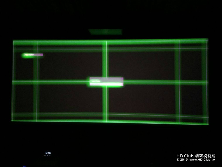

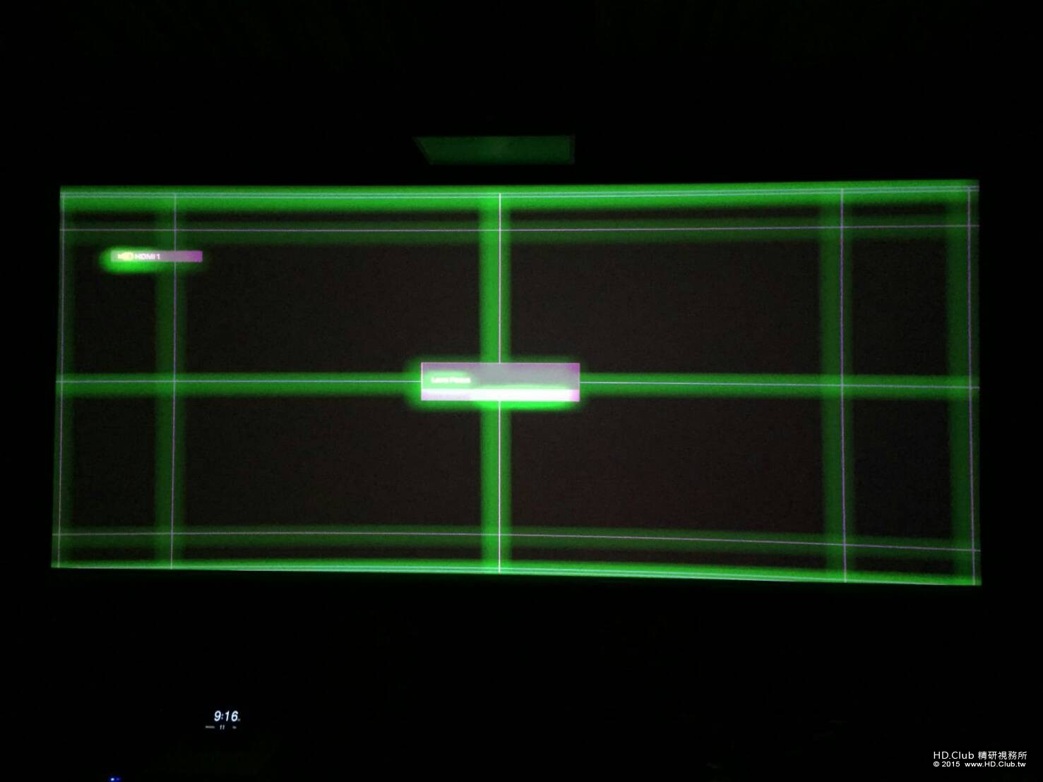

首先, 奧圖碼HC51 是我的第一台私人投影機,
當初在友站的評價相當好, 也在某本雜誌上面的評價讚不絕口.
結果聽信購入後, 使用一年多(開機數不到800小時),
畫面的右上角出現明顯的水波紋, 左上角有一塊不明的暗區域.
報修花了8天才修好.
修復後, 開機測試, 看起來恢復正常了.
但是才使用十幾個小時, 就又發現畫面右上角明顯抖動, 且畫面偏黃.
畫面左上角完全正常.
現在又得再報修一次!
不管這台投影機當初 出廠的OQC有多嚴格, 但是品質連保固期限內都無法維持.
這是我的第一台, 也是最後一台奧圖碼投影機.
低階2~3萬的機種都比這台耐操好用.
P.S.: 投影機全程於冷氣房運作再外掛散熱風扇

首先感謝奧圖碼工程維修部的協助測試與分析。
目前已確定投影右上方的游絲飄移現象:外掛風扇反方向將冷風吹進出風孔,導致機台內部散熱異常所產生。
至於畫面右上方的區塊明顯偏黃目前經返修後兩天測試,尚無再次發生。
另外由於HC51天生因素,導致畫面右側整體會比左側來得稍微偏黃。
這個現象只有在將畫面倍率放到最大且撥放全白畫面才會有明顯感受。
最後關於右上角區塊飛機紋的現象,持續觀察中。
因在奧圖碼維修過程中並無發現,
但我只能說真的非常不明顯而且要很仔細看才會稍微有點感覺。
希望只是我眼花,目前還在使用各種狀況測試中
有點羅生門的感覺
造成版眾及奧圖碼的困擾,在此說聲抱歉
P.S.: 保固內, 我會無條件選擇原廠
