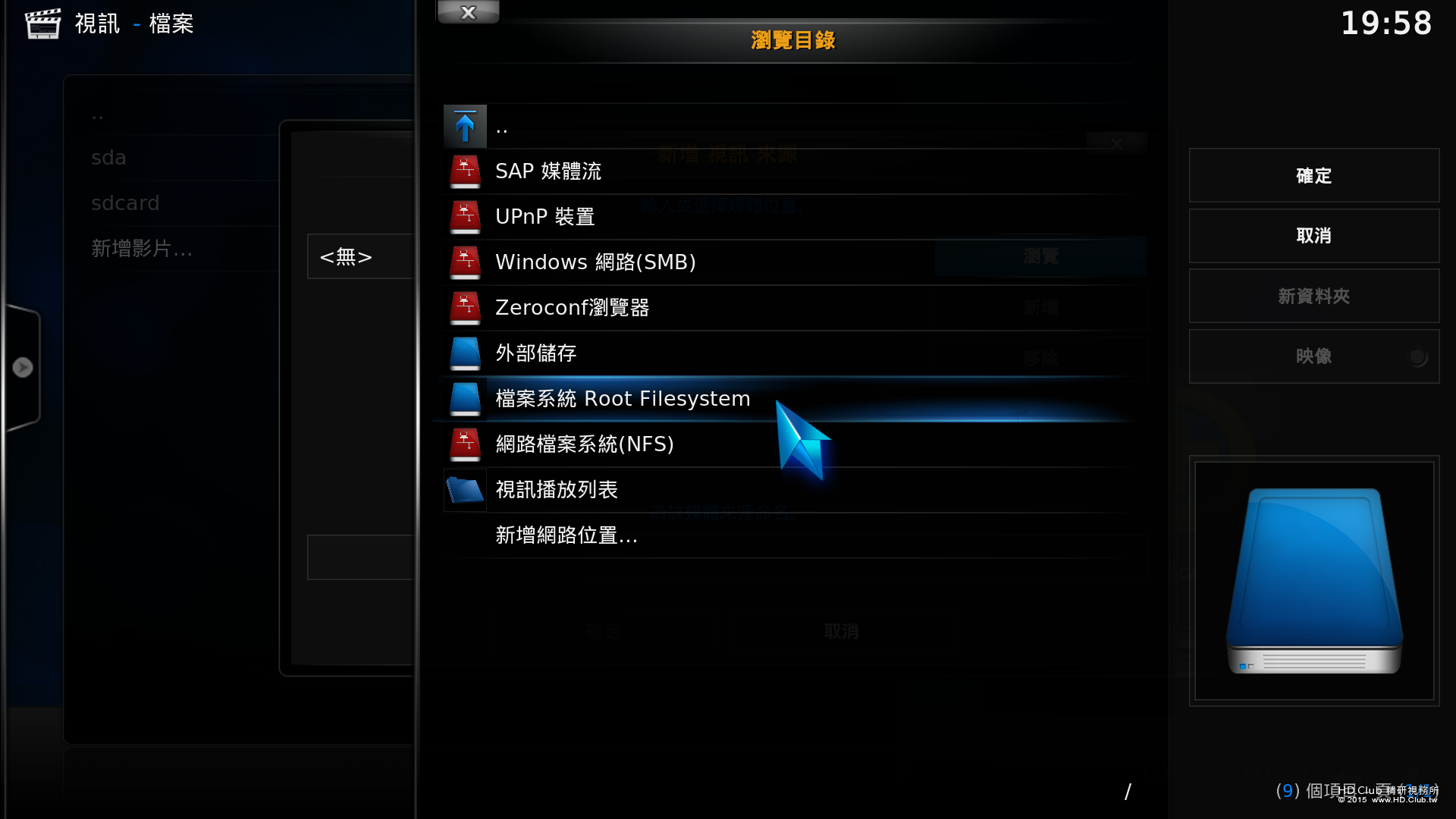

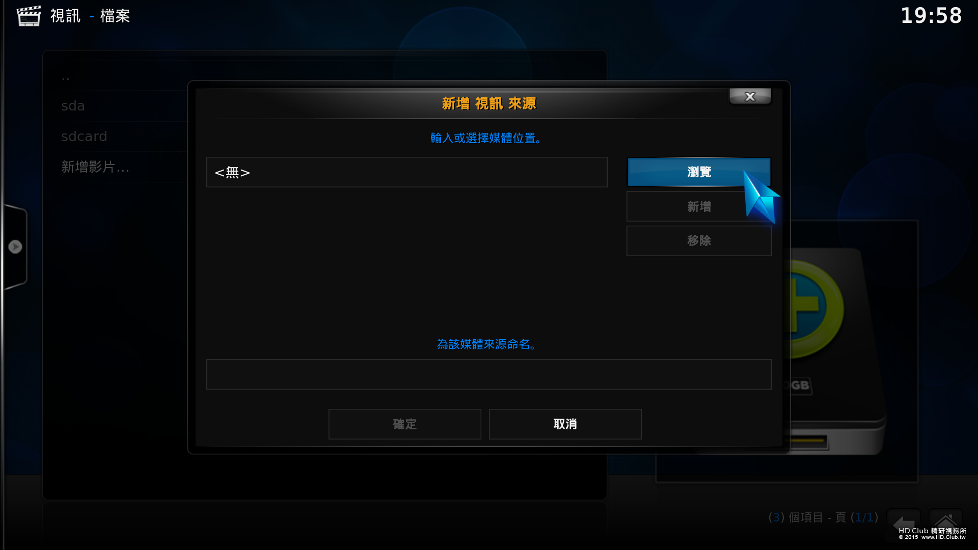

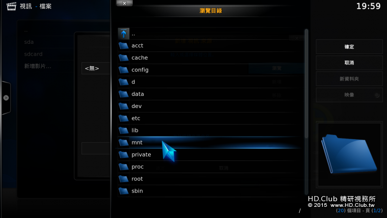

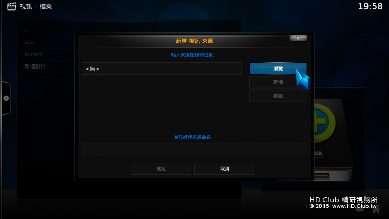

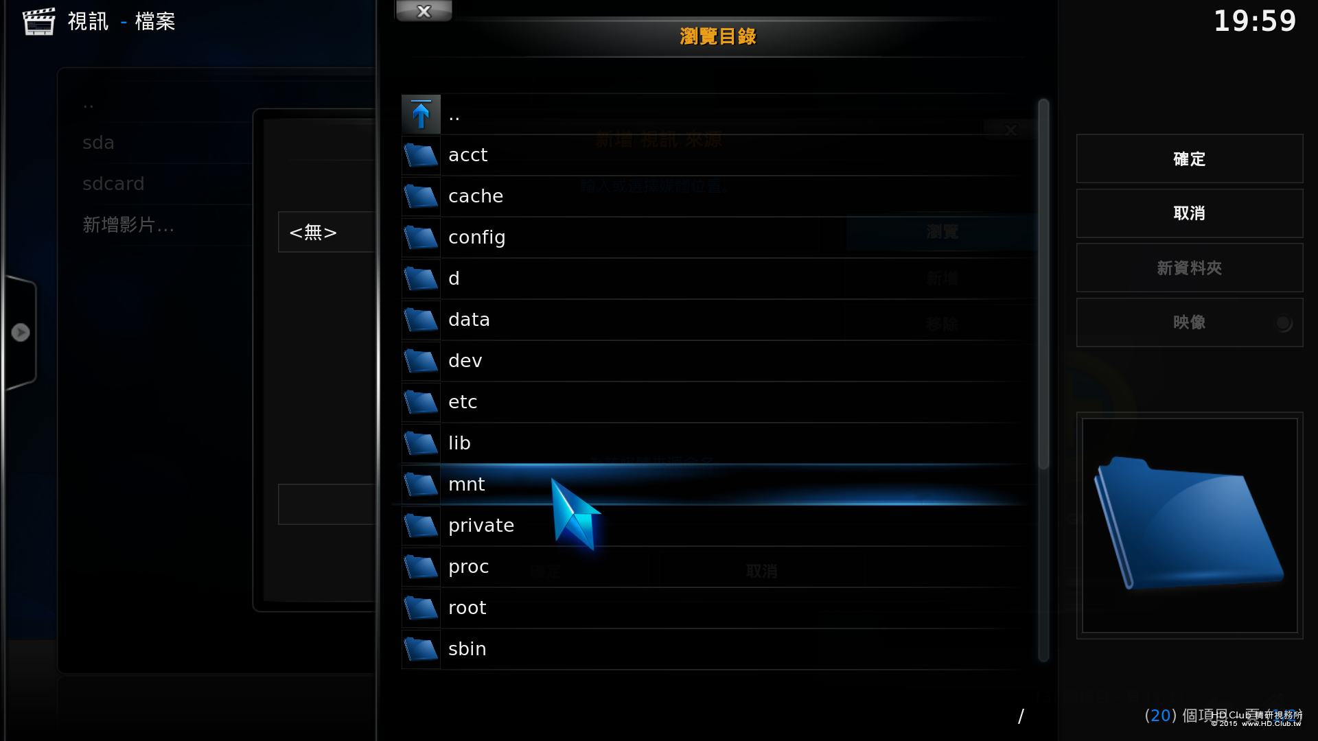

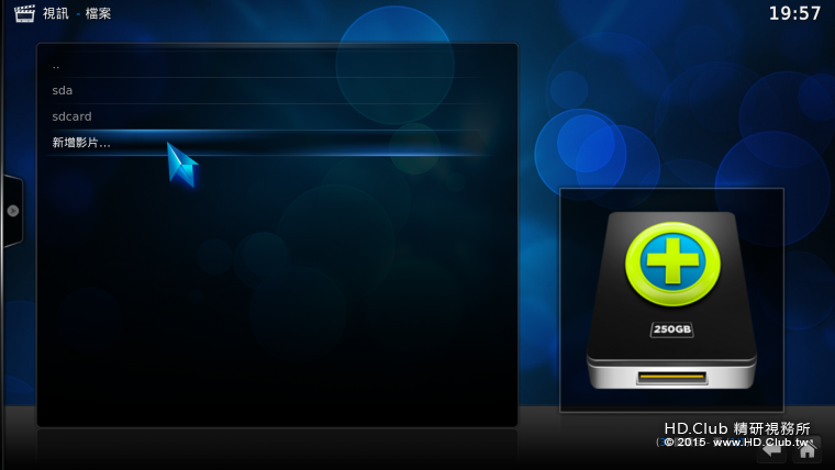

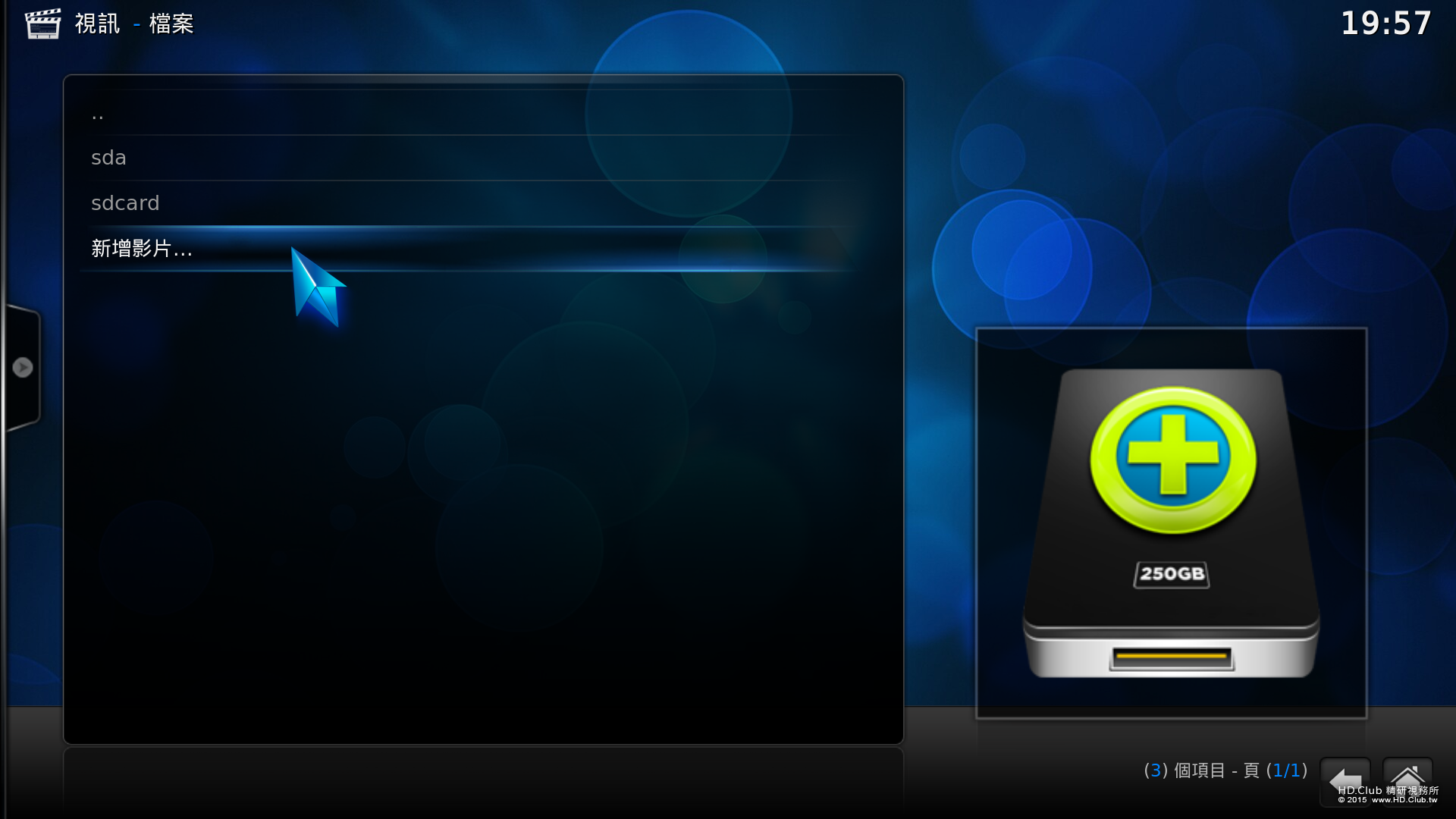

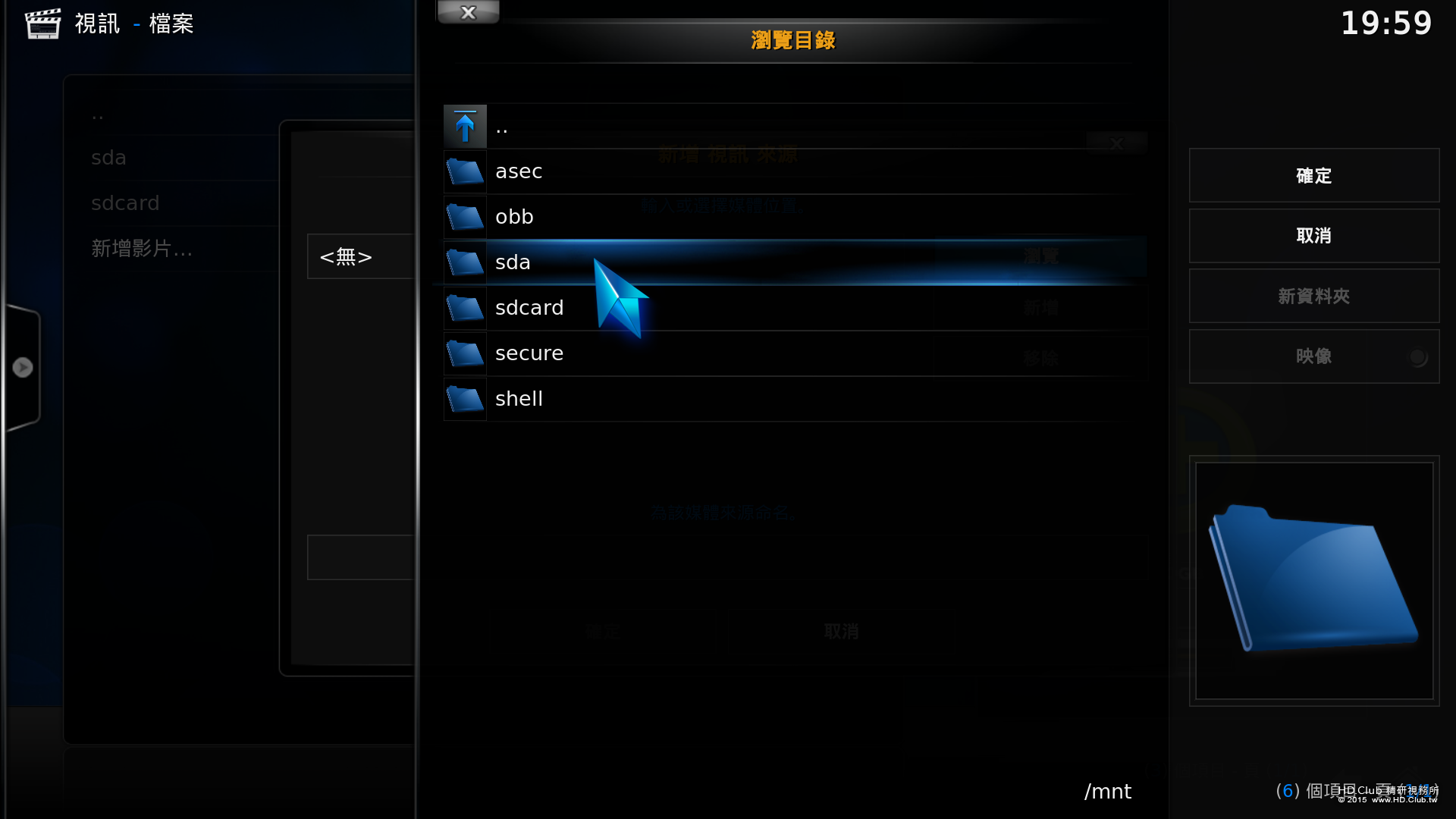

問題是找不到路徑添加啊
在kodi和原廠撥放器都可以看到正確的sda1(放在himedia機子裡)
spmc添加路徑只看到sdcard和root資料夾
點進去也看不到任何外置硬碟的路徑或檔案
SPMC是16.3版的
發表於 2016-5-21 15:52:06 | 顯示全部樓層
本文章最後由 6hzzz 於 2016-5-21 20:09 編輯
william456 發表於 2016-5-21 15:35
問題是找不到路徑添加啊

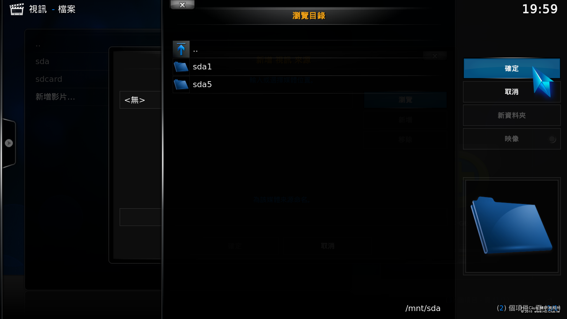

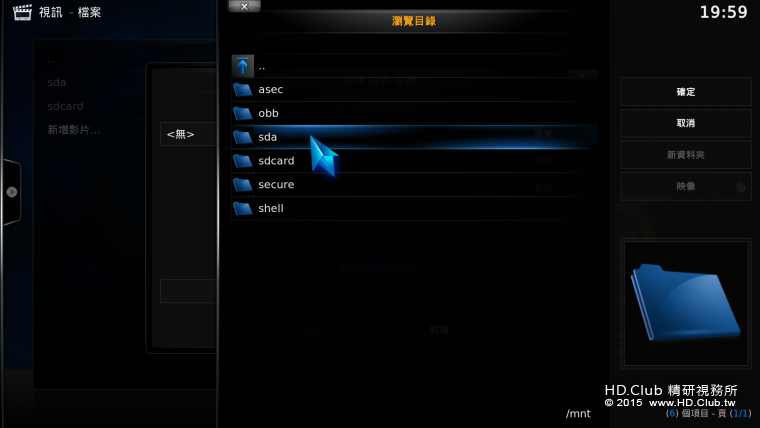

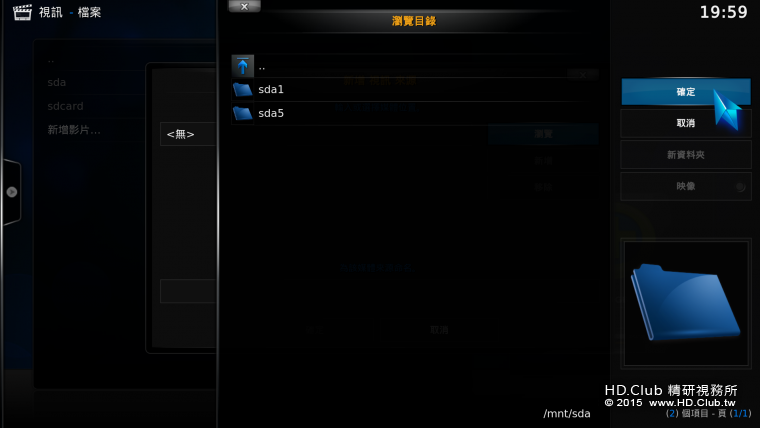

發表於 2016-5-21 16:19:45 | 顯示全部樓層
找到mnt/sda/此路徑 應該就可以讀取外接硬碟裡資料 設定一次即可

發表於 2016-5-21 20:30:13 | 顯示全部樓層
6hzzz 發表於 2016-5-21 15:52
Thank you
原來 mnt是mount的縮寫,已成功掛載

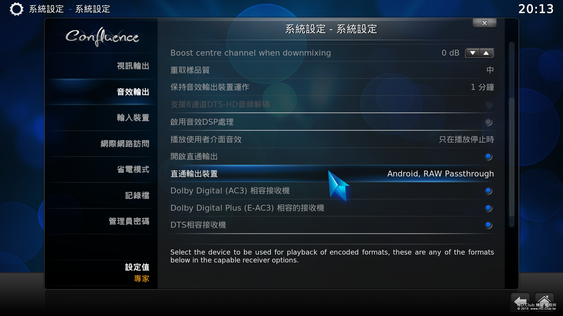

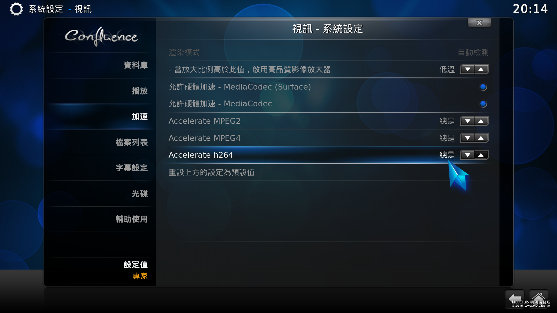

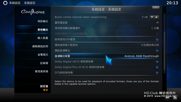

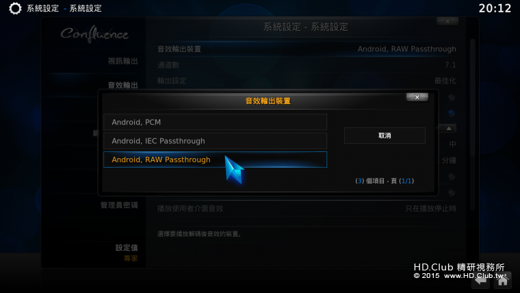

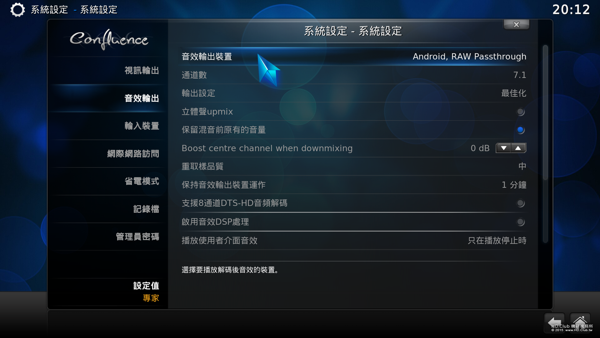

本文章最後由 6hzzz 於 2016-5-21 20:35 編輯

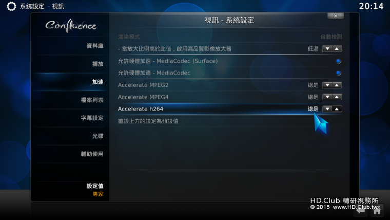

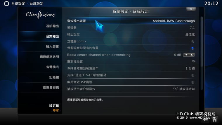

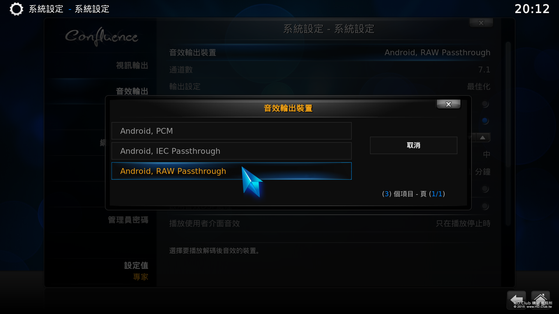

關於spmc獨有的 RAW passthrough和硬解加速設置
