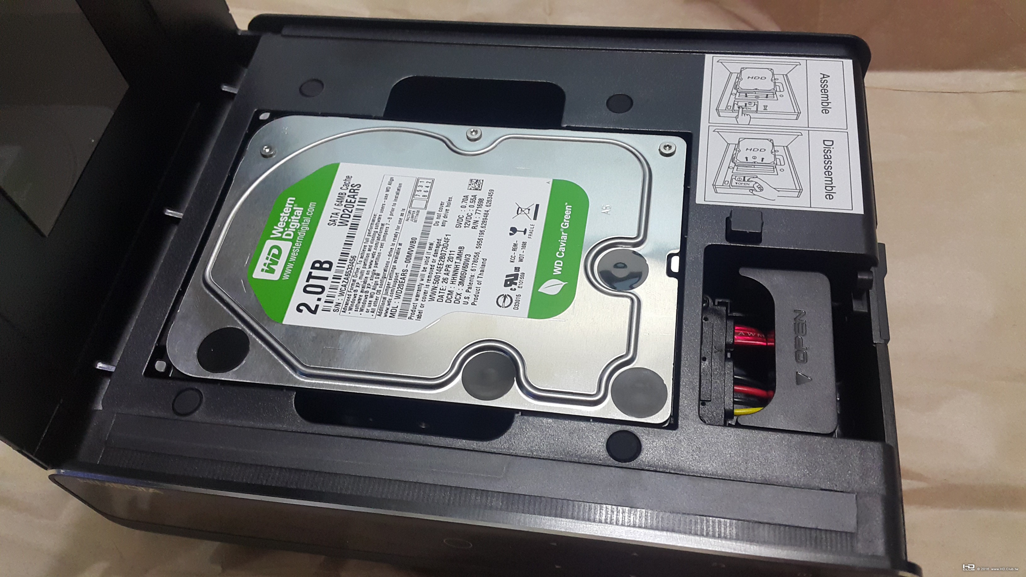

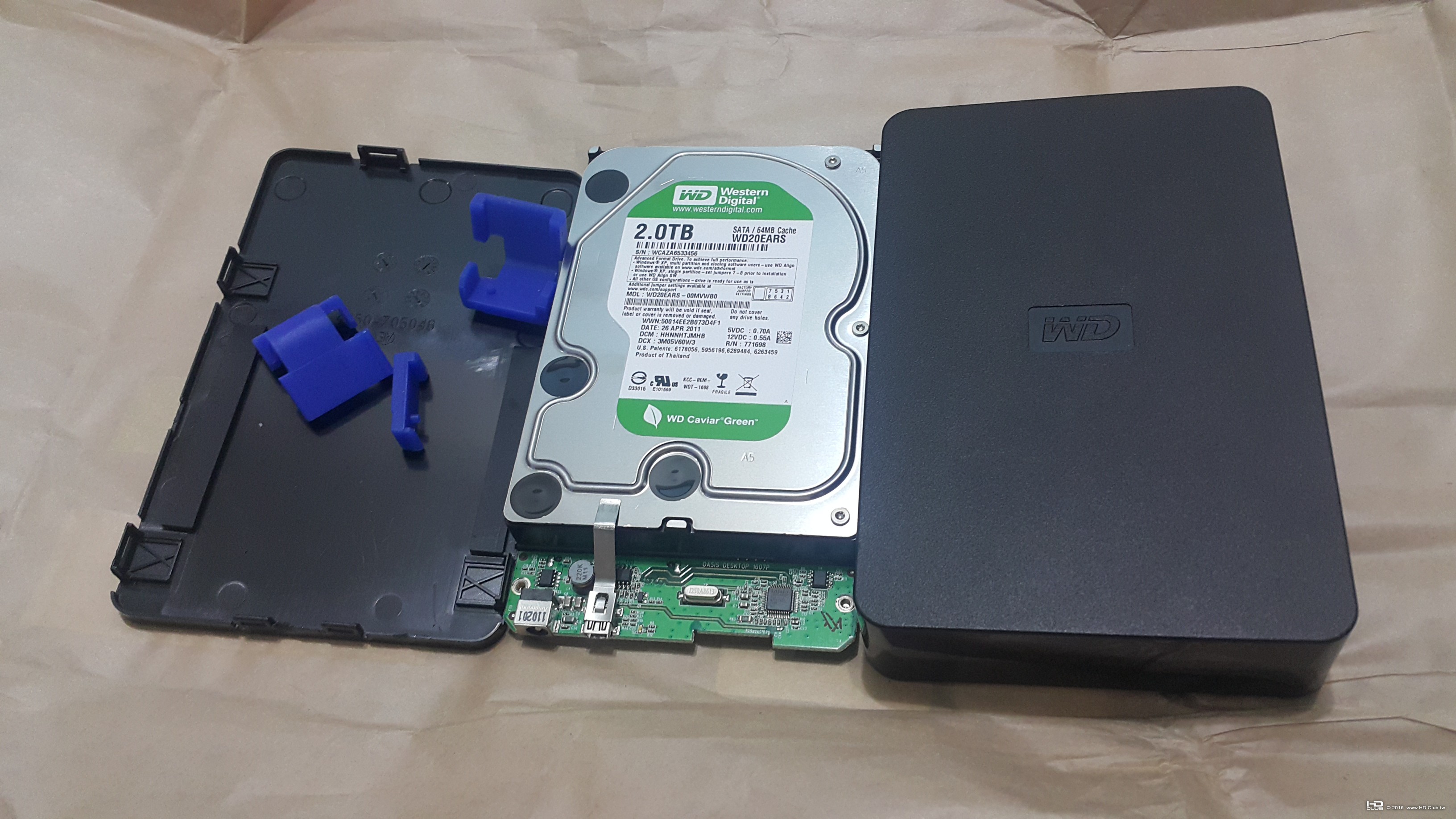

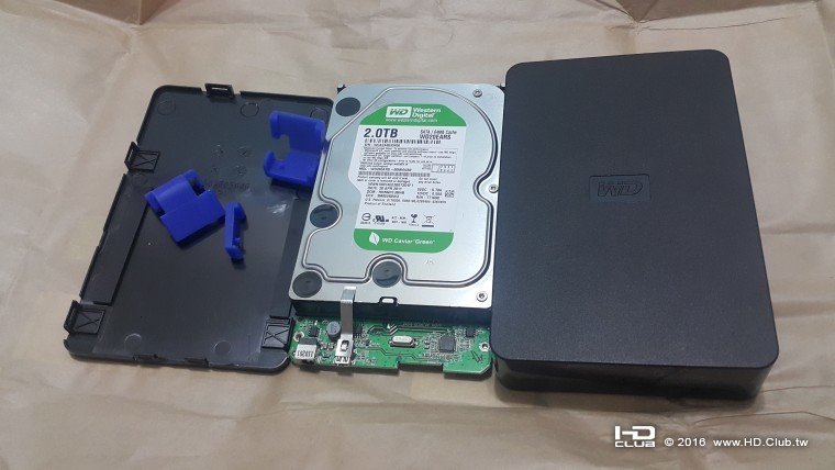

收到Q10了
感謝司令大人
為了它把一個外接硬碟給拆了裝上去哈哈哈哈哈哈

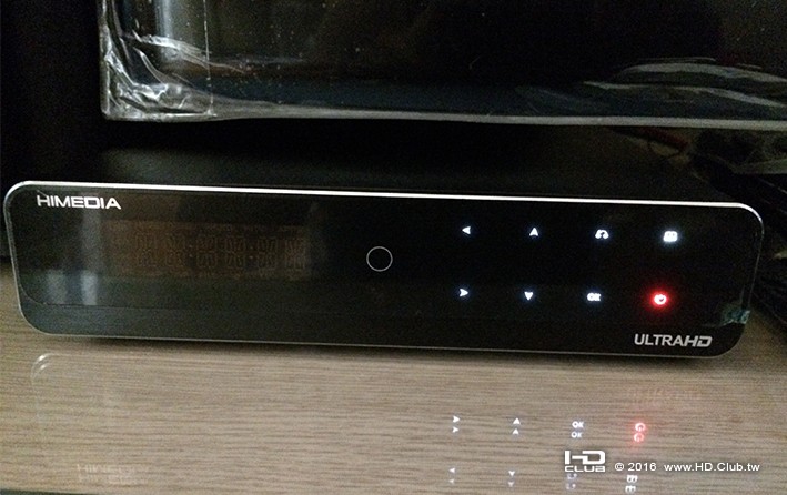

收到機器一個多星期, 到昨天才有空拆開使用.
昨晚使用一切完美正常, 不過今早發現機器自行開機, 關機後半小時左右又自己開機?
而且關機後面板電源紅燈亮起, 其他燈號雖然變暗一點, 但不會熄滅而且不斷閃, 這樣正常嗎 ?
附上影片連結跟照片 :
[vimeo2]172195131[/vimeo2]
發表於 2016-6-25 13:56:03 | 顯示全部樓層
yyam168 發表於 2016-6-25 13:38
昨晚使用一切完美正常, 不過今早發現機器自行開機, 關機後半小 ...
正常情況,關機後,只有電源燈會亮。

6兄,不過他的問題應該是撥放器會自己開機然後關機後又自行開機的現象。

takashitw 發表於 2016-6-25 17:00
是的 ! 中午到現在--下午 7 點已經自行重開機 3次了, 關了又自己重開.
覺得關機後, 面板燈不會全滅, 應該是關機不完全, 又自行開機.
重新拔插電源及恢復原廠設定, 都試過了, 還是一樣, 後續該怎麼處置 ?
寄回去精研維修更換嗎 ? 才使用不到一天.
