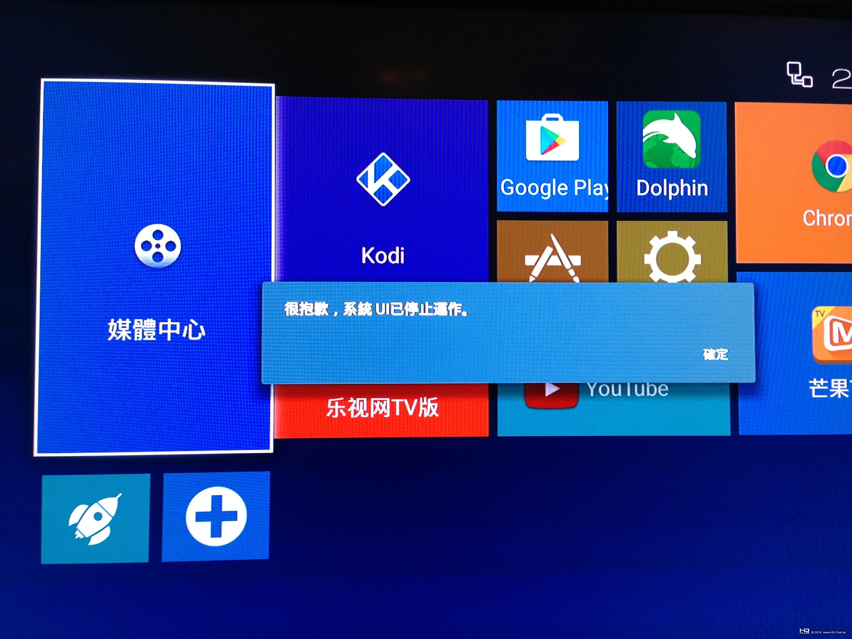

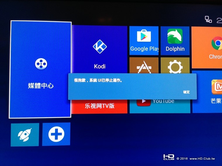

Q10 PRO經常出現"很抱歉,系統UI已停止運作"
請問這是播放機有問題嗎?該如何解決?

遊騎兵 發表於 2016-7-1 21:04
請問這是播放機有問題嗎?該如何解決?
建議刷韌體解決。

發表於 2016-7-4 17:35:52 | 顯示全部樓層
6hzzz 發表於 2016-7-2 17:57
建議刷韌體解決。
已刷最新版的韌體,但是狀況依舊,請問還有別種方法嗎?
發表於 2016-7-4 19:55:25 | 顯示全部樓層
遊騎兵 發表於 2016-7-4 17:35
恢復出廠設置,如果還不行,恢復出廠設置後再刷一次韌體看看。
發表於 2016-7-5 07:34:02 | 顯示全部樓層
本文章最後由 遊騎兵 於 2016-7-5 07:36 編輯
6hzzz 發表於 2016-7-4 19:55
狀況已改善,感謝大大不厭其煩的指導。
