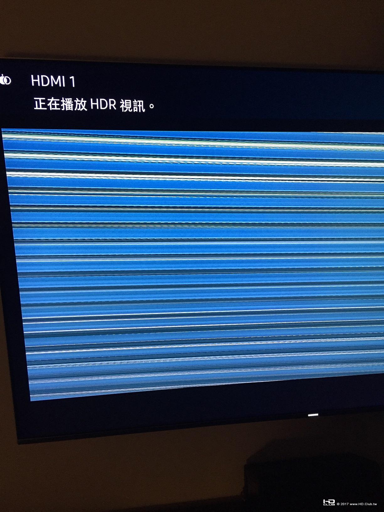

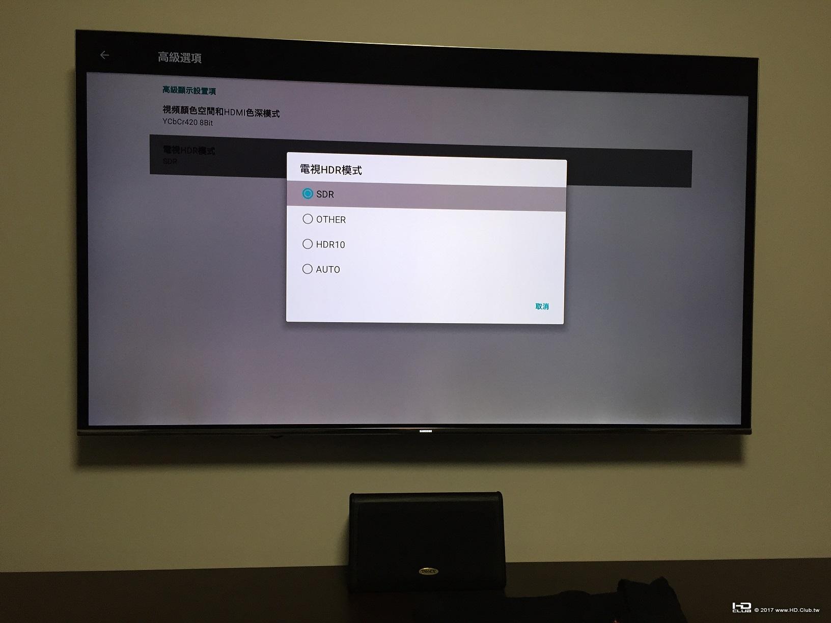

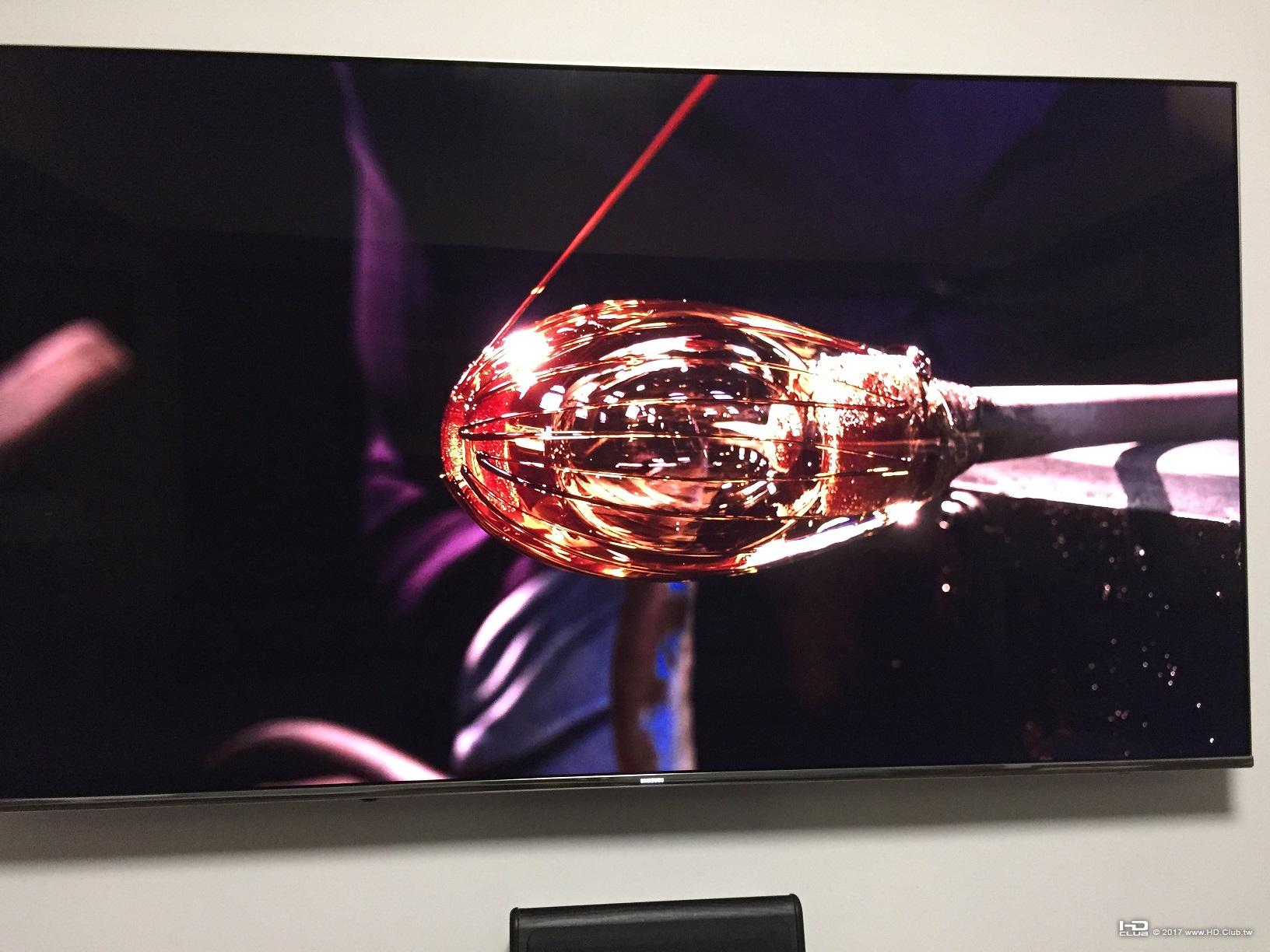

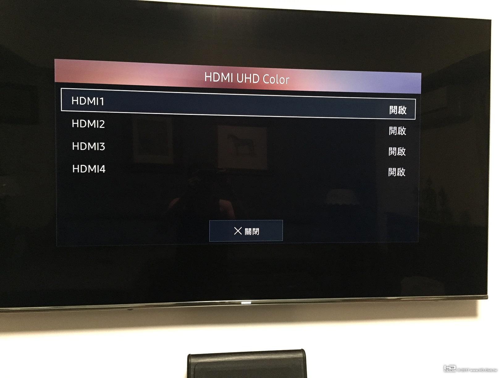

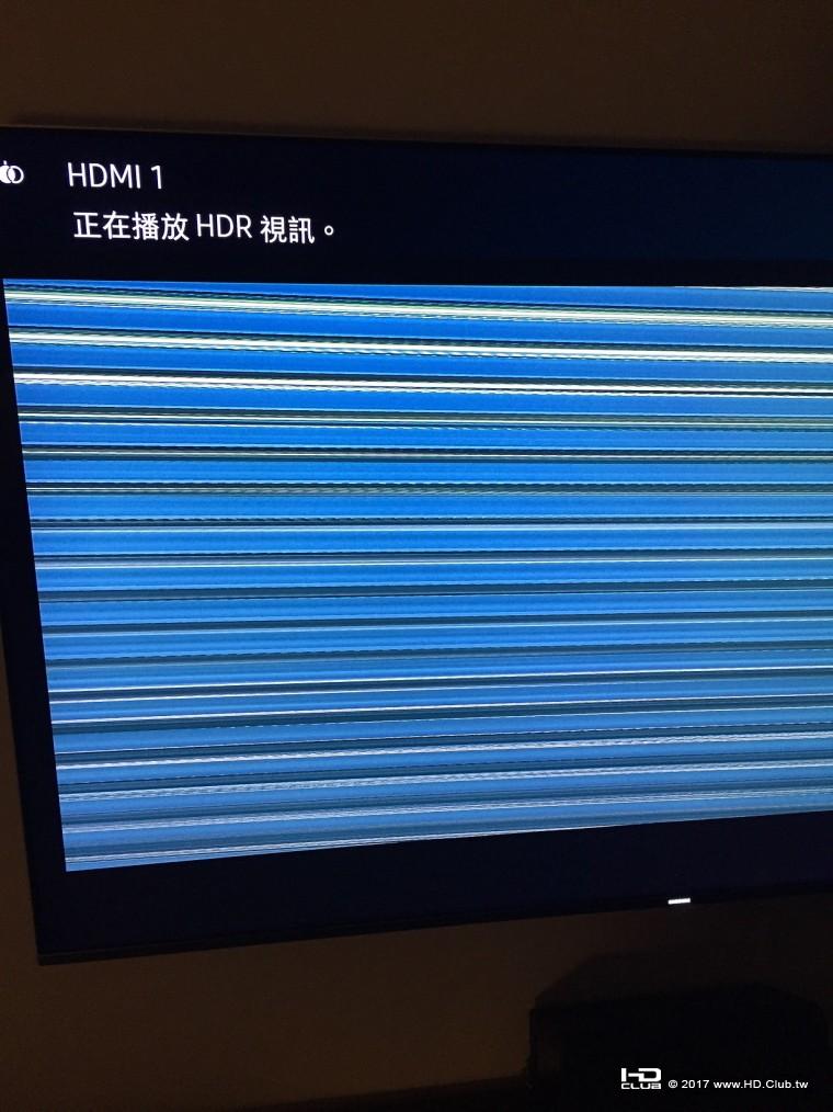

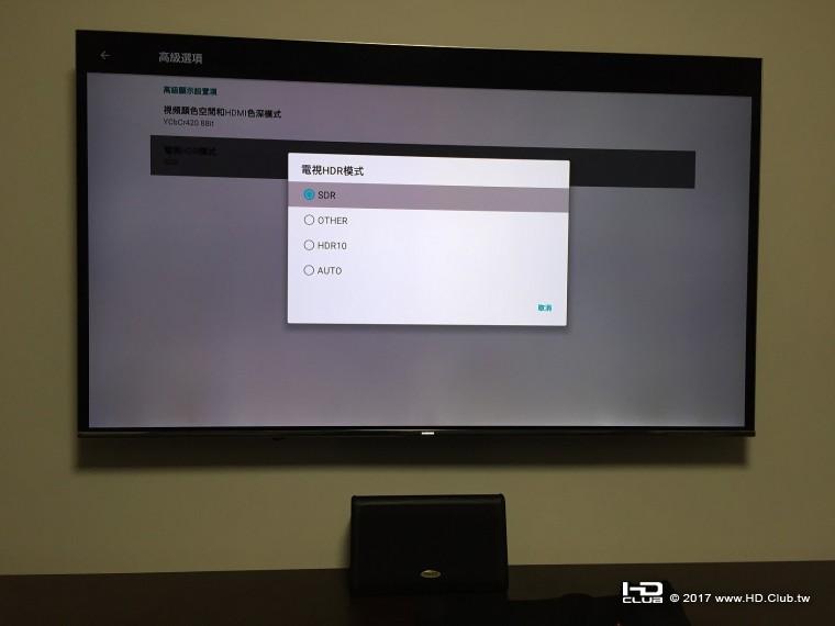

想請教各位 有KS7000搭配海美迪Q10撥放4K HDR影片的 有成功撥放的嗎?
測試的影片都是用Sony_4K_HDR_Camp.mp4
KS7000也有開啟HDMI UHD COLOR
HDMI線材也是使用Audioquest Pearl
然後Q10 PRO撥出來的畫面卻會變成花屏
不過當用USB直接在電視上撥放畫面就正常出現
現在出現一個情形 同樣的影片再接回Q10 PRO這台把設定調成 SDR 或著OTHER 畫面會正常撥放
可是當把設定調成HDR10 或著AUTO又變成花屏....
想請教一下剛好有這兩台的大家會有這種情形嗎?
是電視端沒設定好嗎?
發表於 2017-6-23 22:28:00 | 顯示全部樓層
chiahsiang 發表於 2017-6-20 07:37
請問最近換了一台有支援HDR的電視, 用Q10測試HDR影片都會花屏, 把影片放隨身碟接電視播就沒問題, 在Q10要怎 ...
您的狀況跟我一樣~您的電視也是三星的KS7000嗎?
發表於 2017-6-23 23:36:14 | 顯示全部樓層
去畫面設定的地方,把上下左右的%數調整到100%,就可以了。(不是設定裡面的那個畫面調整)
為什麼我會知道,因為我重置完機器,發生一樣問題。
播帶HDR的影片並且成功讓電視抓到HDR訊號就會這樣。
剛問完官方,照做就可以了。
發表於 2017-6-23 23:55:08 | 顯示全部樓層
DKNY885065 發表於 2017-6-23 23:36
為什麼我會知道, ...
大大 您也是KS7000嗎?
您是說Q10的畫面上下設定 還是KS7000的畫面上下設定呢?
這樣設定完就可以讓Q10成功撥放HDR影片 不會花屏嗎?
發表於 2017-6-24 19:44:06 | 顯示全部樓層
我是三星ku6000,設定Q10pro的上下左右。我設完就正常了...我也莫名奇妙。Rocktek的官方回答。
