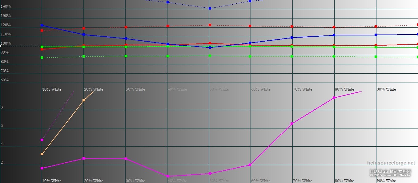

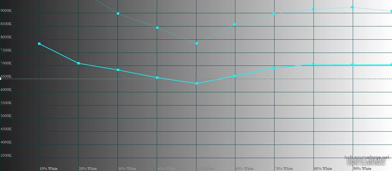

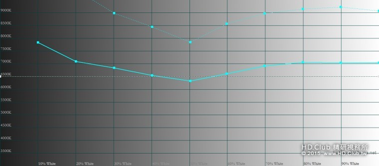

有先參照顯示器基礎調整的文章設定亮度與對比度到,並且把動態對比關掉,調整的時候是關燈的,但我有個疑問,是要在盡量暗的環境下去校正,還是在平常觀賞環境下校正???

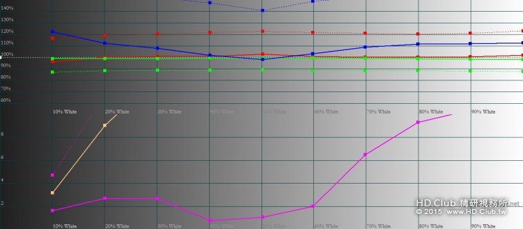

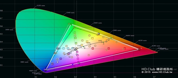

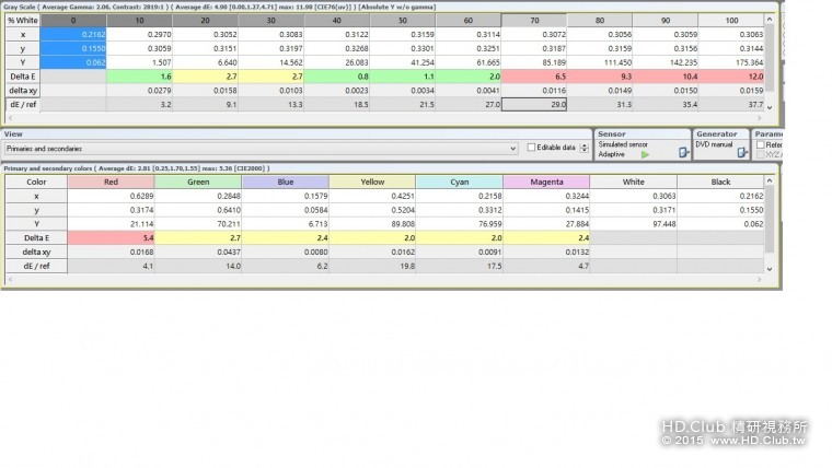

我是用標準模式低色溫下去調整,藍色的高增益還有低增益已經調到最低 -30了還是很高,而綠色輸出都低於96%,所以我有試著調整綠色增益把藍色降低,讓三者接近100

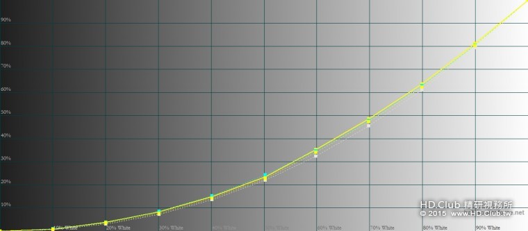

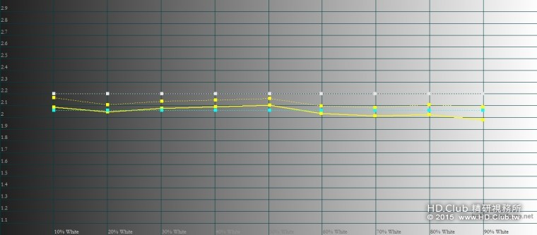

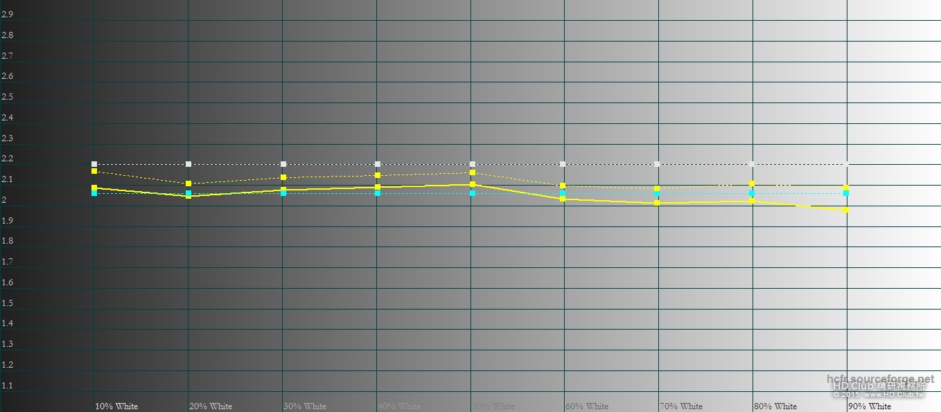

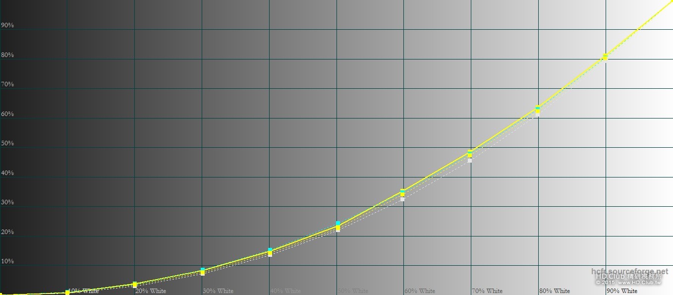

這台電是有內建十點色溫,但我開啟之後卻是從預設的低色溫開始調整,而不是從我調整過的低色溫讓我為調,十點的藍都降到最低了都還是110以上,綠野還是太低,當我試著調高各點的綠之後Delta E 可以都低於3但是畫面卻嚴重偏綠,而且GAMA的曲線會不順,所以我就把他關上了
來回幾次之後也只能弄到這樣,不知道是哪裡出了問題
虛線是調整前,實線是調整後,跟其他先進比起來這些圖真的是獻醜了

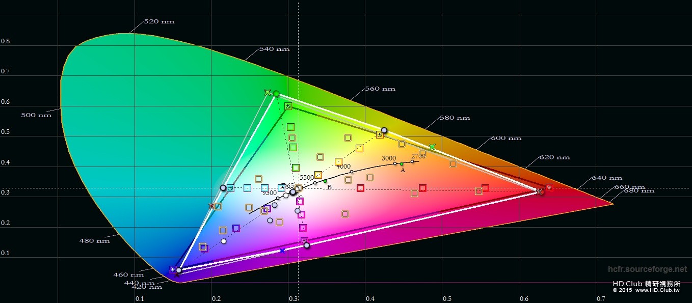

接下來換色解碼,用75%APL的圖片

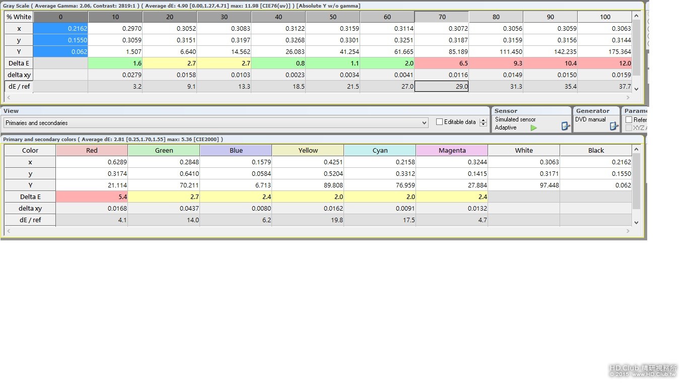

一開始我照著手冊,先調整色彩,讓紅色的亮度達到75%灰階的21%,結果加了非常多數值,色相就讓他對準青色的座標,不過轉回影片看感覺太紅太鮮豔,所以我都條回預設值,想說直接從六色調整去動六色的色度,飽和度還有亮度,不知道這樣對不對,還請解惑
做六色調整我是觀察Delta xy 是否減少來當作調整方向,當調到Delta xy 最小值沒法在變動之後再去對各色的亮度到目標比例,來回幾次直到沒辦法在變化為止,最後六個點都進不到座標,不過奇怪的是紅色飽和幾乎調到最高,但跟原本的位置看起來卻沒啥變化,不知問題在哪?
放個影片測試果然人臉都像喝醉酒或是蕁麻疹一樣的紅色...
後來我把紅色的亮度跟飽和度條回標準值看起來有比較正常點,膚色也不會太白,就先這樣將就了
而其他顏色Delta E 都很低但一樣在框框外,不過三個副色是在虛線延伸的位置上
