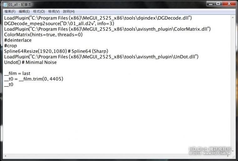

如題
原本想用PotPlayer掛madVR
將影片中的一段錄出來
可是錄出來後
影片的呈現還是原本的內鍵濾鏡......Orz
想說MeGUI可以掛madVR調整的參數去轉檔嗎?
如果可以要改AviSynth 文件的哪裡...?

MeGUI應該也有渲染的功能吧
不然怎麼可以渲染銳利度
所以在AviSynthh生成的文件裡不能另外加掛madVR渲染嗎?
可是有時候我都會
另外加一行Tweak(0,1,0,1)改變一下飽和度或對比度耶
