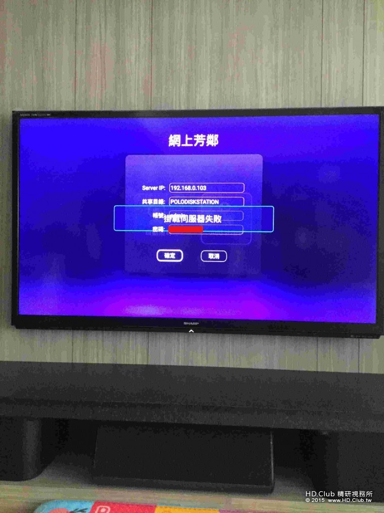

想請教一下各位先進
我過去使用過的海美迪 卡巴版600A和H3 PLUS,連網進NAS非常方便,只需設定IP及帳密。
最近因購買Q5 芒果嗨Q後,發現芳鄰登錄地方完全變了樣,這系統之前完全沒碰過,除了IP及帳密外,還要設定個「共享目錄」?
搞了兩天,完全連不進NAS..... 是否這個共享目錄輸入錯誤?
我的 415Play 系統名稱為 POLODISKSTATION,NAS裡面三個硬碟名稱分別為Movie_Station, Movie_Station2和Movie_Station3
Q5上的SMBA也打勾著,真的不知哪裡出問題? 了解的先進可否幫忙解惑?? 先謝了

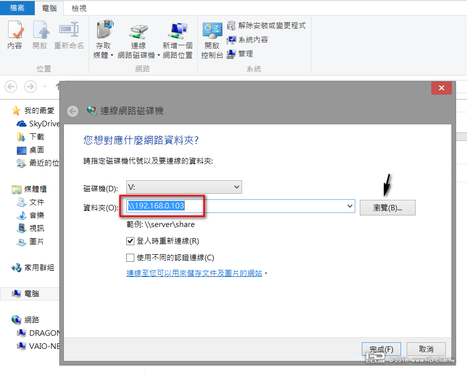

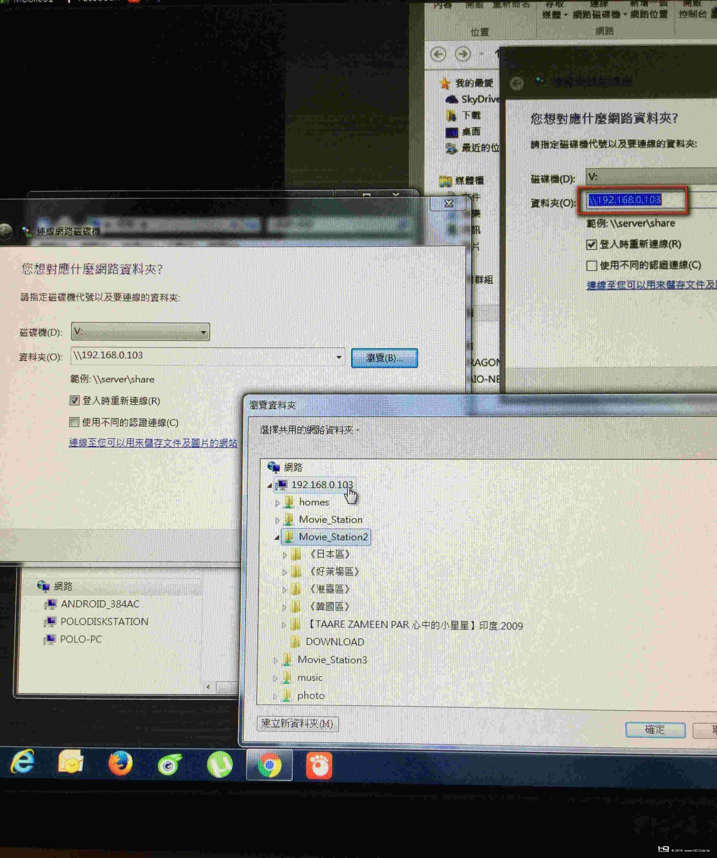

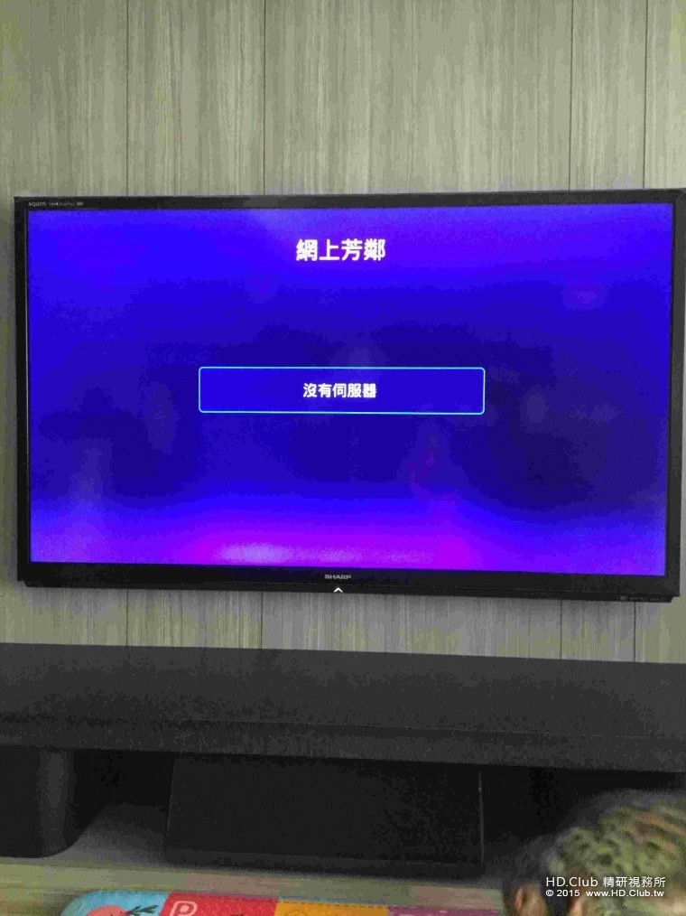

用SAMBA 與 NFS 連synology 都沒問題
圖一是網上芳鄰 自動搜尋不成功
圖二是網上芳鄰 自己輸入還是不成功
可以幫忙看一下? 感謝

請問版主是用有線還是無線連接,若是有線的話,請先換條網路線或改以無線連接。

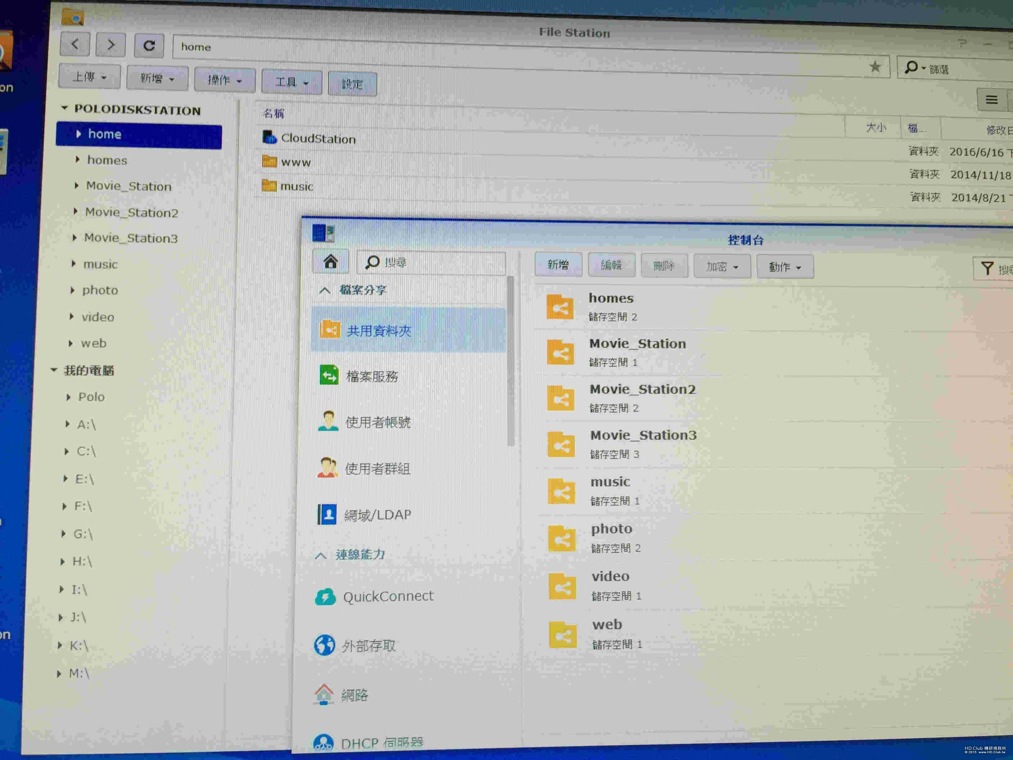

 樓主| 發表於 2016-6-19 23:03:36 | 顯示全部樓層
6hzzz 發表於 2016-6-19 20:42
應該是共享目錄名稱有誤,比如我的電腦共享目錄名稱是001,盒子端也必須填寫001,填寫正確就會出現電腦端共 ...

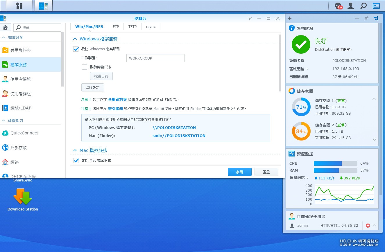

6hzzz大
下面這張截圖可以知道我該打哪個上 分享目錄嗎?

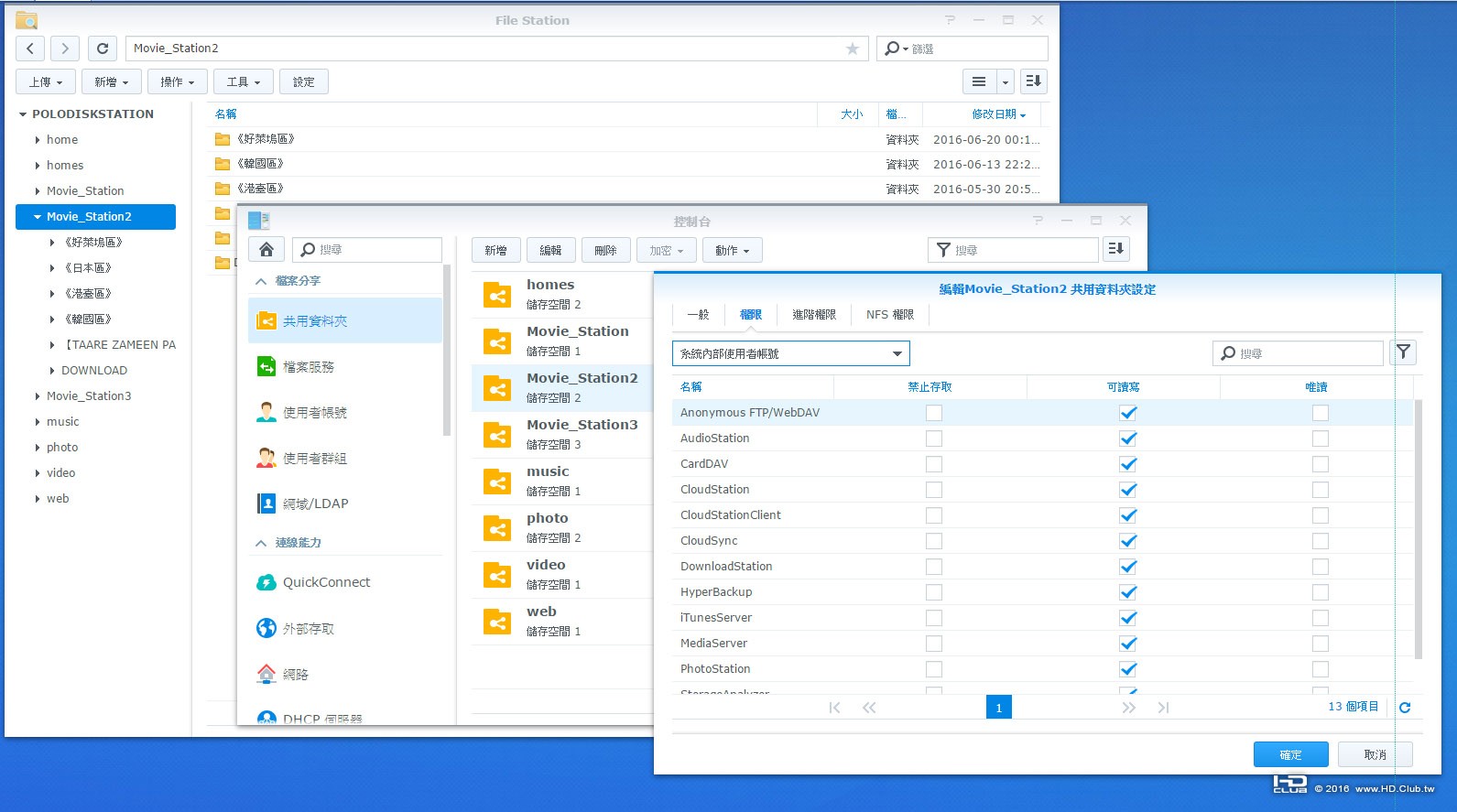

發表於 2016-6-20 03:58:17 | 顯示全部樓層

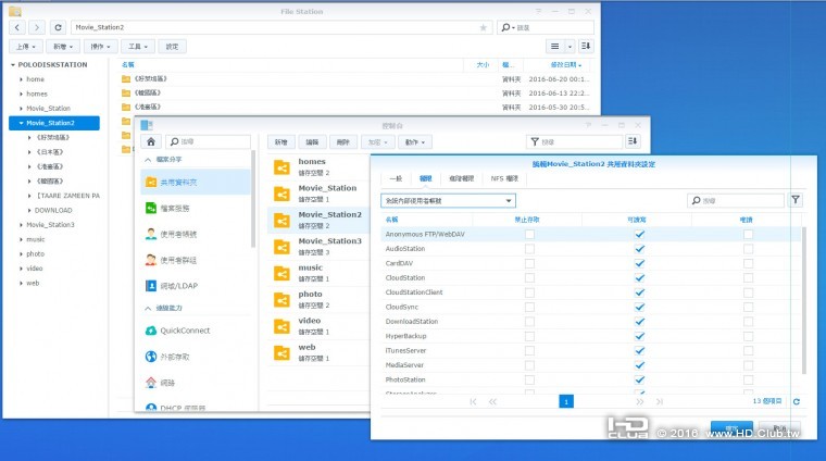

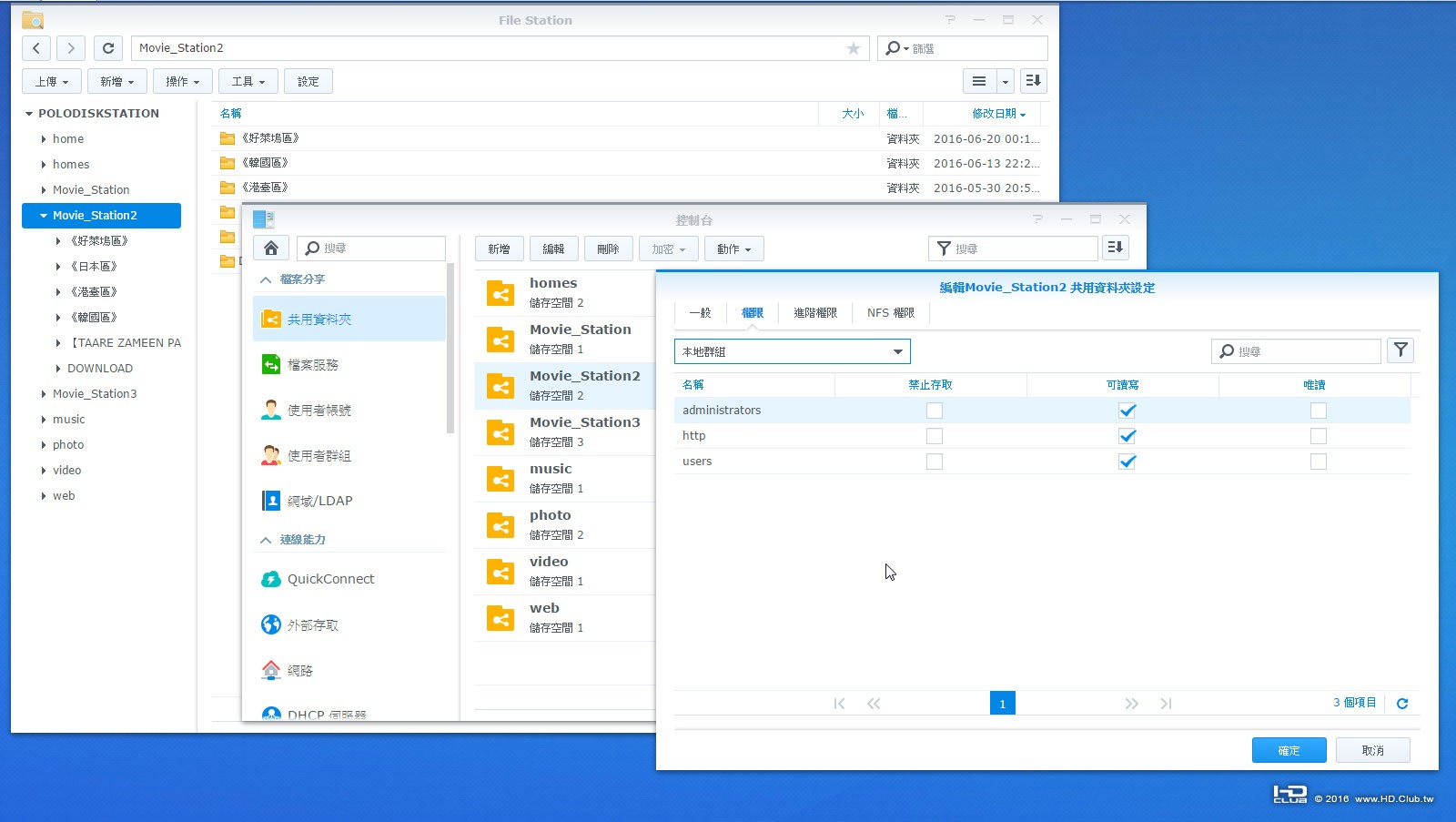

本文章最後由 miming 於 2016-6-20 04:18 編輯
檢查看看是否權限有問題
控制台>共用資料夾>指向各Movie_Station, Movie_Station2, Movie_Station3上的編輯,
也檢查一下是否有勾錯或沒勾到的選項

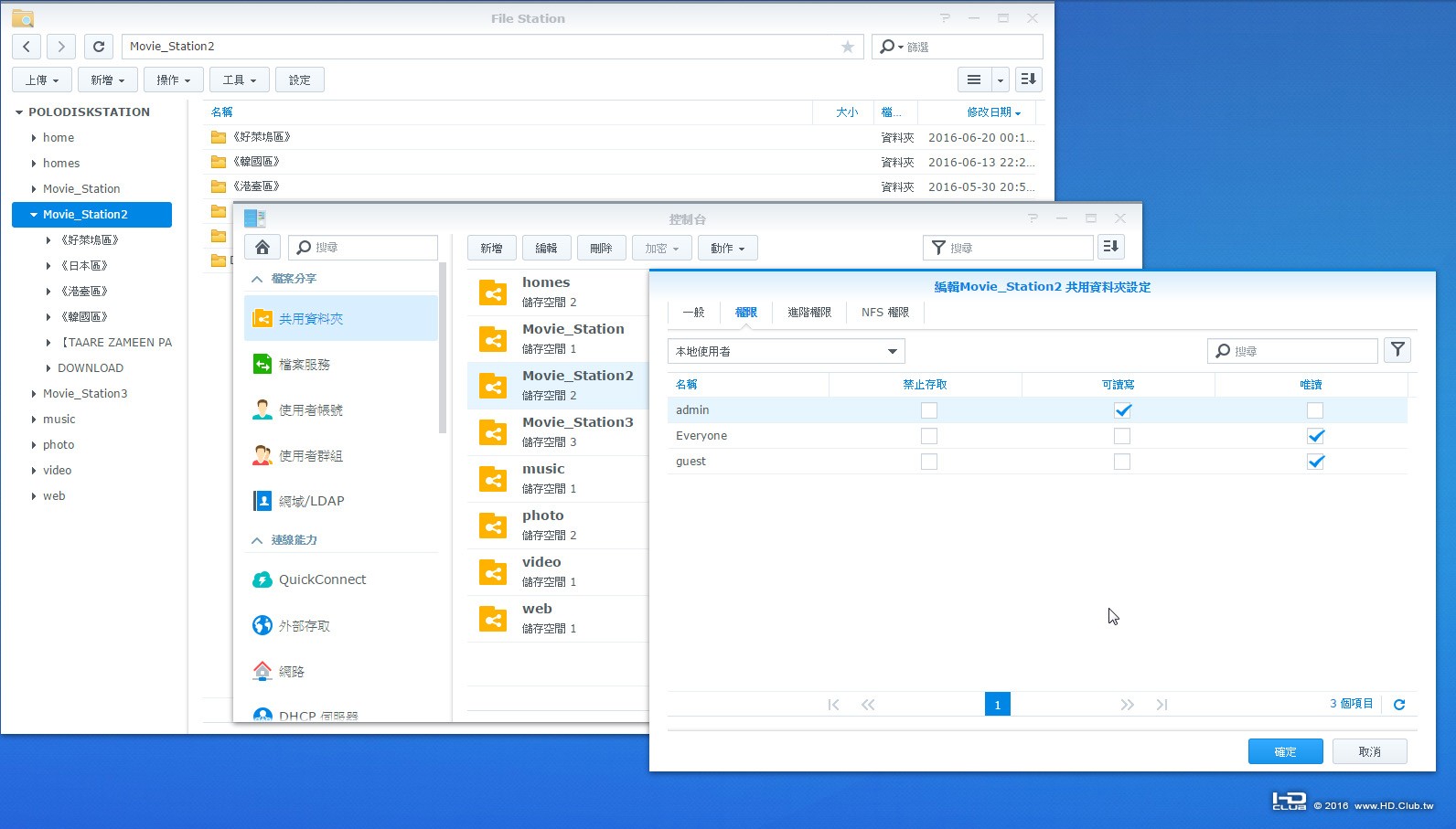

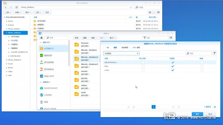

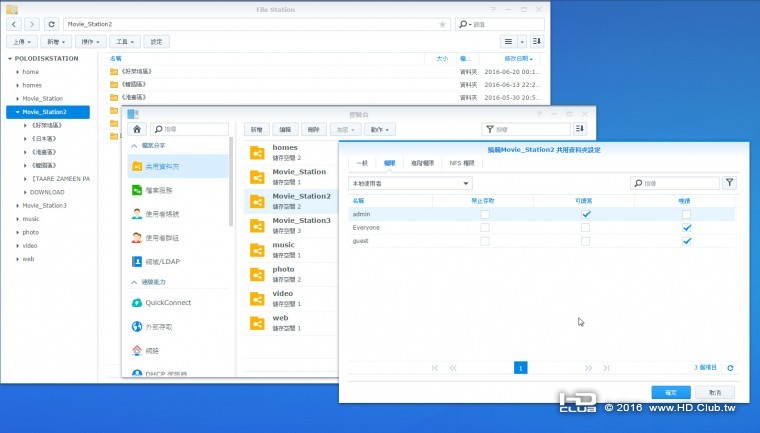

 樓主| 發表於 2016-6-20 16:41:15 | 顯示全部樓層
miming 發表於 2016-6-20 03:58
檢查看看是否權限有問題
控制台>共用資料夾>指向各Movie_Station, Movie_Station2, Movie_Station3上的編輯 ...
不好意思,諸多請教.....
權限這樣有無問題?

發表於 2016-6-20 21:06:19 | 顯示全部樓層
polojazz 發表於 2016-6-20 16:41
不好意思,諸多請教.....
權限這樣有無問題?
看起來因該沒問題~因為你權限好像都開啟了.

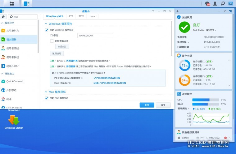

本文章最後由 sai5555 於 2016-6-22 23:46 編輯
權限有開 , samba 的workgroup也對
應該都是在同一個區網吧 ?
你可以試試看 使用一般電腦與NAS同一個區網下
點選檔案管理的網路, 讓他自動搜尋, 看是否有看到NAS device
或者 手動新增 , 輸入\\ NAS_ip ,再按瀏覽, 看是否有資料夾

剛上來發現有新的回應,回到家馬上試了一下!.....
電腦上看得到Q5....,但到Q5上 他就是不鳥我!

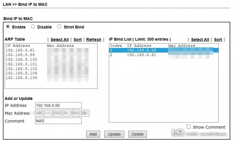

我是使用Q3T
NAS在網路芳鄰也都顯示正常
主要原因應該是出在網域問題,
個人解決方法,登入IP分享器後,將NAS的IP位置給綁定就沒問題了!
避免DHCP再度指派!
 樓主| 發表於 2016-6-28 21:43:31 | 顯示全部樓層
sed37 發表於 2016-6-28 00:55
我是使用Q3T
NAS在網路芳鄰也都顯示正常
主要原因應該是出在網域問題,
請問綁定在甚麼地方,可以簡單說明嗎?  感謝

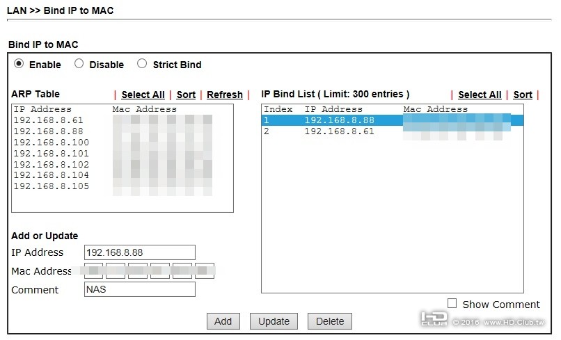

發表於 2016-6-29 00:51:00 | 顯示全部樓層
本文章最後由 sed37 於 2016-6-29 01:18 編輯
polojazz 發表於 2016-6-28 21:43
綁定IP位置!!
個人IP分享器為 DrayTek 2925n-plus
當中會有個MAC綁定選項
找到NAS的MAC後,假設IP為192.168.8.88
就綁定該MAC為固定配發IP(永遠不會因時間到期而變更IP)
