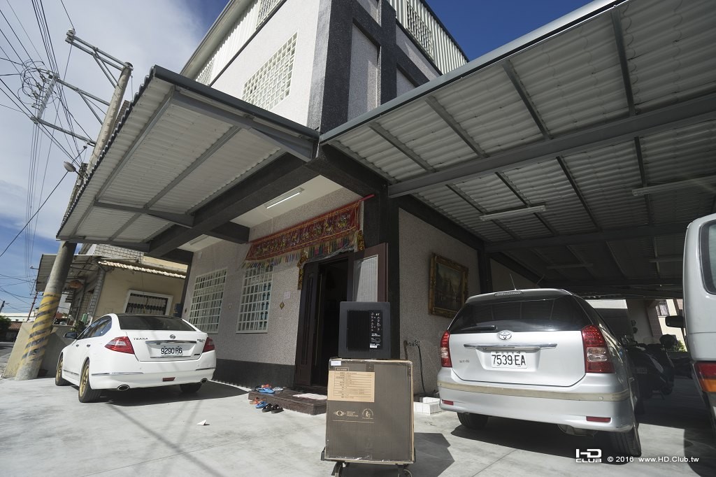

扣除吃飯的時間,4點出發9點前已經到達了屏東萬丹鄉。順著快速道路走,高架橋兩側都是綠油油的一片,而且空氣中散發著一股濃郁清新的香氣。這種味道我說不上來,只是每次來到南部都會聞得到。藍天白雲配上清新的空間,真的是一個養老渡假的好地方。下流交流沒幾分鍾已經來到了今天家訪的主角-小高哥的家。車剛開進去正巧碰到小高哥新玩具到貨,而且另一位網兄大馬哥一同協助將這顆新玩具搬上小高哥專屬的視聽空間。

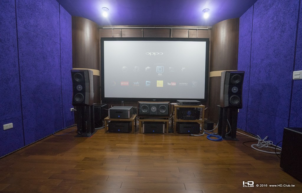

今天主要的目地除了會老友以外,最重要的就是一睹示範級usher 7.1.4 全景聲。

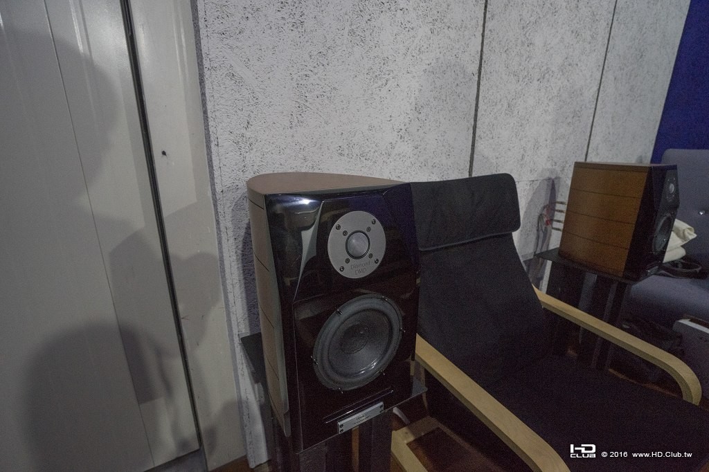

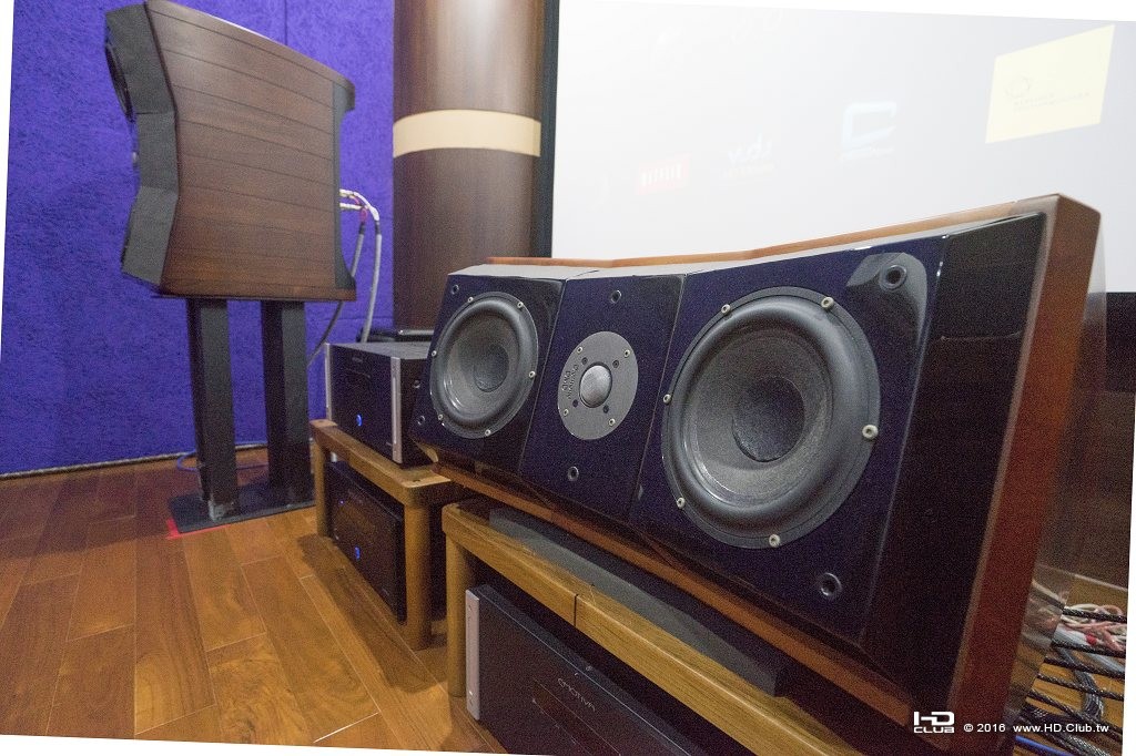

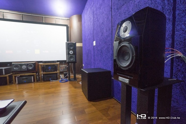

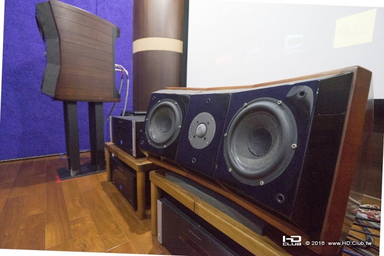

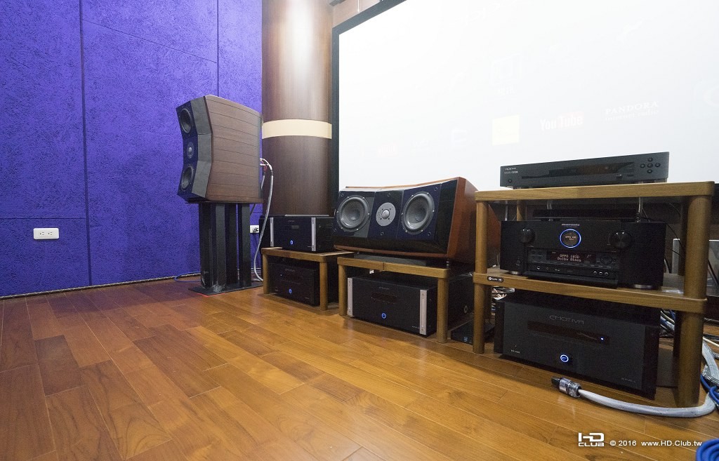

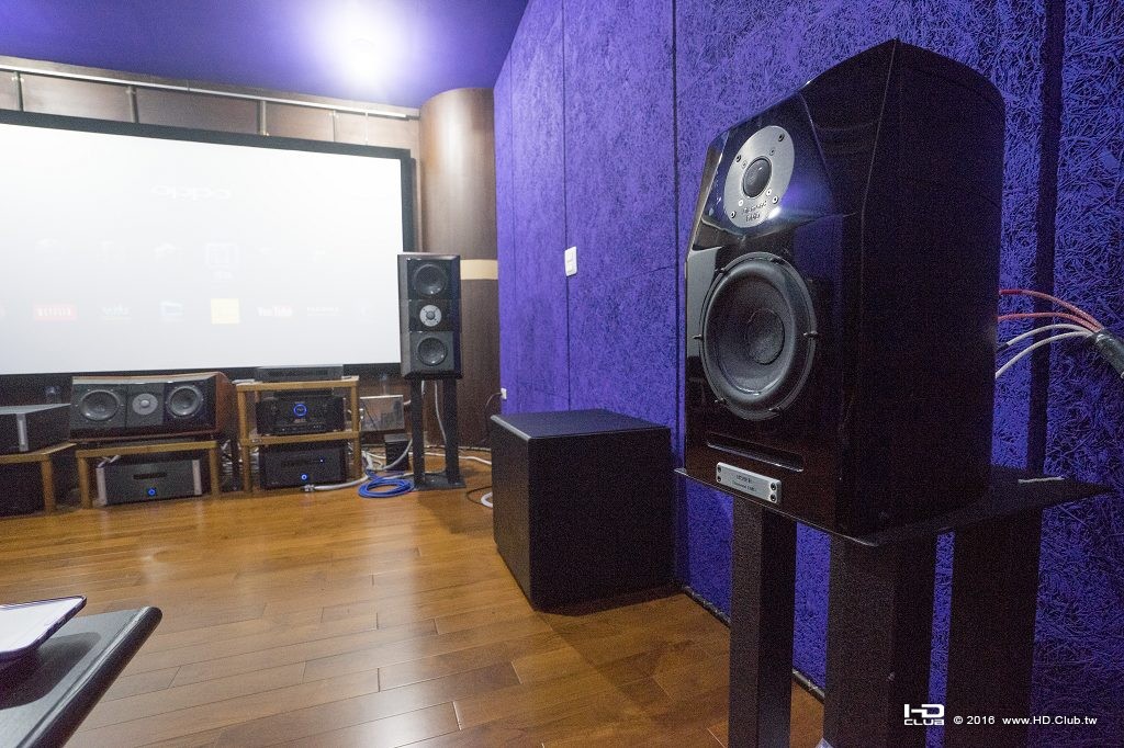

小高哥所使用的主聲道為usher dmd-777。也是我最喜歡的usher喇叭。曾經擁有過,相信聽過應該都令人愛不釋手,別看他是書架。却有著近40KG的重量,特殊的造型、DMD高音的延伸性據說可以到30Khz以上。以書架喇叭之姿竟然能有寬鬆、滑順、舒服的低頻。小高哥不僅主聲道用777,為了達到劇院效果的一致性,中央聲道也使用777。777是點音源設計的喇叭。所以就算躺下來當中置也沒有太大問題,而寬鬆、好推、延伸性佳的特性,將他拿來當中置要說大才小用或是完美組合我認為都非常適合。

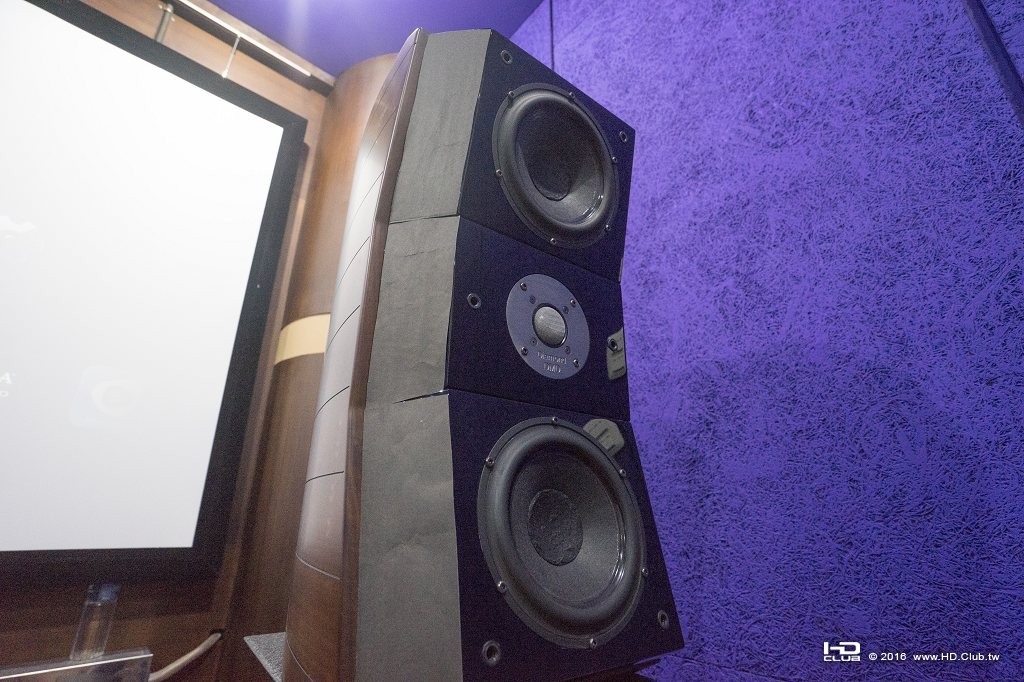

777的外觀設計真的非常好看,前障版使用鋼烤黑,質感一流!但是在暗室下容易造成反光、造成畫質衰減,所以小高哥裁了幾片黑色的紙板,將易造成光害的部份貼著,雖然看上與原來比較有一點不是那麼美觀。但是為了追求完美的畫質。我想這樣做是有必要的。777真的算是雅瑟家族的精典之座,但是聽說現在已經停產了。而原廠專屬的腳架也買不到了,真的是非常可惜。二手市場上只要777出現幾乎都是秒殺,腳架出現也是同樣秒殺的命運。當初小許的777出售時,唯獨腳架留下。家中這對腳架也有10歲了,至今仍然覺得他是最值得收藏的東西之一。
環繞聲使用usher  dmd版的miniX,自從777停產之後,我想雅瑟最熱銷的長青款應該就是MINI ONE以及MINI TWO。除非是空間夠大,我想大部份的入手雅瑟的朋友他們優先考慮的一定是這個系列,而miniX算是這個系列中的小老弟,其實他的出現應該對718的衝擊很大。但是以外型而論,小許個人較喜愛718。但是拿來當作環繞聲道使用718有一點大。換到miniX當環繞也算是一種奢侈。

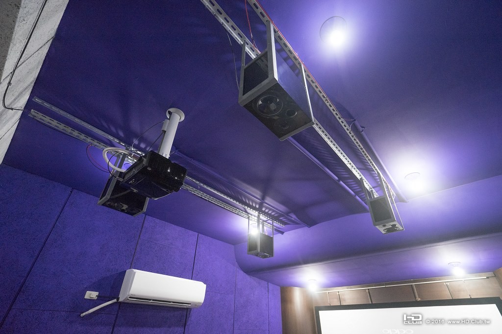

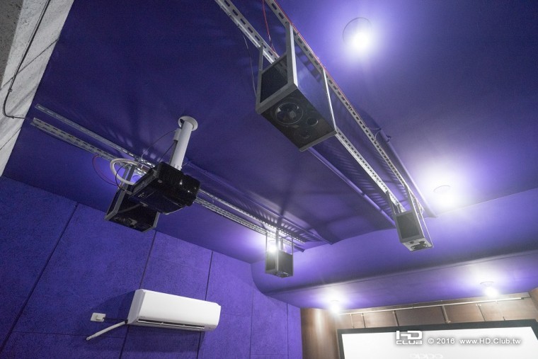

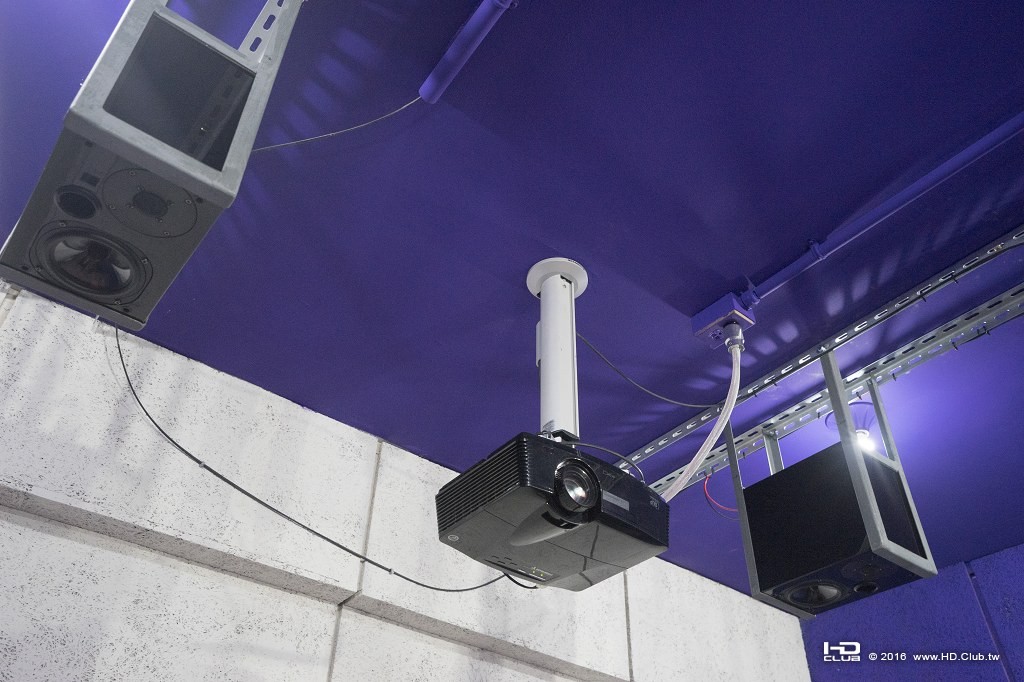

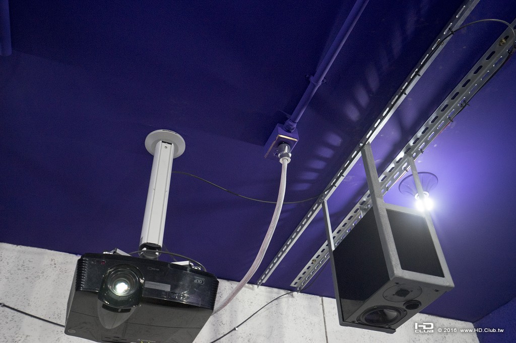

天空聲聲道小高哥使用usher的基本款,也是成名座之一,S520。從小許開始接觸音響第1組喇叭就是購買S520,想想已經過了18年了。記得當兵時開始接觸音響,每次休假到家的第1個動作就是將音響打開,那時不知道買什麼唱片,聽聽周杰倫、梁靜茹或是五月天也很開心。而小高哥沒有封天花板,所以在固定520時也攪盡了腦汁,後來想出了使用角鋼來固定。為了擔心震動造成異音。在喇叭邊緣與角鋼接觸的地方都有貼上薄薄的一層泡綿。

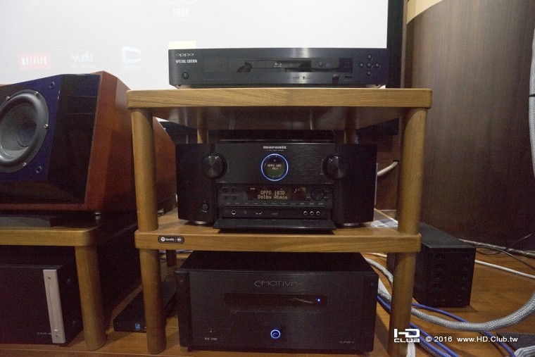

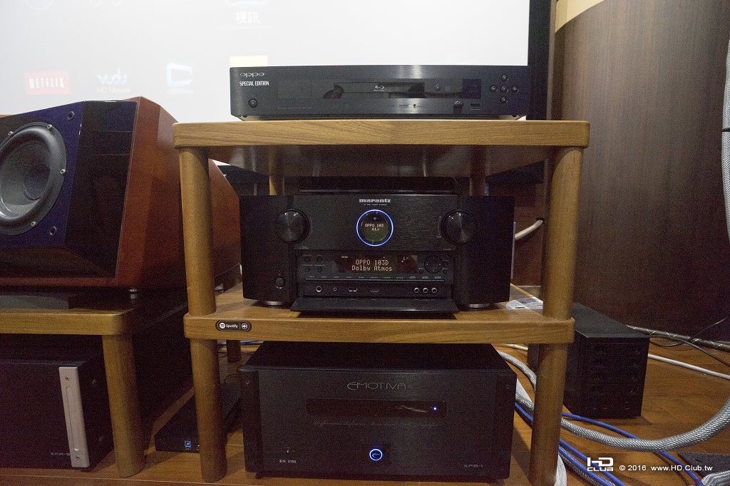

擴大機使用marantzAV8802A。這台支援全平衡輸出的擴大機,也是日系環擴中少有純前級的設計,可以支援到13.2聲道,以及最新的ATMOS以及DTSX。以及UBD所須的HDCP 2.2。marantz其實與denon非常的像。一個著重中頻一個著重低頻。而setup裡面的選項幾乎大同小異。所以在聲音的表現,很多人都會說marantz音樂性非常棒。現在的環擴都有EQ可以做調整。雖然這2款擴大機可以調整的範圍比較小,但是還是可以調。如果覺得細節不夠豐富,可以將1K以上的地方慢慢的往上加,雖然有非常多的選項。不知道該怎麼調整,一個一個慢慢加看看~聽看看什麼樣的設定,自已的感上會最舒服。當然也可以跑自動音場,由自動音場協助你判斷。自動雖然方便,但不是萬能。最後驗收還是以耳朵驗收。畢竟音響是給人聽不是看數據。
後級:Emotivaxpa-1 mono 推主聲道
      Emotivexpa-5 2 台推其它聲道
這個品牌的後級,其實小許聽過沒幾次,而且對他也不是挻熟悉。不過前一段時間有協助客戶賣過一台5聲道的後級。價位不高、用在劇院使用推力絕對足夠。
但是不少人說容易有電流聲的問題,不過小許之前幫賣的機器並沒有這樣的問題。在小高哥家中也沒有。主聲道mono要來應付777非常夠力。而777的效率也算高。所以該有的開闊度、延伸性都有到位。由於我們在設定環擴擴大機時都有切分頻。所以minX所負責的頻段為80hz以下,中低頻的動態範圍就交由超低音負責。所以環繞聲道由xpa-5來應付也絕對能虎虎生風。
藍光撥放機:oppo103D se版
Oppo已經深植各階層發燒友的心,不論是影像、解碼效果都非常的不錯。小許也是他的忠實粉絲。但是原廠不斷強調他的音樂性也很棒,不過小許個人認為還欠那麼一口氣,oppo有個非常迷人的地方,就是他的中頻厚厚的、低頻的量感驚人。但是換個角度想!過厚的中頻在人聲的表現聽起來很舒服,但是在聽古典樂曲以及細節豐富的唱片時解析力稍微弱了一點。過強的低頻在劇院的表現爽度十足,但是在純音樂的模式下,有時候有一點過。所以不少人開始走上改機之路。
原廠現在也在推廣改機,而小高哥這103D就是經過原廠昇級過的SE版,升級過的SE版修正了不少原本較弱的地方,不過低頻的表現。小許仍然覺得多了一點。不過在不少小系統下!這樣的表現是加分的。

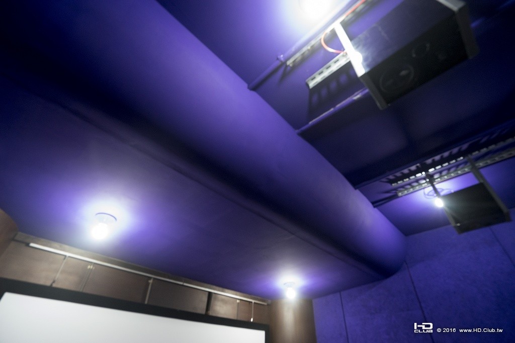

投影機:三菱hc4000
這台機器大約在5年多前上市的時候,造成了一股轟動!以戰鬥機種的價格幾乎秒殺了當時市面上所有的入門機。除了玻璃鏡頭的加持讓整體的通透度、發色幾乎是往上挑戰了好幾個等級以外,最值得一提的是ASNI對比高達750:1。在當年大部份的入門機都在500:1,甚至更低。這也就是hc4000之所以畫質的表現會令那麼多發燒親睞的原因。

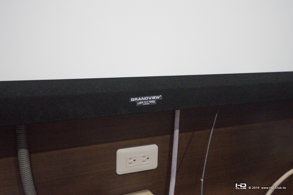

布幕:grandview120固定框幕
專屬空間當然要使用CP值最高的固定框幕,而布幕就像裝潢一樣!裝上後可能5年8年都不會再做更換。在現在面臨世代交替的階段,當然要選擇一張可對應4K的布幕。所以在在固定框幕的選擇,小許還是強力推崇grandview的固定幕。為何選擇他?除了夠細膩、零織紋、夠平整以外。中性的表現是他的一大特色。在環境遮光良好、低光害的空間下。任何一台投影機都能達到不錯的效果。而小許也非常愛用他們家的布幕,很多朋友來家中看電影都以為我放的是4K影片,其實我用的只是一般入門的戰鬥機種而以。非常多人認為不過就是一張白色的布幕,打白牆就行了,預算不足選便宜的就好了。將預算先放在投影機上,但是這是一個錯誤的觀念,預算的分配一定要先把重點放在布幕。因為他就跟裝潢一樣,一但上去了,可能5~10年都不會換下來。而使用電動幕時!碰過不少說的天花亂醉的設計師,把客戶的錢賺到手了~後續根本不管你未來昇級的考量空間。
專線工程的部份,小高哥也花了非常多的時間做功課,也考量到未來可能會買220V的產品,所以在初期規劃的時候已經將220V的專屬迴路也規劃下去了。

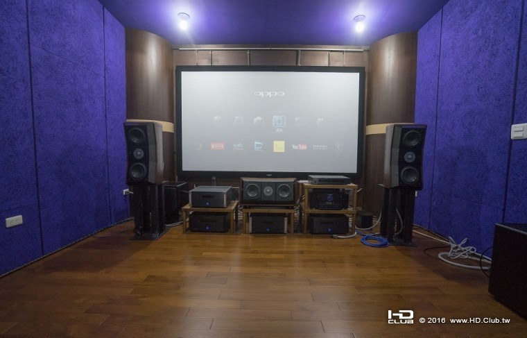

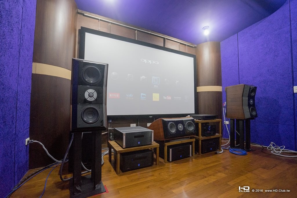

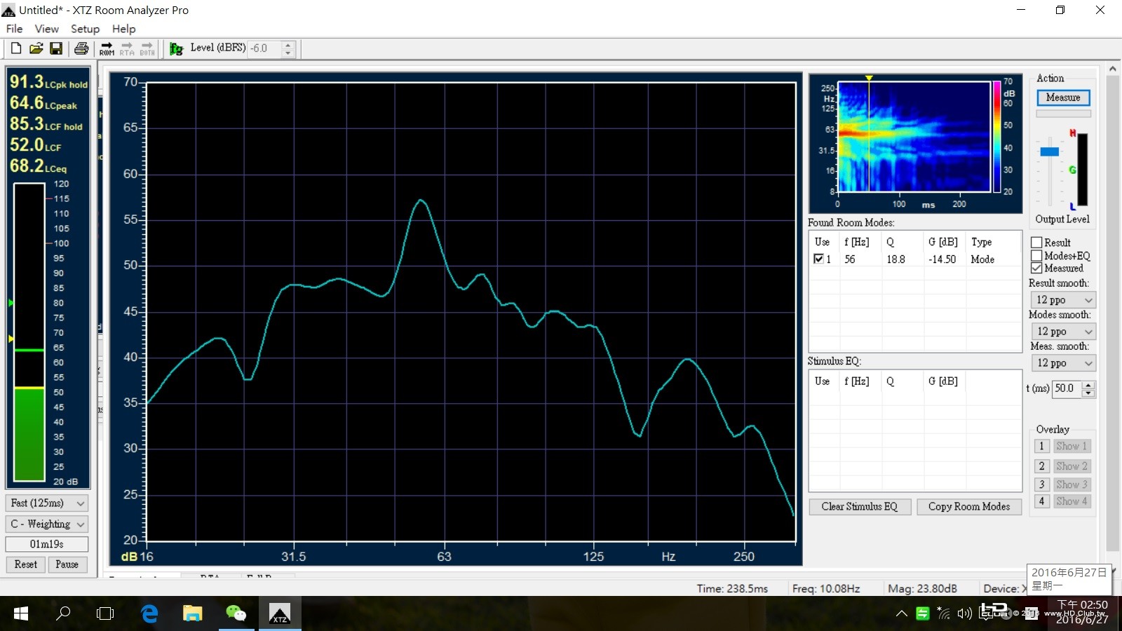

首先小許放了幾首時常聽的專輯,發現中低頻的部份有一點混濁、過量。開始使用手持頻譜及軟體檢視空間中可能會發生的問題,首先將主聲道慢慢調整至純音樂下中低頻較不會過於凸出。而音場的定位儘量不要飄、但是為了不擋到投影機投射的範圍。在找主聲道擺位的時候,我們3個人也花了非常多的時間在喬來喬去。最後折衷找了一個不會擋到、然後聲音表現還算穩定的位置。

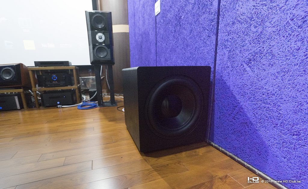

其實小高哥的皇帝位透過儀器檢查,並不是低頻的最佳位置反爾是低頻衰位,但是為了得到各聲道間更平衡以及連慣性、包圍感更佳,不得不在不完美中求一個妥協。所以在超低音的擺位上我們真的花了1個多小時在尋找他的G點。而找到了之後,為求與各聲道間的銜接更完美,相位的修正也是非常重要的。
接著檢查超低音的表現,從圖面上看來大置上算平坦,但是在56HZ有一個小小的駐波。而30HZ以下衰減的太快。但是20HZ以下小許不太管他,因為空間的關係,硬要去把20HZ找出來,可能會衍生更多的問題~不過小高哥後來換了秦朝的3115,這顆超低音有一個非常迷人的功能,那就是三段EQ調整。所以利用這3段的EQ將問題儘量修正。讓曲線更平坦、聲音的表現更流暢。小許再利用一些簡易的軟體,做相位與主聲道的銜接。銜接完成後,使用8002A播放音樂時也不會另人不舒適,反更覺得.1很像與主聲道密不可分。

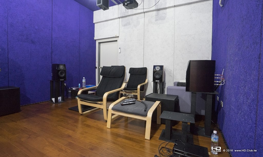

接著的1個多少時我們一連放了非常多的片段,從演唱會、電影、純音樂。目前的表現大家還算滿意。但是小許認為還是有一點美中不足的地方,如果沙潑能改成2人坐的沙潑,
極低頻的抖動感、掃褲管會更強烈。椅背也不要太高,因為環繞喇叭的高度並不高!如果椅背太高可能聽感上會有所損失。現小高哥的專屬視聽空間中,我認為低頻最佳的聆聽位置應該是在目前皇帝位的最左邊靠牆的地方。
這個地方不僅拳拳到肉、速度感極佳,連極低頻的抖動也是滿出來。如果真的想要體驗隔山打牛的快感,那個位置可以坐10分鍾。絕對讓你有不一樣的想法。感謝小高哥今天熱情的招待,我們吃的牛料理真的是非常美味~另外您推薦的蜜紅豆,吃過會上癮,而且放在什麼東西上都好吃。唯一後悔的就是為什麼只買一箱~~~全文完

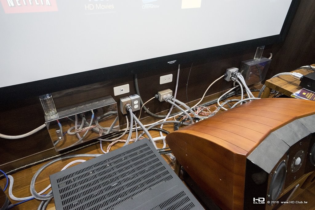

之前就一直注意小高哥的新家音響室文章,小高哥的發燒精神真的讓人尊敬。

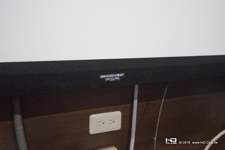

不過小高哥你的220V跟110V的專線插座好像一樣,建議可以做個標示貼在上面。
防止不知道的人搞錯插上去

小許大太抬舉小弟了,小弟才疏學淺,稱不上什麼檔次,倒是第一次看到有人帶著整套的測量儀器加上軟體,這個就沒有幾個廠家有辦法相提並論了,在加上小許大的經驗,一下子就抓到了小高董的皇帝位,真是佩服佩服!!
小許大說到一個重點:"聲音後還是人在聽的...",無論機器測量再怎麼精準,到後來還是必須經過每一個玩家的耳朵,所以測量後的微調功夫,就看個人的修為了.

其實有啦,事後已經加上了,也怕萬一有人不知道。

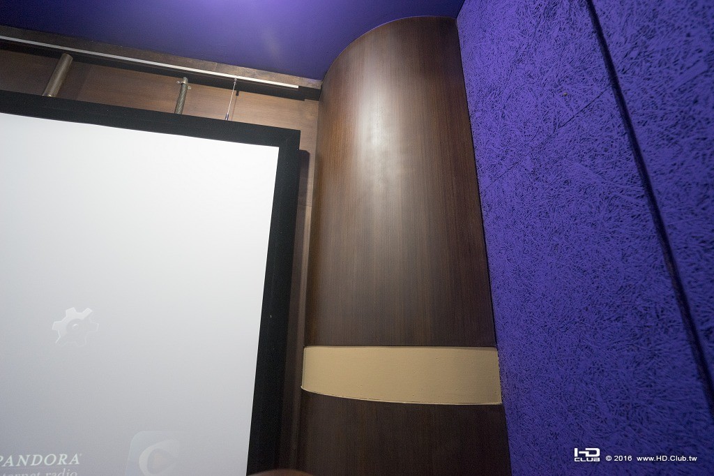

另外請教前輩,布幕和下方兩個電箱中間那個是什麼?
看起來像礦泉水,原以為是用來協助布幕定位,但想想這是固定式而不是升降的,另有其用意?
發表於 2016-7-4 21:50:50 | 顯示全部樓層
BlendWu 發表於 2016-7-4 21:35
全新專屬打造的視聽室和身歷其境的家訪文兩者對於精研來說就像是又誕生了一位新生兒!
另外請教前輩,布幕和 ...
唉呀~
那兩瓶水是暫時幫助固定幕別太靠牆而壓到背部的管線.協助定位倒也是.
因為我是用掛畫的方式吊著固定幕.所以角度會有些偏.過幾天會把水瓶換掉.

其實那是小高哥調音的秘技。多了2瓶水~人聲的水份很多。
而且裝半瓶跟裝整套都不一樣,如果你喜歡人聲的水份也很多,可以多裝一點!
如果喜歡女孩子的聲音甜一點,放糖水!
