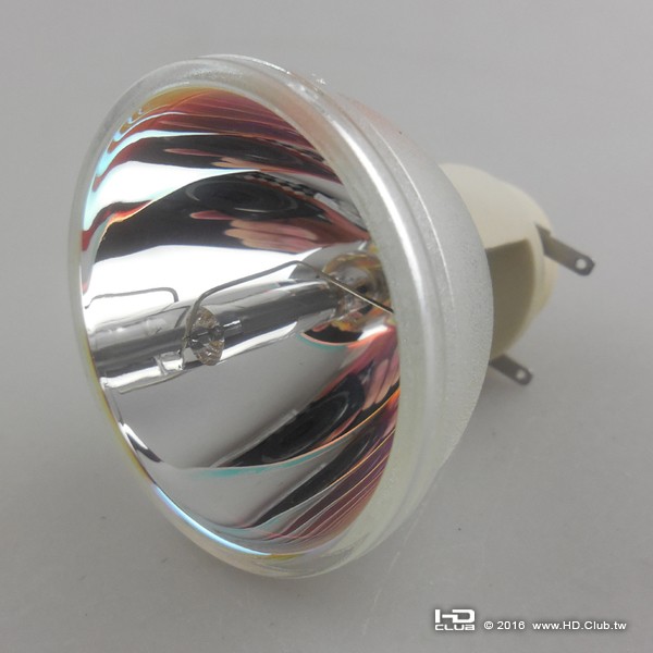

真的爆燈也有便宜的更換方式
我查過每個投影機其實除了少數使用特殊燈泡(雷射燈泡 氙氣燈泡 LED燈泡) 都是好幾種投影機共用同瓦數的裸燈!!
半信半疑去淘寶網買了一顆型號VLT-HC3800LP 台幣1000元的裸燈,就是沒有燈架只有裸燈泡
(所謂 原廠燈泡就是燈架內有燈泡,通常壞的都是燈泡而燈架不太會壞)
,把舊的燈泡從燈架取出換新的燈泡,結果跟新的一樣亮,顏色跟對比也很正確,現在這燈泡用了2年只稍微暗了一點點。
HC4000使用的  VLT-HC3800LP 裸燈淘寶上 1000元~3000元都有 我是買了1顆1000元和1顆2000元的備用,
會照買原廠16000的燈泡真的是嫌錢多
