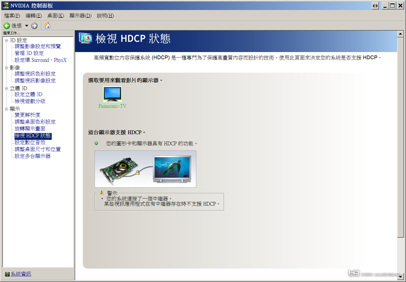

Displayport 1.2 轉 HDMI 2.0 已經有產品上市了, 4K 60Hz 不是問題
但問題有兩個...
1. 不是所有的顯卡都支援 DP 1.2 to HDMI 2.0
2. HDCP 2.2 需要顯示卡驅動程式支援才能轉得出來
目前這種轉接器已知 Intel Skylake, nVIDIA Maxwell 動作正常
Intel Haswell, nVIDIA Kepler 只能轉出 4K 30Hz, 而 Maxwell 本身就有原生 HDMI 2.0 介面, 因此這種轉接器在 Maxwell 上意義不大. 所以大多是給 Intel Skylake 轉 HDMI 2.0 使用.
上圖是 GTX950 透過 DP 1.2 to HDMI 2.0 轉接器, 實際接上具備 HDCP 2.2 的 UHD 電視, 檢視 NV 控制台 HDCP 的情形.
由於 PC 平台上尚未有 HDCP 2.2 的軟體, 故無法驗證 Skylake 與 Maxwell 藉由 DP 轉 HDMI 是否提供 HDCP 2.2
P.S. nVIDIA GTX960 以後的顯卡, 原生的 HDMI 2.0 輸出埠有支援 HDCP 2.2, 而 GTX970,980, Titan X 原生的 HDMI 2.0 並不支援 HDCP 2.2
