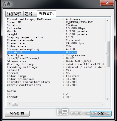

 樓主| 發表於 2016-8-22 00:22:10 | 顯示全部樓層
本文章最後由 亮晶晶賓館 於 2016-8-22 00:23 編輯
如圖片標的這個部份,印象中看過廣色域10Bit比8Bit表現好的文章。又常看到HDR 10這個詞,想說是否有關聯性,爬了很多文都沒辦法搞懂。

發表於 2016-8-22 09:51:43 | 顯示全部樓層
本文章最後由 KOBSS 於 2016-8-22 10:03 編輯
亮晶晶賓館 發表於 2016-8-22 00:22
如圖片標的這個部份,印象中看過廣色域10Bit比8Bit表現好的文章。又常看到HDR 10這個詞,想說是否有關聯性 ...

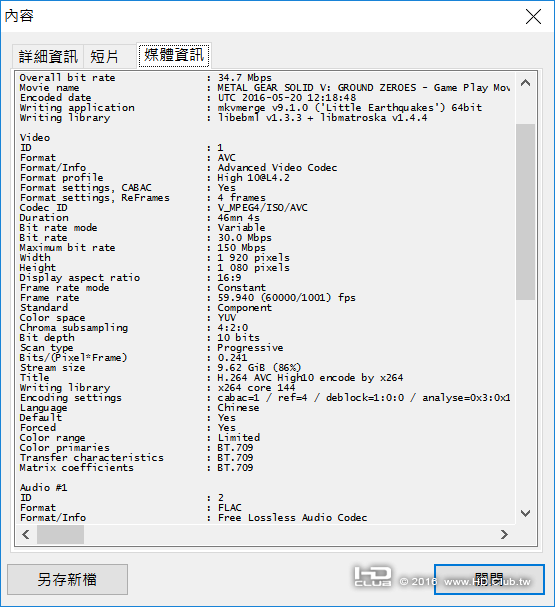

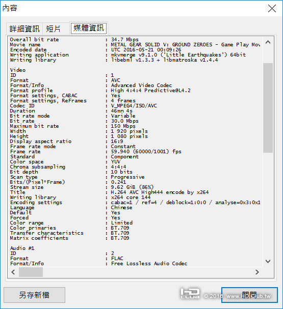

您舉了一個很尷尬的例子... 您的圖片是 H.264 AVC 的影片
基本上, 目前硬體加速並未支援 AVC 10 的影片, 而 AVC 10 的畫質表現也比 AVC 444 遜色
所以網路上很少看到這種影片
自己實驗的 AVC10 與 AVC444 編碼影片 媒體資訊
而 HEVC 早期硬體 (NV Maxwell 一代, Intel Haswell) 僅支援 8bit 取樣, 但 ITU (International Telecommunication Union) 所規範的 UHD 電視格式為 HEVC10 編碼
所以新的視訊晶片才紛紛加入此格式的解碼加速
HEVC version1 只有 YUV420 8bit 與 10bit 兩種編碼, version 2 則加入了更豐富的 12bit
與 YUV422 / YUV444, 以及終極的 YUV444 16bit Intra
如果您想要買一台一勞永逸的電視與播放機, 在此可以告訴您 "請死了這條心吧" ...
因為 8K 電視三年後就會大量出現在你我面前, 到時候視訊格式又是另外一個境界
與其猶豫不決, 還不如買台適合現階段自己的視聽設備, 才是最佳選擇.
另外, 您提到的 "廣色域10Bit比8Bit" , 這探討是 "面板" 的部分.  而 10bit 的面板固然色彩表現會比 8bit 面板好, 但也要 電視內的處理器晶片 能力夠強, 才能發揮出面板的實力.  所以別再迷信這種廣告文宣, 實際眼見為憑才是王道.
