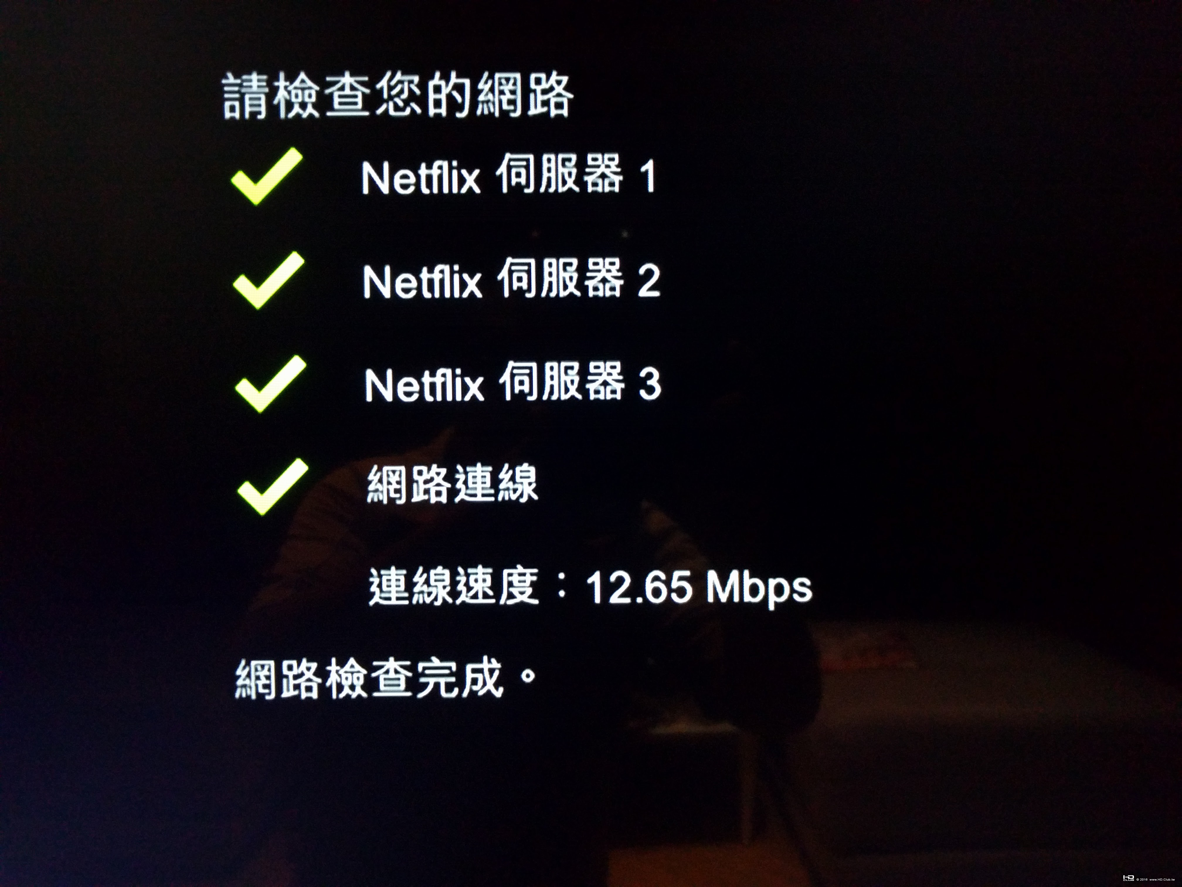

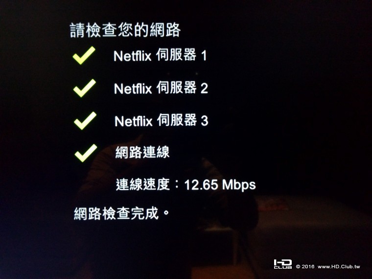

Netflix 內建的測速僅供參考, 像我的測試只有 12Mbps 左右, 但實際上可以看 4K 沒問題
Netflix 是漸進式的變換畫面解析度, 不是一開始播就馬上有 4K
等到獲取的資料頻寬足夠時, 才會看到最好的解析度

謝謝KOBSS 大耐心回復,的確,先試看好幾部4k的影片我都只是看1~2分鐘感覺跟1080P畫面一樣,就跑去KOBSS大po圖片Netflix 內建的測速頁面測速,結果只有8M多,看官網說明又要求要到25M的流量才能觀看4K才懷疑是不是因為剛申請還在免費期而限制流量,官網好像又沒有中文客服即時通可聯絡才會求助,我目前是先挑HD的影集看,畫質還不錯應該有1080P,等看完後再看4K影集,只是Netflix讓我有點小失望,個人非常喜歡7~8部影集Netflix都沒有,可能是我期望太高,因喜歡的影集多,紙牌屋也太出名了,又網路上討論區常說Netflix得畫質好,剛好使用6年多55吋奇美的電視壞掉,才買4K電視申請Netflix  謝謝KOBSS大解惑,感激不盡
