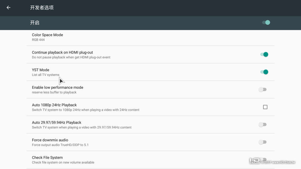

請教一下,我的X9S韌體己更到最新1.4.8,外接輸出至amp onkyo tx-nr646,但螢幕設定最多只能設定1080P,沒有4K的選項,爬文許久,但未找到相關說明,請教有人能指導一下問題出在那? 先謝謝了
 樓主| 發表於 2017-8-2 14:50:38 | 顯示全部樓層
weihsien 發表於 2017-8-2 11:04
請教一下,我的X9S韌體己更到最新1.4.8,外接輸出至amp onkyo tx-nr646,但螢幕設定最多只能設定1080P,沒 ...
依上圖所示,打開YST Mode選項,重啟機器後就能看到全部的輸出選項了。
發表於 2017-8-4 22:51:08 | 顯示全部樓層
有了,果然是專家,謝謝指導
