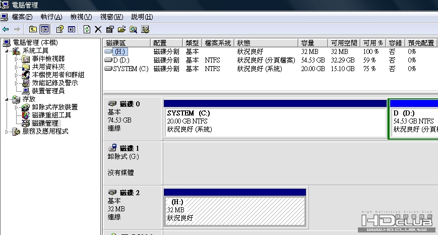

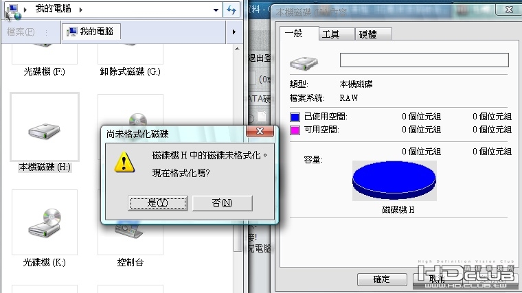

請教各位前輩!
不知道有沒有遇過此問題?並該如何處置最佳?感激
WD SATA2 1T 32M 新買不久!
分成兩槽!
使用外接!
現在情況是接上電腦後只顯示一個分割區並且無法開啟!還問我要不要格式化= ="
硬碟還變成是RAW格式!如圖~
在XP硬碟管理內還顯示良好= ="並只有30幾MB!!
預估可能是有時拔掉卸下此碟時!有時因為就算按下"安全移除.."會顯示無法移除!但還是給他拔掉!
會不會是此問題造成??><
裡面均有大量資料!不知該用什麼辦法修復或救援最佳??
先非常感謝各位救助!!

 樓主| 發表於 2009-3-28 12:06:53 | 顯示全部樓層
在VISTA下就看得到嗎??
問題好像是MFT檔損壞><烏烏~
應該如何來拯救修復呢??唉!!
發表於 2009-3-28 13:14:47 | 顯示全部樓層
你的情形我遇過
VISTA和XP都一樣是RAW
試過FinalData,Easy Recovery...均無效
本來想送訪間的硬碟救援,可是開價都太高,還不保證全部救回
最後直接送回原廠,不到3天就換一顆新的

 樓主| 發表於 2009-3-29 21:11:46 | 顯示全部樓層
嗯~好像還是樣@@
分割區ID錯亂了!所以抓不出硬碟格式!
不知道改成正確ID有無效!
還好朋友那有一些備檔!
現在我要自己來亂用試試了~哈!!
試過R-studio
FinalData Enterprise
FileRescue等~~多款救援軟體!不過不是很有效!
有沒有建議方法呢??

 樓主| 發表於 2009-3-31 18:24:04 | 顯示全部樓層
經過我昨天一整天的亂搞^^
真的是用那個也不行~吃這個也不行~哈哈!
但是最後不知道怎麼搞的~
進去幾次EP系統後~像是NoName等~~攪一攪!
沒想到其中一槽就忽然間跑出來了!看到真高興~趕快COPY下來!!
但另一槽還是沒出現!
後來使用朋友推薦的另一款救援軟體
iRecover http://www.diydatarecovery.nl/irecover.htm
功能讚喔!果真是很酷的軟體!
又比R-Studio更強哩!
但試用版一次只能救一個目錄(不含目錄下的目錄)=="
能夠很快速的搜尋到我那些破碎檔案!
我也很順利的從中複製出了一些檔案!
還好只是幾個^^呵呵~~
順便提供一下資訊~
iRecover 目前特價 70.96 美金, 含Extended Download Service!!
