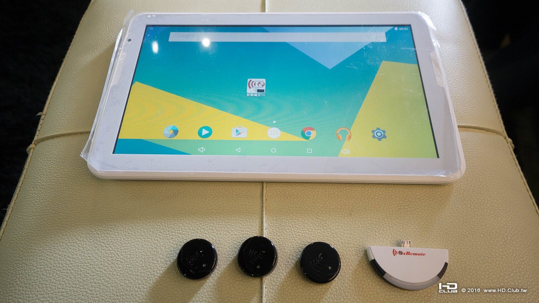

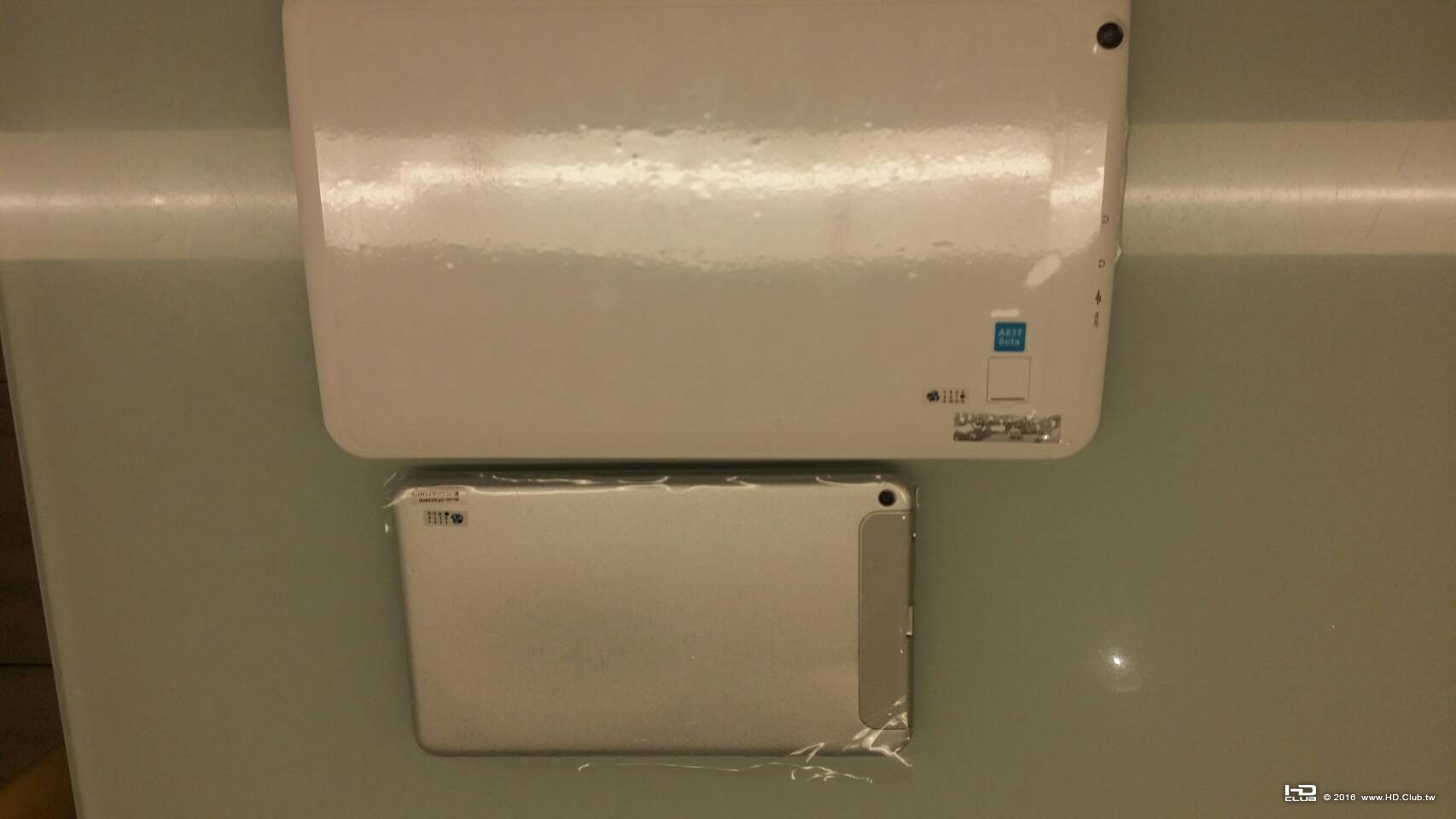

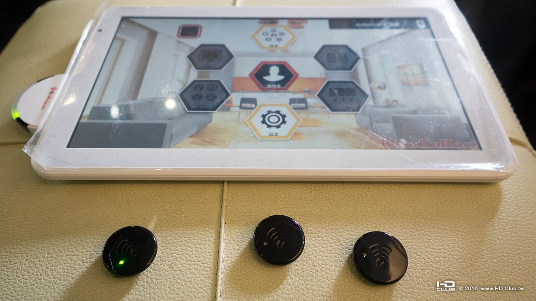

一般環控設備都會搭配APP使用,今天小許要介紹的這套當然也不例外,不過我們比較特別的地方。這套設備一定要搭載自家的平版電腦才能使用。也就是說他們家的軟體會綁著平版電腦一起,現階段有分為7吋以及10吋。
很多人喜歡10吋大台的平版,看起來大、舒服、方便,拿來追劇時非常好用,眼睛也比較不會那麼吃力。而7吋的平版,順手、好拿、對於只拿來當搖控器的小許來說非常方便。不過最近常常都把它帶在車上,由於小許對“時間“的掌握非常在意。所以非常不喜歡遲到,寧願等別人、也不願意別人等我。所以大部份出門工作的時候都會提早到。提早到時可以做的事情很多,可以檢查車上的工具有沒有少,可以看一下LINE的對話有沒有什麼重要的訊息漏掉了。不過平常最喜歡做的事情就是使用手機的youtube看電影新片的介紹。目前使用的手機note3(不是可以當芭辣的那一款)畫面不算小,將一條3.5mm的訊號線直接輸出至車用音響,至少聲音會大聲很多,看新片介紹時效果也好很多。而車用的主機,主要的功用都是拿來看新聞、聽廣播、當導航使用。最近多了這一台7吋的平版,所以平常出門也會將它放在車上,拿來看新片介紹畫面不會太小。有時搜尋音樂的MV影音合一。至少開車時比較不容易打瞌睡,千萬不要學(開車請注意四面八方的來車以及號誌及行)。

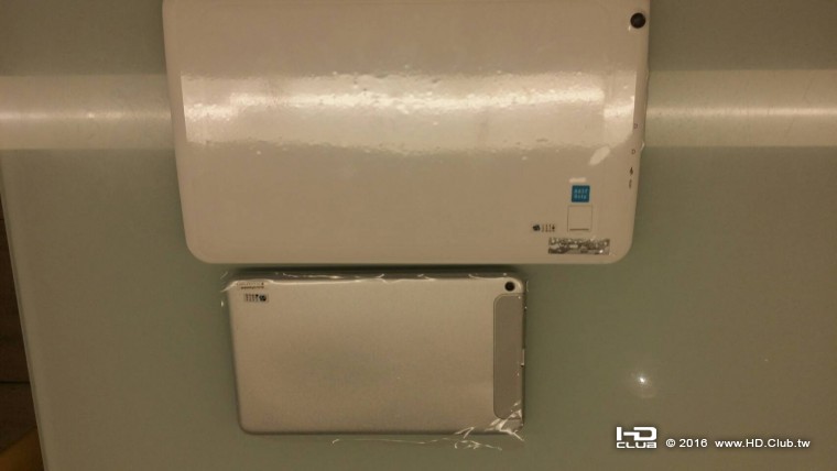

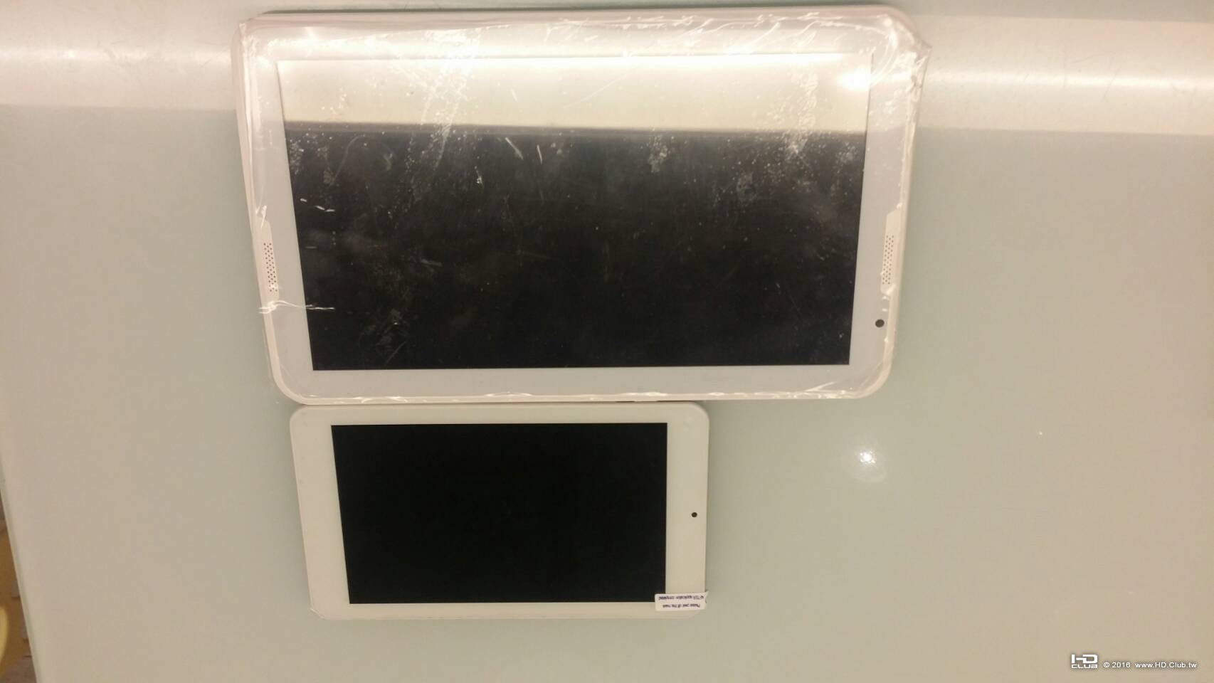

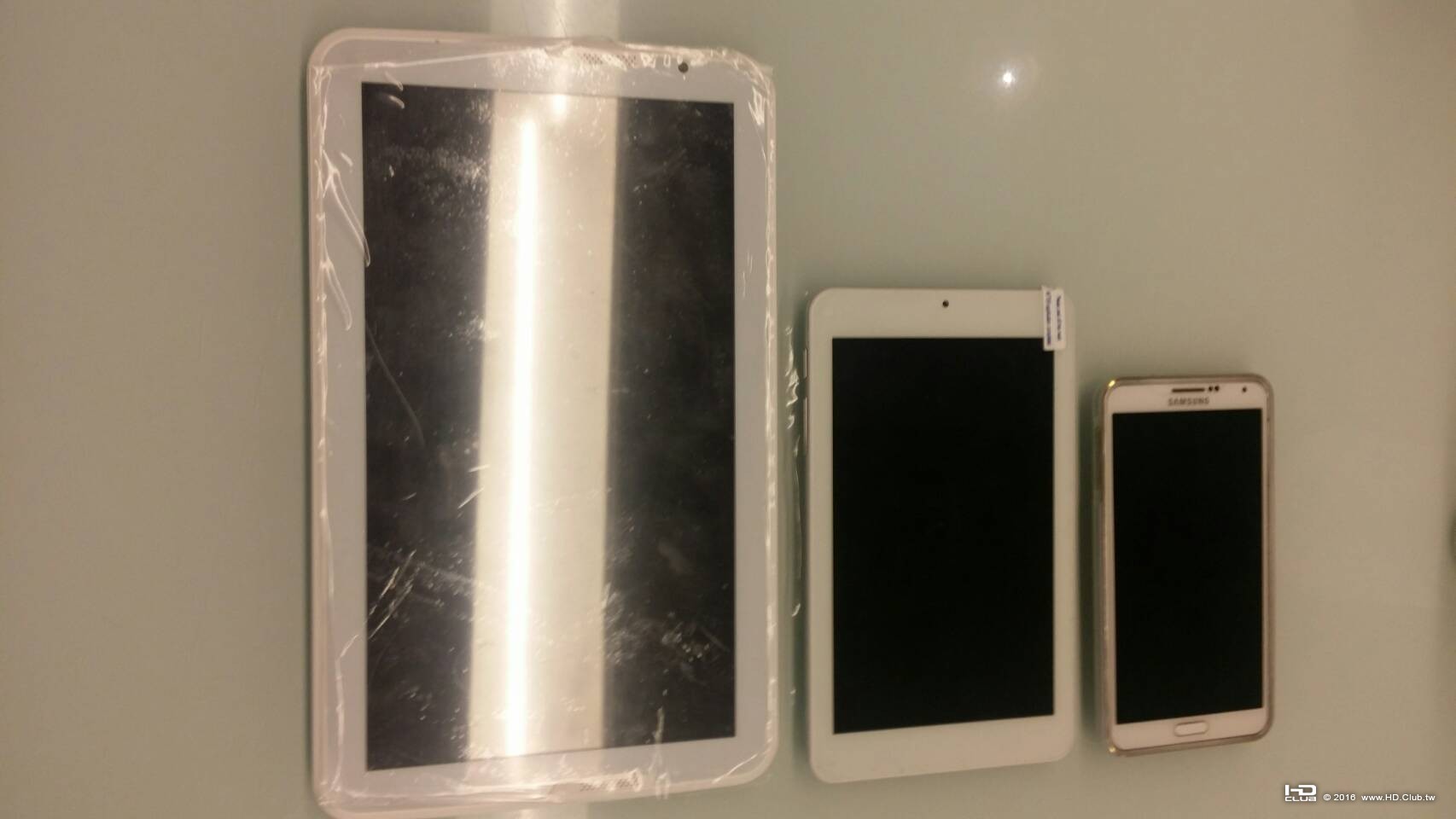

小許特地將10吋、7吋以及note3放在一起,讓大家對他的比例有一點基本的概念,而這2台平版。完完全全是台灣打造,而這套軟體也是完全本土研發。所以在碰到bug時,可以在第一時間修正。
小許一直在強調他是一台平版,也就是說他的角色不僅僅是一台學習搖控器以外,還可以當作平面電腦使用,所搭載的為安卓系統。就算不拿來當搖控器使用,也可以當作一般的平版。而這台平版的設計專門就是搭載這套環控而誕生,初期開發時原本的概念很簡單,使用APP軟體搭配接收器使用。但是在開發過程當中碰到了許多相容性以及軟體互衝的bug,一路修改一路調整,最終定案以搭配專屬的平版電腦才解決了非常多擾人的惱人的bug。

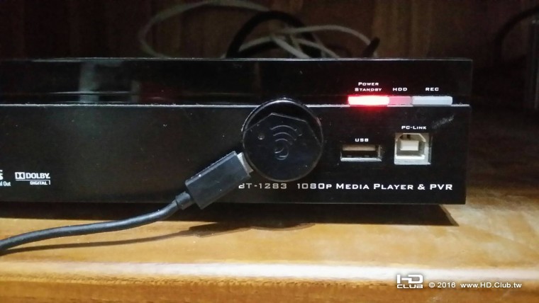

從圖片中我們可以看到3個黑色的接收器(現在開始統稱他為魔豆),以及一個半圓型的學碼器(小飛盤)。隨機會附上3顆魔豆以及小飛盤,聰明的您應該猜的出來,這個扣子的作用。沒錯!他的作用其實就是將紅外線的訊號轉換成RF,讓我們在操作時沒有角度的限制。一顆魔豆對應一台機器。

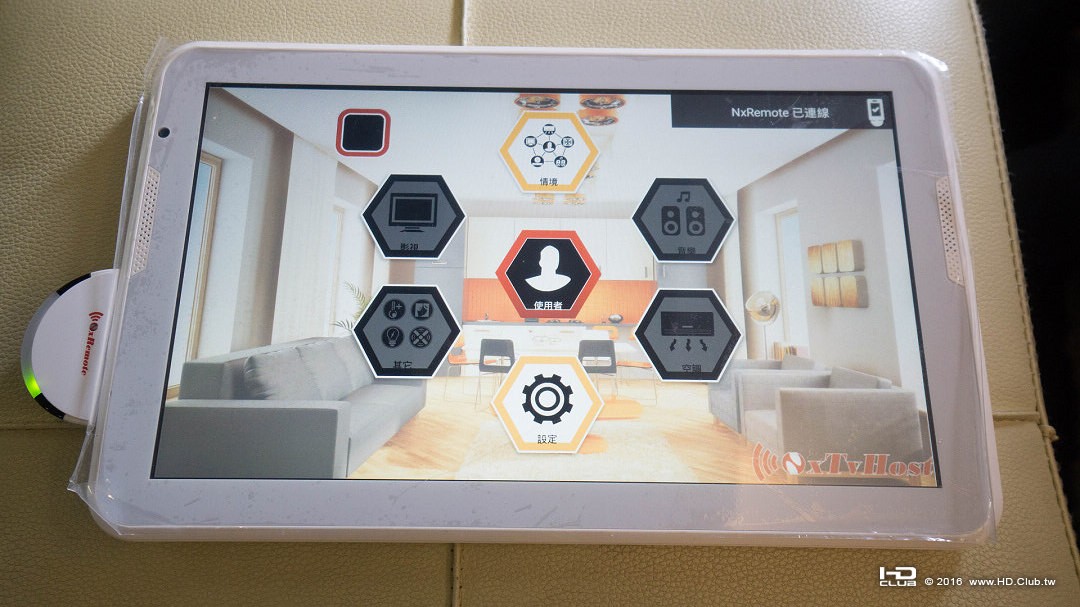

從畫面中我們可以看到這套系統的名稱“智慧魔豆TV”,不用客氣大力的點下去。即會進入系統的主選單。我們將小飛盤插入usb後可以看到右上角顯示已連線,在主選單中有7大項。眼尖的網兄們應該看到左上角還有一個空白處。稍後我們也會一個一個為大家介紹。

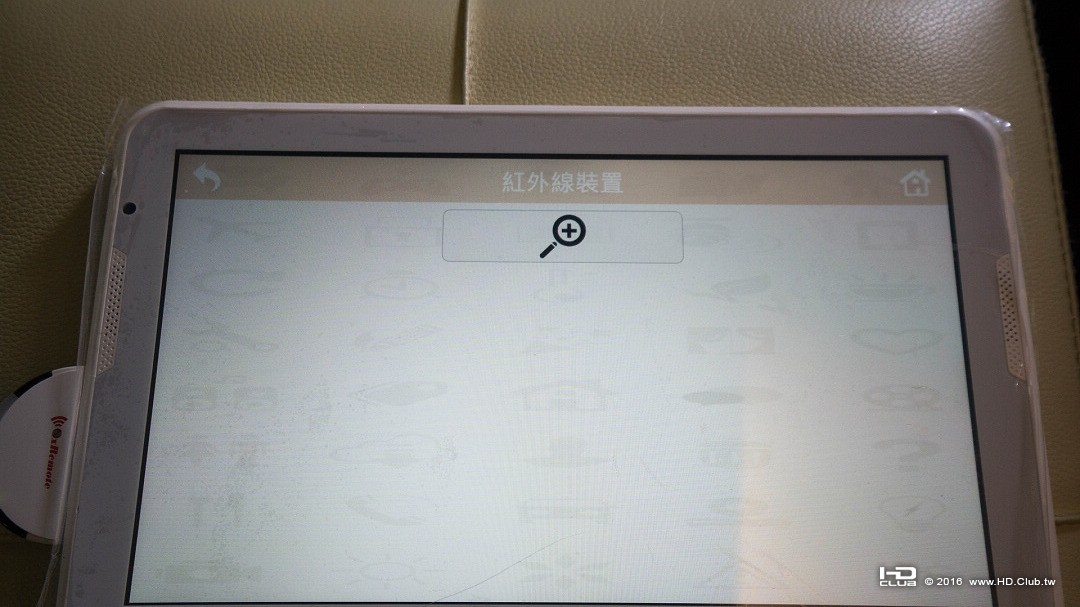

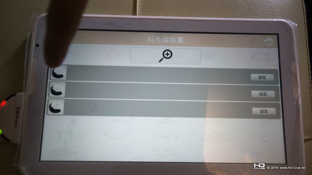

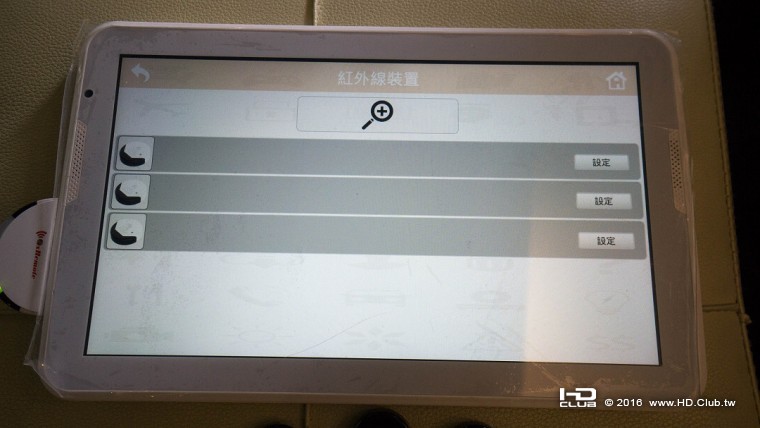

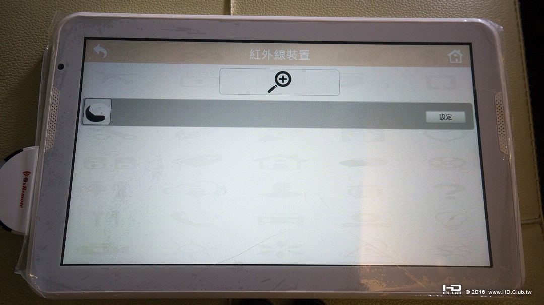

在開始操作之前,我們首先確認魔豆的功能是否正常,於是先點“設定”。進入本系統的設定介面。在本介面當中現階段也有七大項,可供使用者以非常直覺的方式進行操作。中間有一個方格中“?裝置”,依然是不用客氣的點下去。

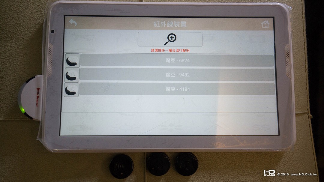

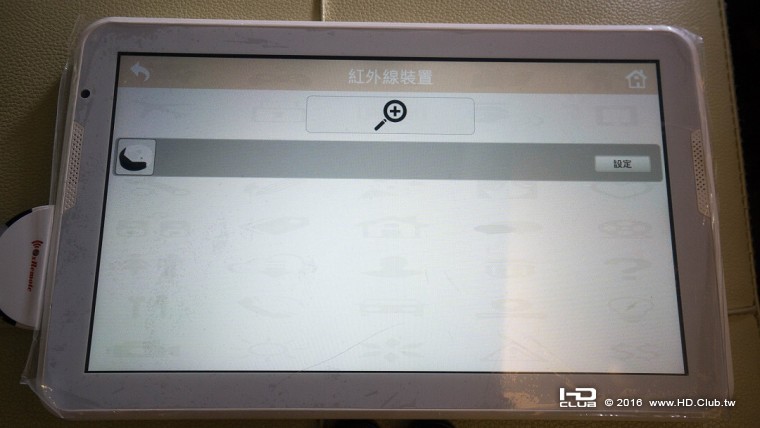

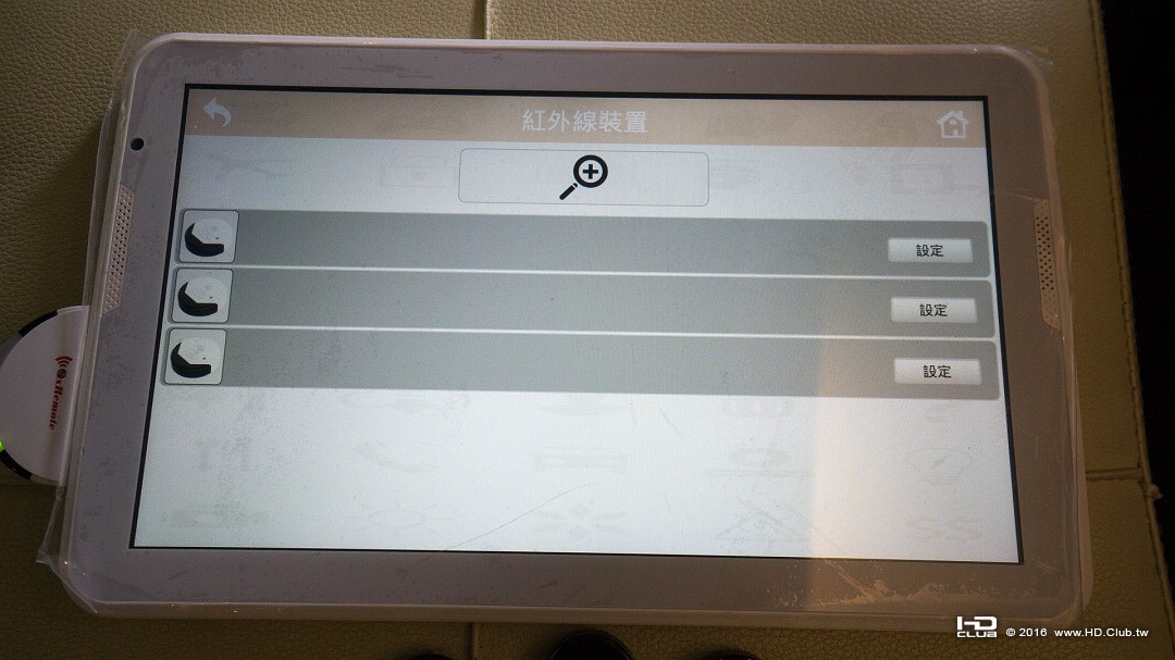

這時在畫面上會+的符號請您點選,點選後!系統自動搜尋在可接受範圍(目前測試可達25米)中,已經待機中的魔豆。在前面的相片中可以看到,目前我們現有的魔豆數量為3顆。

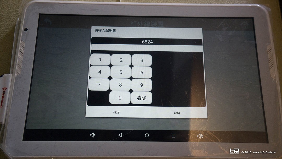

搜尋大約會花幾秒鍾的時間,千萬不要急著走開。因為搜尋的速度真的很快,就在我打完字之後,畫面上顯示了剛才我們準備配對的3顆魔豆,而每一顆魔豆都有他專屬的身份證字號,點下去會出現一個數字鍵盤,不是要您KEY入提款卡的密碼,而是要您將魔豆的身份證打上去,即可以完成配對。有3顆魔豆!所以我們要KEY 3次。

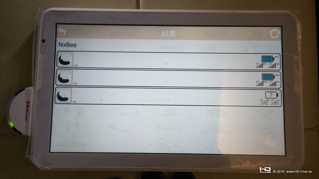

3顆魔豆都設定完了之後,畫面上會顯示3顆魔豆目前的狀況。圖示都非常的淺顯易懂,重點就是他的電量,還有收訊狀況,而魔豆所使用的電池為CR2032的水銀電池,在正常使用的狀況下,一顆電池約可以使用半年。一定很多人會問我!一直換電池不是很麻煩嗎?其實在環控的接收器也是須要供電的,只是我們將它轉換成電池。但是我們還有另一個備案,不少非音響器材的家電,例如冷氣。他放置的位置比較高,對於一般婆婆媽媽來講,更換電池比較不容易。所以我們還有另一款魔豆可以主動供電的,SAMPO目前還沒拿到手上。待東西入手後再跟大家分享。

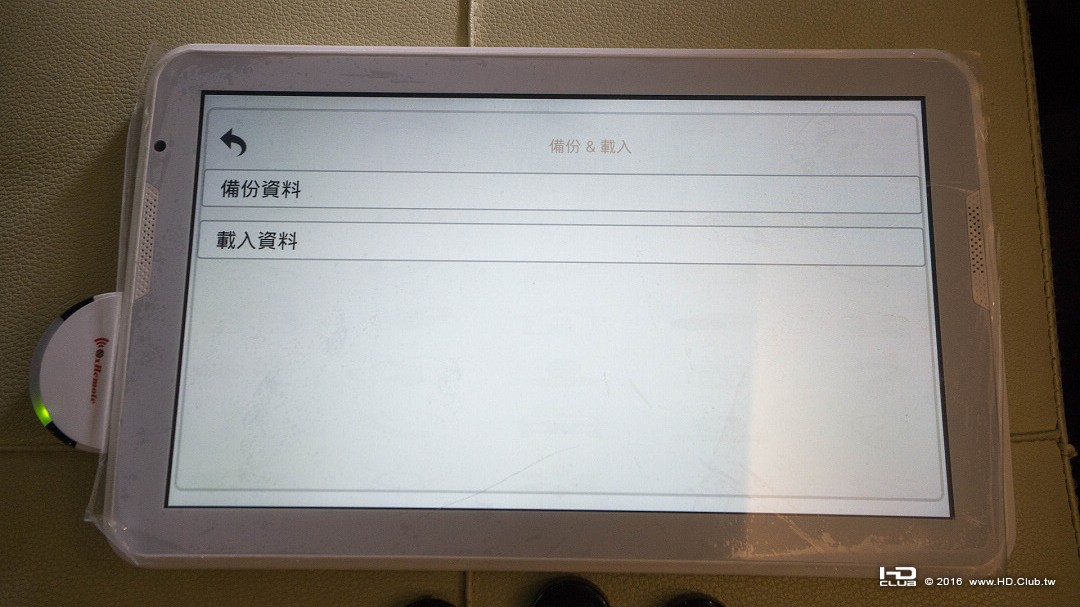

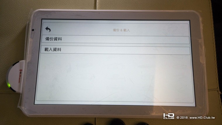

雖然說“智慧魔豆TV”的設定及安裝非常的簡單。但是重新設定一次總是很麻煩,如果能將已經設定完的資訊備份起來?是不是安心多了。“智慧魔豆TV”其實都已經先幫您想好了,在進行完所有的設定之後。我們可以將資料上傳雲端,回到設定選單的主畫面,我們可以看到左邊中間有一個方格內寫著 備份資料及載入資料。備份資料即是將您已經設定好的所有功能上傳至雲端(“智慧魔豆TV”有自已的伺服器),而載入資料則是將您已經上傳至雲端的設定寫回來。而資料內容會不會傳錯?記得前面小許有說到,每一顆魔豆都有專屬的身份證字號,而下載的資料內容也會跟著他,所以不用擔心資料誤傳的問題。

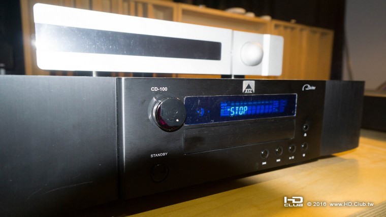

接著我們開始進行設定,首先小許先將最常使用的cdplay做一個設定的導覽。回到主畫面,我們可以看到右上和左上系統已經預先將您做兩個方向的分類,左上為影視右上為音樂。但是現在大部份人的系統純音樂以及家庭劇院其實都是混合使用。所以雖然有分類,但是不見得一定都會照著分類做。就像小許自已本身的劇院系統,BDP=>環擴前級=>2聲道前級=>2聲道後級:主聲道系統
同上=>同上=>多聲道後級。

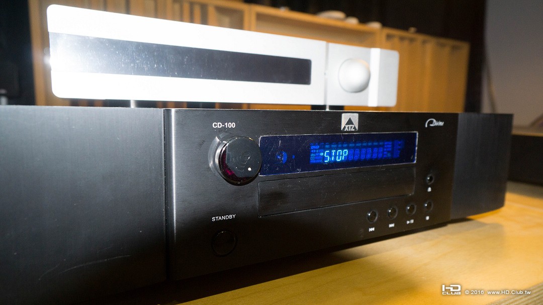

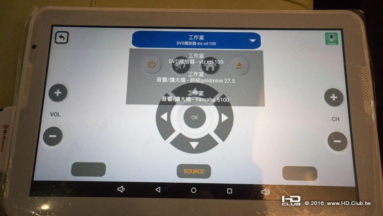

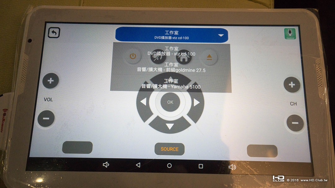

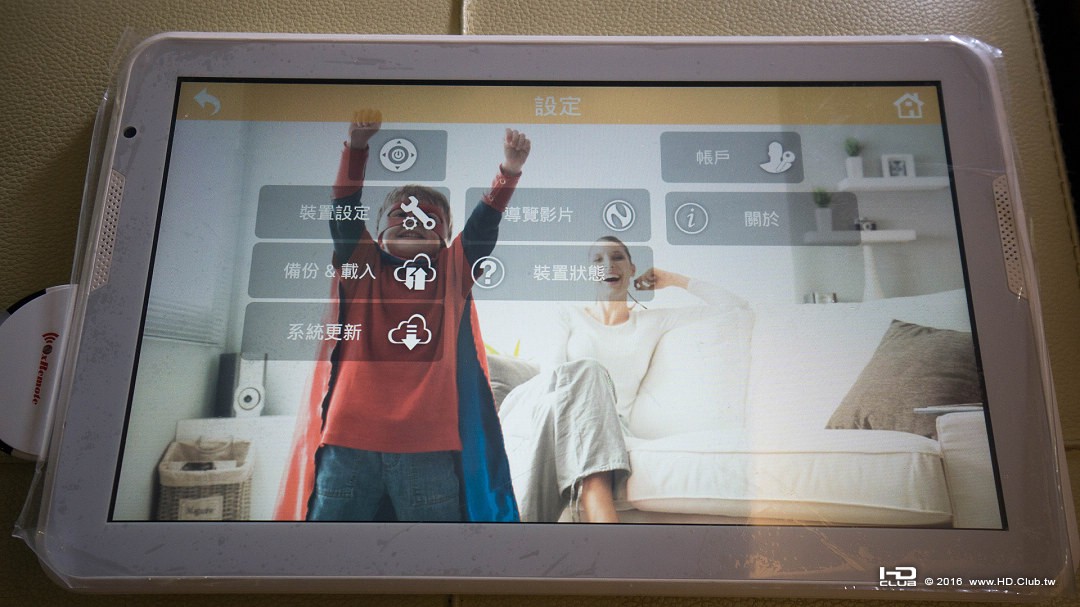

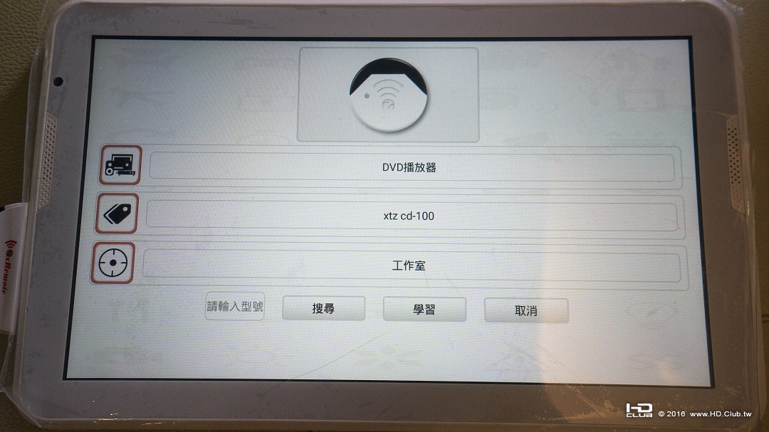

這樣混合使用,所以小許並沒有非常細的將它區分開來。接著我們一樣點選進設定  選項=>裝置設定,進入後我們可以看到已經在線上待命的3顆魔豆。點選右邊的設置,進入有三個選項,第一大項我們可以選擇該設備的類別。由於他不止侷限於音響,而且工程師可能對音響的環結比較不了解,播放機我們先選DVD播放機,第二項我們可以自訂器材的型號、名稱。第三項可以自訂器材所在的位置,二、三項大家都可以隨意設置自已方便記的名稱,非常方便。小許的CDP為XTZ CD100,所以名稱直接設置成XTZ-CD100。

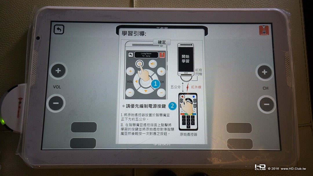

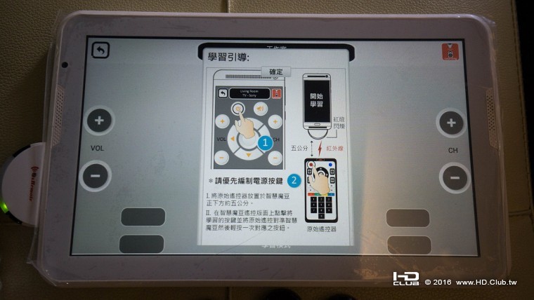

設定好設備分類、設備名稱、設備所屬的區域,接著點下學習。學習前系統會先做個基本的圖示教學,其實設定真的非常的簡單。我們有玩過學習搖控器,大致上學習的方式都相同。

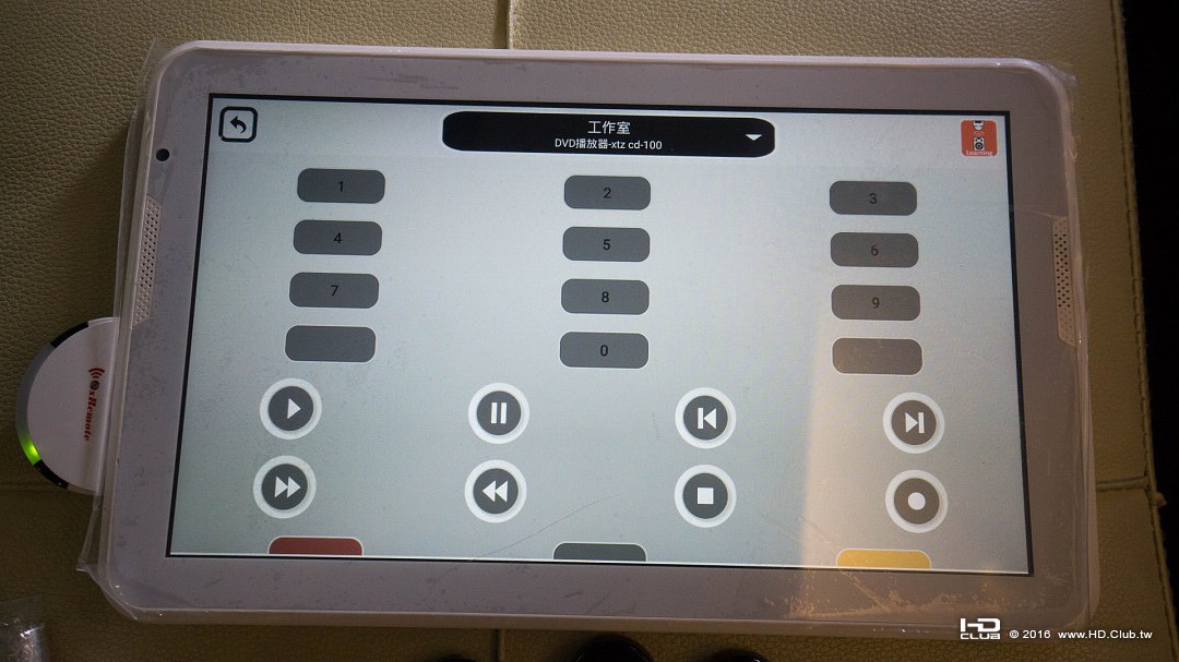

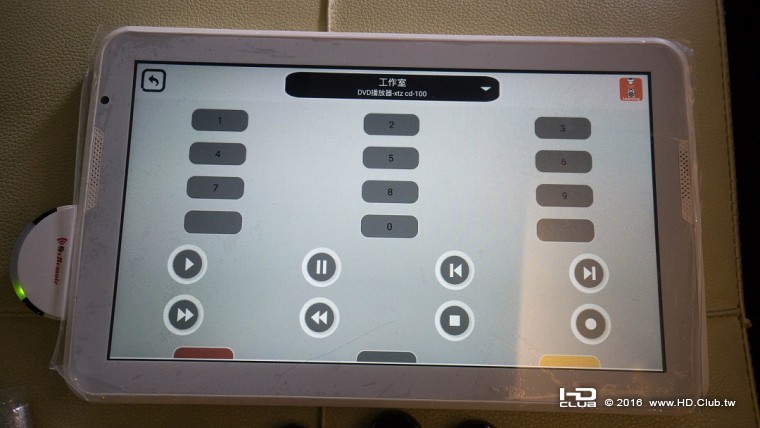

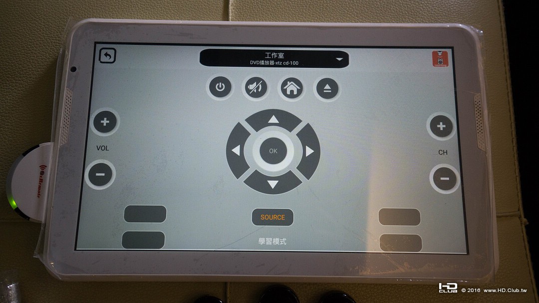

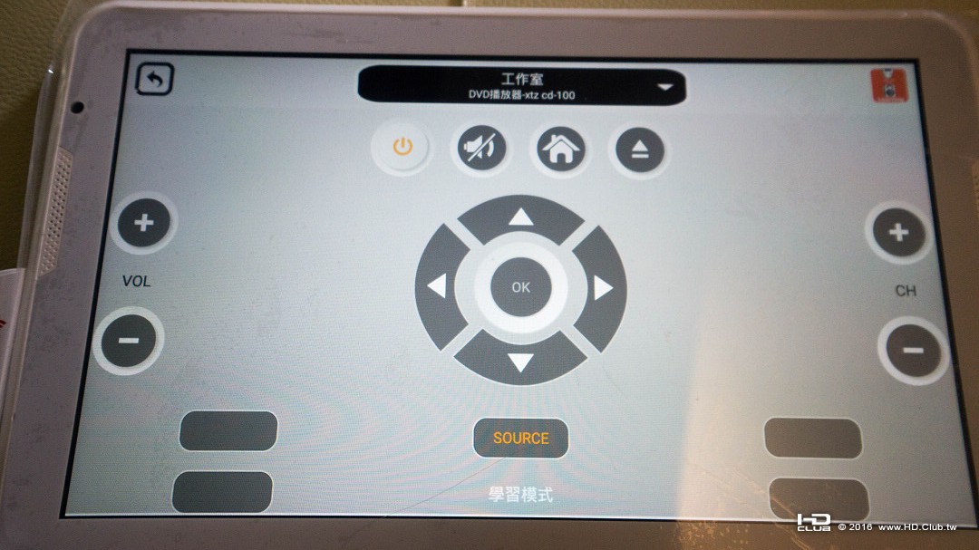

跳過教學畫面後,我們正式進入設定的步驟。播放機的設置不外乎幾個功能,系統已經將按鍵的部份先預設好了,我們只需要一個坑一個坑的跳下去即可。有沒有發現其中還有非常多空白鍵,這些建的主要功能可以讓您自行編輯名稱,把想要學習或是預設按鍵中沒有的部份加上。有注意到右上角紅色的LOGO嗎?那個地方亮起紅色代表準備學碼中。

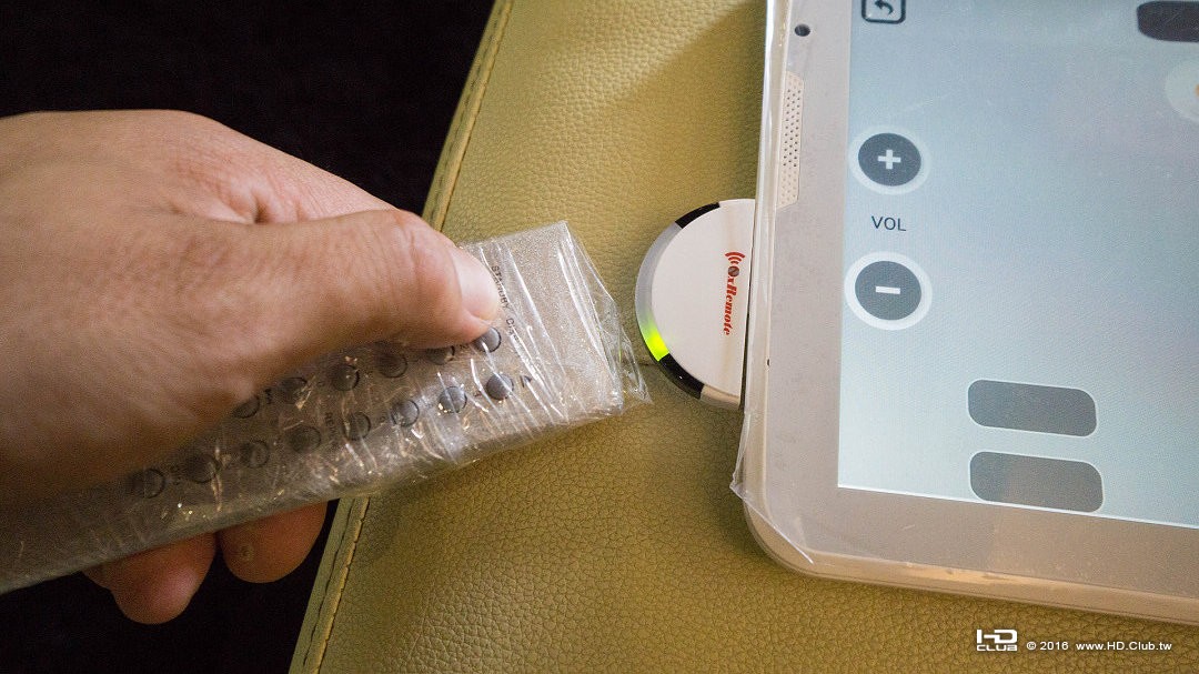

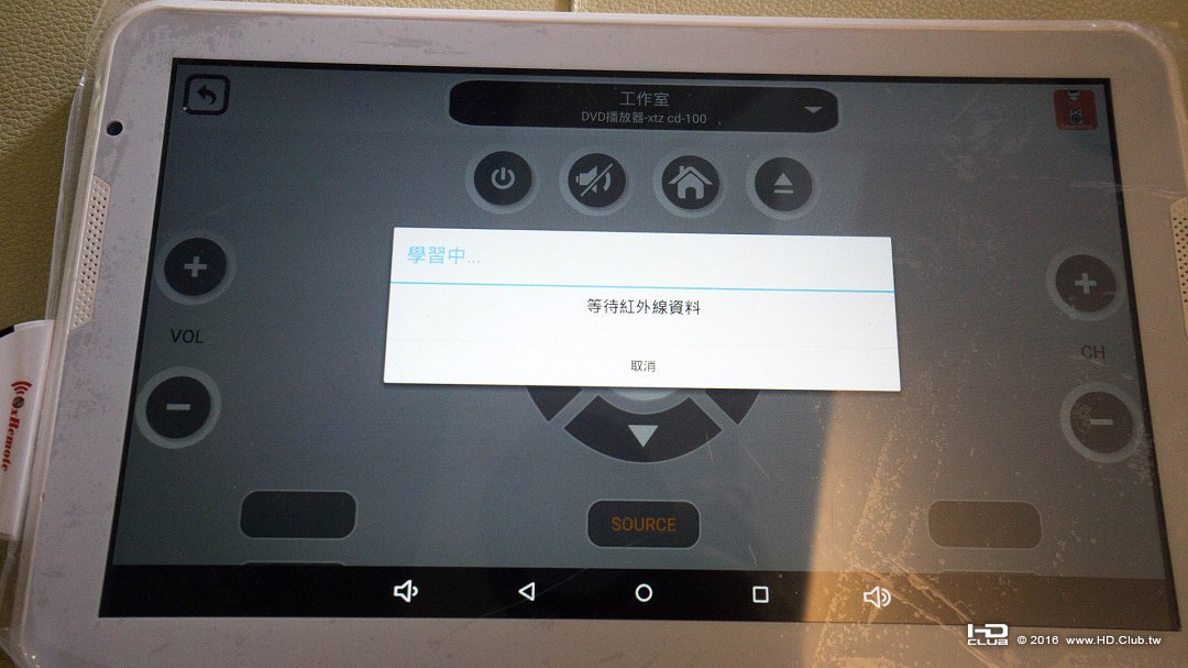

我們按下其中一個按鍵,以自已的習慣通常都會先學習電源。按下後畫面會出現訊息:等待紅外線資料。還記得前面我們有講到一個小飛盤嗎?這個小飛盤他是讀碼機。主要的作用就是在學習的時候將資料讀進來。所以這時我們可以將搖控器的紅外線對著小飛盤,然後按下想學習的按鍵,此時小許想學習的是電源。學習的速度非常的快,別走開!因為字還沒打完他就學習好了。學習完成後,按鍵會從灰白變成有顏色。此時我們可以開始一個鍵一個鍵的學習完成。雖然一鍵一鍵學習有點麻煩,但是一次工做完,後續可以節省下的時間絕對值得。以此類推將所有您常用的搖控器全部學習完。

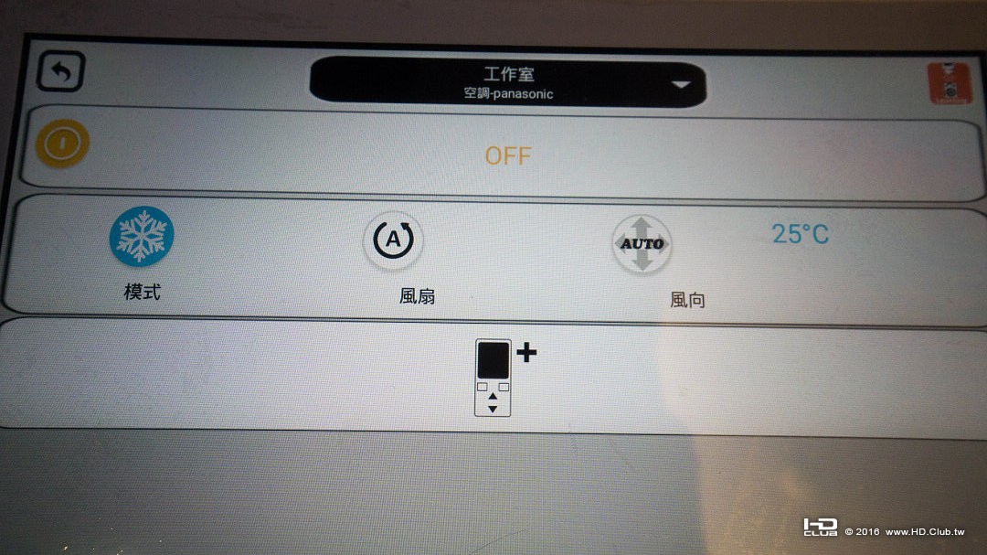

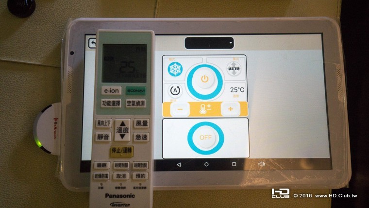

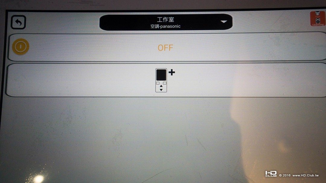

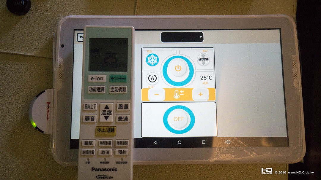

這裡要順便一提冷氣的設定。冷氣的設定其實非常麻煩。除了外面有專用副的搖控器以外,學習搖控器要學習冷氣搖控器的碼,困難度高一點。首先我們一樣先回到首頁,跟上面一樣的步驟開始學習。而冷氣的學習比較特殊一點,我們要先將基本的功能,風量、風速、溫度等等在搖控器上先設置好。然後從軟體端一個選項一個選項的學習。以後只要開打之後他會馬上按照當初設定的溫度、風量、風速開啓。當然我們也可以設定幾種不同的組合,依當下的環境條件而定。

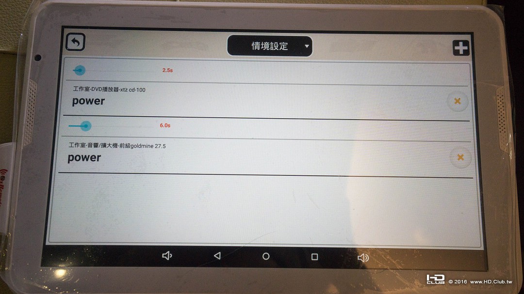

學習完之後就沒事了嗎?當然不!我們需要有更強大的功能才值得使用這套系統。相信每個人聽音樂的習慣都不懂,有的人喜歡在明亮的環境下聽音、有的人喜一盞小燈昏昏暗暗的氣氛下聽音樂。進到視聽室或是客廳,準備欣賞音樂或是電影的同時,自已本身習慣聽音樂時開一盞有氣扮的小燈,冷氣開到適當的溫度!先將純音樂的器材暖機半小時。這段期間可能換上輕便的衣物、洗澡、或是泡一杯濃茶或咖啡都是不錯的選擇。但是開冷氣、開燈、關窗簾、開CDP、前級、後級,有些朋友更專業,還可以分為轉盤、DAC、前級、後級(mono)。這些步驟如果我們能將它一鍵完成是不是可以節省更多時間?多聽2首歌?但是一定會有人置疑,我家後級的電源一定要手動開關!這當然就沒辨法。大部份的後級都不會有搖控器的功能存在。我們還記得上面已經將所有的器材都學習至“智慧魔豆TV”裡,這時我們回到主頁,最上面有一個功能叫做“情境”這功能非常方便,他可以將我們常用的功能以一鍵的方式開啓。

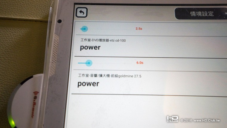

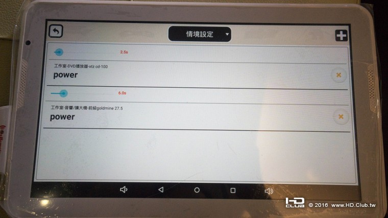

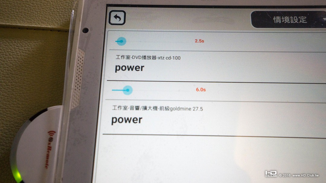

點下情境後,我們從最上面藍色的圖塊中選擇已經學習的器材。進入後我們可以看到下面有一個圖型長得像錄音機,接著點選後即可以開始錄製編輯我們希望的完成的系列選項。第一:進入CDP選擇電源、第二:進入擴大機選擇電源、第三:進入冷氣已經設定好的選項選擇開關、第四:進入已經設定好燈光開啓的選項進行選擇。

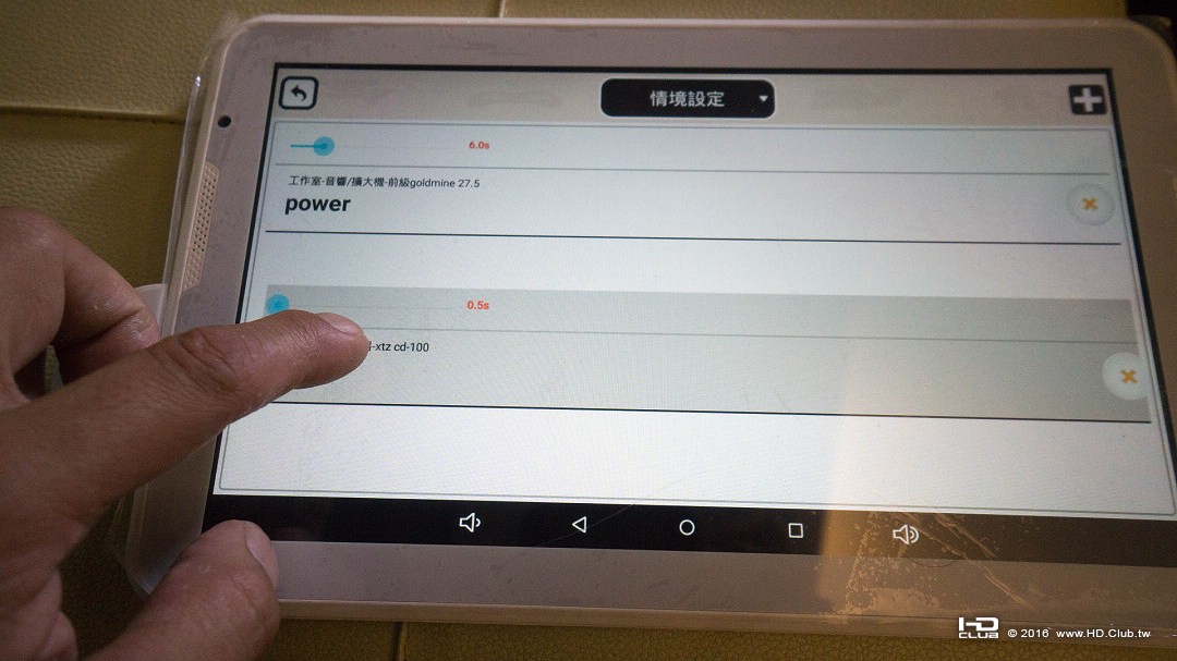

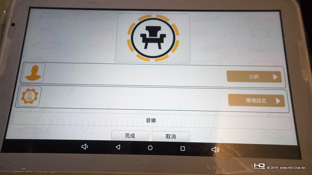

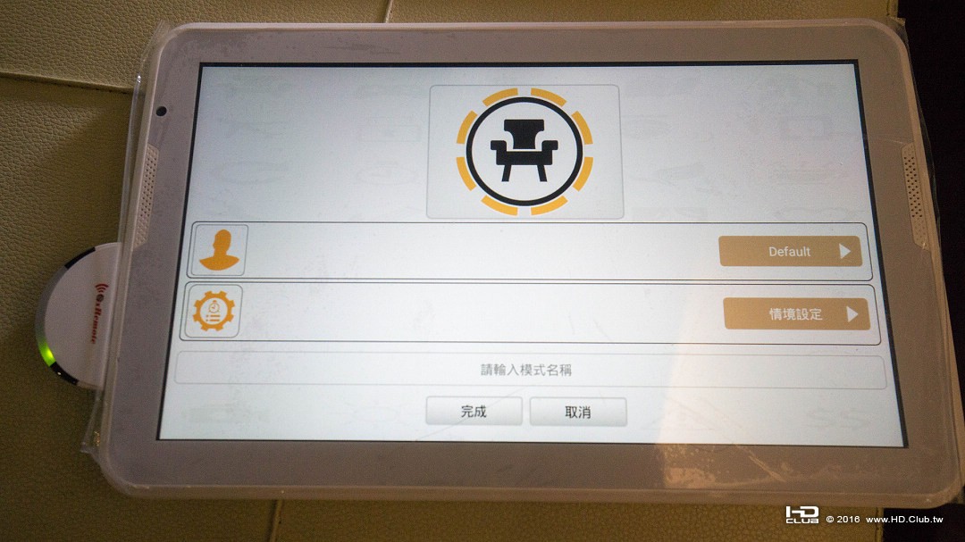

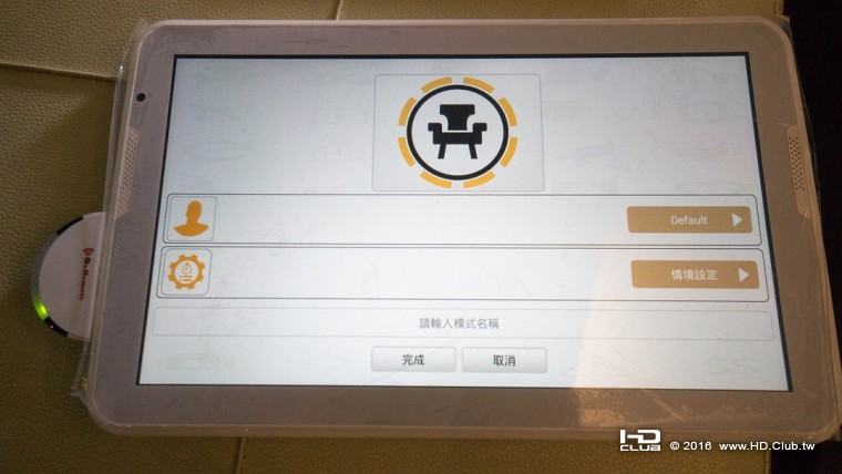

我們都知道音響的任何一個環結都非常重要,包含開機的順序也是。有時候會因為一個動作不小心而導致機器產生不必要的損傷,所以任何一個小細節我們都要注意。此時“智慧魔豆TV”也已經替我們想好了。進入情境的選項。我們可以看到學習完的選項,此時可以將他的名稱設定成自已看得懂的文字,例如、音樂欣賞、電影欣賞等等……..此時先將這個大項設定成小許。再點入設定的選項,我們可以看見剛才設定的器材,
目前是示範,有些功能暫時還來不及學進去。我們可以看到已經錄製的器材有前級、擴大機等等…….而在下面那一排時間棒可以供調整,這個調整選項就是讓您控制開機的順序。設定相當的直覺、也相當的簡單。就跟前面說的一樣,操作過一次即可上手。這也是他吸引我的地方。完成上面所有的設定,以後只要進入情境的設定,一鍵即可以開啓您想要的使用功能,劇院的環境也是以此類推。所以像小許自已本身有設置3種選項。純音樂模式,主要就是訊源、擴大機。劇院模式會有訊源、擴大機、投影機、布幕。目前正在考慮將我的固定幕前裝一塊厚的窗簾。不使用時關起來~有些小情小愛的片直接電視收看。順便可以節省一點燈泡的時數。

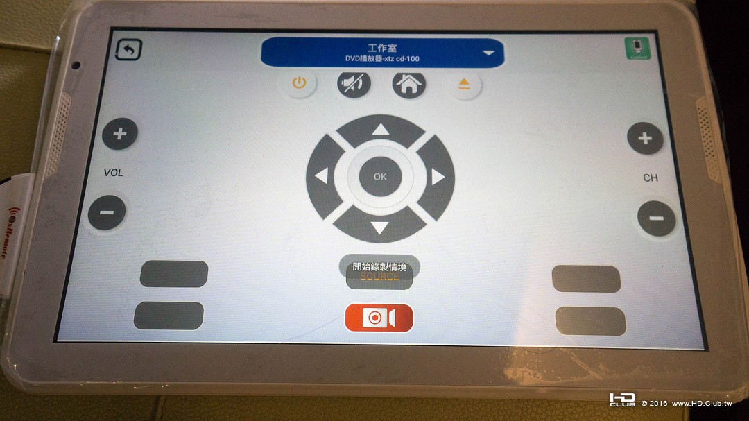

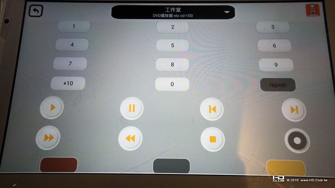

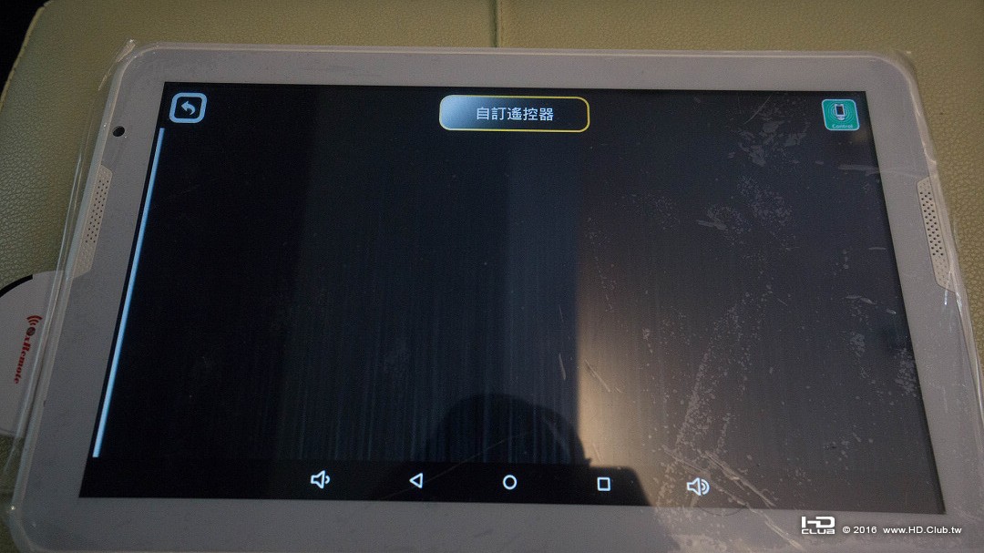

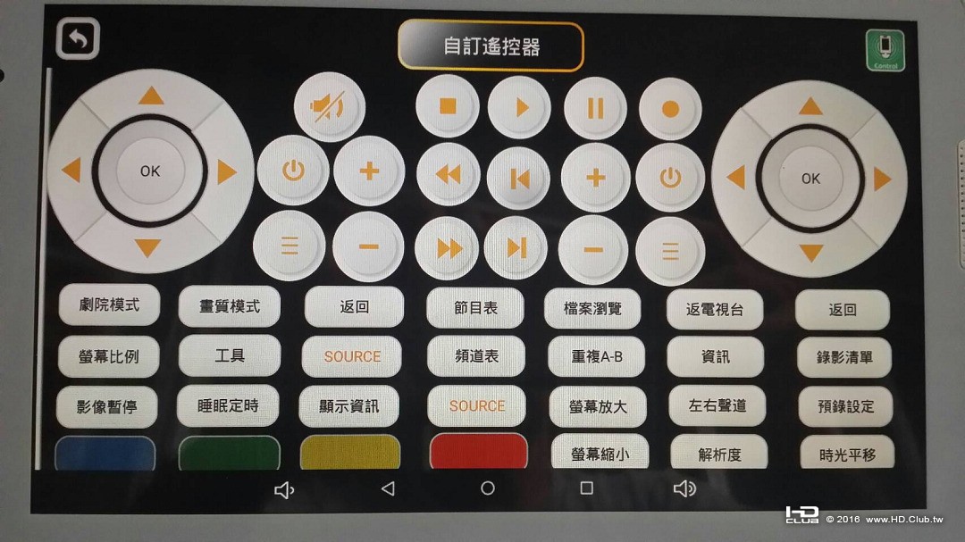

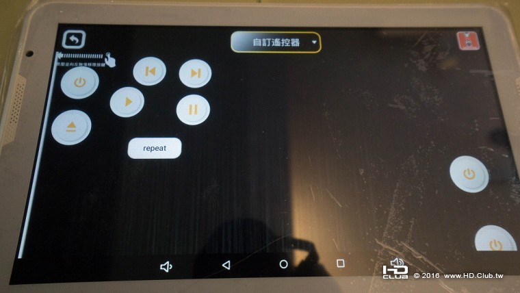

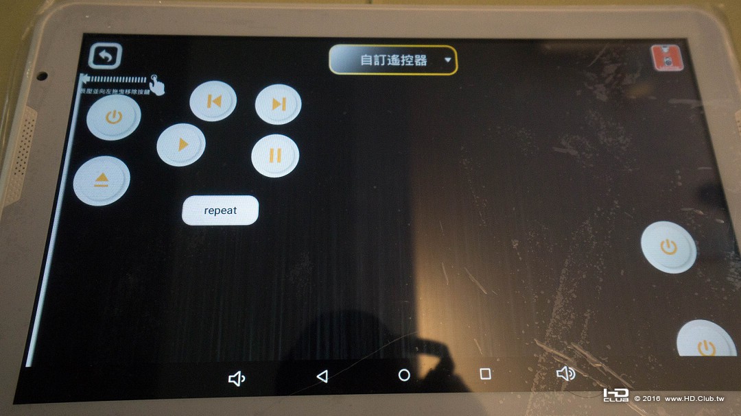

最後也是最常用的功能,從首頁的地方我們可以看到中間左上有一個紅色框框但是中間沒有文字的圖塊。這個地方其實非常的便利~首先我舉個例子好了,在電影的模式下我們最常使用的鍵可能就是上下左右、撥放、停止、快進、快退、音量大小聲。或是選擇字幕還有音軌,有時候還會選擇訊源。純音樂的使用情況下,最常使用的當然是1-9鍵快速的換首,以及快轉、下一首、停止、音量控制。另外還有小燈的開關,也是常用到的功用。如果我們能將這些功能全部都寫在同一頁。是不是更方便了一點?這個紅色框的圖塊就是供我們針對個人化的制作。
進入後在沒有進行設定前,一片黑!因為還未將想要使用的鍵拉進來。右上角綠色的圖塊表示現在的狀況為可操作的情況。點選下轉為紅色之後,表示可以開始將想要的功能拉進來。前面在做設定導覽的時候,每一個學習的介面都會有空白的地方。如果我們將空白的地方(可自行設定名稱)設定成電源~我們就可以將這一頁自訂模式下自已分區。按鍵的位置也可以隨意編排~圖示的只是其中一頁,往下拉還可以設定非常多個區域。真的是非常方便~除非使用情境群組一鍵控制。平常最常用的就是這個區域。

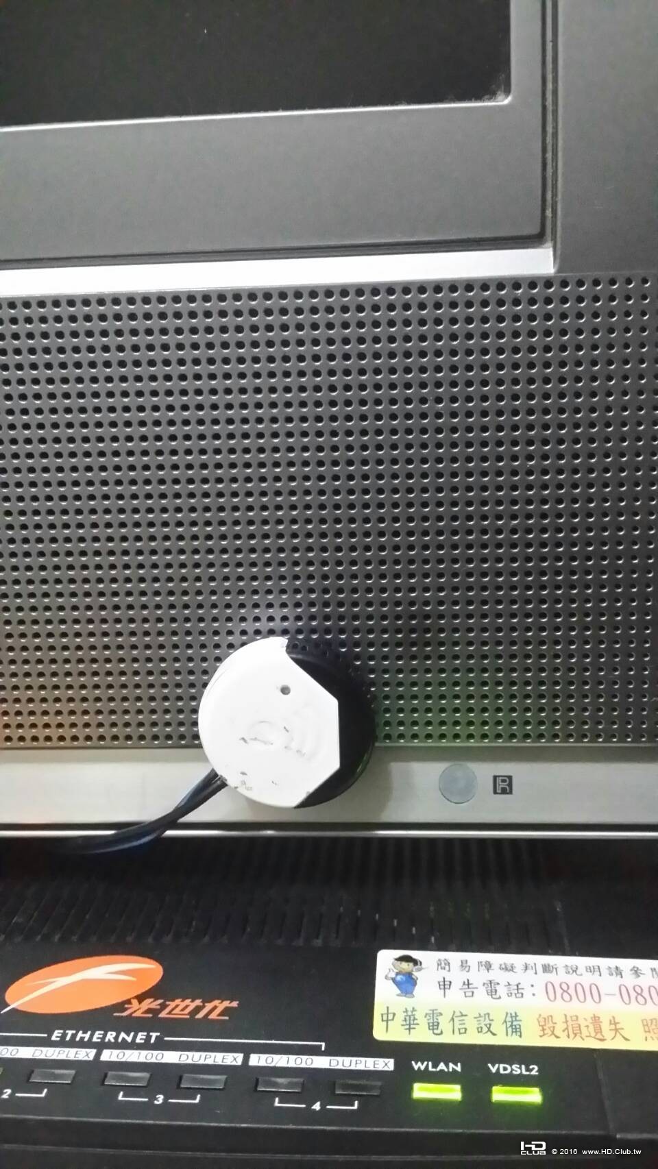

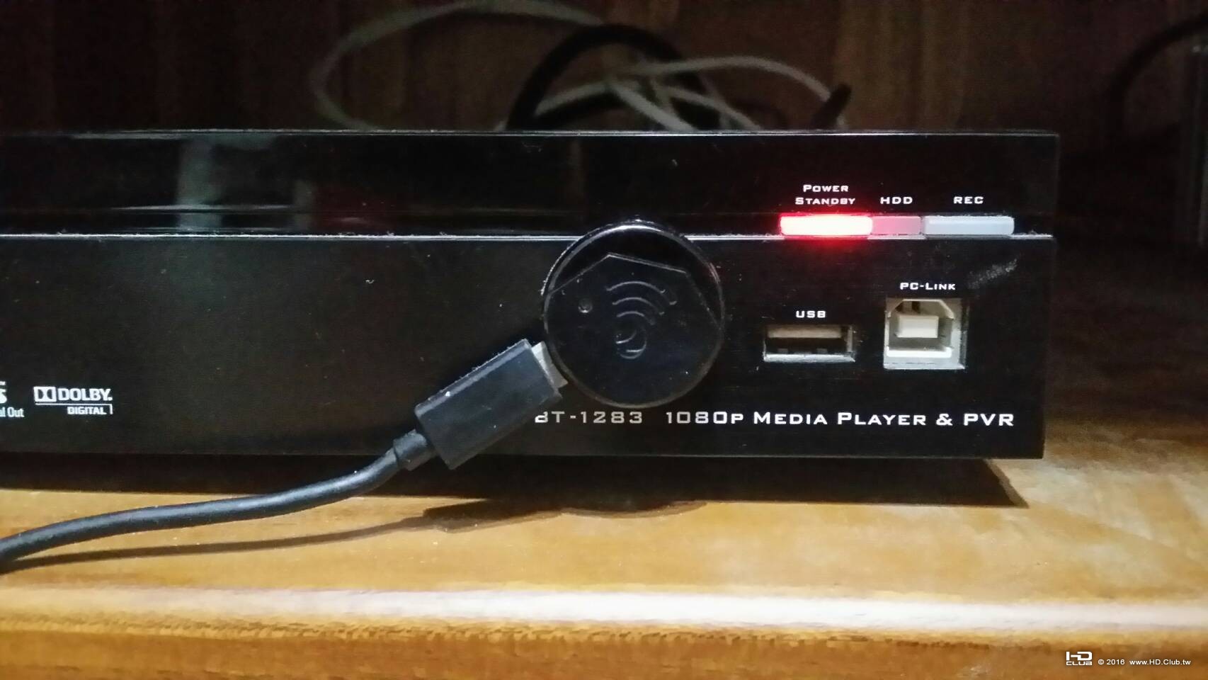

今天終於完成了接收器(扣子)主動供電。原本想要用USB供電~~但是要接個大大的頭,算了!
後來改用直接供電,一顆變壓器可以供4個扣子使用。而且連接只要透過一條細細的網路線~
如果原本設計的USB~比較醜一點。

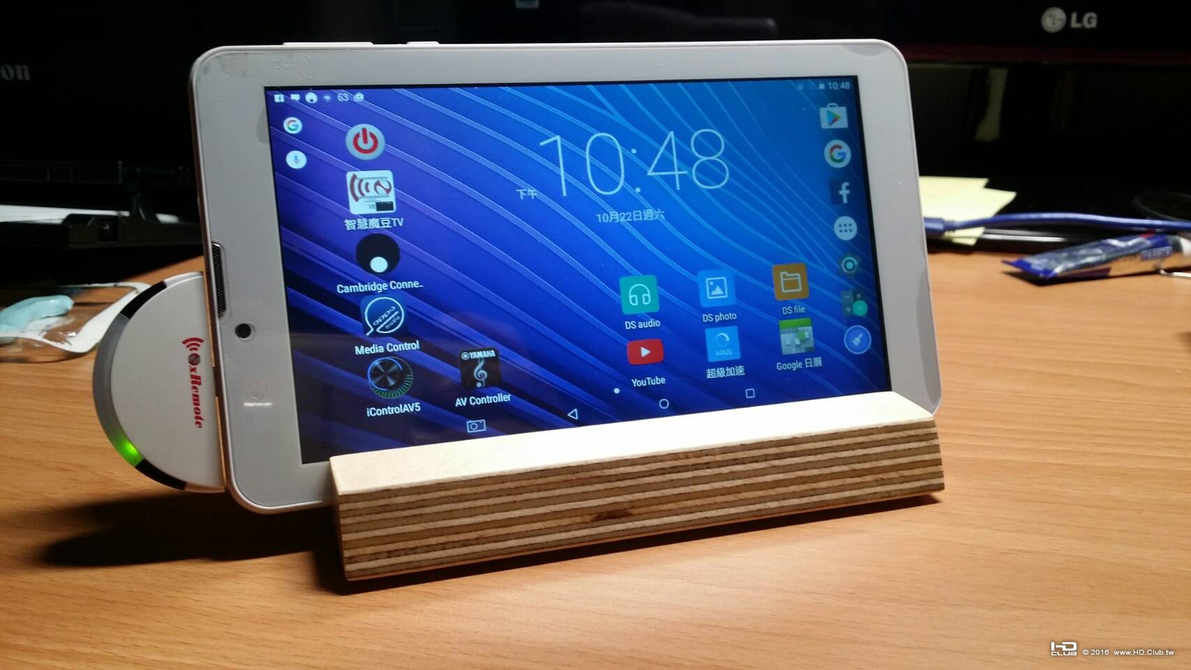

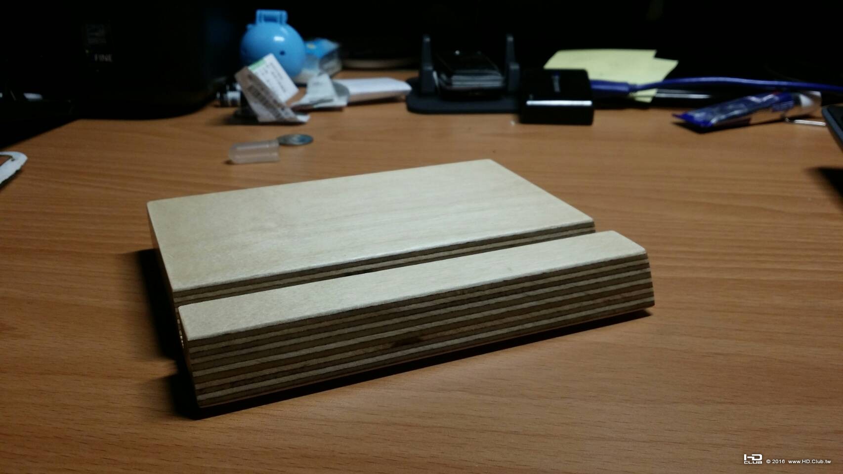

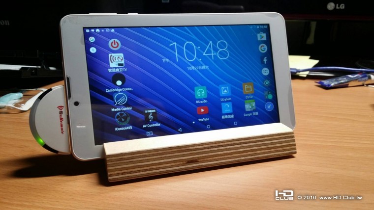

最近找了很多個平版架,終於找到適合的!
這組看起來挻不錯,而且穩!目前使用的是7吋的平版。
發表於 2016-10-22 23:30:05 | 顯示全部樓層
小許 發表於 2016-10-15 17:09
RS232是靠電腦去編輯控制訊號或是作韌體升級。是早期的作法!
現在至少都會用到RS485,但是我這一套是透 ...
哈哈~目前市面上家用視聽設備控制,紅外線ir,rs232及網路控制比較常見,rs485控制家用視聽設備真的比較少見
 樓主| 發表於 2016-10-23 10:58:33 | 顯示全部樓層
neeson 發表於 2016-10-22 23:30
哈哈~目前市面上家用視聽設備控制,紅外線ir,rs232及網路控制比較常見,rs485控制家用視聽設備真的比較少見 ...
目前市面上的環擴幾乎都是用網路來控制。會用到類似232或是485都是在更新韌體使用~
而小許介紹的這套強項在於不用佈線、不用主機、而且隨插即用。完全不會因為前期規劃沒佈線。
而導致後期擴充時因為網路線沒佈而無法連動。
發表於 2016-10-23 16:57:01 | 顯示全部樓層
本文章最後由 neeson 於 2016-10-23 18:14 編輯
小許 發表於 2016-10-23 10:58
而小許介紹的這套強項 ...
一點經驗與您分享
以您所說的還擴為例好了,更新韌體,以現代還擴幾乎沒有人在用rs232更新韌體了,用的是網路更新,但網路更新有失敗的例子,導致還擴損壞,所以有些廠商建議用usb更新,rs485更不用說了,我從未在家用還擴上看過rs485介面.
rs232控制應用在還擴上,入門機種不會有,大多出現在中高階機種,例如:
pioneer LX-5X以上,
yamaha AVENTAGE
integra 全系列幾乎都有
denon,onkyon,中高階機種都有
以上還擴rs232全部是拿來做控制用,我怎麼知道,因為我都用過,但有一點您說的對,
現在很多都支援網路控制了,網路控制有其方便性,但若條件許可下,我會選rs232,
因為rs232比網路環境單純,穩定多了,以上是小弟一點經驗分享~
 樓主| 發表於 2016-10-23 19:14:29 來自手機 | 顯示全部樓層
本文章最後由 小許 於 2016-10-23 19:32 編輯
我用手機打。選錯字,讓你誤會了!我要說的是環控……不是環擴!還白白讓您打了一堆字sorry
發表於 2016-10-23 20:14:56 | 顯示全部樓層
AAD 發表於 2016-10-15 15:20
性質應該不同,例如這不能有rs232
好久沒有聽到rs232了。請問A大您說的性質不同是在說使用的地方不同嗎。
發表於 2016-10-23 20:15:52 | 顯示全部樓層
小許 發表於 2016-10-22 22:55
最近找了很多個平版架,終於找到適合的!
這個架子質感真棒,能不能單獨購買?10吋的平版架的穩嗎。

接收器耗電量不會很大,可以多對應幾個扣子.變壓器在選擇時要找好一點.
如果碰到高空作業,變壓器壞了要再維修會非常麻煩.一點小小的建議.
