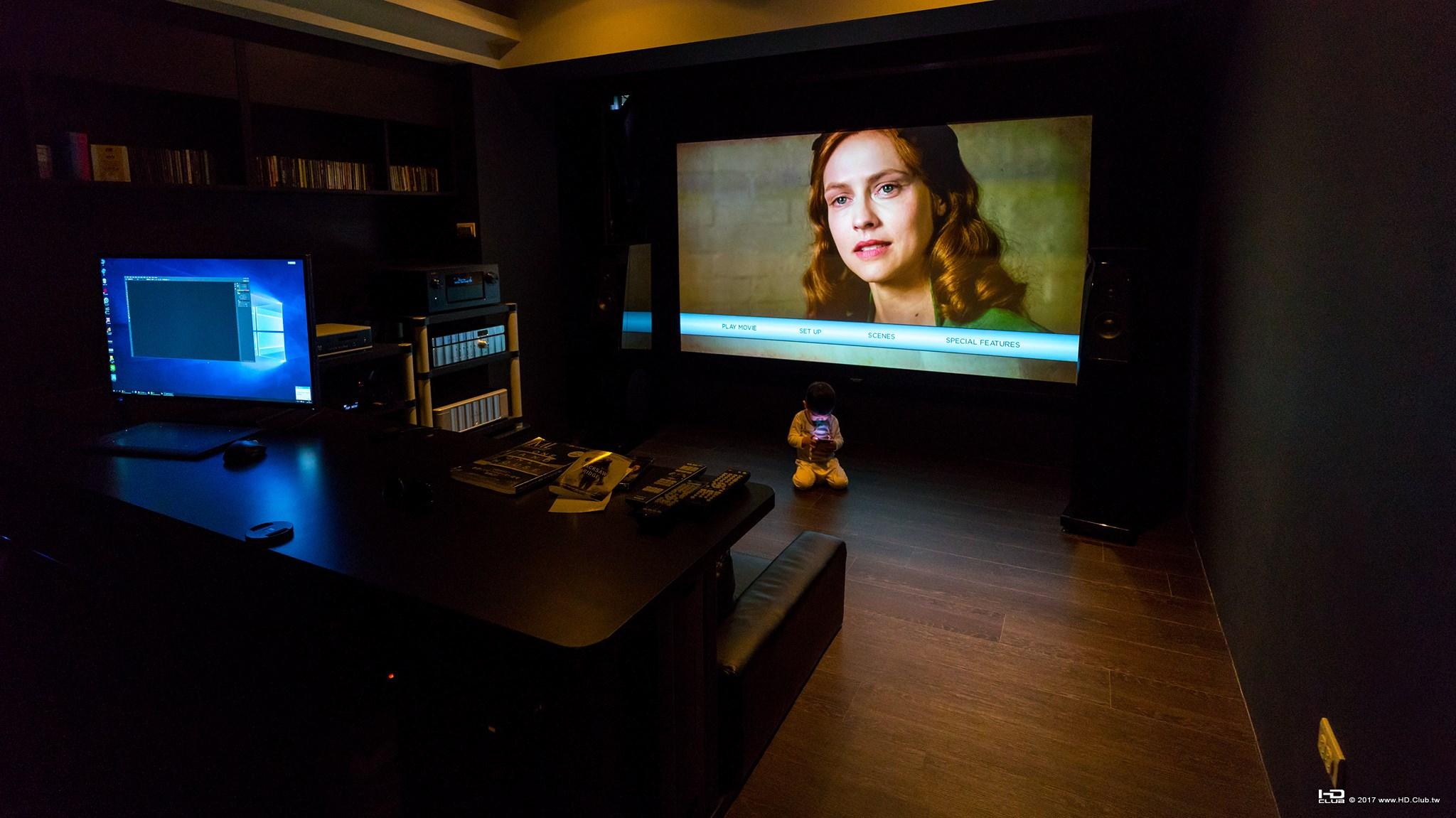

我的書房空間,日式矮沙發的位置到106吋電動布幕大約2.6米。
原本是打到120吋的,不過因為換了喇叭,擺位的關係才把原先的120吋換成106吋。
另一個原因是希望縮小到106吋,為HDR多爭取一些亮度。

原本2.6米打到120吋?
這樣觀賞可以一眼看到完整畫面跟字幕嗎?
會不會看完一部電影後,脖子痠或眼睛累之類的?
如果沒問題的話
那我3M打120吋應該更沒問題了
