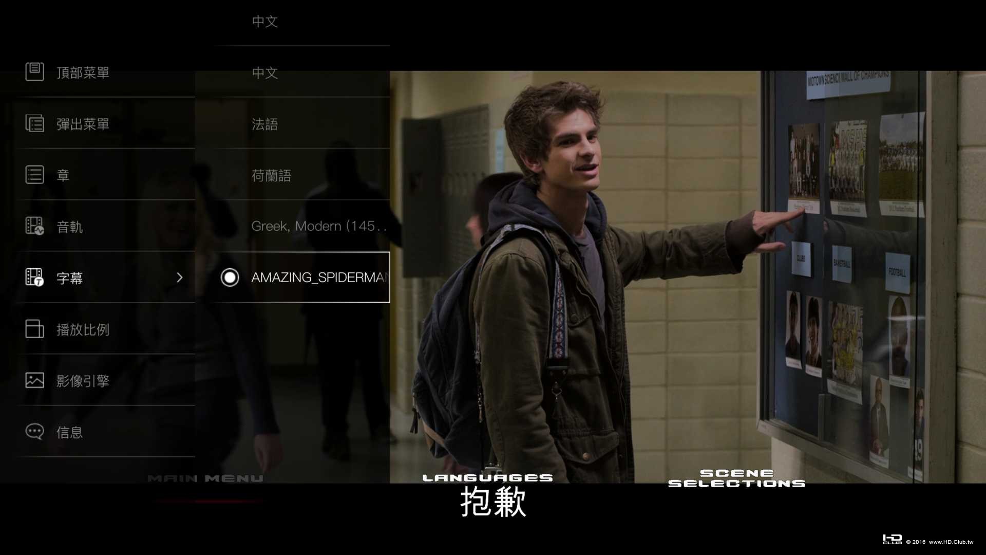

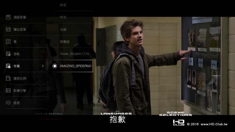

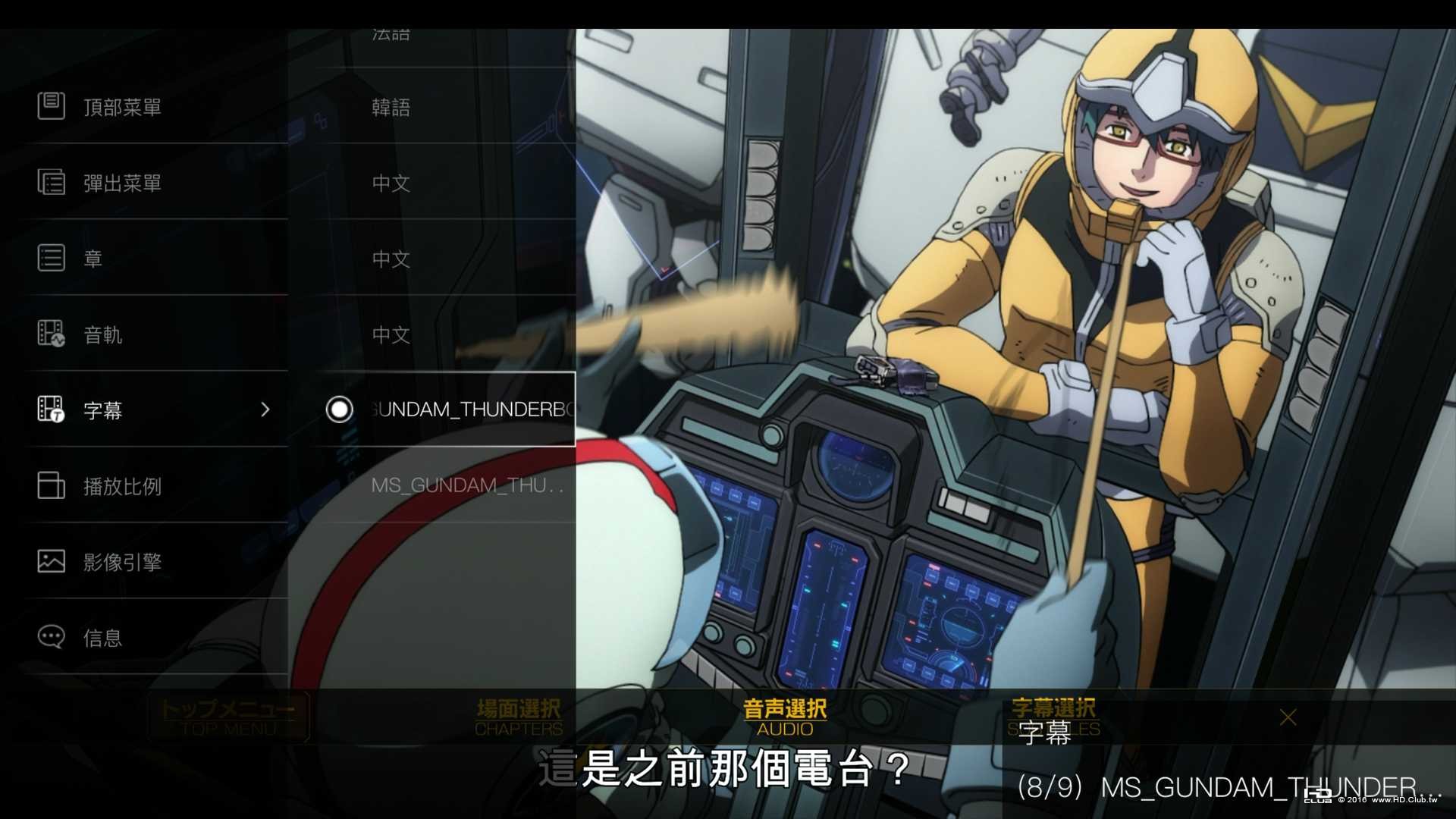

Abby 發表於 2016-12-6 20:59
我依序將字幕放在下列四層,但還是無法在使用藍光選單導航播放時,外掛成功,不知問題在哪? ...
第一个位置是对的,请问你是在文件里面播放的还是从海报墙中进行播放的?
阿比兄~字幕放在和資料夾同一層就找的到,
鄙人之前測試是正常所以沒特別提出

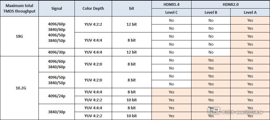

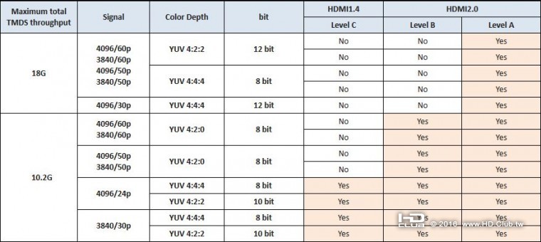

至於色深的問題, 請參考下表

1.0.1.6一樣有發生過,還發生過遙控開不了機要上前手動,
kobss板主貼這圖是想說是線和是顯示器這層次的問題?
手邊兩台機器用不同條線都只能選YCbCr420 10Bit,而且都是重開就跑掉,
十分確定是海思一開始就存在的問題,
現在另一家已經在搞android7.0了,Egreat什麼時後要跟進?

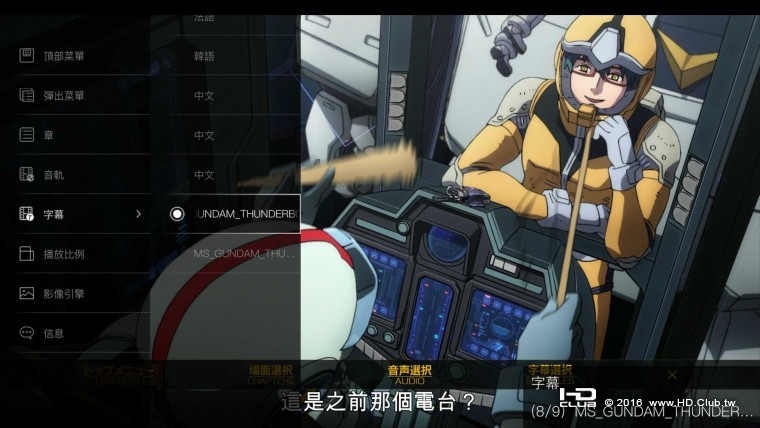

KICHIGAI 發表於 2016-12-7 16:14
鄙人之前測試是正常所以沒特別提出
這個問題是個好問題,昨天測了一片,是OK的,
但不知臥虎藏龍 4KMasterd版為何不行?
是因為算小肉醬版嗎?(片頭的製片公司一直到臥虎藏龍的字體出現是跟正片切開成兩段落)
另外目前有些藍光原盤檔案裏面有包裹DIY的PGS字幕,
似乎也叫不出來。

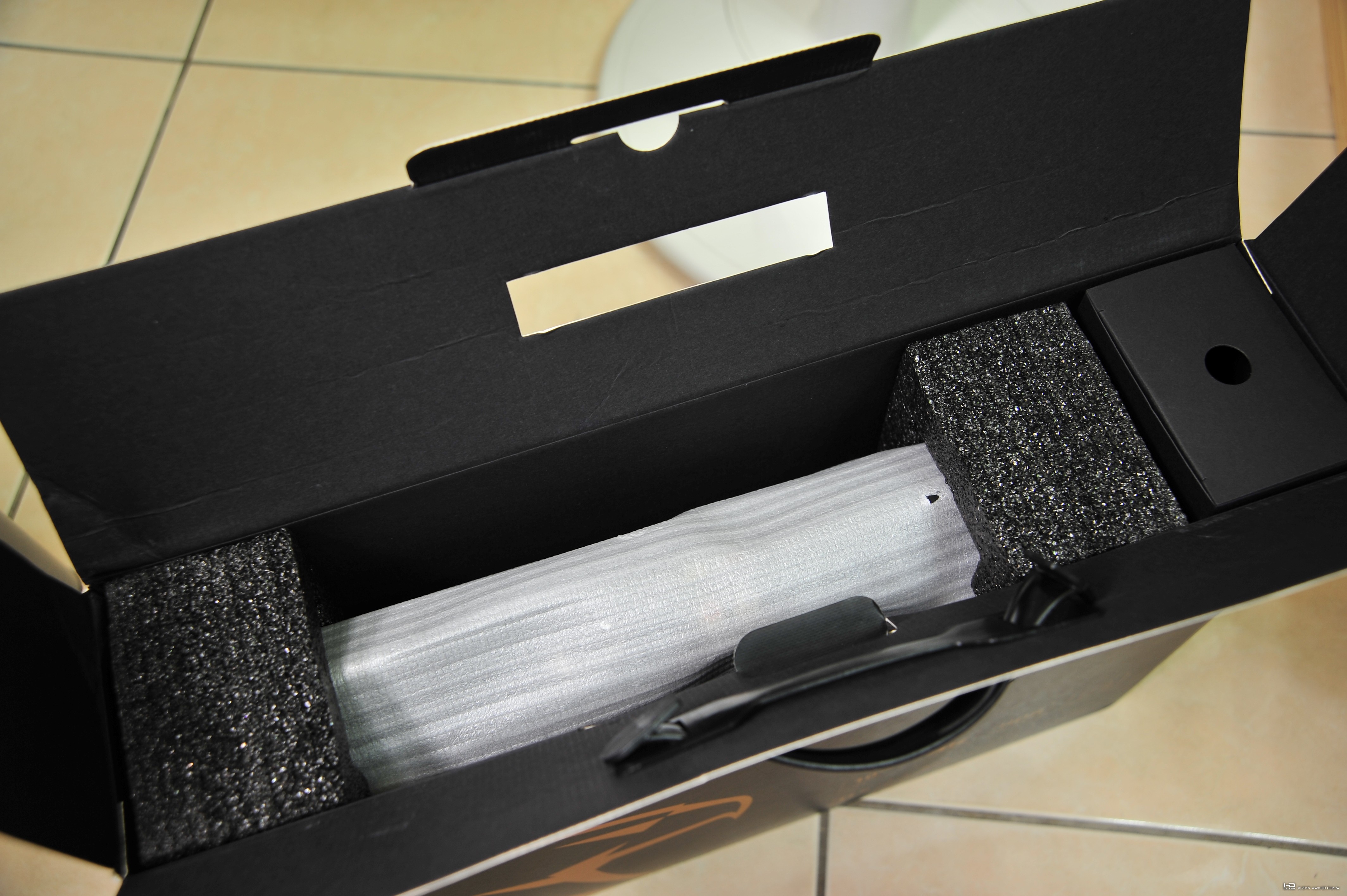

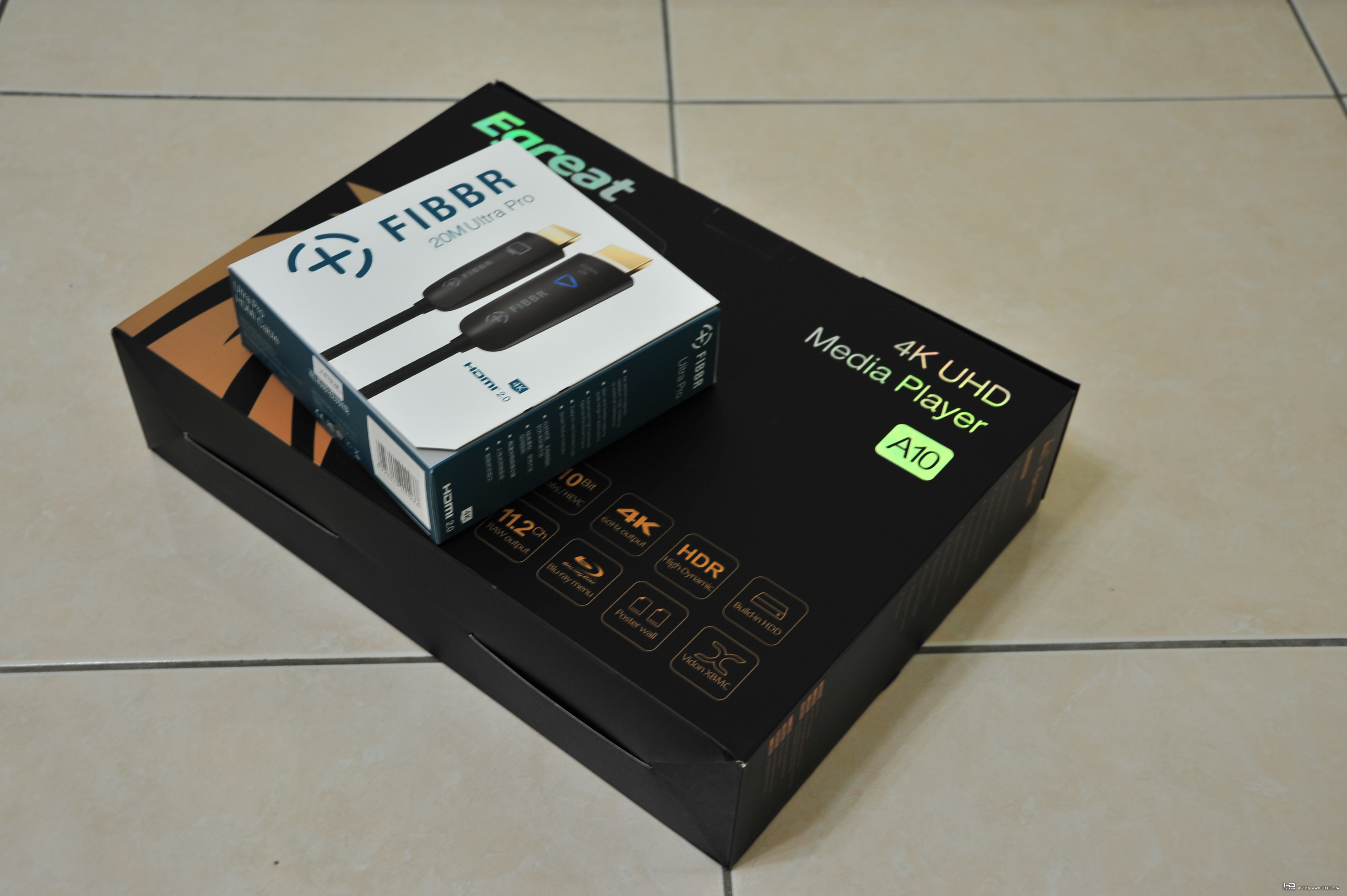

那天收到精研寄來的包裹,箱子超大,還好沒多重
因為我梨狀肌症候群發作中,搬重物會受不了
打開裡面是老大寄來的EGREAT A10跟光纖HDMI線

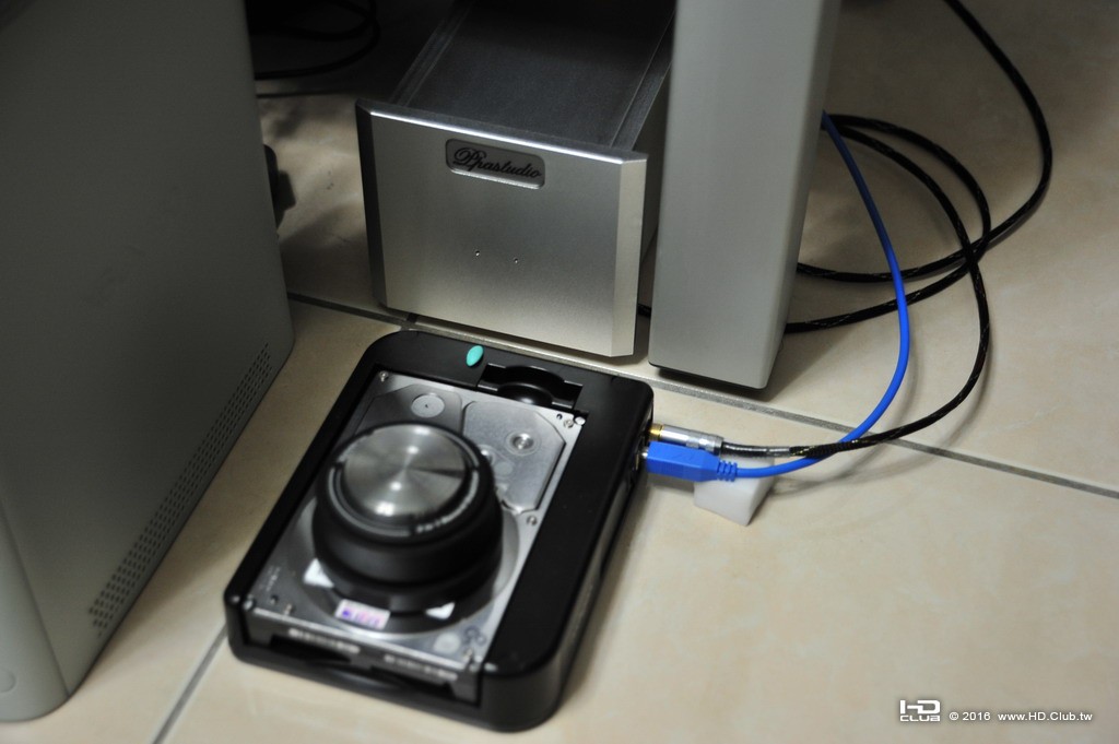

我雖然也架構了自認還不差的外接式硬碟系統
可是可以不用掛個尿袋,當然就不想掛尿袋啊

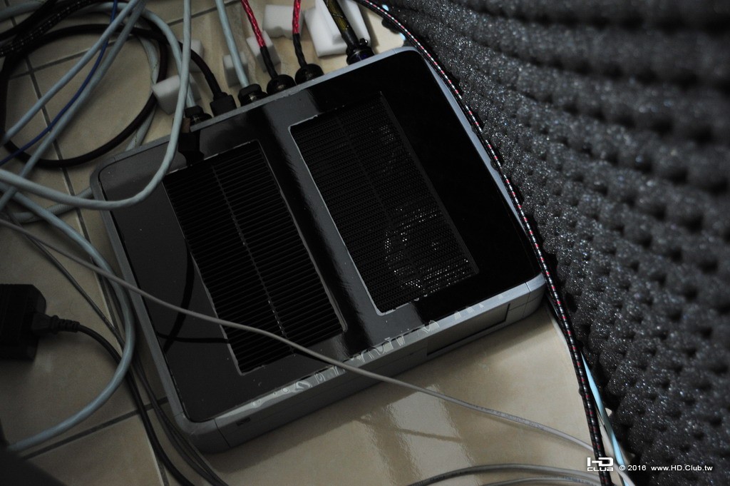

↑我的外接式硬碟系統,線性電源、平躺式硬碟座、硬碟鎮、鉛華USB線
也因此我選擇了比較大台的A10,希望可以刺激自己升級一下XD
話不多說,趕快開箱

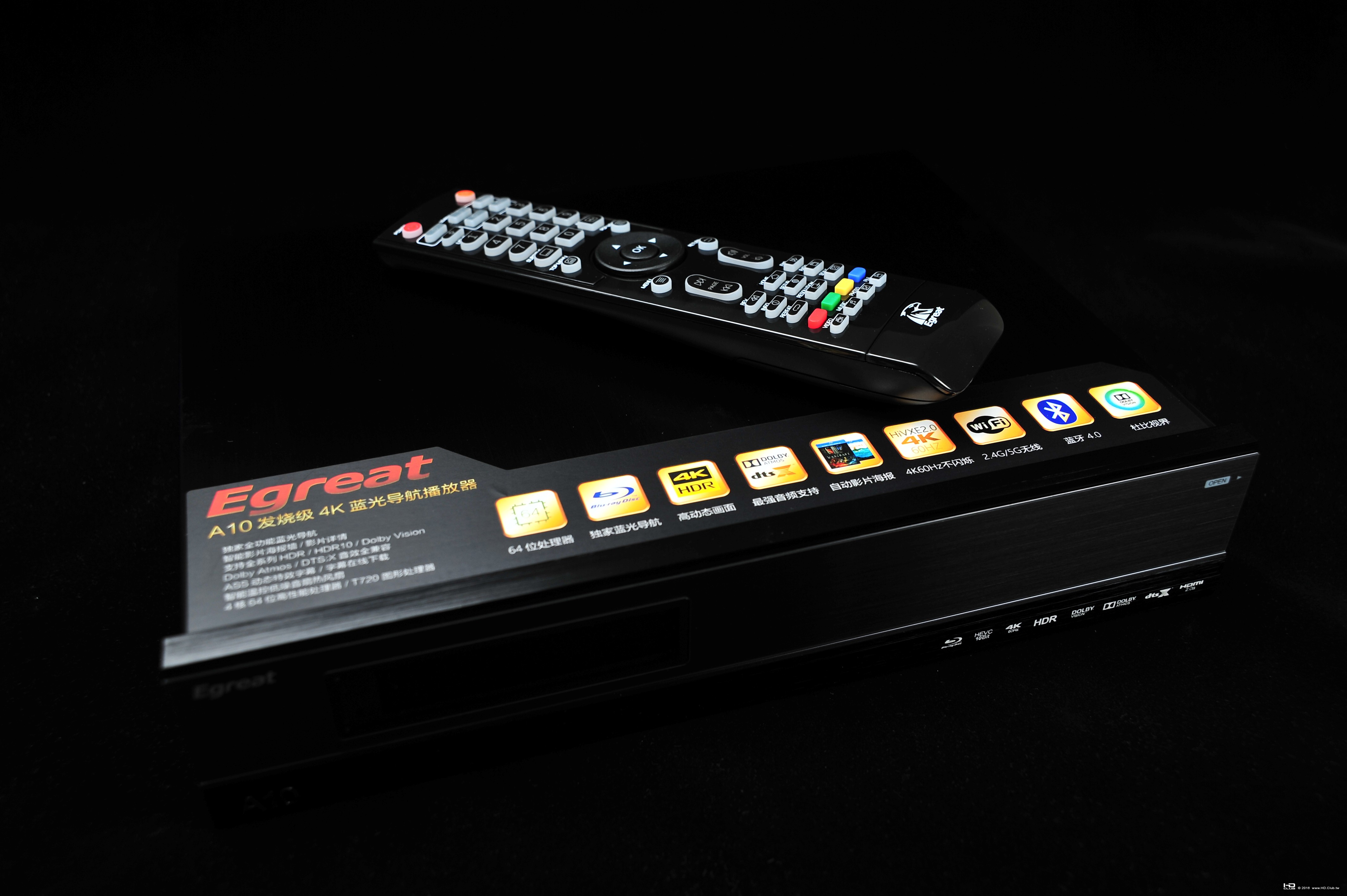

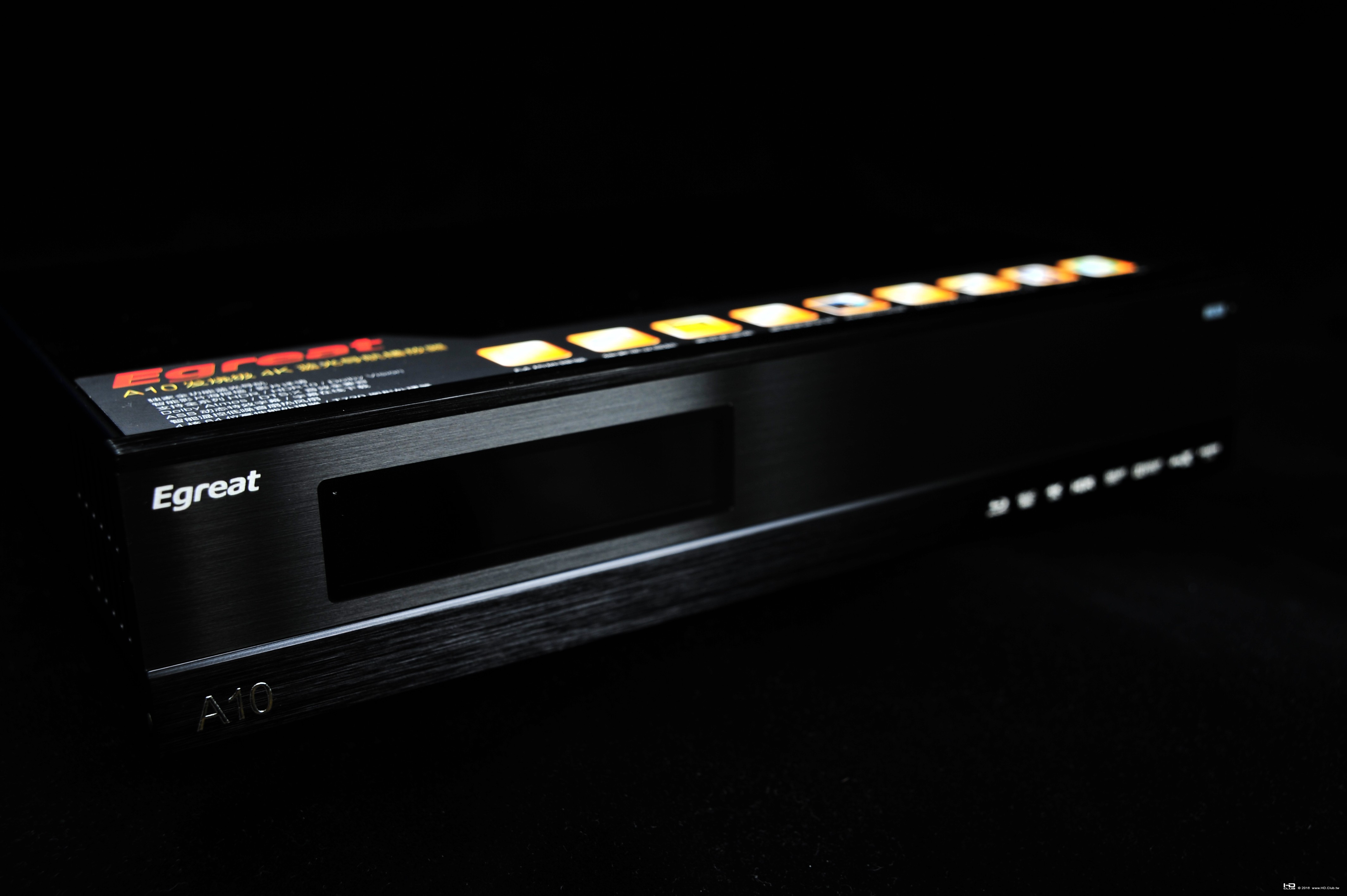

開箱之後,可以看到EGREAT這次主打的特點
64位元處理器、圓盤導航、4K與HDR支援
次世代音校不用說,A10還有自動海報牆
同時還內建2.4G/5G無線網路與藍芽(所以有兩根天線)

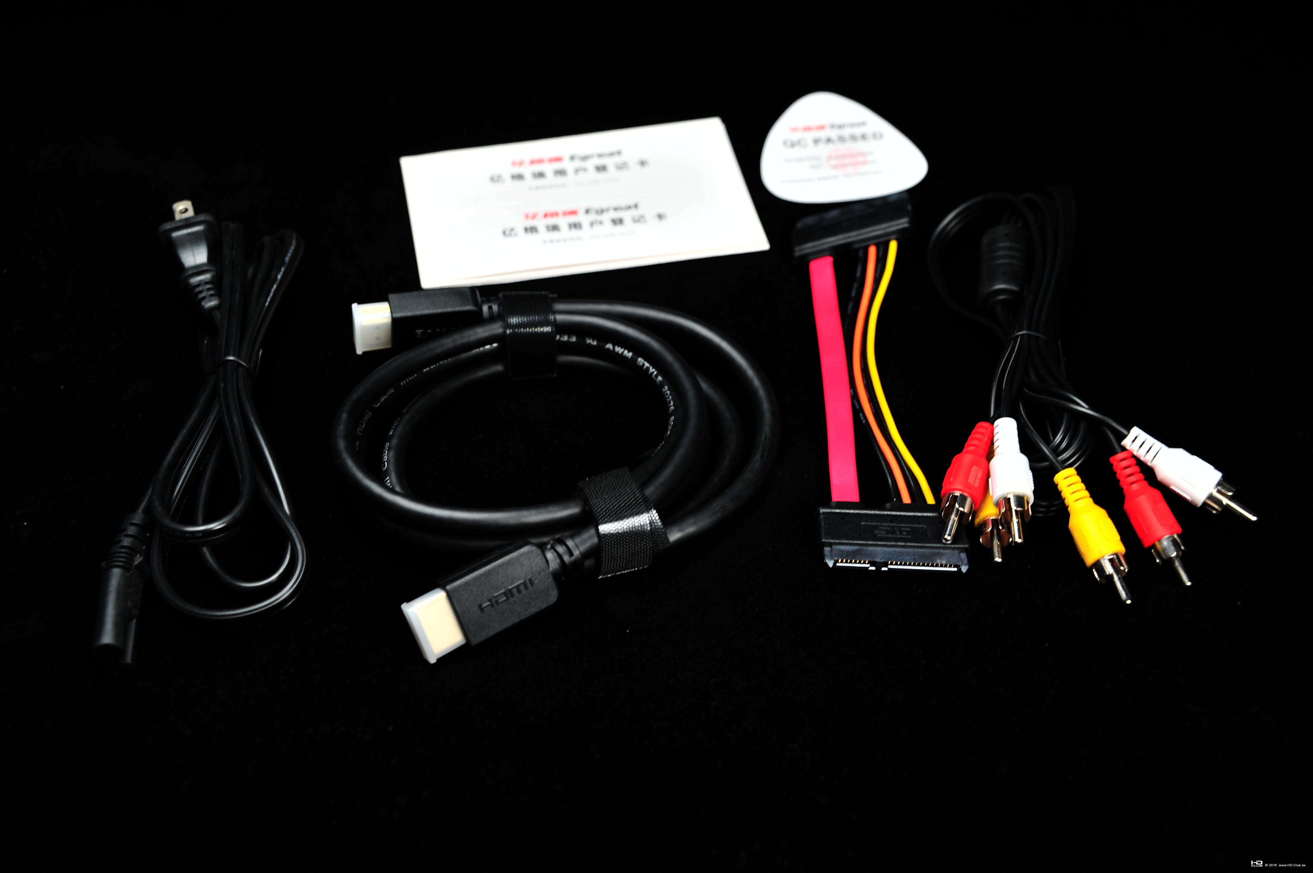

配件有簡單的線材:電源、AV線、HDMI線跟SATS裸奔線
沒有說明書倒是比較可惜一點

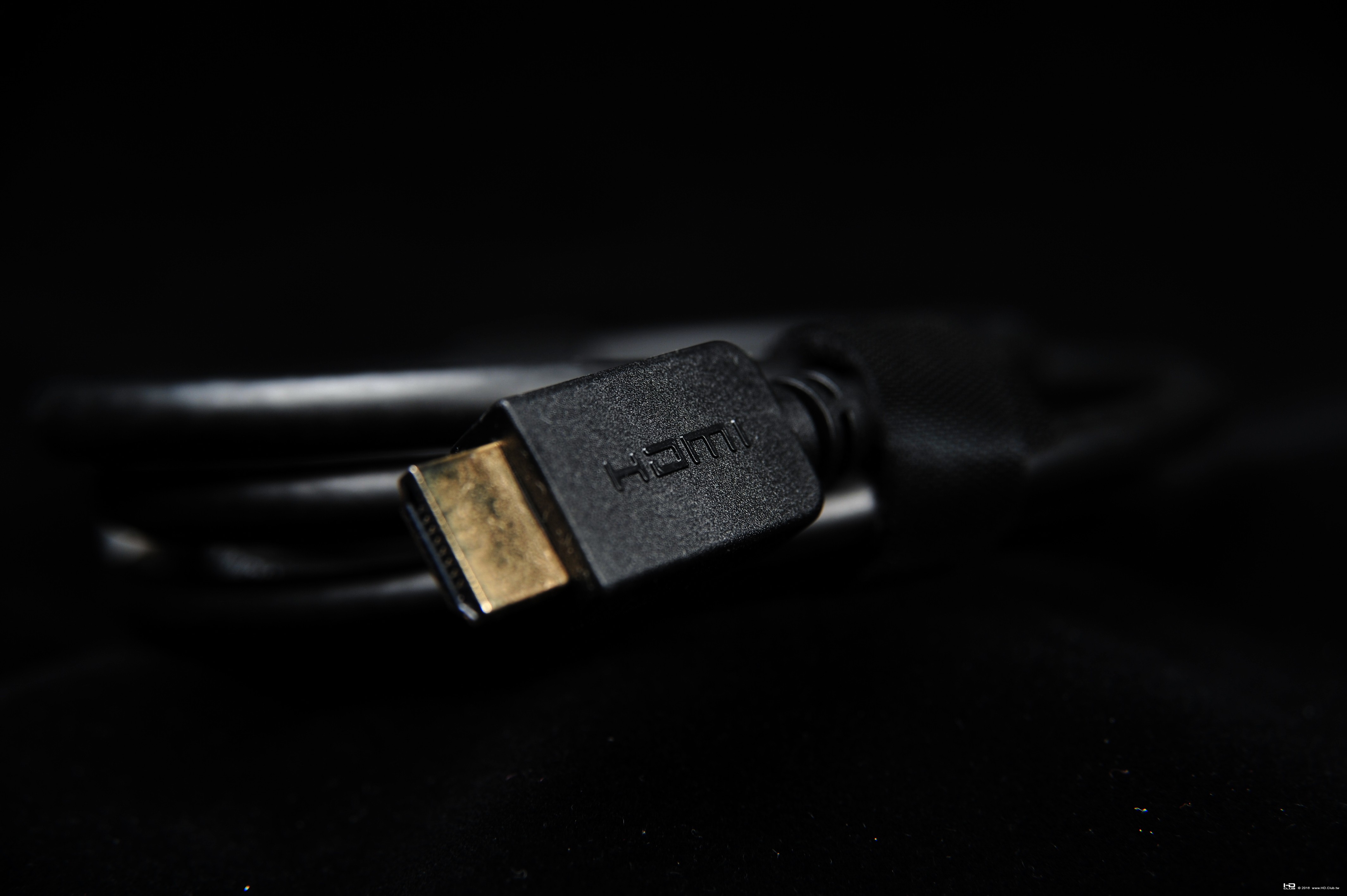

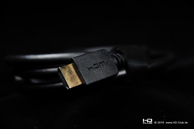

附帶一提,隨機附贈的HDMI線貌似不差
蠻粗壯的,鍍金層感覺也很扎實

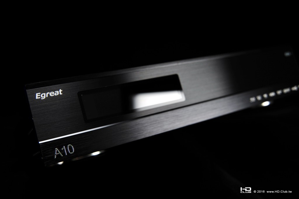

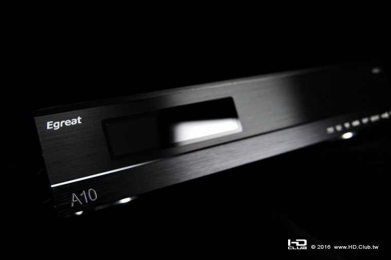

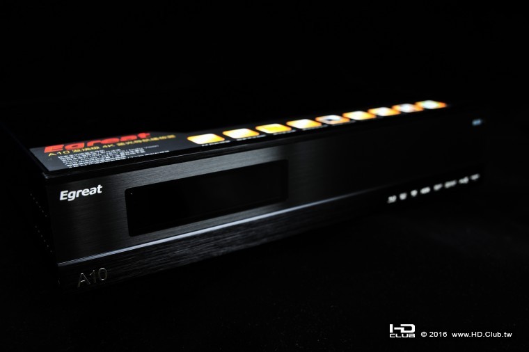

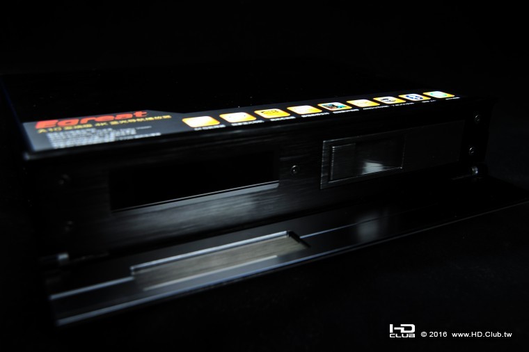

再讓我們回到A10本體,整機有美美的髮絲紋

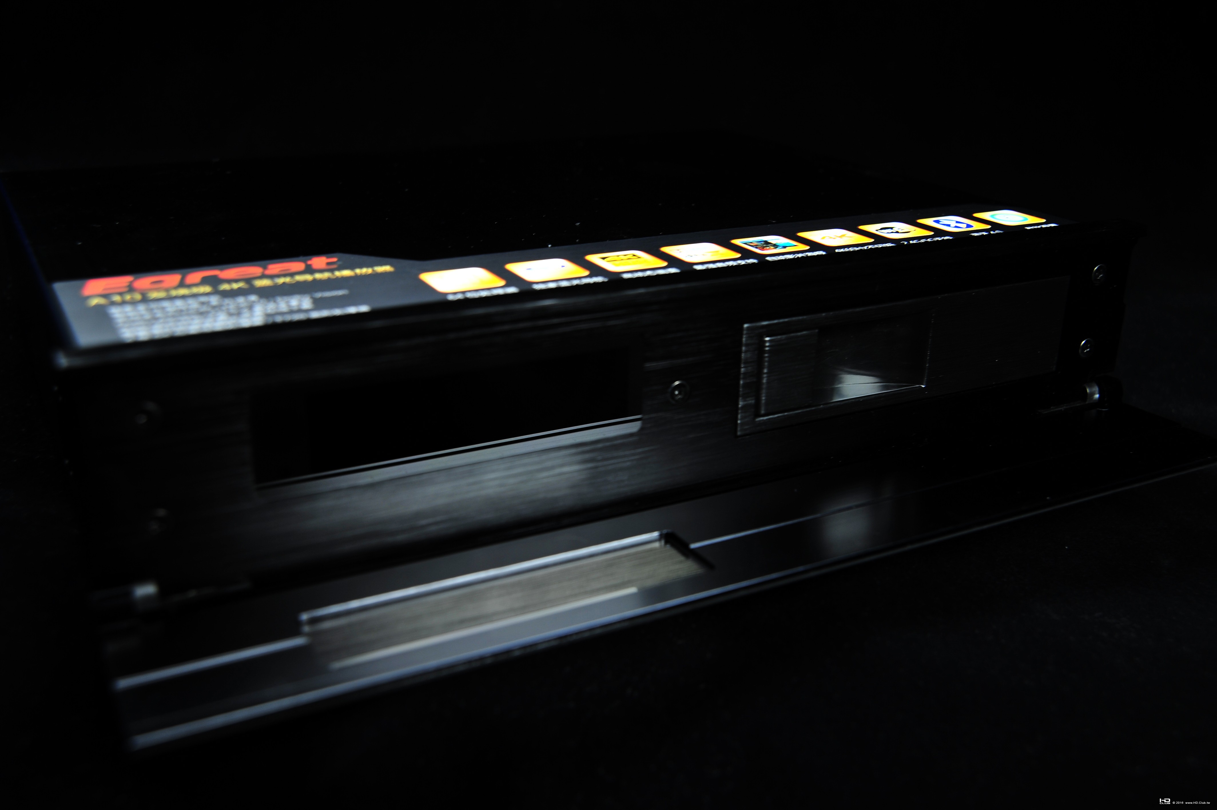

左邊有個透明視窗,然後沒了......ㄟ......硬碟擺哪兒?
必須把前面板翻下,才能看到硬碟槽在裡面

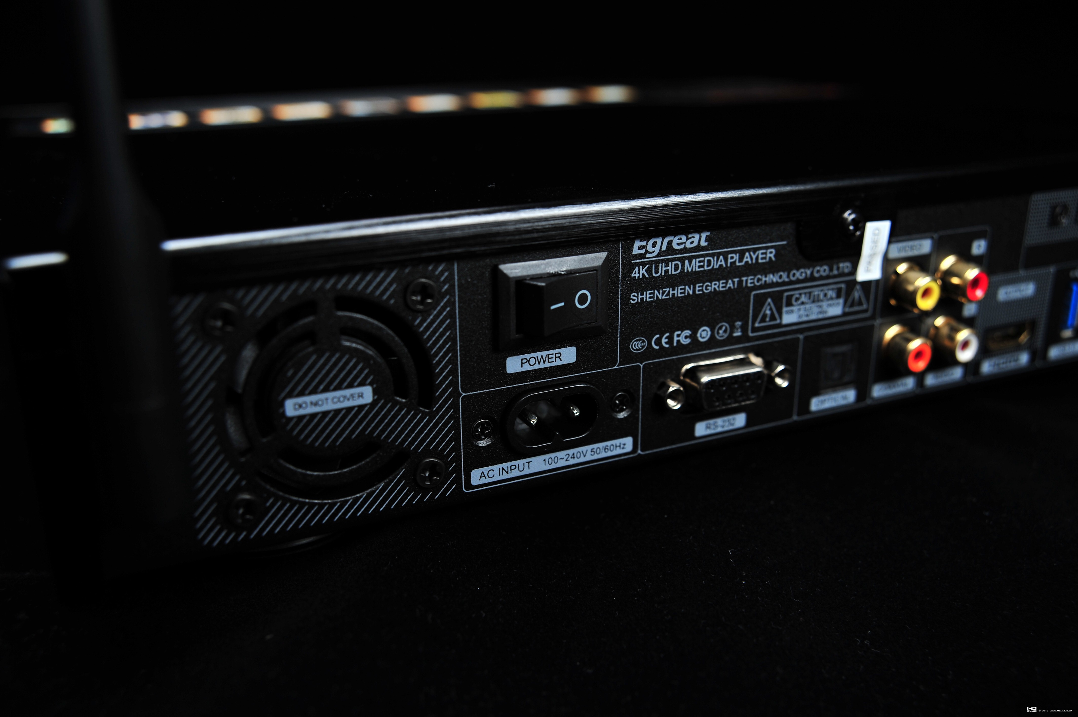

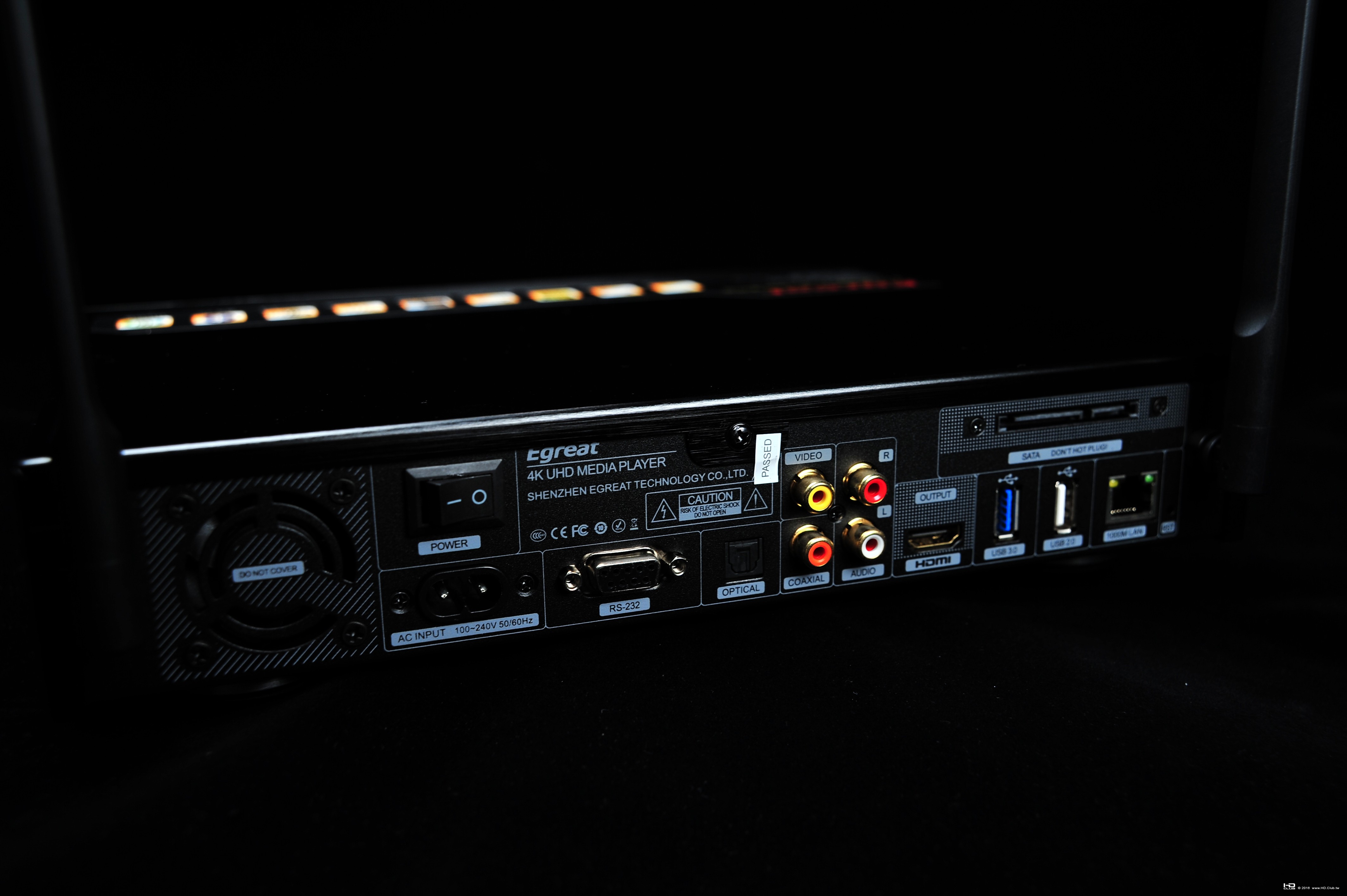

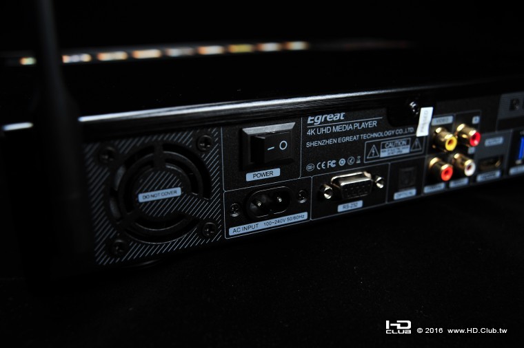

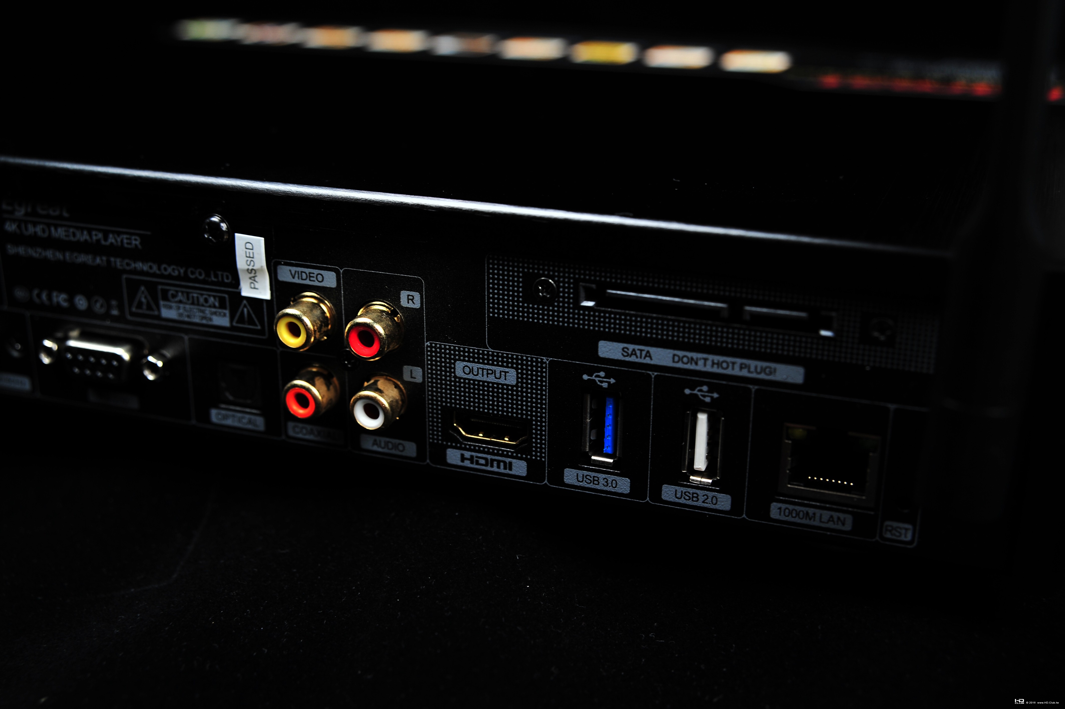

屁股端子從最原始AV端子到最現代USB 3.0的都有
我喜歡A10還保有AV端子,以高端玩家為取向的A10不用配置AV端子
但其實有AV端子還蠻好用的,特別是像我在學校用......
因為學校的設備往往都是史前時代等級......
A10採用8字電源線、國際電壓
雖然整機鋁合金導熱良好,還是內建了一個靜音風扇
右側有網路線,USB2.0、3.0輸入各一
也內建SATA裸奔接頭,方便玩家外接硬碟
有意思的是A10居然有同軸與光纖輸出
如果可以當數位轉盤輸出給DAC解碼的話
搞不好A10可以更深入高端玩家的客廳
雖說現代的高解析音樂用DAC多半自己可以讀硬碟
但還是有很多高端玩家是用傳統的DAC
A10若在電影播放機之外,亦能擔任數位轉盤的話
一機多用倒也不差

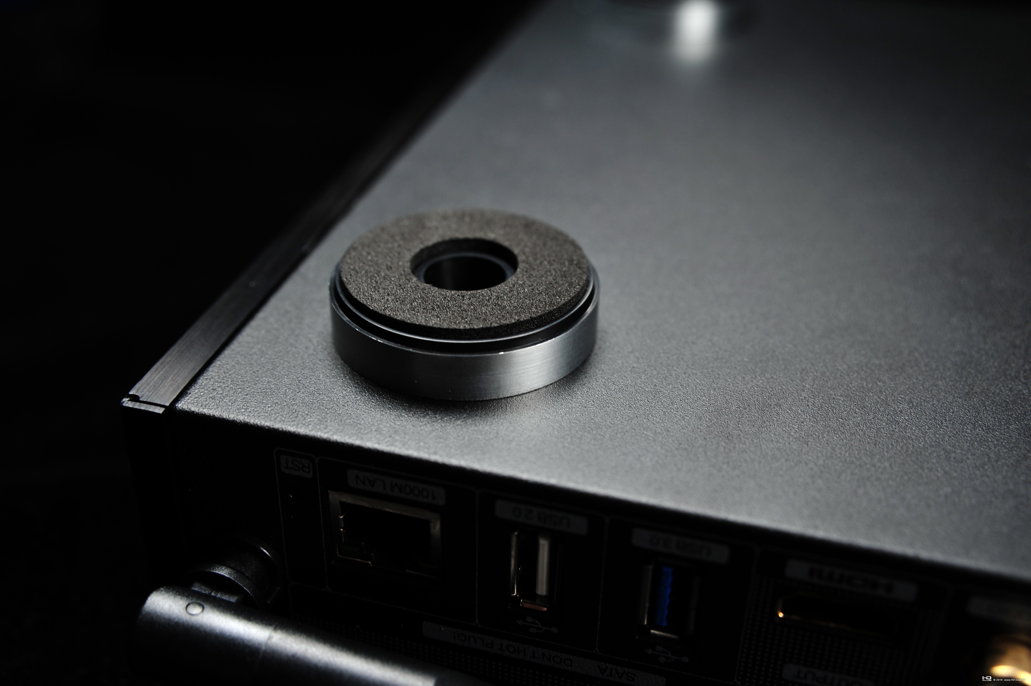

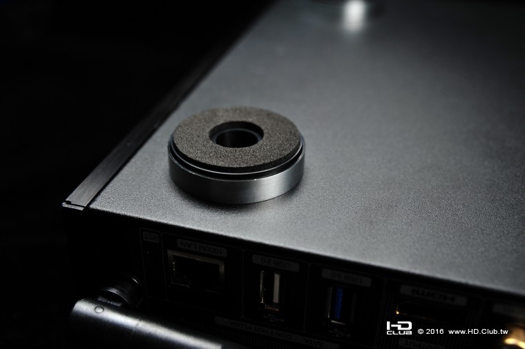

腳墊,因為硬碟內置會帶來額外的震動
所以腳墊是軟硬兼具,以避免震動帶來的影響

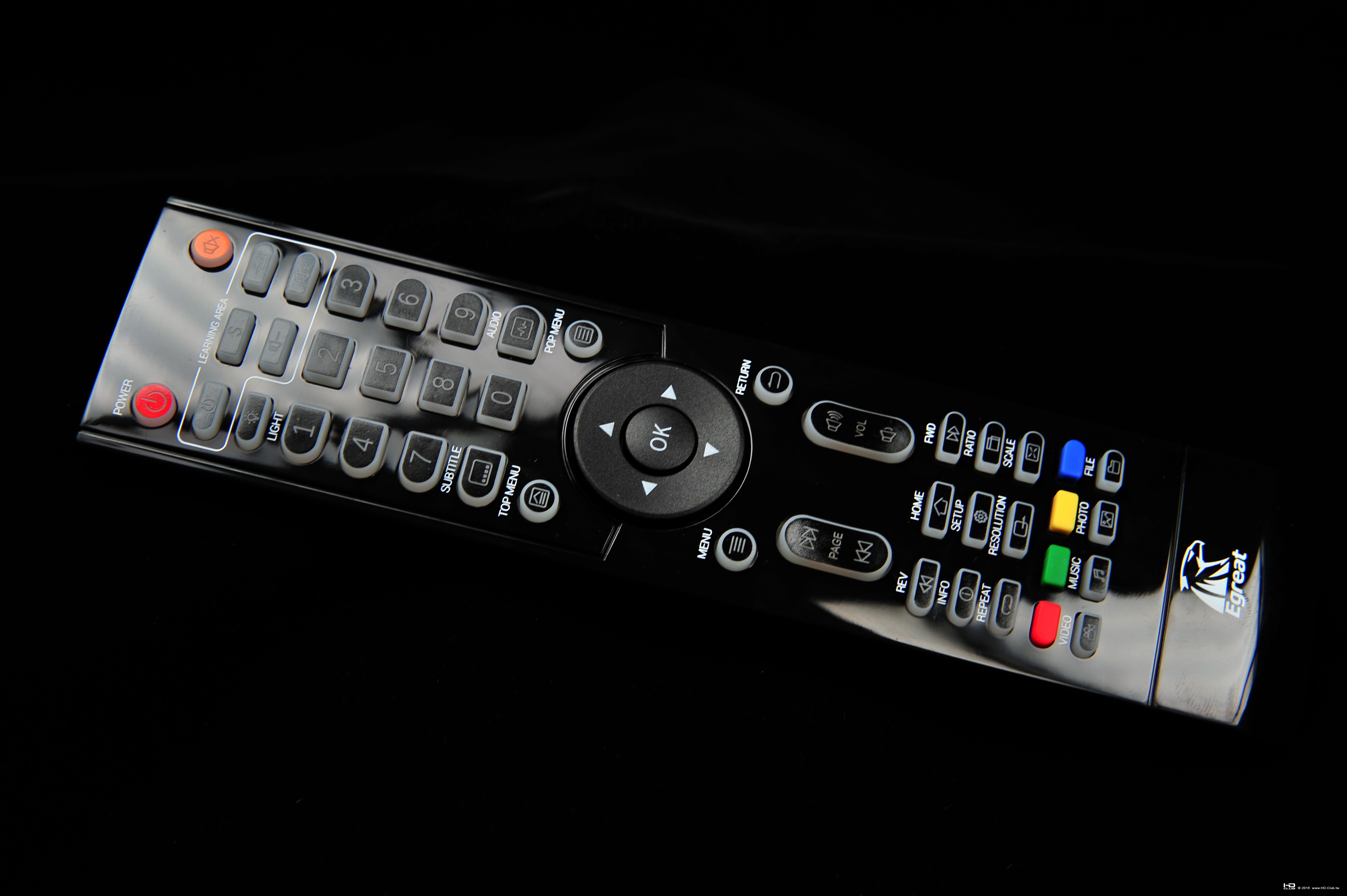

遙控器雖然看似公版設計,但品質不差
手感、按鈕回饋也都不錯

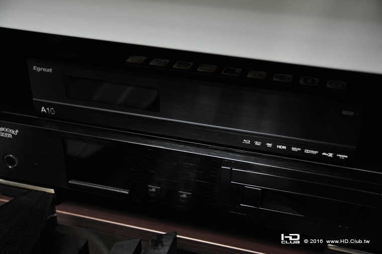

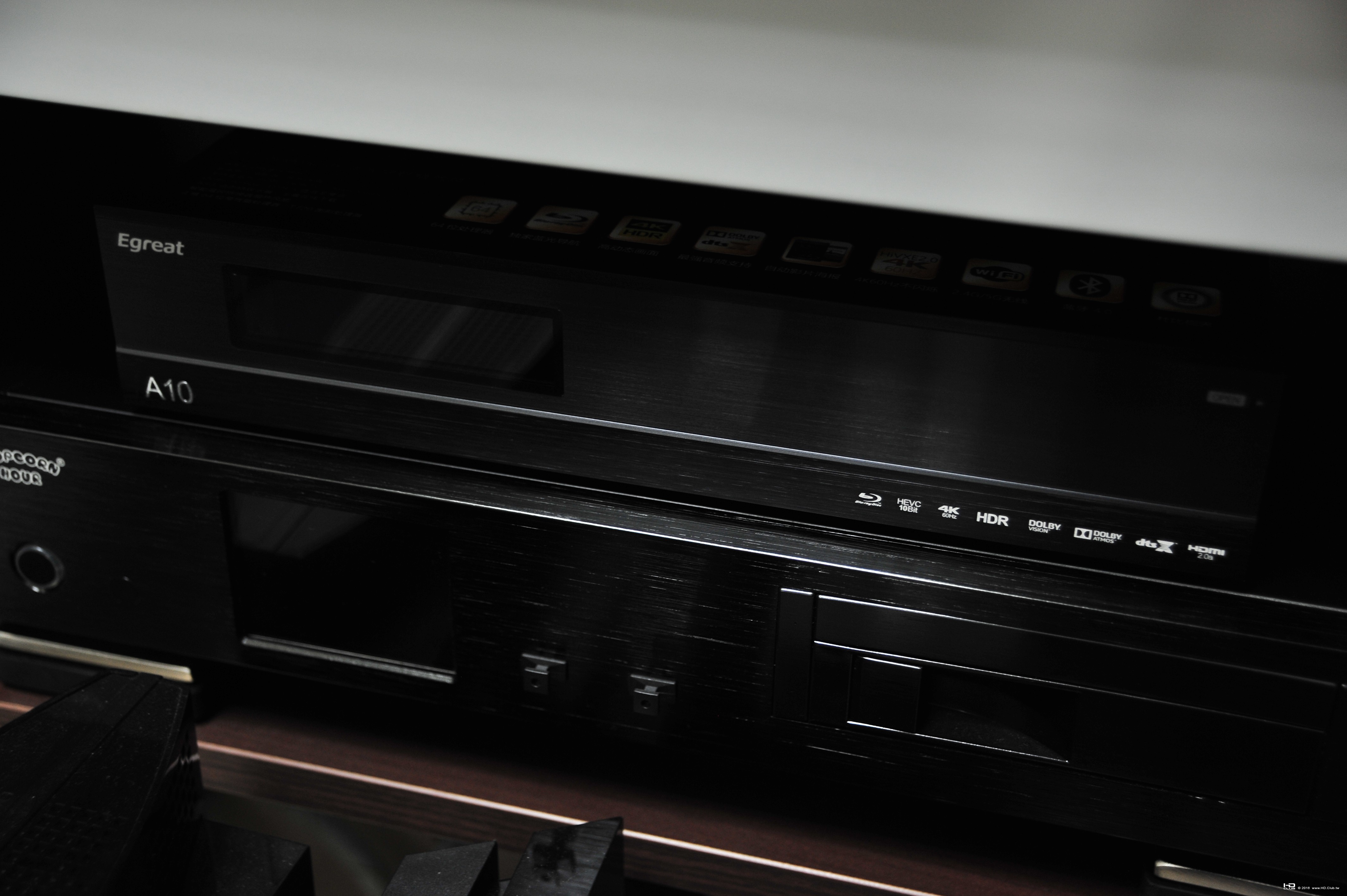

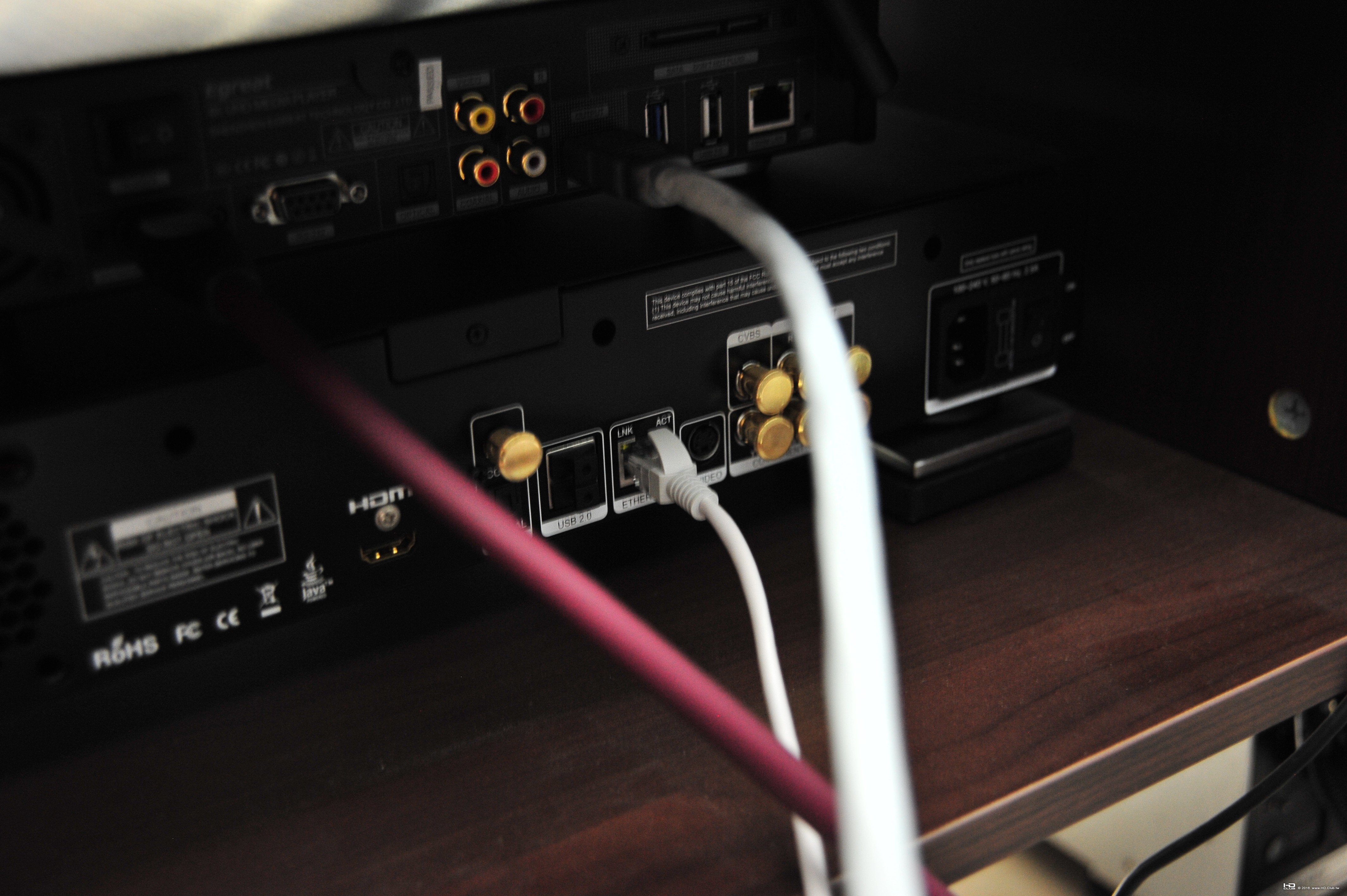

上架,先疊在C300的上方,可以發現小了一大號
線材先移別人的來用,HDMI使用SUPRA的製品
而電源線則是FURUTECH的廠線
電源前端有PSAudio P5供電,然後P5有自己的專線(直入母頭)
P5負責供電給前級跟訊源,而後級又有自己的專線(也是直入母頭)

在上架時我發現A10的底盤剛性較弱,不過上蓋與側面剛性很夠
我擔心當硬碟插入A10時,會讓A10右重左輕
左邊較為上浮的結果,可能比較容易受到硬碟震動的影響
雖然影響可能很些微,但對於高端玩家來說......會在意
由於SATA裸奔接頭在左後方,可能是因為機板位置所致
我會想說能否透過內部拉線,將SATA裸奔移到右後方
因為機子後方有連接線材,所以硬碟裸奔一定放到A10上蓋
如果裸奔接頭移到右後方,那就統一硬碟都位於右側
於是機子內部可以在左側進行配重,以平衡左右的重心
但我也知道這是馬後炮,而且會增加成本
也許啦,下一代機子可以考慮一下

@阿修 Soujirou--能看到你在很用心地感受着我们倾心打造的高端机A10. 也留意到你用黑色背景的照片展示A10就知道你一直在深深怀念你的父亲,顺便说一下你的父亲在天肯定希望看到你能延续他生的生命并要求你过得快乐! 从你说更换设备开始得知你慢慢走出来了,也可以考虑照片背景换成阳光一点的以衬托黑色的A10, 给生活也多点亮光---从A10开始!期待见到你更多的快乐生活和精彩、宝贵的意见!......

這裡有 數位影像 頻寬計算機
https://k.kramerav.com/support/bwcalculator.asp
貼這張圖的意思是: HDMI 2.0 在 4K60p 時 YUV444 或是 RGB444 只有 8bit
因為這時的頻寬已達 17.82Gbps, 逼近 18Gbps 極限.
如果不降 Refresh Rate 或是降取樣 YUV422, 則無法開到 10bit 或是 12bit

抱歉拍得太黑暗了,A10是很棒的機子
這裡也發現Egerat真的很在意使用者體驗
而且是因為用心,所以才那麼在意
如果下次有機會再參加Egreat的評測
我一定會拍得很明亮
