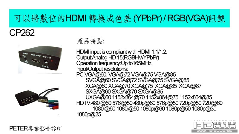

發表於 2009-4-3 13:45:10 | 顯示全部樓層

剛查了一下y拍,找到了hdmi轉換器這個東西。
六千………
果然還是省下當新電視的預備金來的好些~
