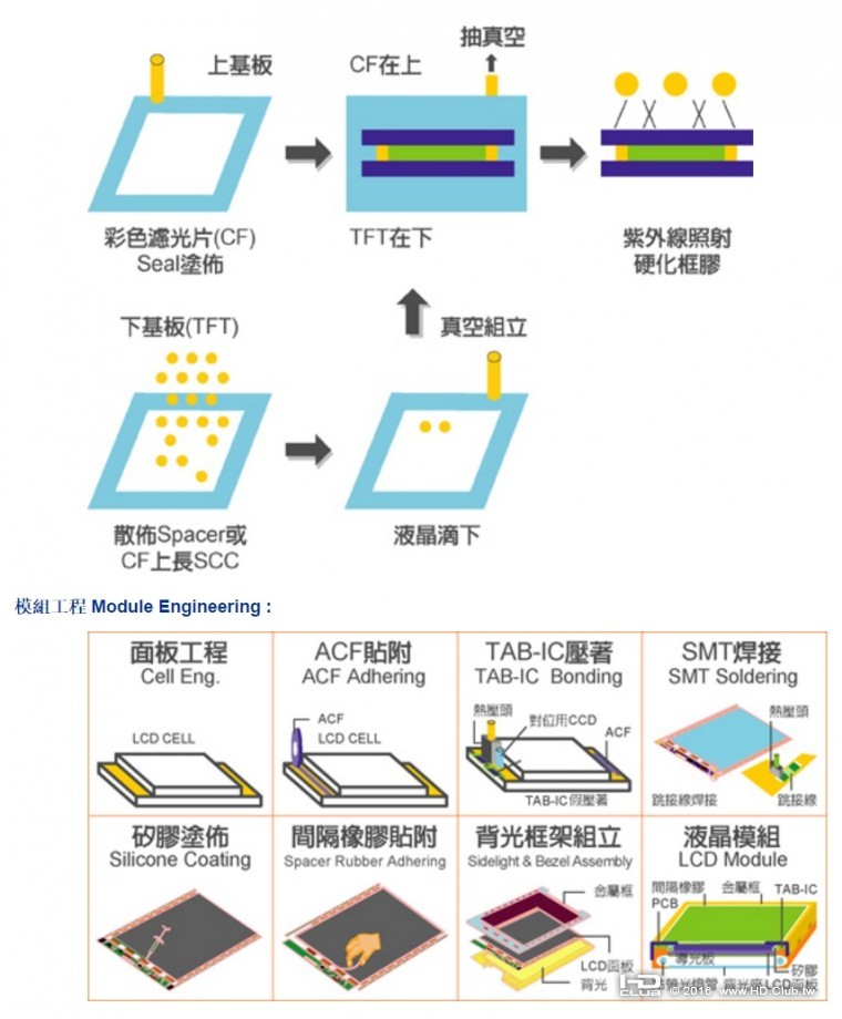

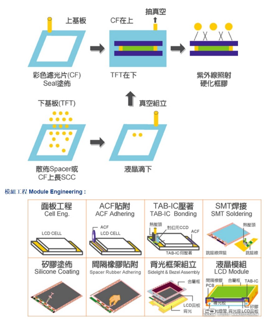

照這張網路上的圖看來,最直觀的做法就是再加一層(或兩層)素玻璃,變成:
玻璃1 | 液晶 | 玻璃2 | 彩色濾光片 |玻璃3 | 液晶 |玻璃4
或是:
玻璃1 | 液晶 | 玻璃2 | 彩色濾光片  液晶 |玻璃3   <==難度有點高
多兩片玻璃感覺比較可能一點,不過透光率又會更低了,背光就得更厚更給力才行....
