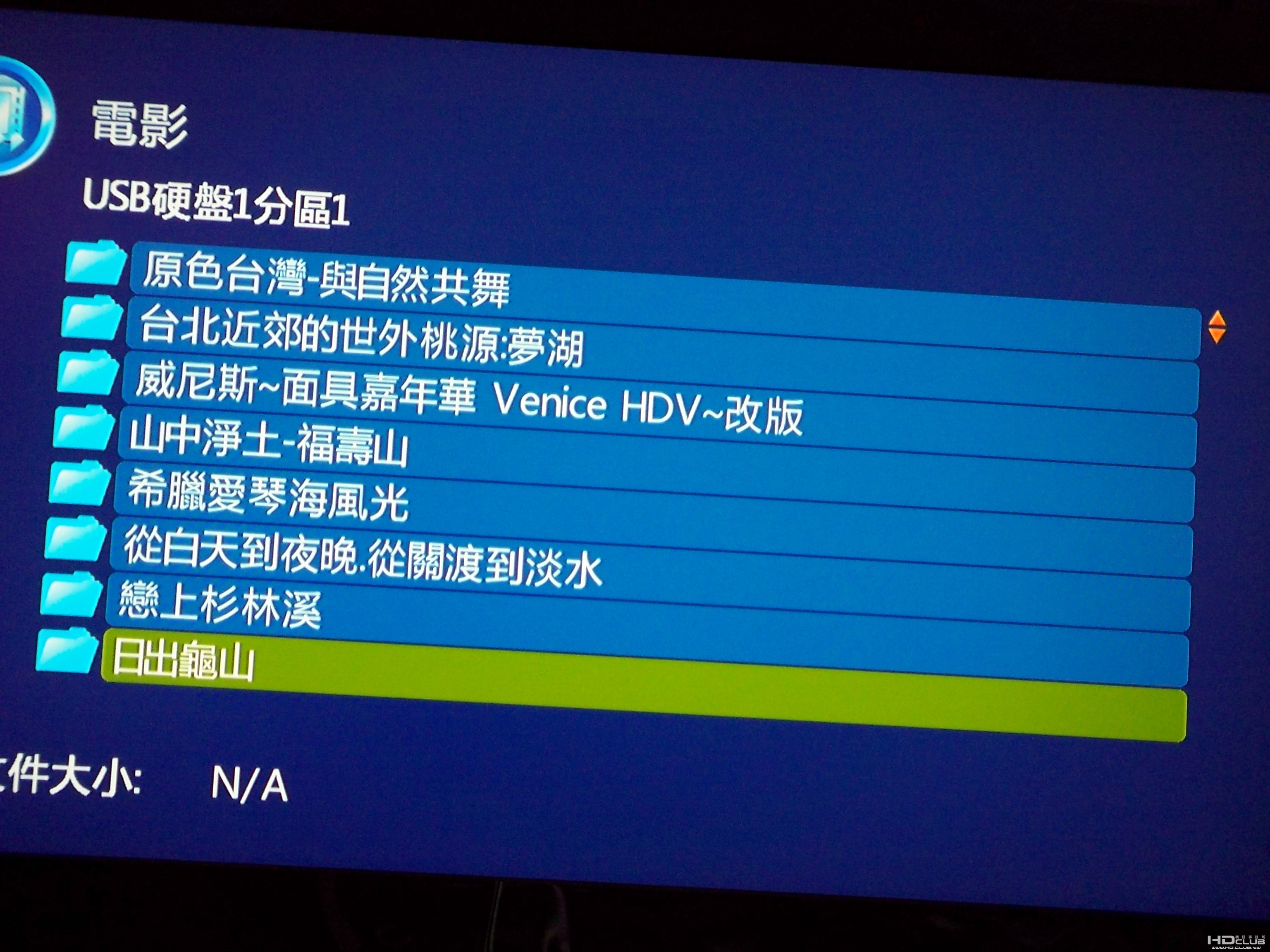

想購買所謂[高清播放機],到處爬文比較研習了一年多,終於約一個月前買了這台HD8-T.
小犬問我,爸!你為什麼買了一台最沒有賣相的? 我回答:
1.我不是外貿協會的(以貌取人,經常走眼而遺憾).
2.海美迪是與宇脈唯二,不是用公版韌體的;也是唯二能打高麗棒子的(我討厭高麗-除了人蔘),
   其韌體的發展是最有潛力的(今天已證明了就是如此).
3.日常~經常,使用方便;HD8-T讓我如此覺得,操作簡單而直覺.
4.應該是目前各種影音格式相容性最高的,而且一直很快的增加新格式的支援,幾乎一個月會升級
   2~3次,每次都有長足進步與驚喜.
5.能收看HiHD電視與錄影,住大台北區與南高地區的人就知道這有多棒.
6.廠商服務很熱心,非常投入,重視客戶反應,改善客戶反應問題快速.
   例:1.我反應本站原創分享[日出龜山]的龜字沒顯示,廠商迅速回答我-將於下版韌體加入此字,
           已加入,大家看下列照片[龜]字已顯示.

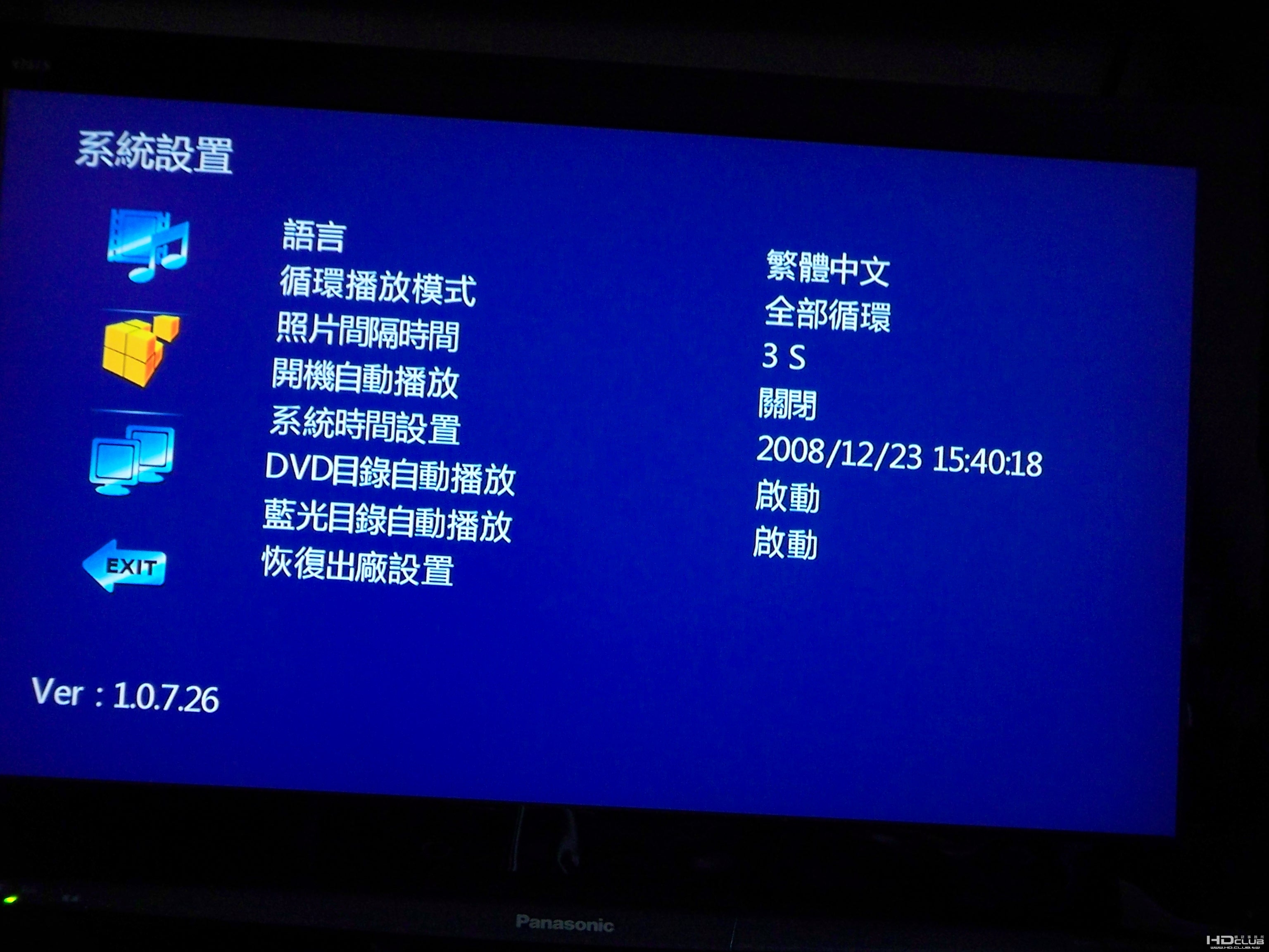

        2.反應外接光碟機,可支援DVD選單 & 可用字慕鍵選字幕等功能-已實現,等同於高清輸出的
           DVD播放機,太棒了.各位可看下列照片中選單有DVD與BD目錄自動播放選項.
        3.反映本論壇原創[福爾摩沙.空中散步]由光纖輸出PCM給D/A到AMP,有破裂音-已解決.
    海美迪可說是改善與進步最積極與最快速的廠商,我很慶幸選擇了它!
註:因我經常反應問題,甚至將影音檔燒錄於DVD片上,用航空掛號寄給廠商測試,所以廠商會給我
     測試韌體(尚未正式發布的),下列照片顯示的版本號即是,但這表示正式版發布不遠了.
