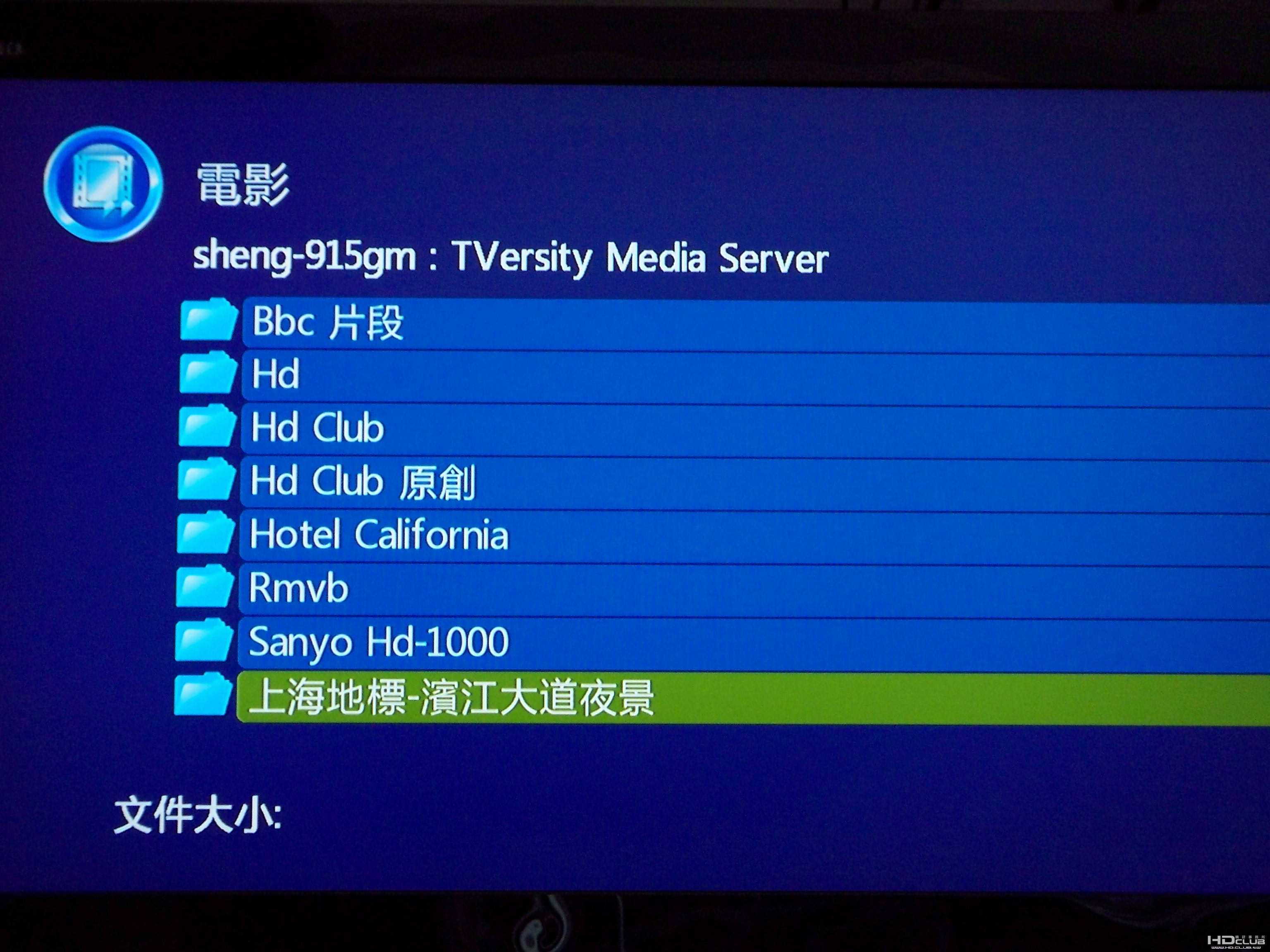

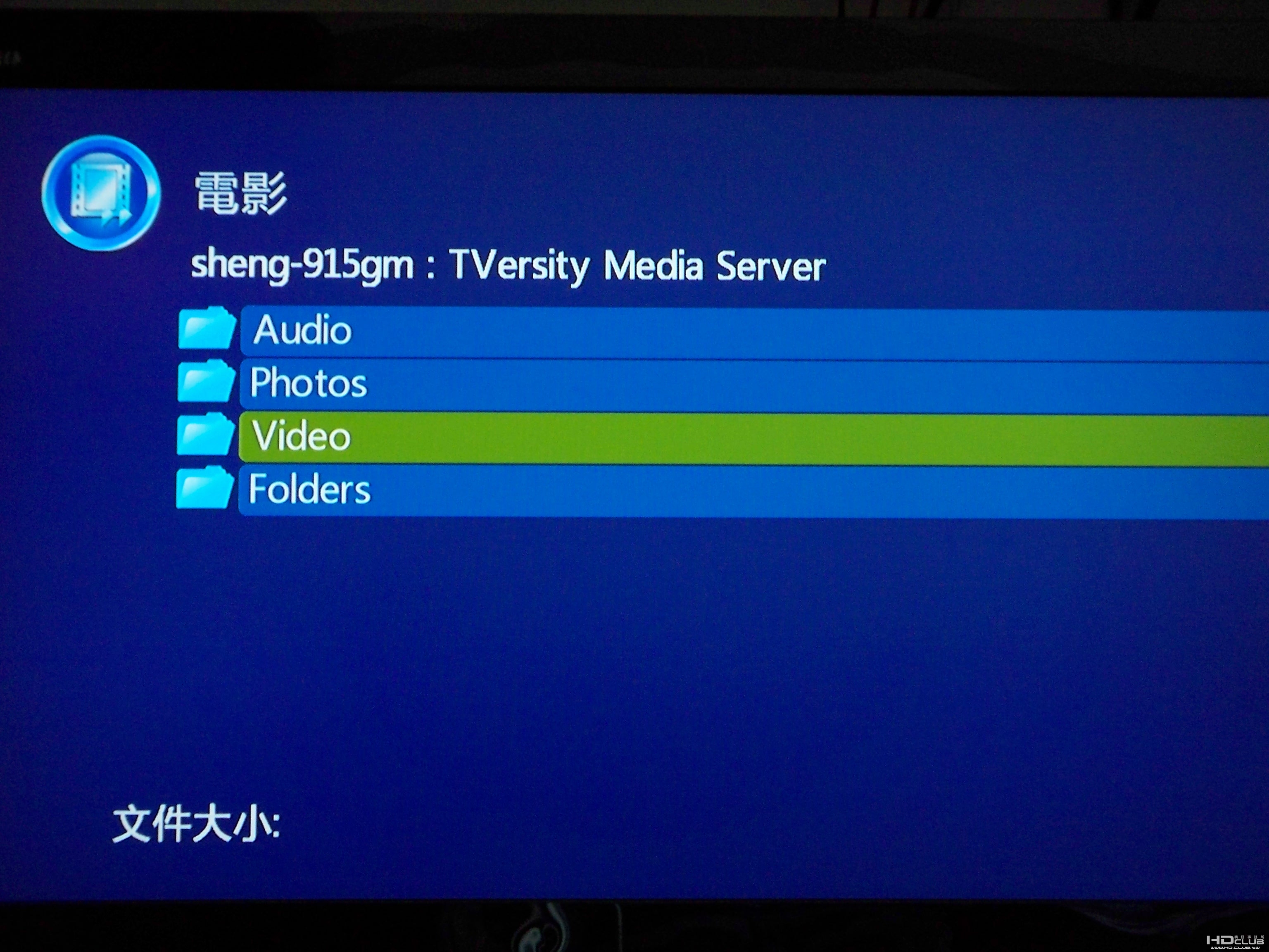

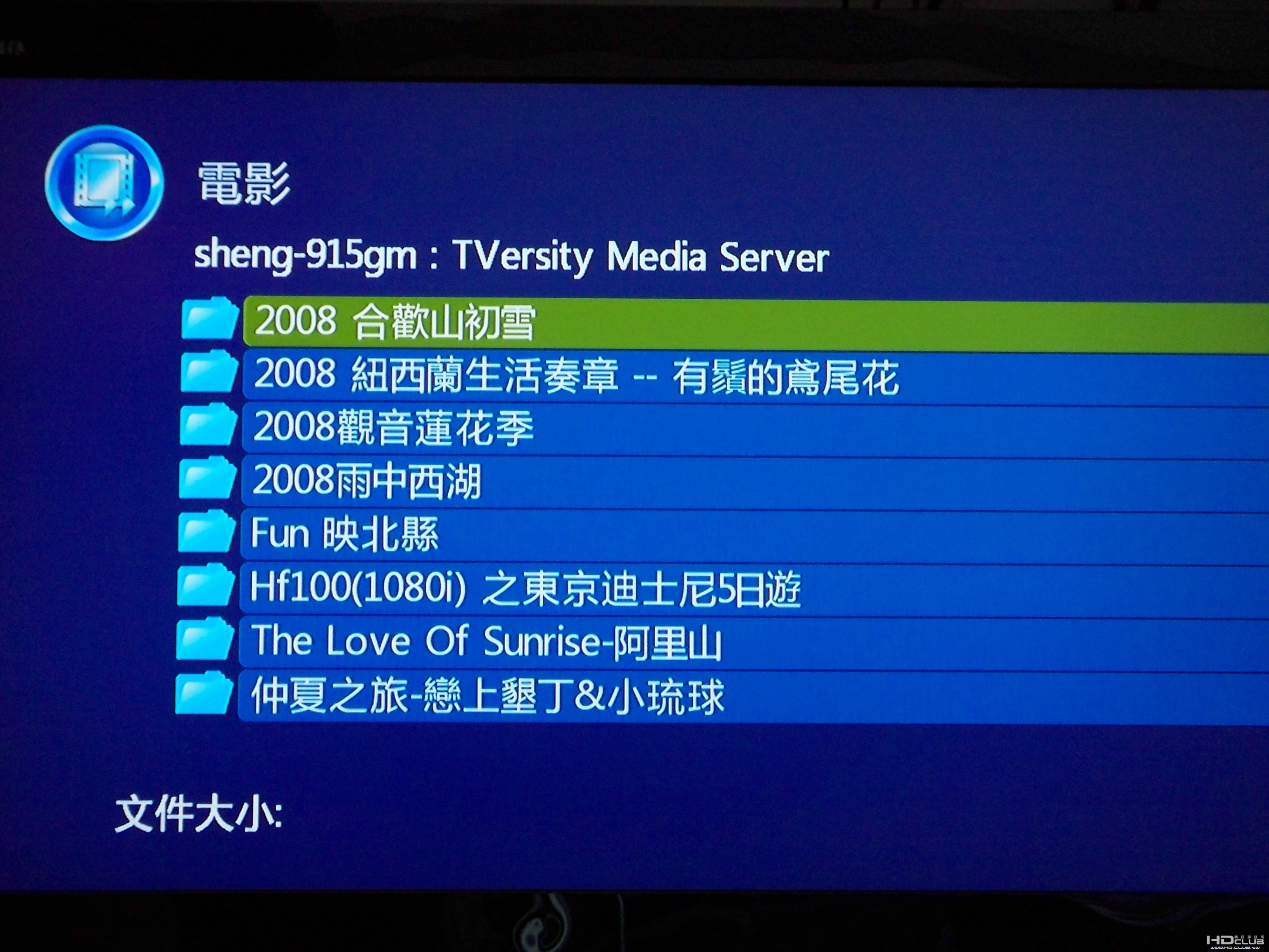

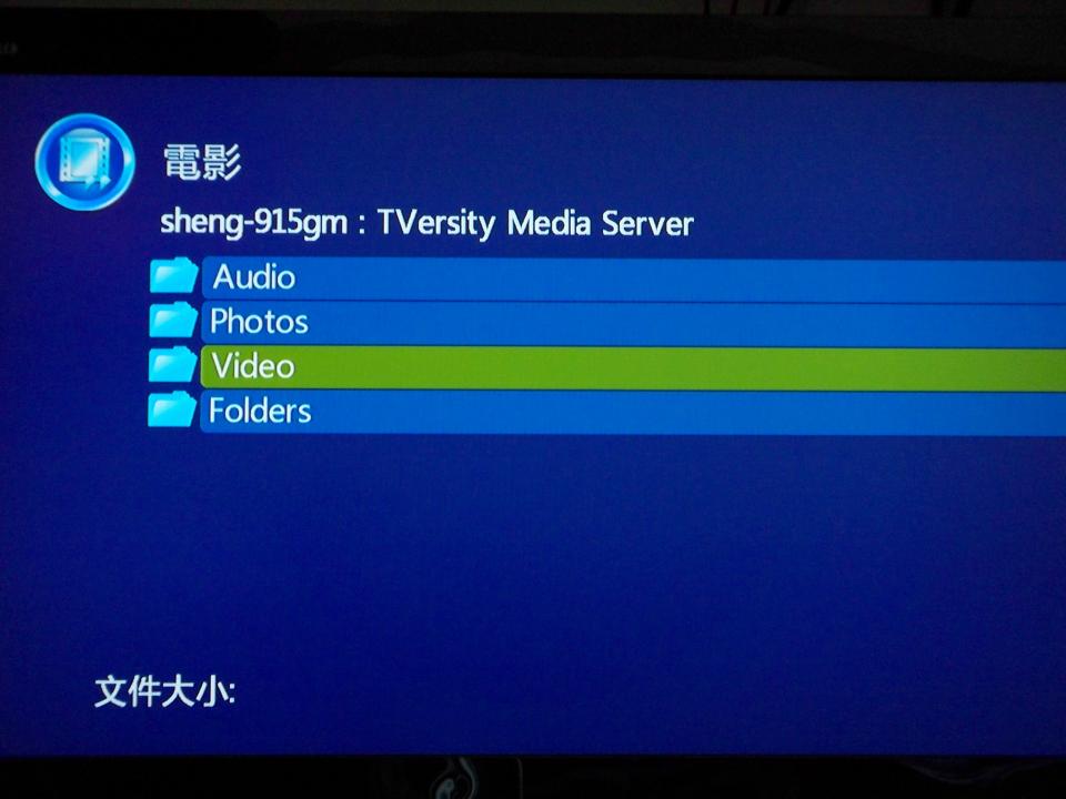

原帖由 meiloh 於 2008-12-31 11:14 發表
有時目錄內看不到應有的檔
初步歸納: 透過TVERSITY 影片檔名有中文者
HD8T看不到

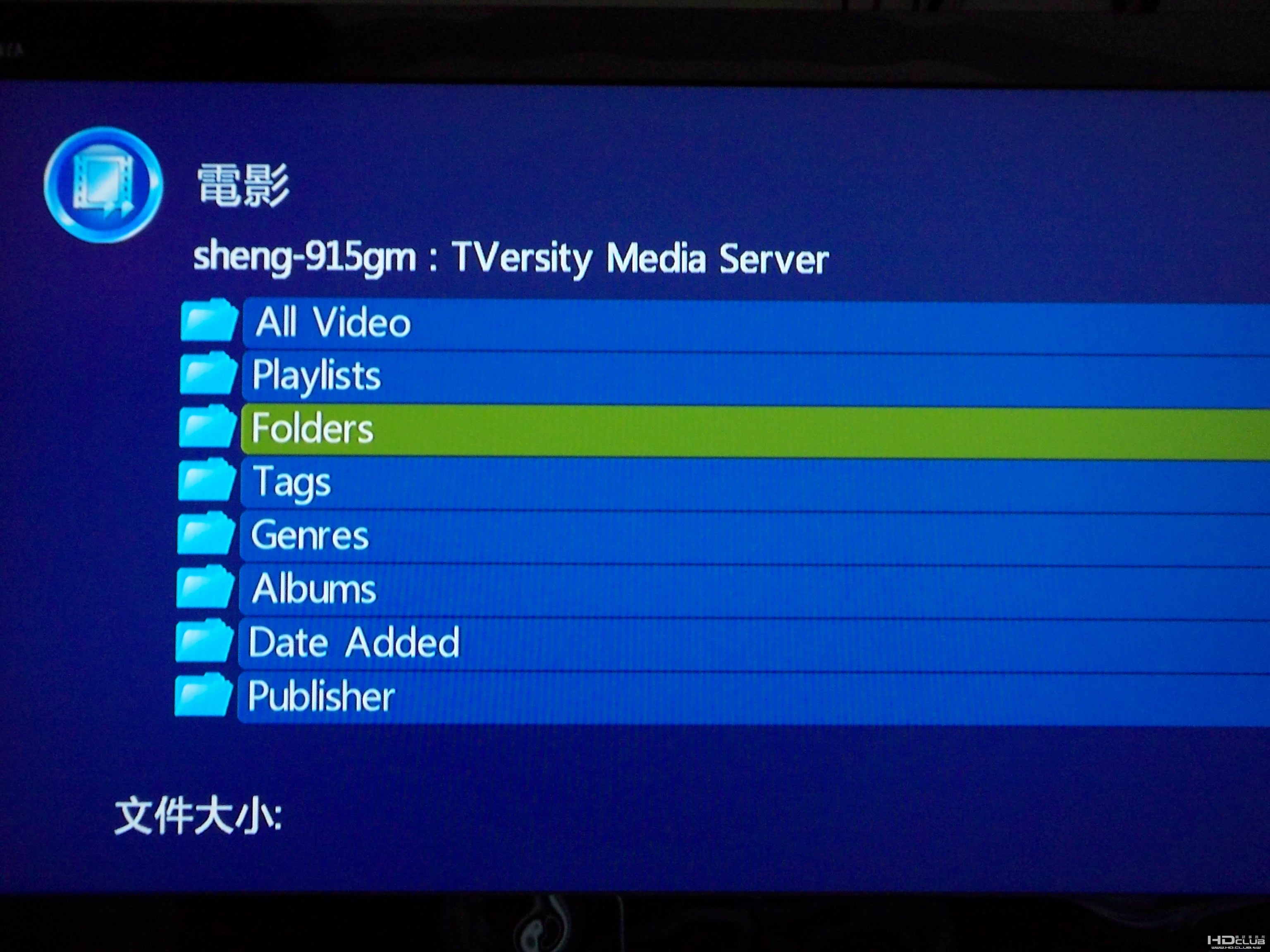

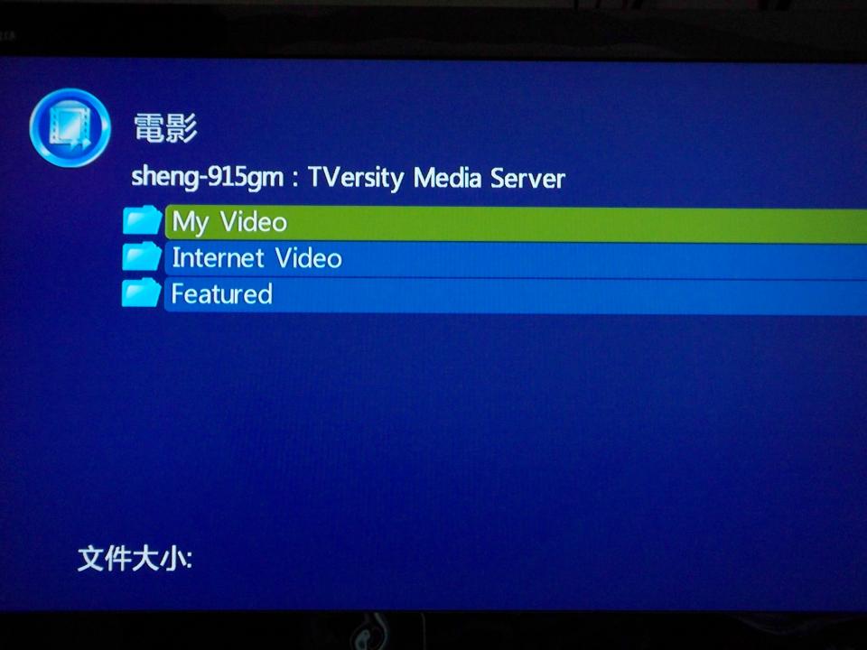

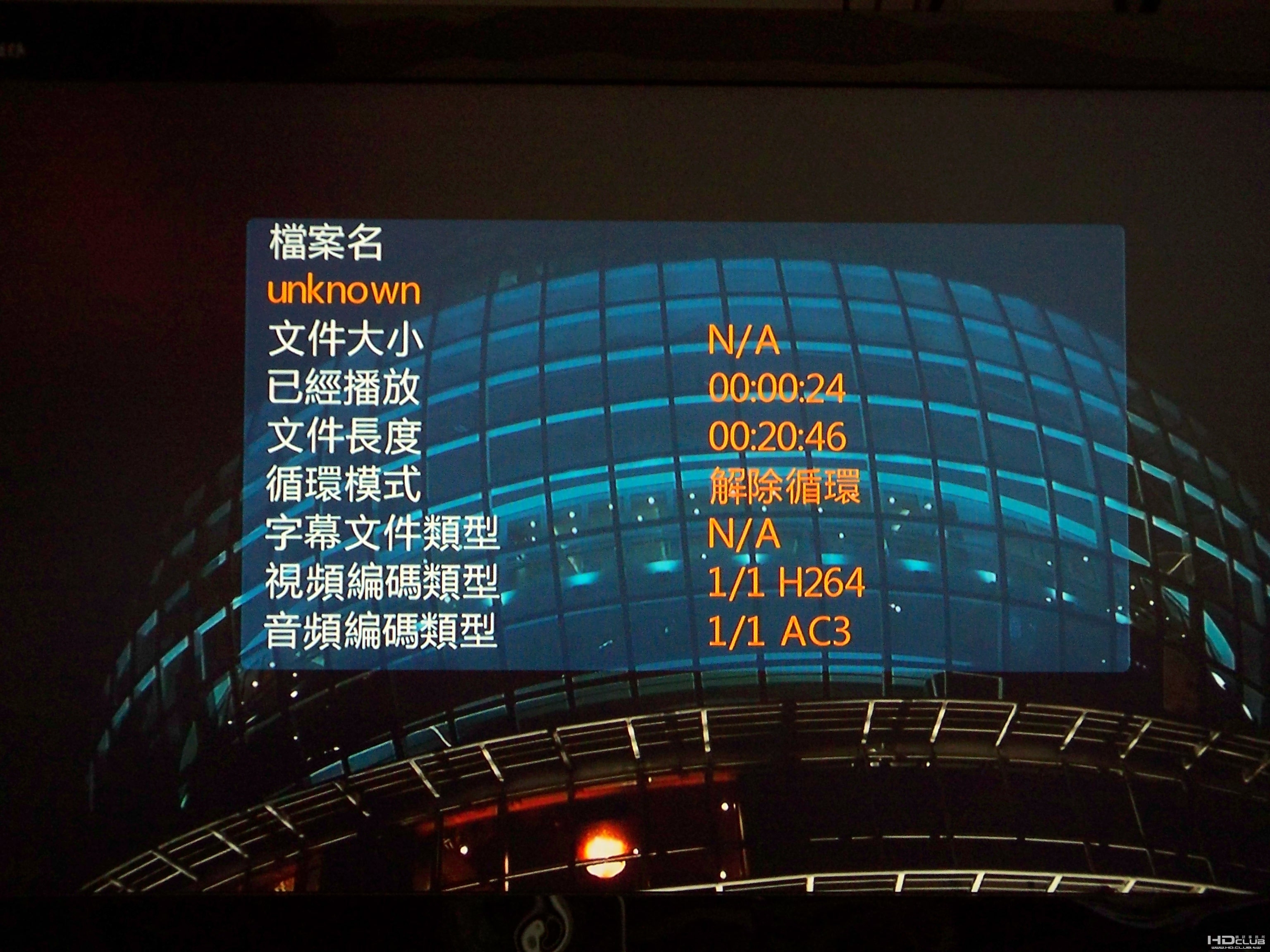

您好! TVersuty 支援中文資料夾名與可播放中文資料夾內顯示unknown的檔案(原檔名為中文);將個人使用方式提供您參考: ( 此情形必須資料夾內只有一中文檔名之檔案 )
*TVersity > Video > MyVideo > Folders 此時即可看到資料夾(含中文名);再點選進去可看到檔案
  (顯示unknown),點選即播放.
相關照片:
[ 本帖最後由 sheng29 於 2009-1-1 15:06 編輯 ]
發表於 2009-1-1 13:54:51 | 顯示全部樓層
在電腦上用total command 可看到 hdr動畫 森林保衛戰目錄內
有over the hedge.英文名 與加了中文名的兩個 .ts檔
但在hd8t點進該目錄時只見英文檔名檔 含中文檔名檔不見了
發表於 2009-1-1 15:03:15 | 顯示全部樓層
meiloh大大您好!
對不起是我搞錯了,TVersity 確實不支援中文檔名,上一篇文章已做適度修正.
因為我個人習慣於一檔案一同名資料夾,所以點進資料夾後顯示unknown,也不以為意,點選
就播放了;所以有所錯覺,剛看了您的文章後趕快再確認一下,才知道自己弄錯了,不好意思
請見諒!
