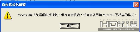

回復 #202 brucehon 的帖子
我用Virtual CloneDrive掛載了,但是彈出了,Windows無法從這個磁片讀取,這個訊息,還是不行呢....另外大大提供的第二個方法,因為我沒有BD-driver所以都是辦不到。

發表於 2009-7-22 13:08:03 | 顯示全部樓層
原帖由 wiiwiiiloveu 於 2009-7-21 19:58 發表
我有黑鷹十五小時的Blu-ray ISO檔,請問大大怎樣取出海迪美HD100能夠暢順播放的BDMV & m2ts檔呢?
直接用DEMANTOOL掛
然後直接複製就好了
發表於 2009-7-22 17:53:34 | 顯示全部樓層
原帖由 aappp 於 2009-7-22 13:08 發表
直接用DEMANTOOL掛
然後直接複製就好了
+1,而且是免費軟體
不過安裝時要小心,安裝時有小小的陷阱
