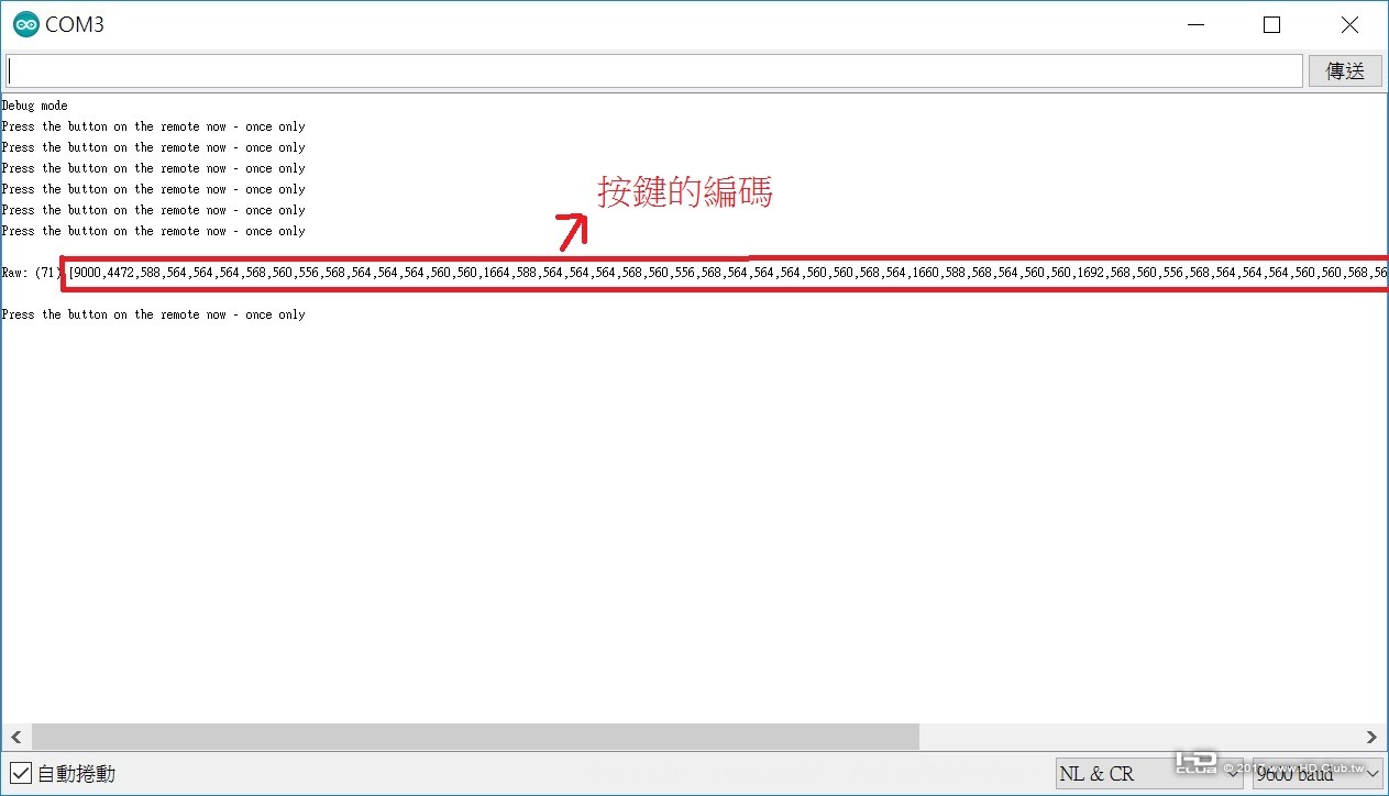

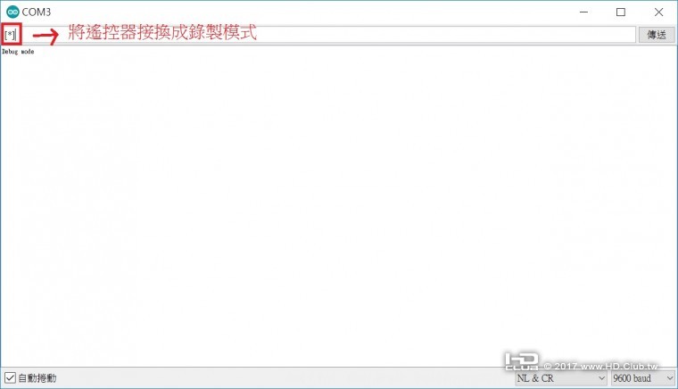

usb rc源碼編譯燒錄完後請打開序列埠監控視窗,然後輸入[ * ], 這樣遙控器會切換成錄製模式
注意,[ * ] 是連在一起的,中間沒空格,因為論壇會把這三個字取代掉所以我才分開打方便閱讀

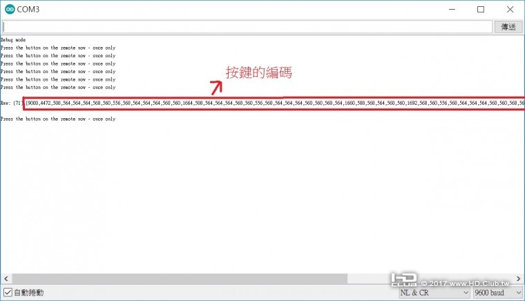

畫面出現 Press the button on the remote now - once only 的時候,會有五秒的等待時間,在這時候按下想要錄製的遙控器按鍵一次,五秒過後畫面上就會顯示擷取到的紅外線編碼(左括號到右括號內容),因為紅外線接收器靈敏度問題,同一顆按鍵每次的編碼有可能會有些不一樣,建議同一顆按鍵多錄幾組備用,如果發現轉台不順的時候可以替換

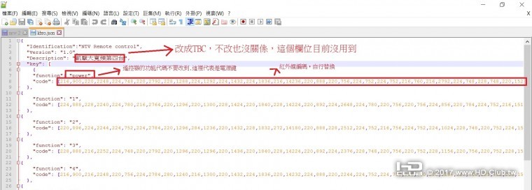

將rcdata中附檔名為json的檔案複製一份並改名成自己方便識別的檔名,並用文字編輯器修改,裡面Description欄位目前沒用到改不改無所謂,function的欄位是對應的功能,不要改到 例如 "function": "power",代表這是電源鍵的功能,然後將剛剛序列埠監控視窗中錄製到的編碼取代掉 "code": 後面的內容,注意完整的編碼會有前後括號,最後將修改好的json檔放回rcdata的資料夾中,進NTVServer載入並啟動即可
