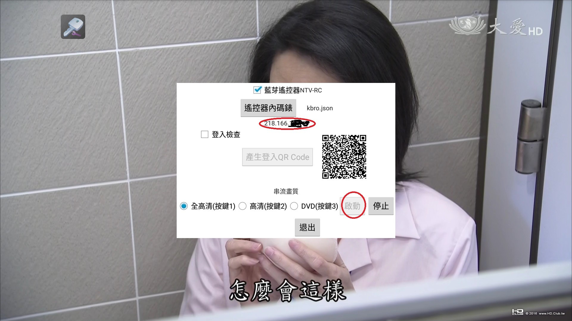

需要喔, tcp port 1234 forward 到  192.168.1.200 ,如果ddns確定沒問題的話,手機上就打abc.asuscommon.com 就好,建議先用內網測試,內網的話你ip就直接打 192.168.1.200 ,因為我有遇過ddns的ip更新比較慢所以可以自己ping ddns的ip跟畫面上顯示的一不一樣
設定
設定
如果沒有外接藍芽遙控器的話要手機是無法遙控電視的,所以需要先把電視的電源打開,然後按啟動,畫面應該會跟上面的圖一樣,這時候在去打開手機按連線後沒問題應該就會有畫面了
