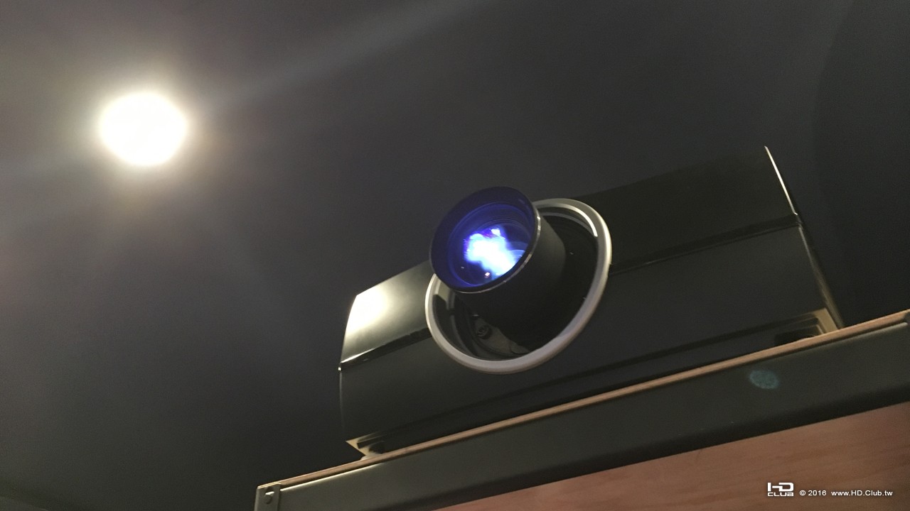

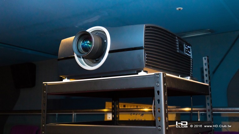

在代理商詠韻貿易的努力爭取下,Barco Loki 4K雷射投影機台灣獨步全球搶先首發!!

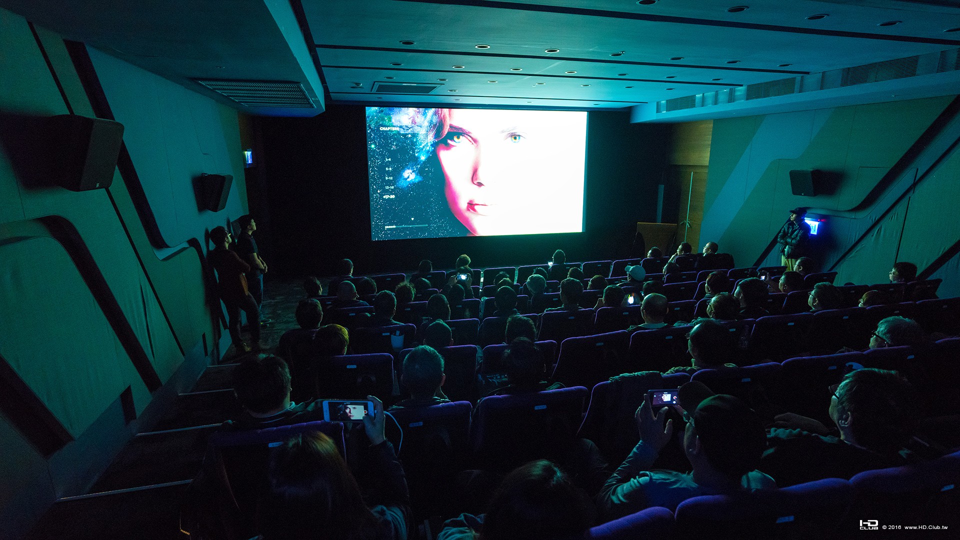

這次來台北的Barco Loki 4K雷射投影機,是全球首部點亮的樣機,由於還是工程機,連原廠工程師 Daniel Nillson也是到了台北才第一次看到本機的點亮,所有畫質設定都必須連接電腦,細部設定部分原廠工程師們都還在持續努力中。幾天前就開始在精研總部接連幾天的更新韌體版本,測試調校之後,終於今天在三創舉辦了全球首場正式發表會公開亮相,與大家做第一次的接觸。
代理商詠韻貿易這次的發表會選定在三創5樓的小型劇院中舉辦,現場搭配的400吋透聲布幕,由於布幕是電影院等級,除了隱約可以看到明顯的接縫之外,座位前三排都還可以清楚看到透聲幕的孔距,這部分對影像的解析與亮度,都有一定的影響。也由於增益過大,畫面中的Hotspot 熱點也稍嫌明顯。不過今天Barco Loki 4K雷射投影機的表現還是可圈可點,投射在400吋的影像魄力感十足,雖然只用到大約Loki 實力的30-40%流明度,不過整體的畫質表現已經超越大部分電影院了。
原廠工程師 Daniel Nillson  在會中也與大家做了許多問答,其中提到了Loki支援HDR部分,將會在明年4月正式量產機就會搭載。

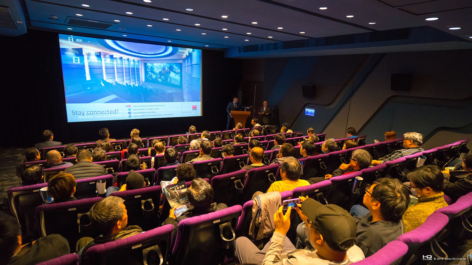

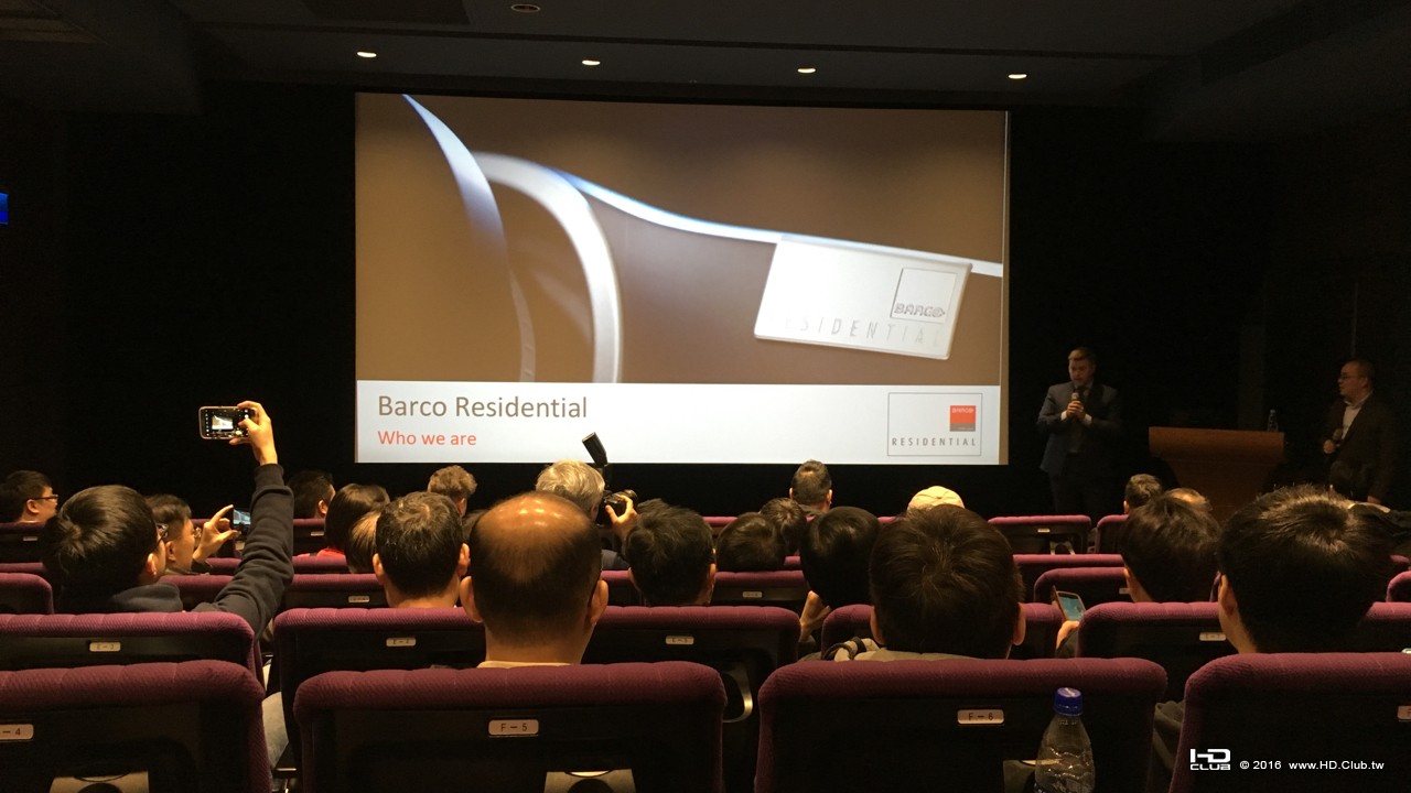

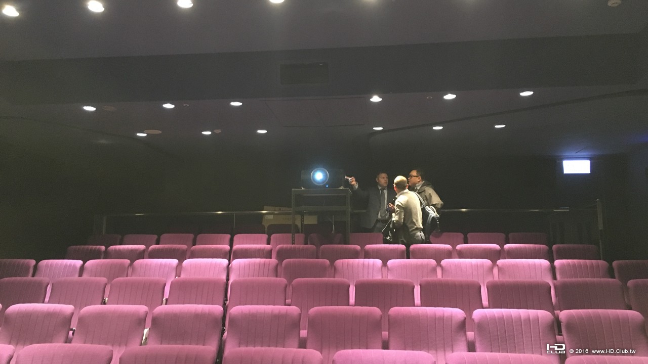

三創5樓的小型劇院現場

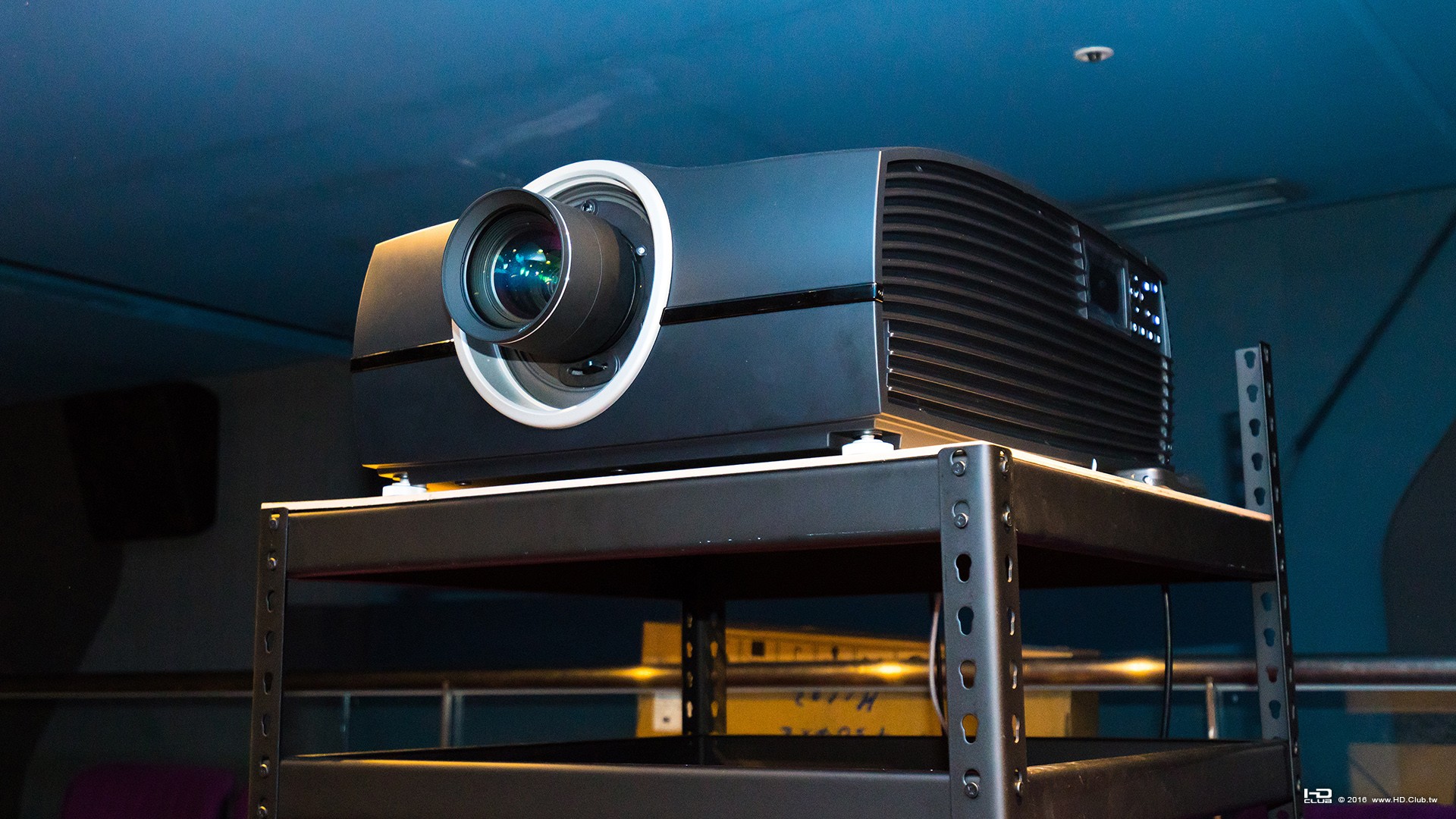

Barco Loki 4K雷射投影機本尊首次和大家見面。

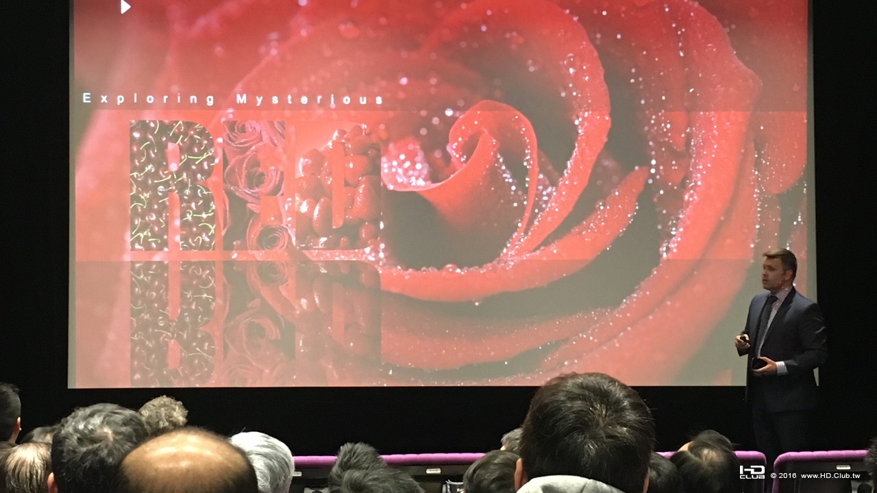

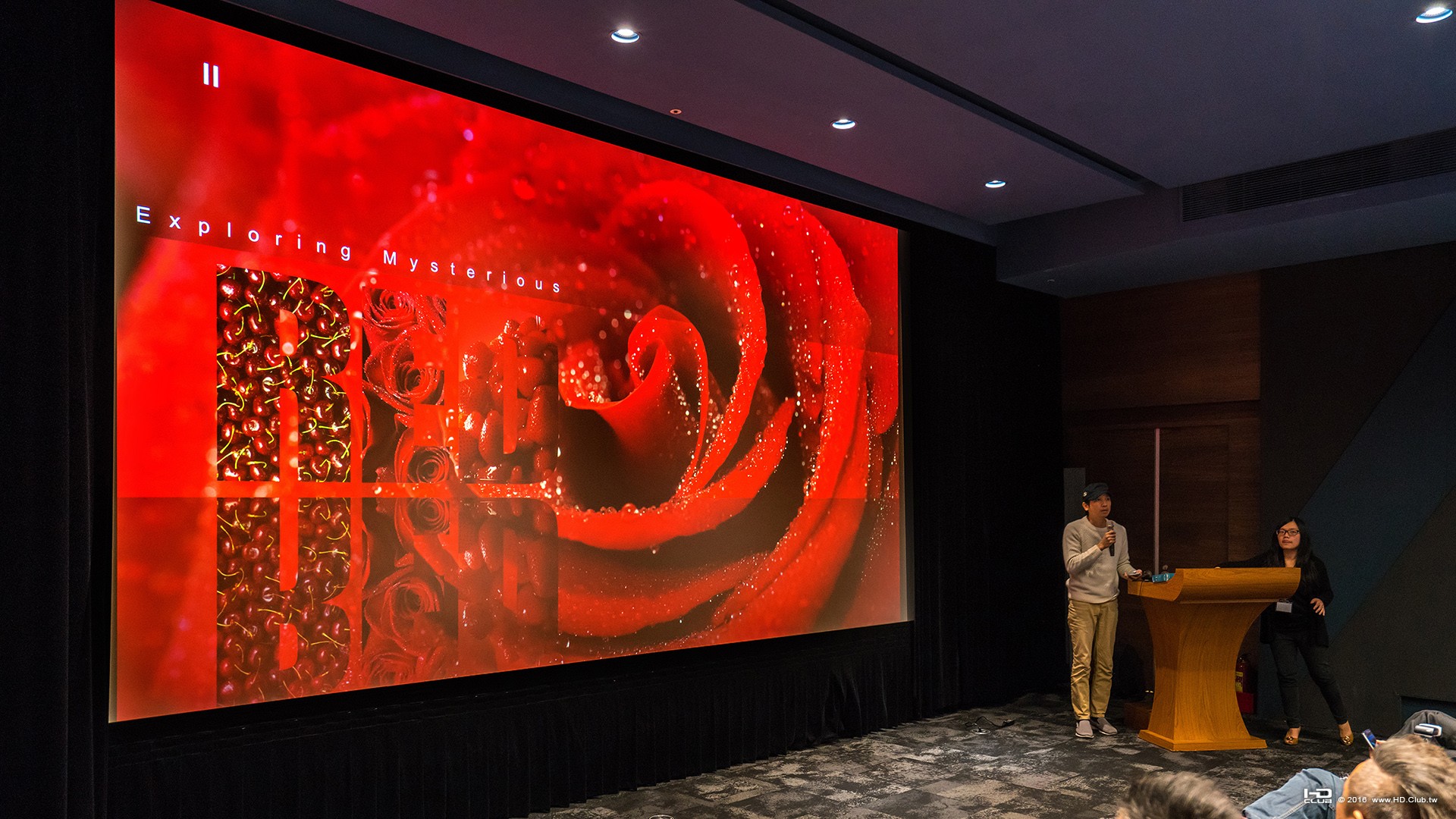

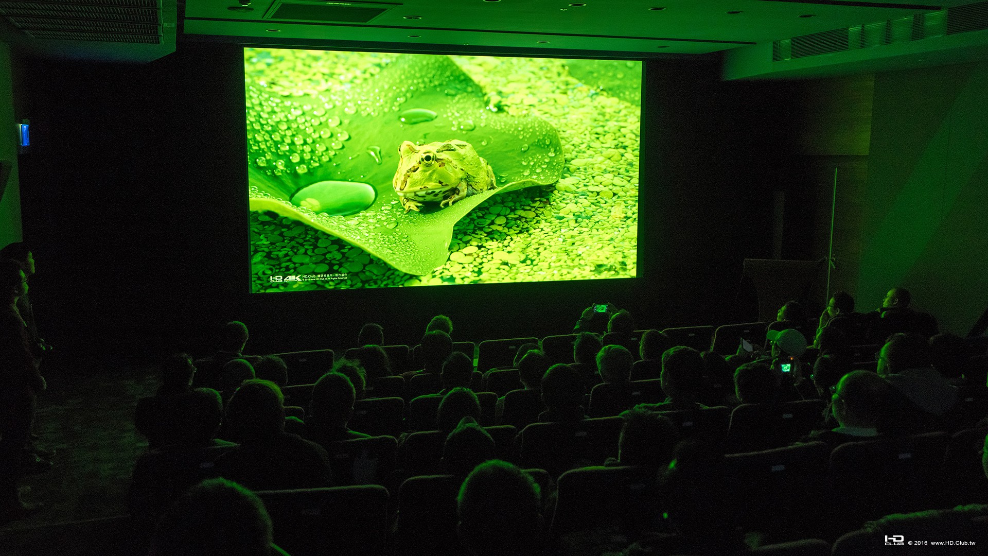

到了影片欣賞時間,一登場的是精研原創作品4原色篇的10bit版本,這是首次在這麼大的畫面中看到自己拍攝的作品,400吋的巨大影像,所有細節更清晰,視覺衝擊更強烈。

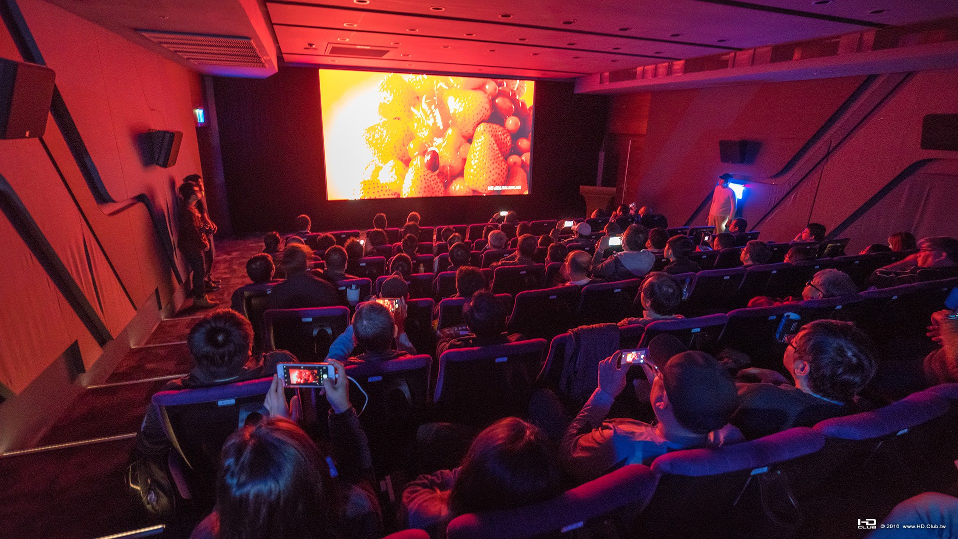

當畫面播放到波長短藍色段,由布幕反射到現場的情況。

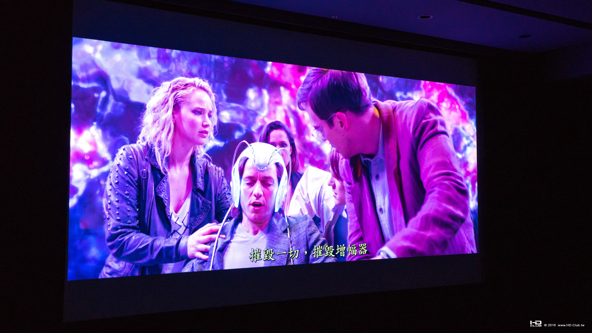

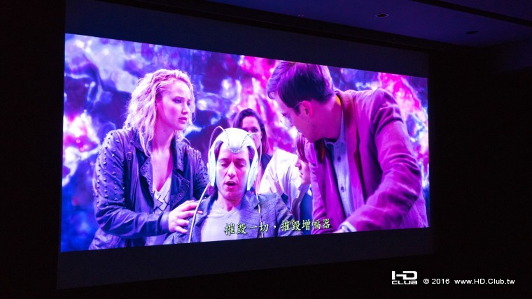

當然也要播放近期最熱門的UHD BD測試片X戰警-天啟

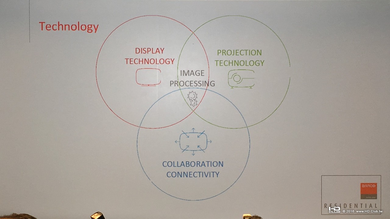

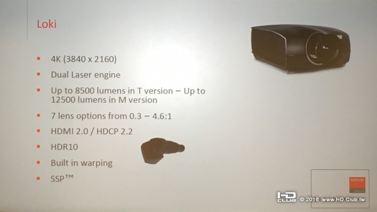

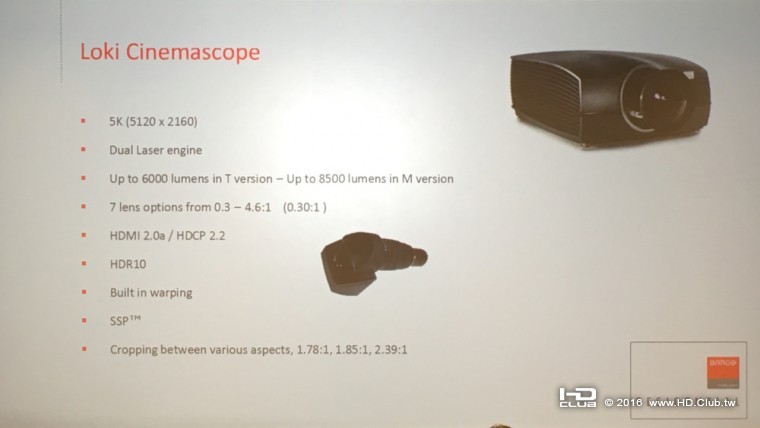

今日有幸能參予此次全球首次點亮 Loki 活動,也可感受到 Barco 對台灣市場的重視

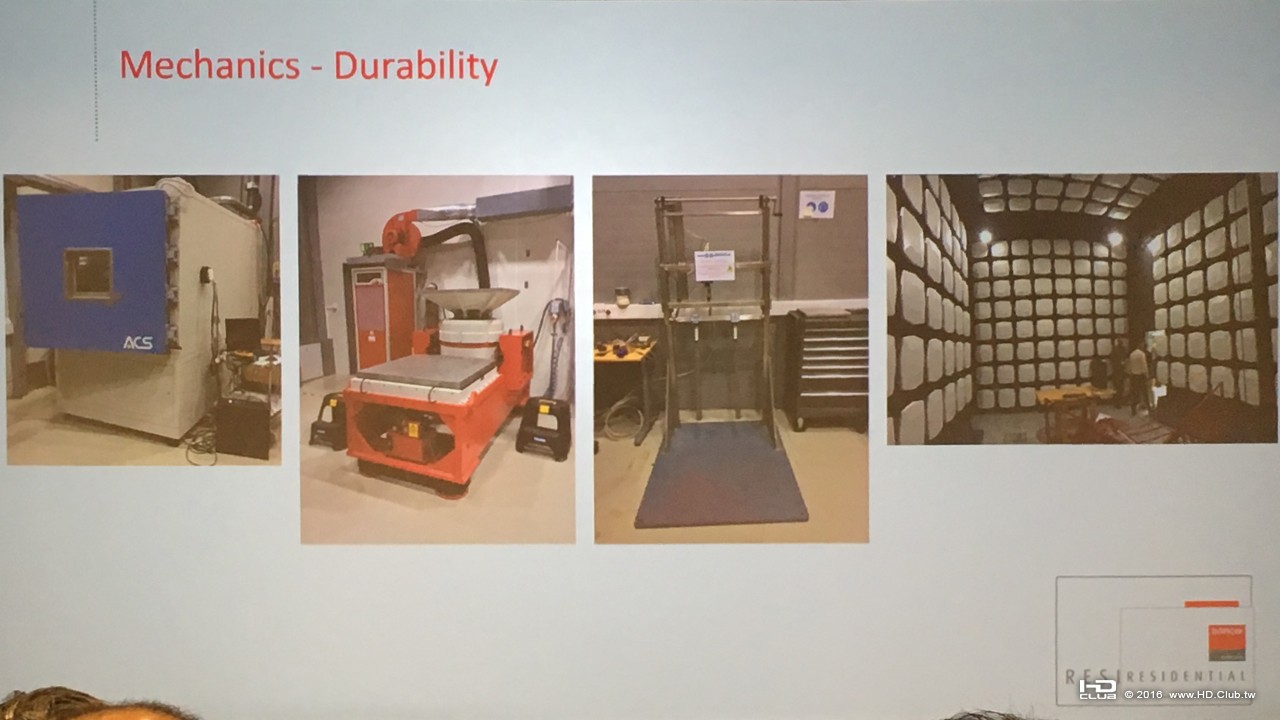

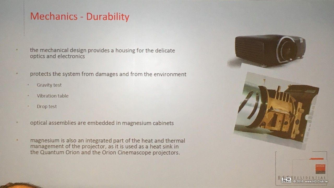

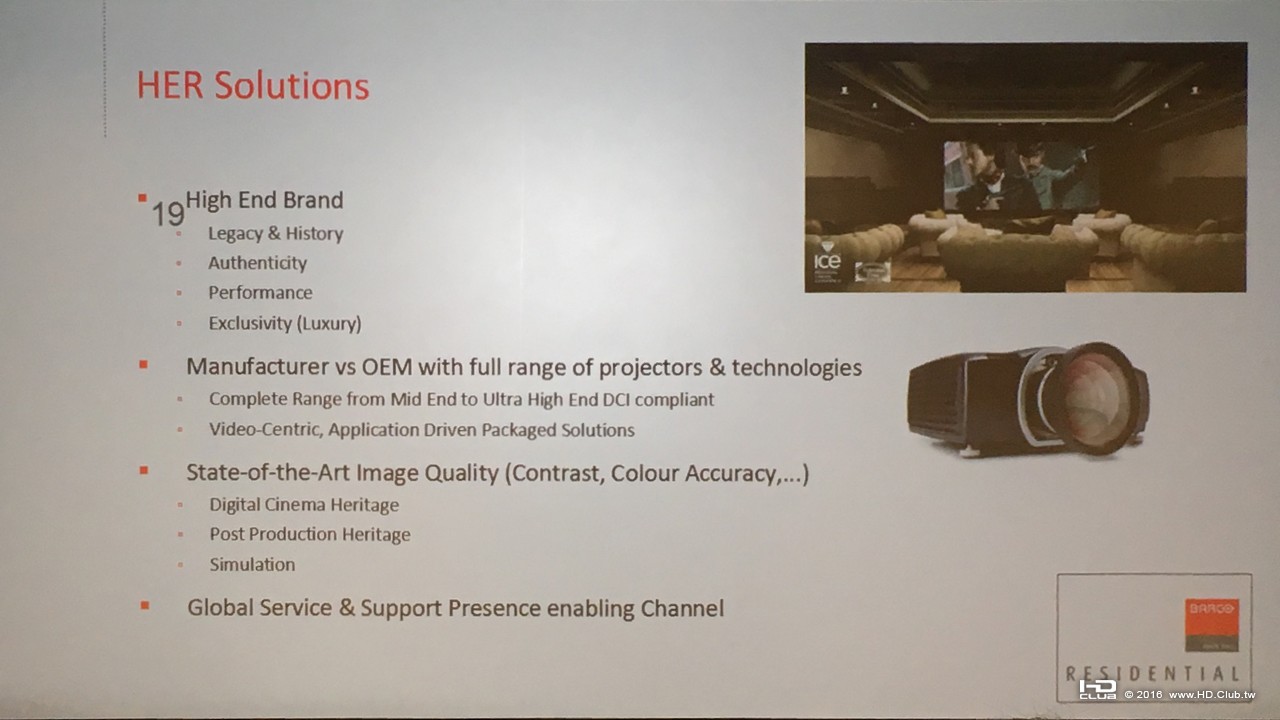

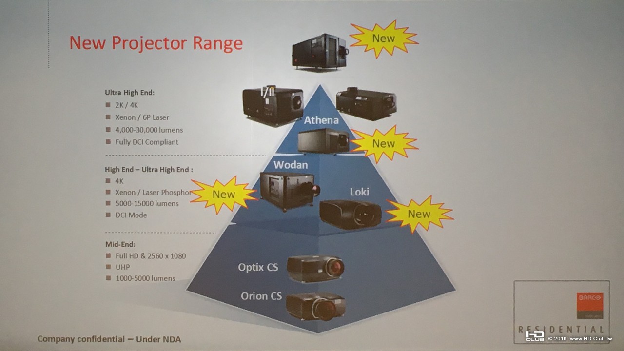

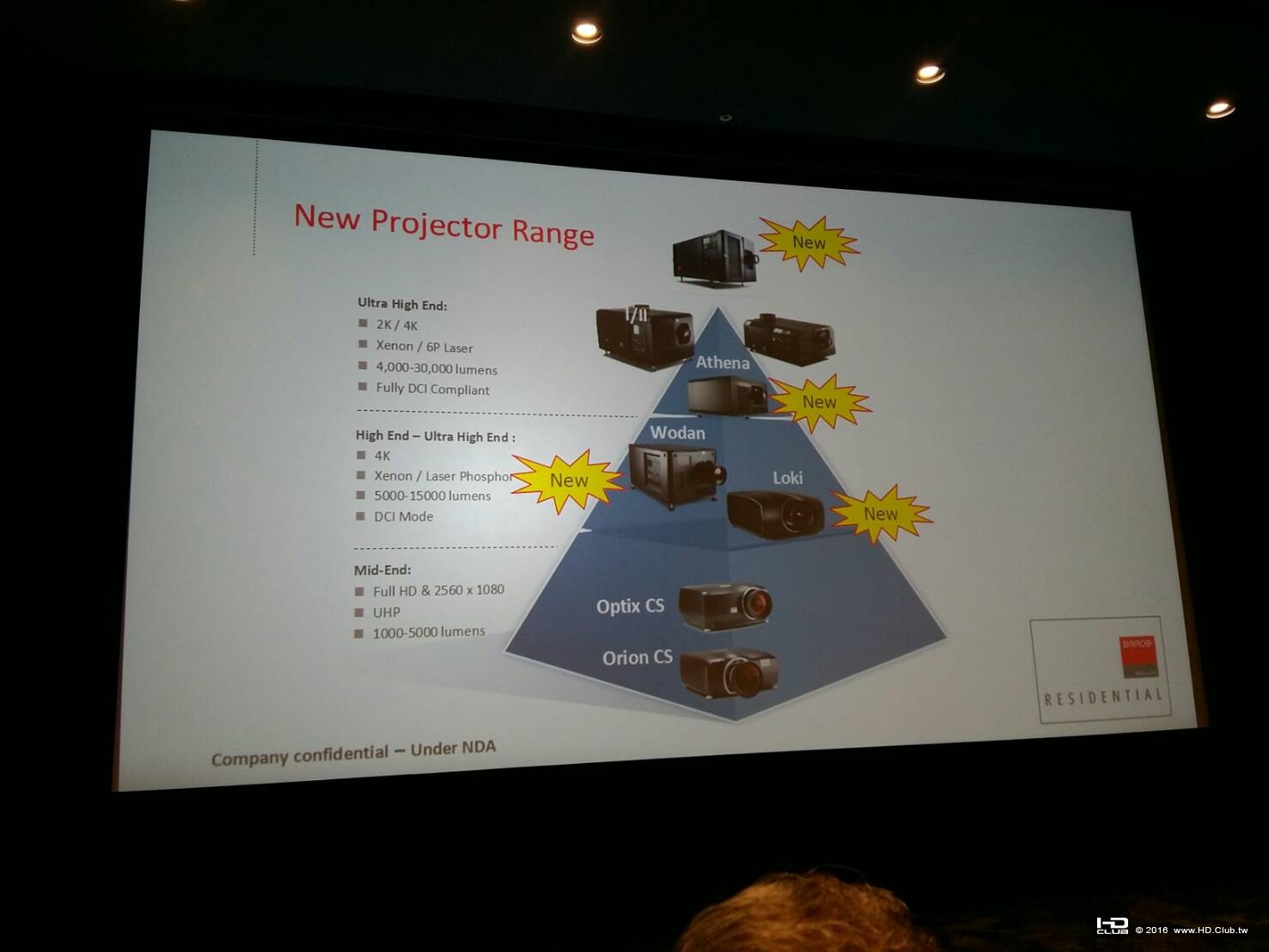

補上當天的簡報內容,給未能親臨現場的網友們參考

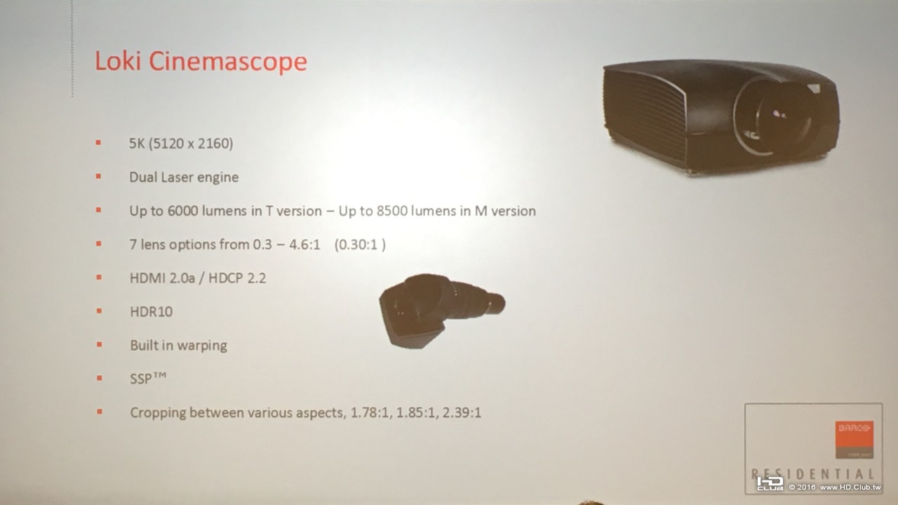

今天的體驗活動,我坐在第二排。很明顯可以看到布幕的接縫以及 Hot Spot,不過這是現場螢幕的問題。雷射光源的亮度真的很夠,整個畫面明亮度沒有問題,也很流暢。但是可惜HDR沒有Activate,所以看的不是HDR的效果。本人是彩虹眼,所以觀看DEMO露西跟天啟的片段,看到了彩虹現象。我想這應該是我坐太近的關係?

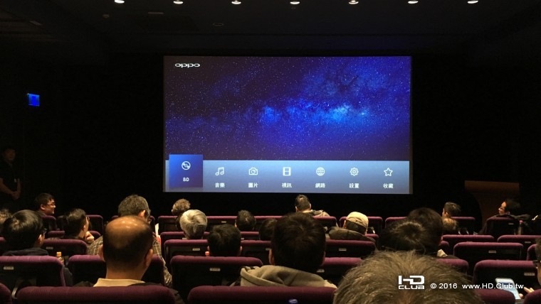

接下來換上最火紅的真4K UHD BD播放機,OPPO 203來當任今天播放UHD BD的任務了!
不過由於先吃了麻辣鍋ˊ之後,之後觀看沒HDR效果的UHD BD的電影,Lucy跟天啟之後,反而像是在吃清粥小菜了。。。

首先,Barco在技術層面上不愧是Barco:雙雷射光源引擎、超高流明輸出8500 - 12,000 (M版本)lumen,內建變焦鏡頭功能,以及採用德儀0.9吋UHD 4K DMD,與使用0.66 吋UHD 4K DMD的入門與中階家用4K DLP相比,確實展現「王者之尊」的氣勢;尤其值得一提的是據此次現場解說的Barco原廠負責北美與亞洲市場產品售前技術顧問Daniel Nilsson,Loki在尚未發表前,全球已經收到超過40張的訂單,這種還未看到機器長什麼模樣就驟然下訂的情況,絕對代表發燒用家對Barco品牌的信任與最高的肯定。

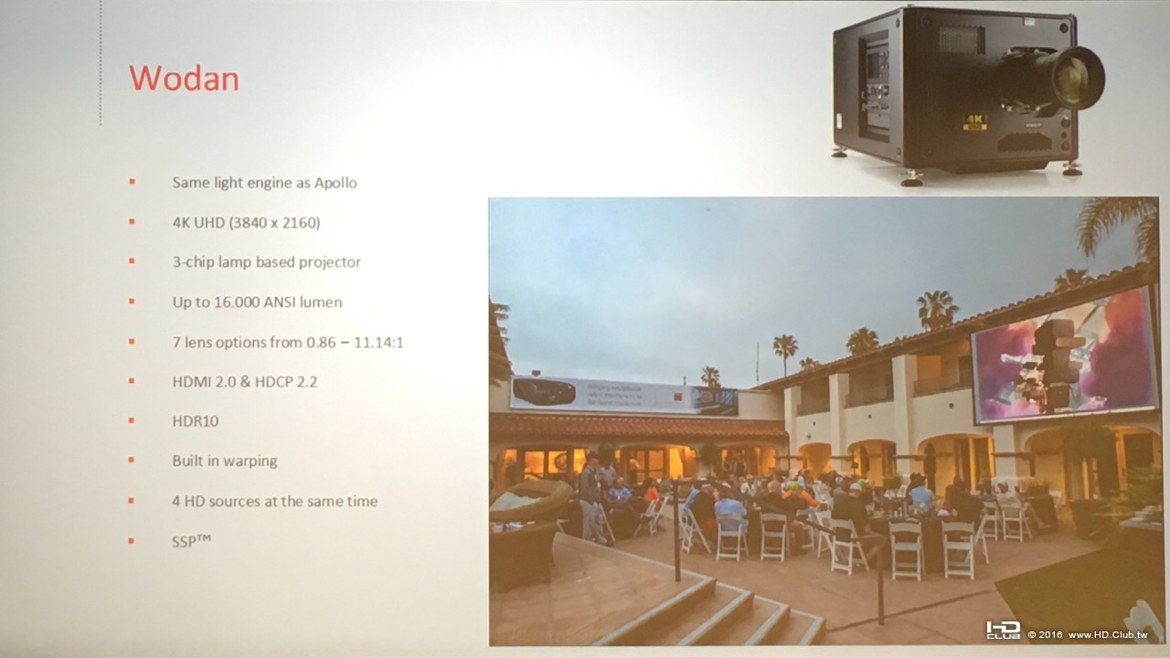

另外,Loki使用的0.9 吋單板 UHD DMD的原生解析度,跟TI 供貨給BenQ & Optoma使用的0.66-inch UHD DMD, DMD上面的原生畫素都一樣是2560×1600 (400萬畫素),而不是4K原生800萬畫素。不過,不同的是這塊0.9 吋UHD DMD是TI與Barco聯手開發、專供Barco獨家使用的高階家用4K 晶片,透過其獨門Optical Actuator 光學震動技術,可以讓400萬個超微細反射鏡,"一人當兩人用",投射兩個不同的畫素,因此可以同時完整地將800萬畫素投射到銀幕上,因此與它牌利用影像處理晶片進行畫素位移模擬4K作法,完全不同。0.9 吋UHD DMD除了使用在Loki,也用在同屬Barco Residential系列更高階的三版式 UHD 投影機Wodan身上。
另外值得留意一點,Barco這種0.9英寸的4K  solution最終呈現出來的每個畫素之間的間隙(pitch)與TI給4K商業電影院使用之 1.38吋DMD晶片據稱都一樣都是7.5μm,因此可以說在畫面細膩度方面,兩者是不相上下的。
