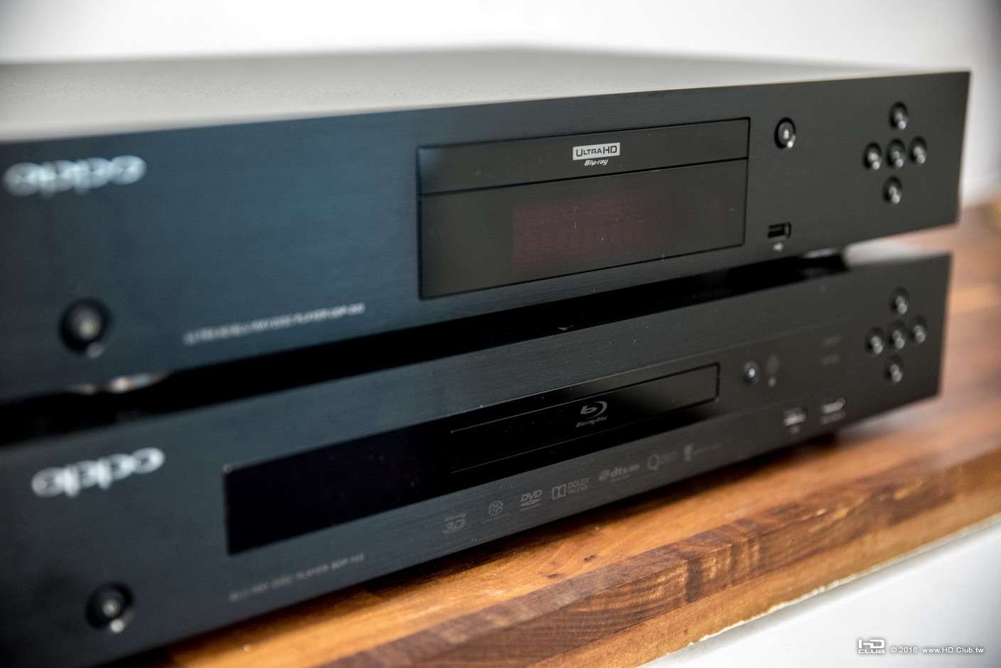

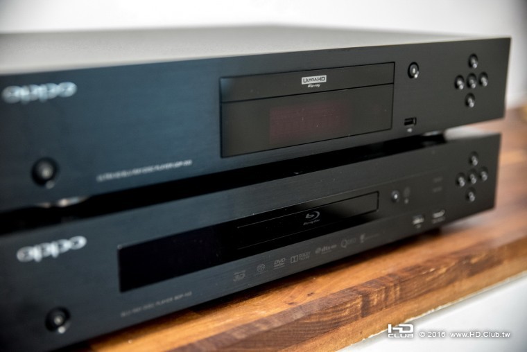

從黑布袋拿出UDP-203,第一個明顯感覺就是重量,原廠的規格顯示OPPO BDP-93和103的重量都是4.9KG,到了UDP-203則減為4.3KG,功耗則小升了5W,變成40W
▼比較一下103和203正面的改變,基本按鍵配置的設計差別不大,但203取消了前面板的HDMI IN的輸入,103LED顯示面板下方一整排的支援規格LOGO也都簡化掉了,相對的讓前面板看起來簡單清爽。

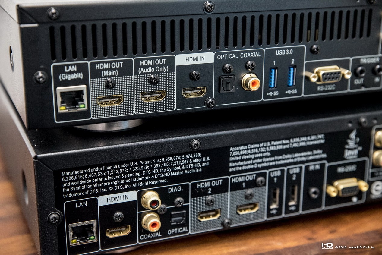

▼203的背板將HDMI的輸出入都排列整合在一起,其中第一組輸出是HMDI 2.0,可連接最新規格的4K電視,而第二組HDMI則是 1.4版,可連接多聲道擴大機,在有線的LAN 接頭則是升格為Gigabit,USB也改成3.0版,最大可以支援到16TB,實用性大增。
▼期待在103的這一把開啟天堂的金鑰,未來也能出現在203身上,這樣才能讓203被禁錮的強大功能獲得釋放

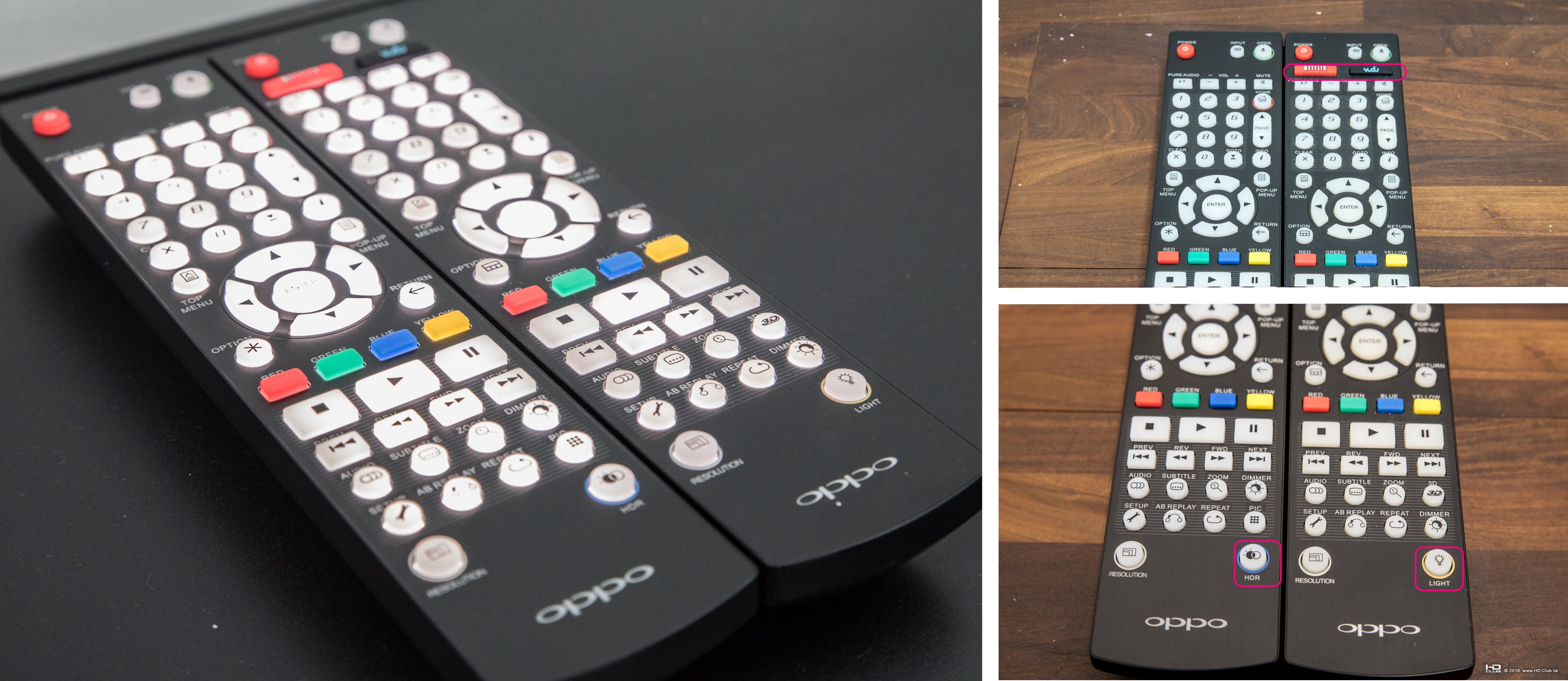

▼遙控器的部分,尺寸外觀沒有太大變化,但203取消了串流平台 Netflix和VUDU的快捷鍵,首頁選單裡也把這些網路串流的影音網站的連結也一併拿掉,這部分對我影響不大,SONY的4K電視都已經支援這些功能了,不必多開一部機器來耗電。203的遙控器多了一個感應式背光顯示功能(不清楚正確的說法),這功能在暗黑的視廳室就很方便,只要一拿起遙控器,背光就會亮起,要查看操作按鍵更快速,值得嘉許。

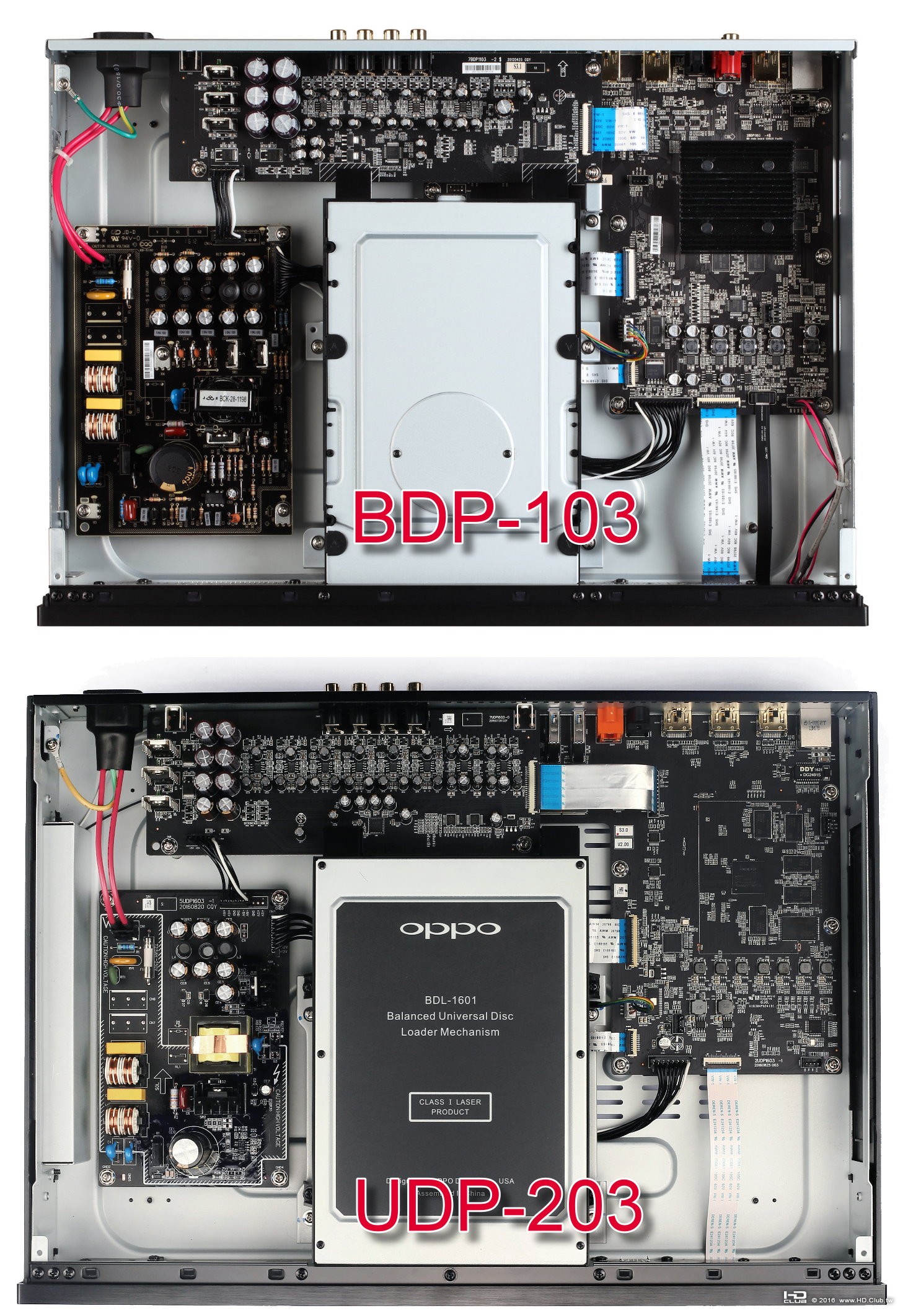

▼下圖為GOOGLE到103和203的內部構造圖,我是這方面的外行人,只能粗略的看出左下方電源機板是差異比較大的區塊

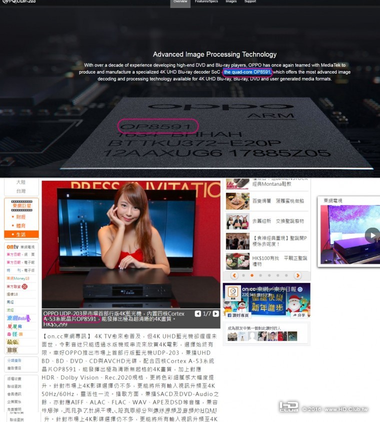

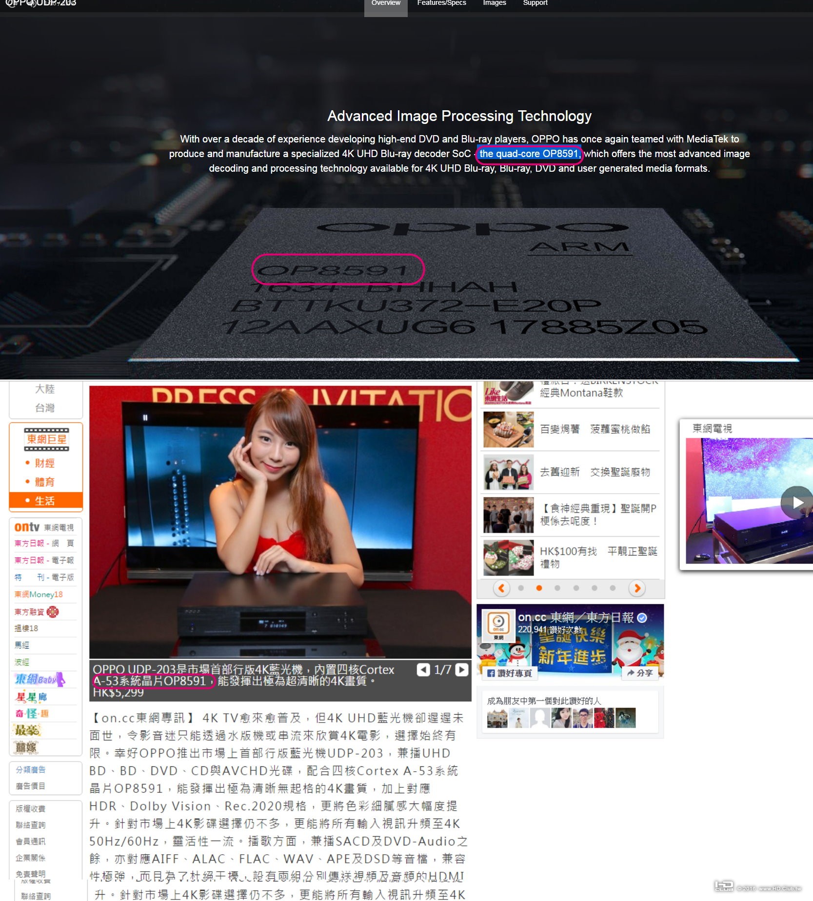

根據遠東環球的發表會資料,UDP-203 除對應播放4K UHD BD及BD之外,也同樣支援播放SACD及DVD-Audio,視訊解碼採用聯發科OP8577數位電路板,搭配MT8577AN雙核心晶片(但查了一下香港的資訊,卻是採用四核心 Cortex A-53 晶片 OP8591?我不清楚有何差別?也查不到相關資料?就有待專業人士解惑了 ),支援現行 4K UHD BD 採用的 HEVC 編解碼及 HDR-10 高動態範圍訊號輸出之餘,亦對應 VP9 編碼、12bit 色深及 4K/60pYCbCr 4:4:4 顏色取樣輸出,OPPO更承諾預計明年內推出韌體更新,追加支援另一 HDR 格式 Dolby Vision,已經為未來影音發展作好準備;另外提外話,除這二種技術外,現在又有由BBC 和 NHK 開發、針對電視廣播的HLG(Hybrid Log-Gamma)規格,真不知道消費者的電視要怎麼追得上一切。
▼截了OPPO原廠圖和香港媒體的報導,都寫解碼晶片是OP8591

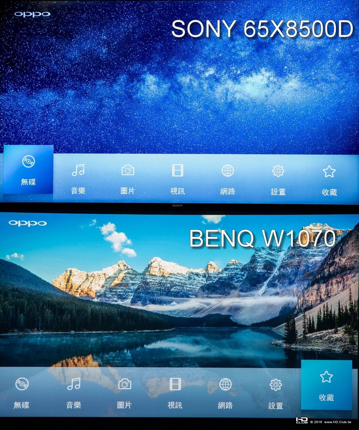

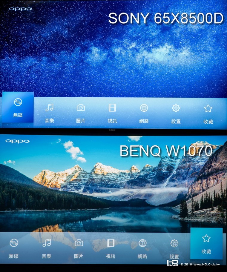

UDP-203的主介面UI選單採全新的設計,不再是全黑的背景,而是以更美觀的背景圖片搭配改在畫面的底部的操作功能選項,不同的功能配上不同的圖片,感觀上更賞欣悅目,特別是顯示在4K的SONY 65X8500D上;選單右方還多了一個『收藏』的選項,但功能還不是很確定;不過也宣告了,除了遙控器外,103的首頁網路串流播放的功能全部取消了,這點對於沒有連網的電視或投影機就比較吃虧了。
▼在BENQ的1080P投影下,背景底圖發色較SONY 4K清淡許多。
file:///C:/Users/JULIAN~1/AppData/Local/Temp/msohtmlclip1/01/clip_image001.gif

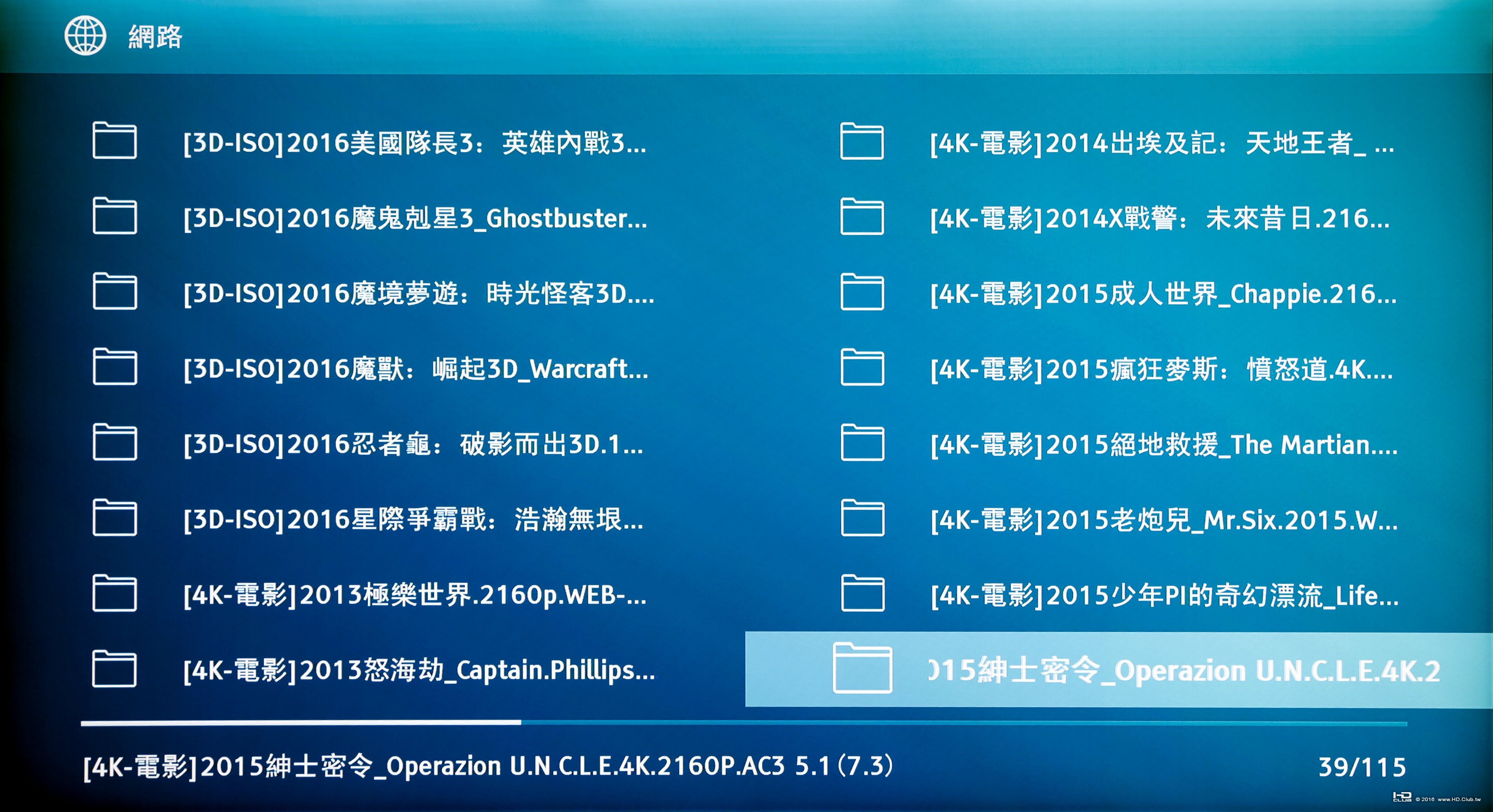

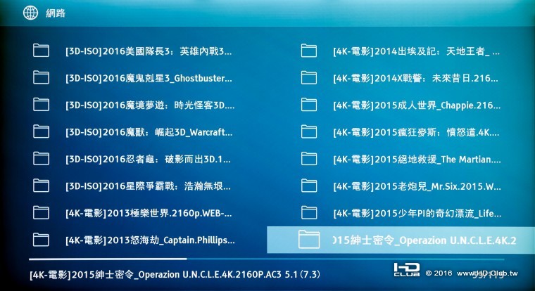

▼進入最常使用的區域網路共同磁碟,影片資料夾的呈現介面也由上下垂直式的選取,改採成水平式,使得單一畫面能容納更多的資料夾,加速了一些查找的速度,但介面設計談不上美觀,如果能有電影海報牆的華麗設計有多好,即便這樣可能會影響操作流暢性。

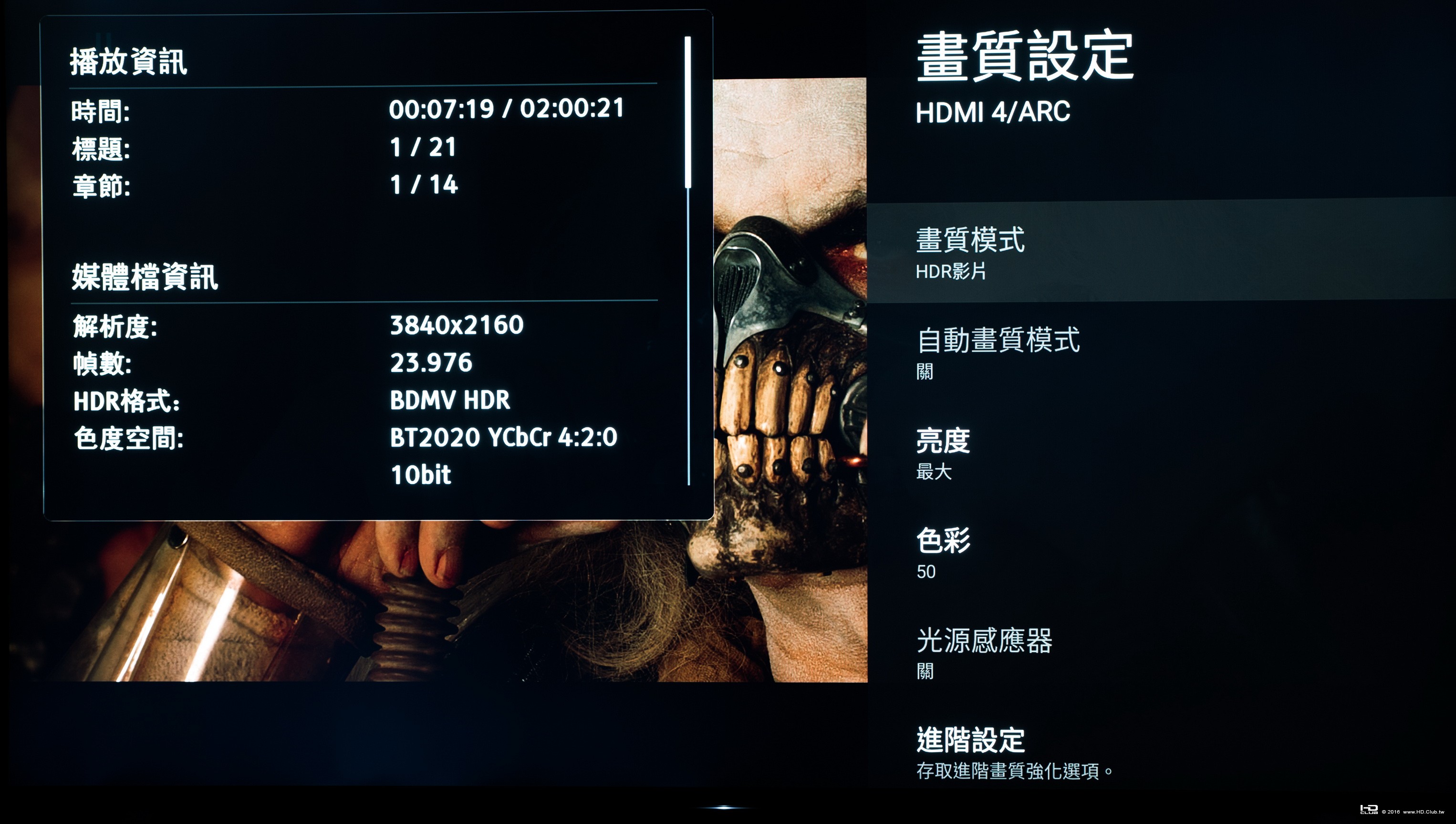

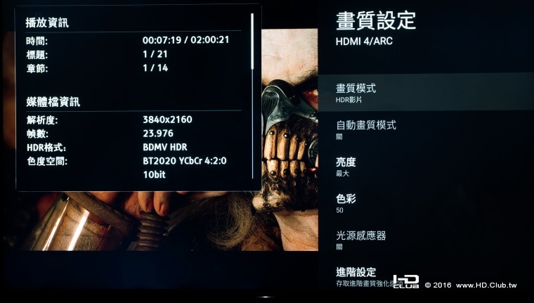

▼這是另一個很棒的新功能,在影片播放時,只要長按遙控器上的「Info」鍵,就可檢視播放訊號的詳細資訊,包括各種影像和音訊的格式,非常實用。

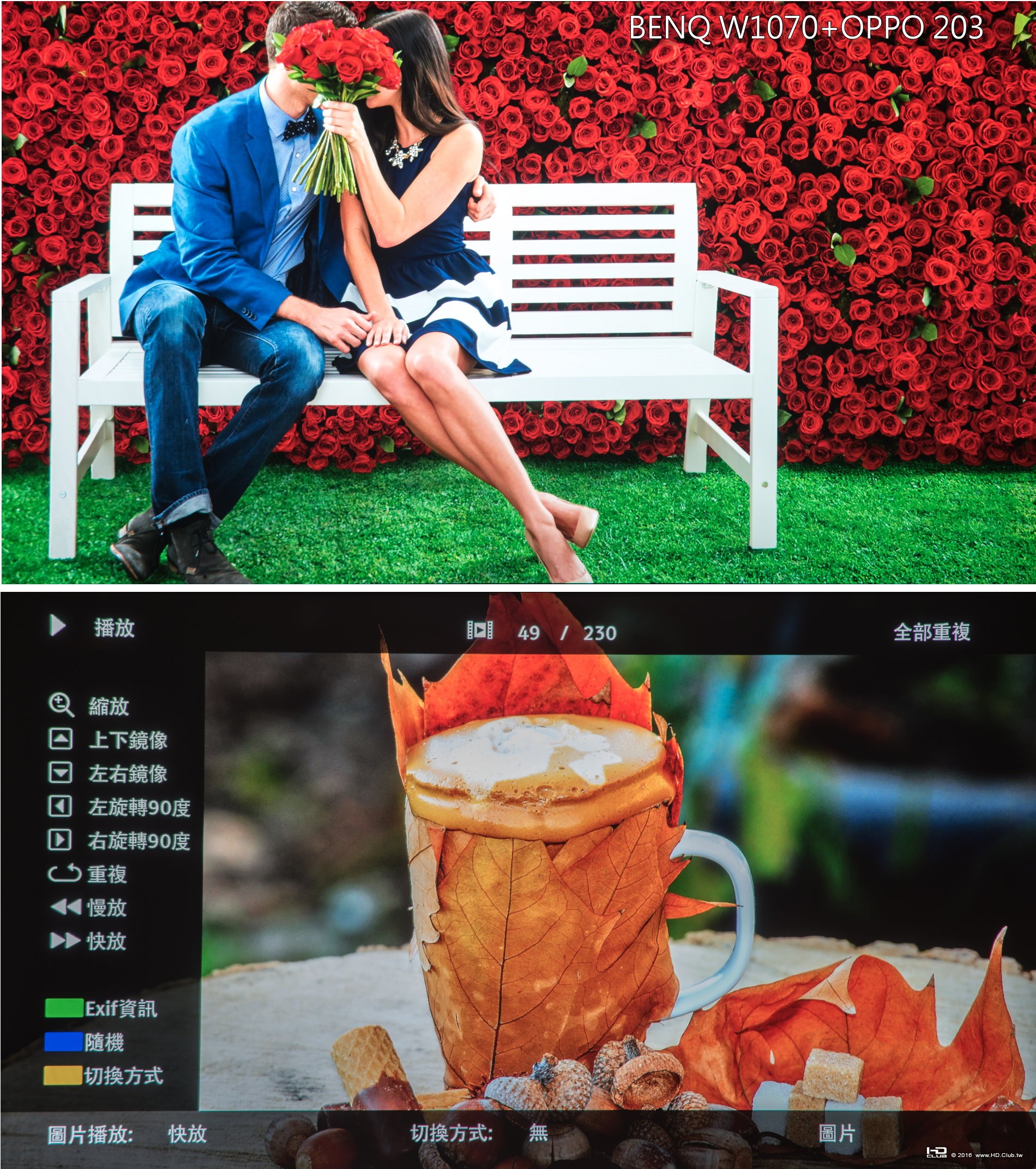

▼圖片的部分,4K的照片功能播放對203來說是一片小蛋榚,照片切換也很快速順暢,好照片配上4K電視,非常顧眼睛。

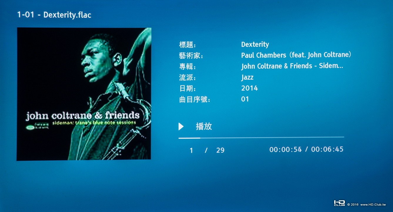

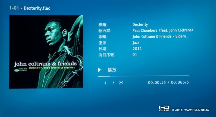

▼UDP-203相容AIFF、ALAC、FLAC、WAV、APE和DSD等無損編碼格式,播放介面只能說中規中矩,但如果搭配夠水準的音響設備,相信音質一定讓人滿意。

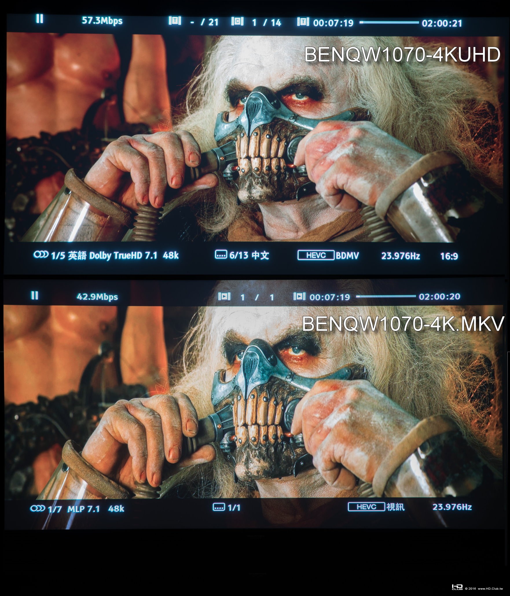

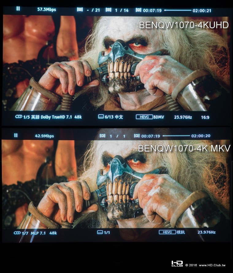

▼先用1080P的BENQ W1070來比較UHD和4K.MKV檔,看看降成1080P輸出的效果如何,這張二版的畫面比例不一樣,後來才找出原因,在OPPO的視訊設置,要選成『壓縮式寬螢幕』,才能拉回正確比例。

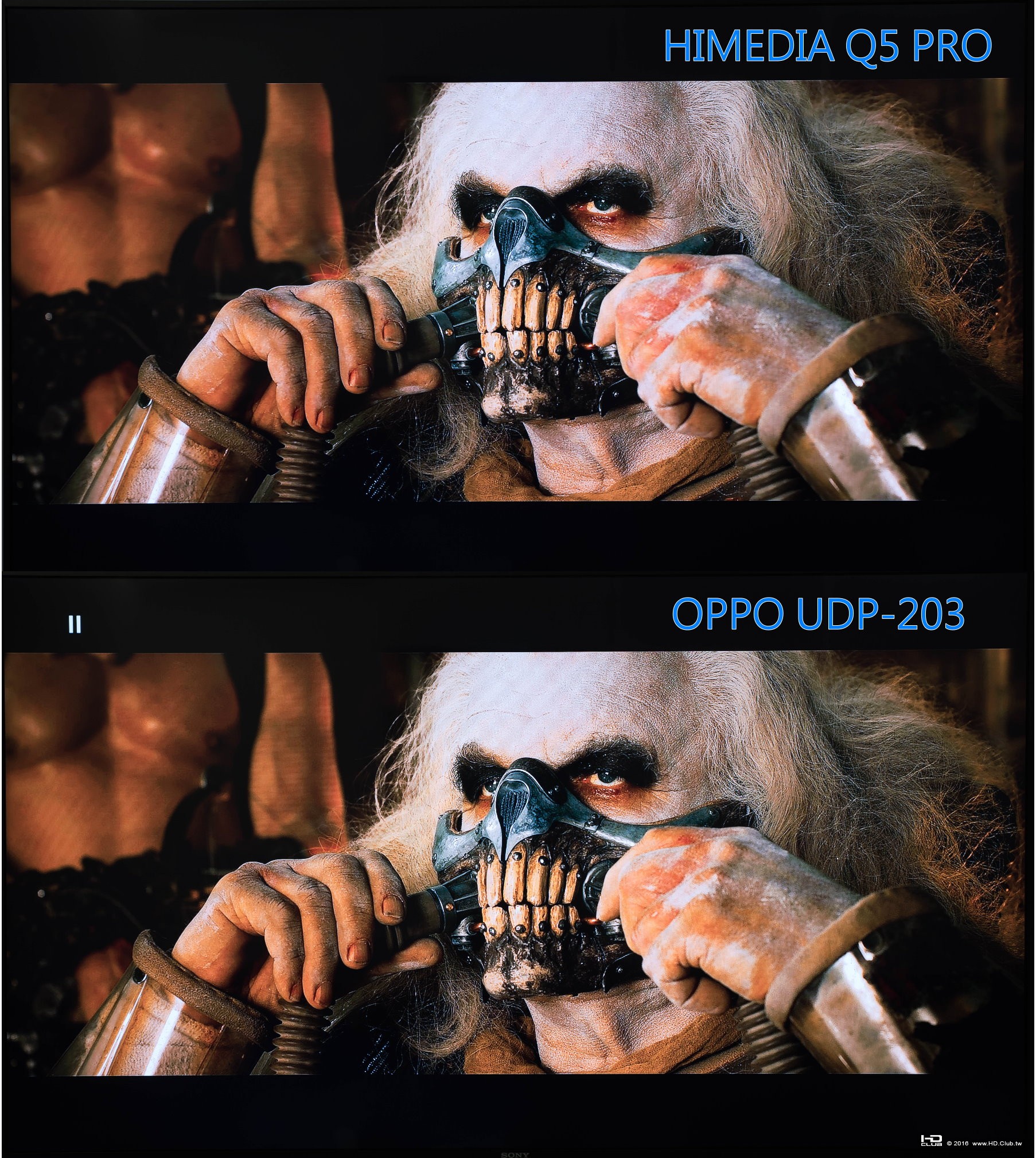

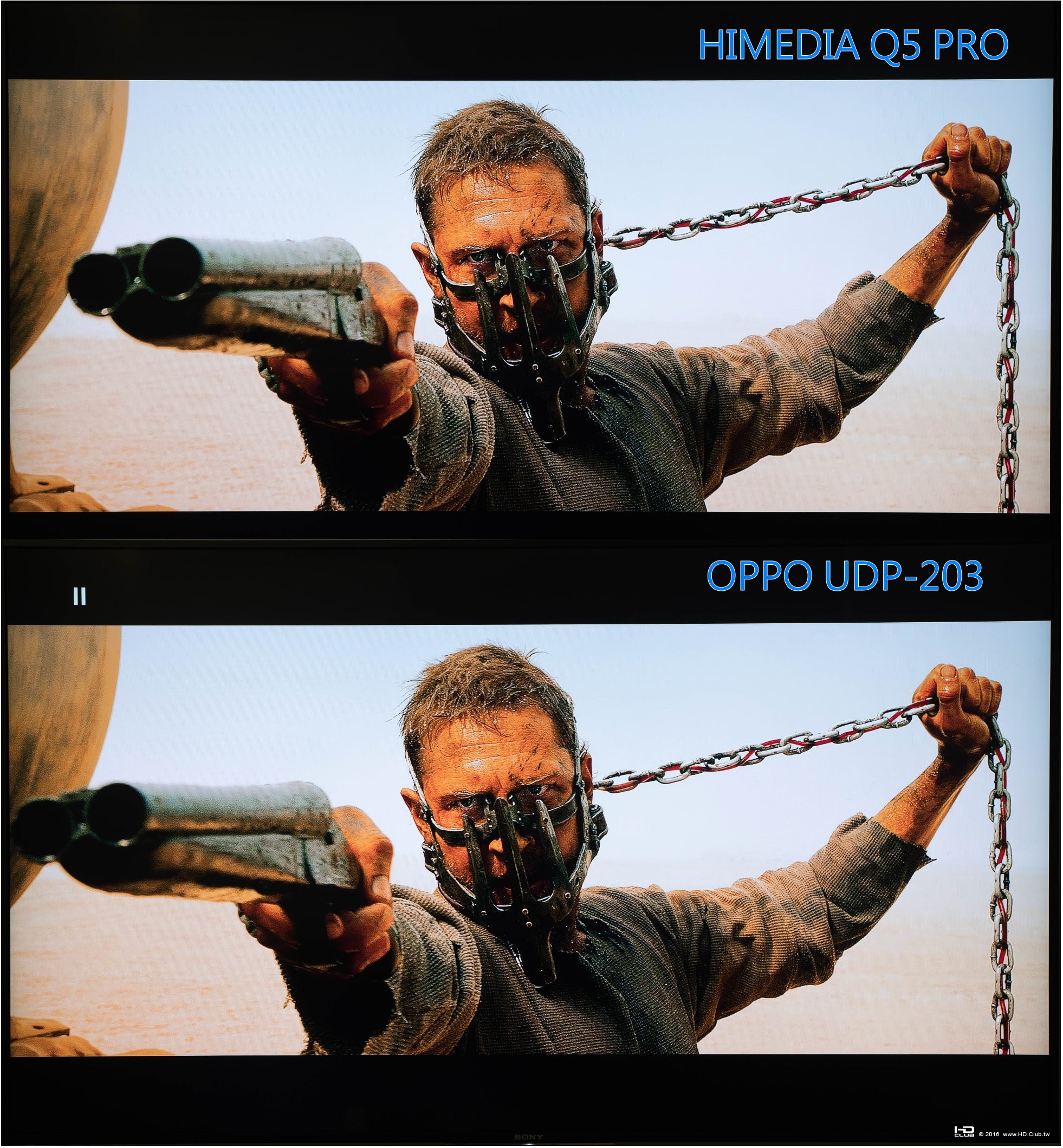

接下來的比較圖都改由支援4K60P、BT.2020、HDR10的SONY 65X8500D電視來做為輸出訊源

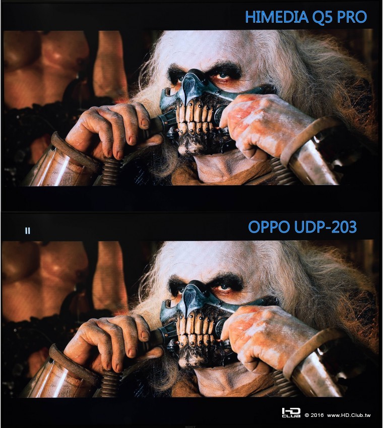

▼首先就用Q5 PRO和OPPO203來播放同一個2160P.10Bit.x265.TrueHD-Atmos.MKV,看看不同機型和晶片的效果,在同樣光圈、快門、ISO的條件下拍攝的照片,Q5的色彩比較飽合,203則是偏自然清淡,放大後,203的細節多了那麼一點點,但說實在真的不太明顯。
▼在二機都用原廠值的條件下,203的亮度略高於Q5 PRO,使得男主角的金屬面具暗部硬是多了一點細節,而不是一片黑

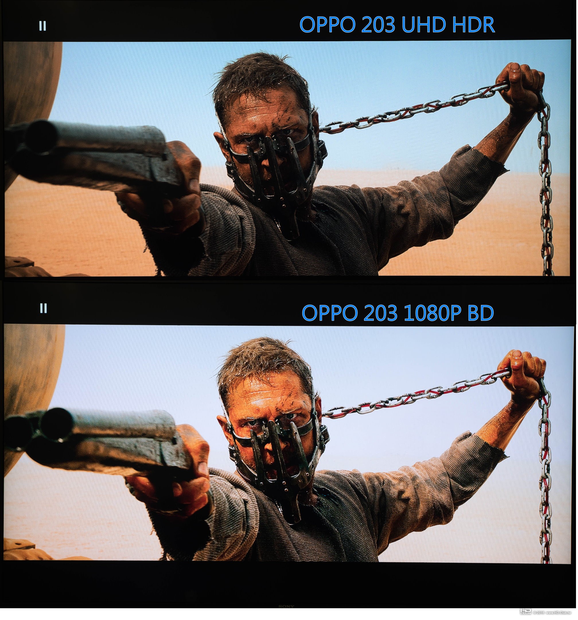

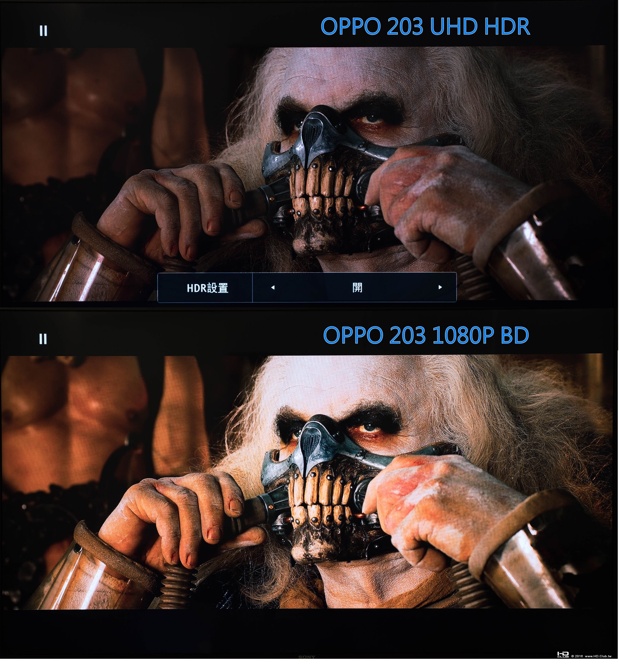

由於UHD光碟內同時附了一張4K UHD和BD,因此來比較4K和1080P的差異
▼MAD MAX的UHD支援HDR,在以相同光圈快門組合下,照片會略為偏暗,實際觀看是不會這麼暗,但還是可以很明顯看出UHD的清晰度、細節和色彩還原都大勝BD
【TEST-04】

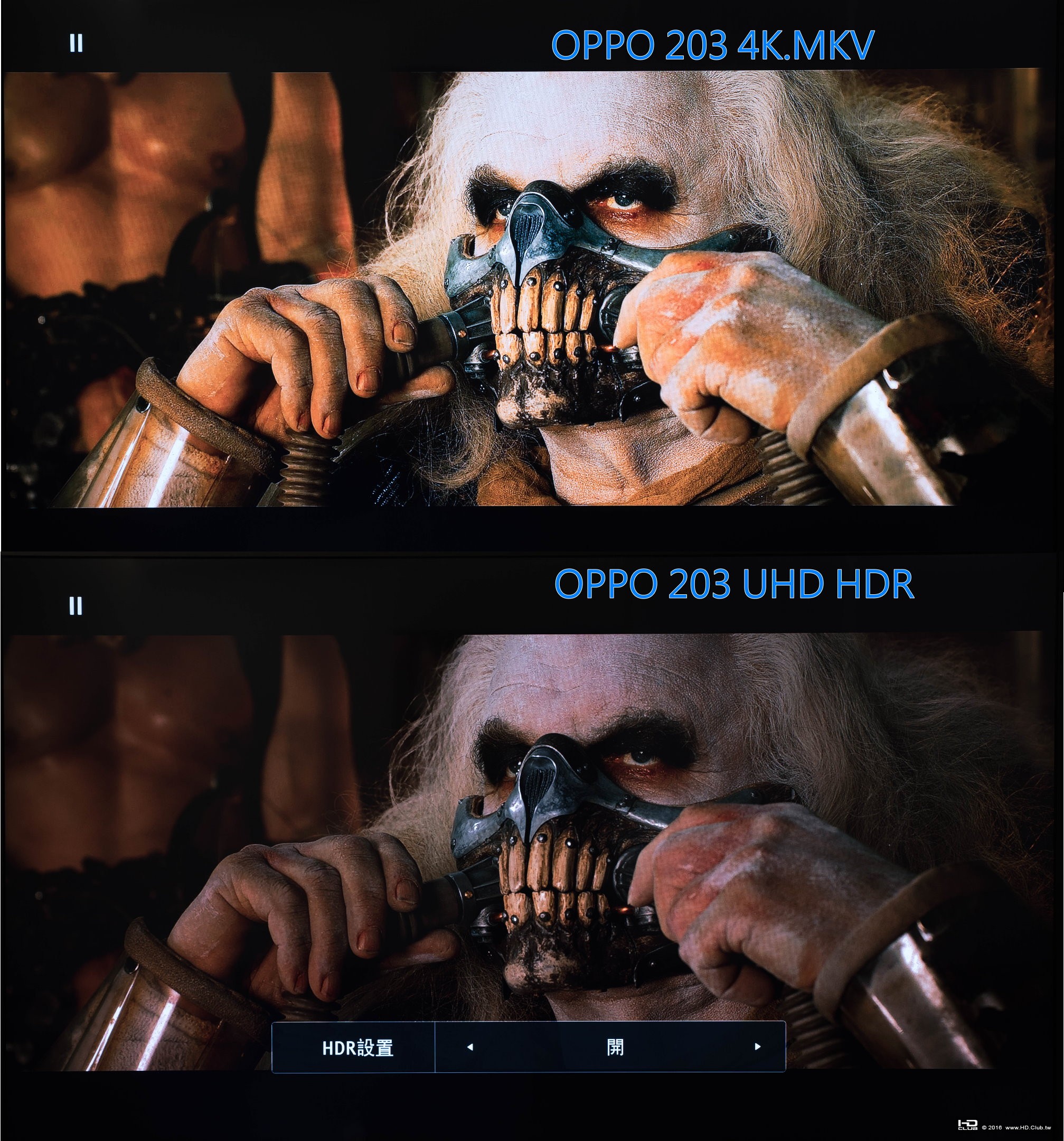

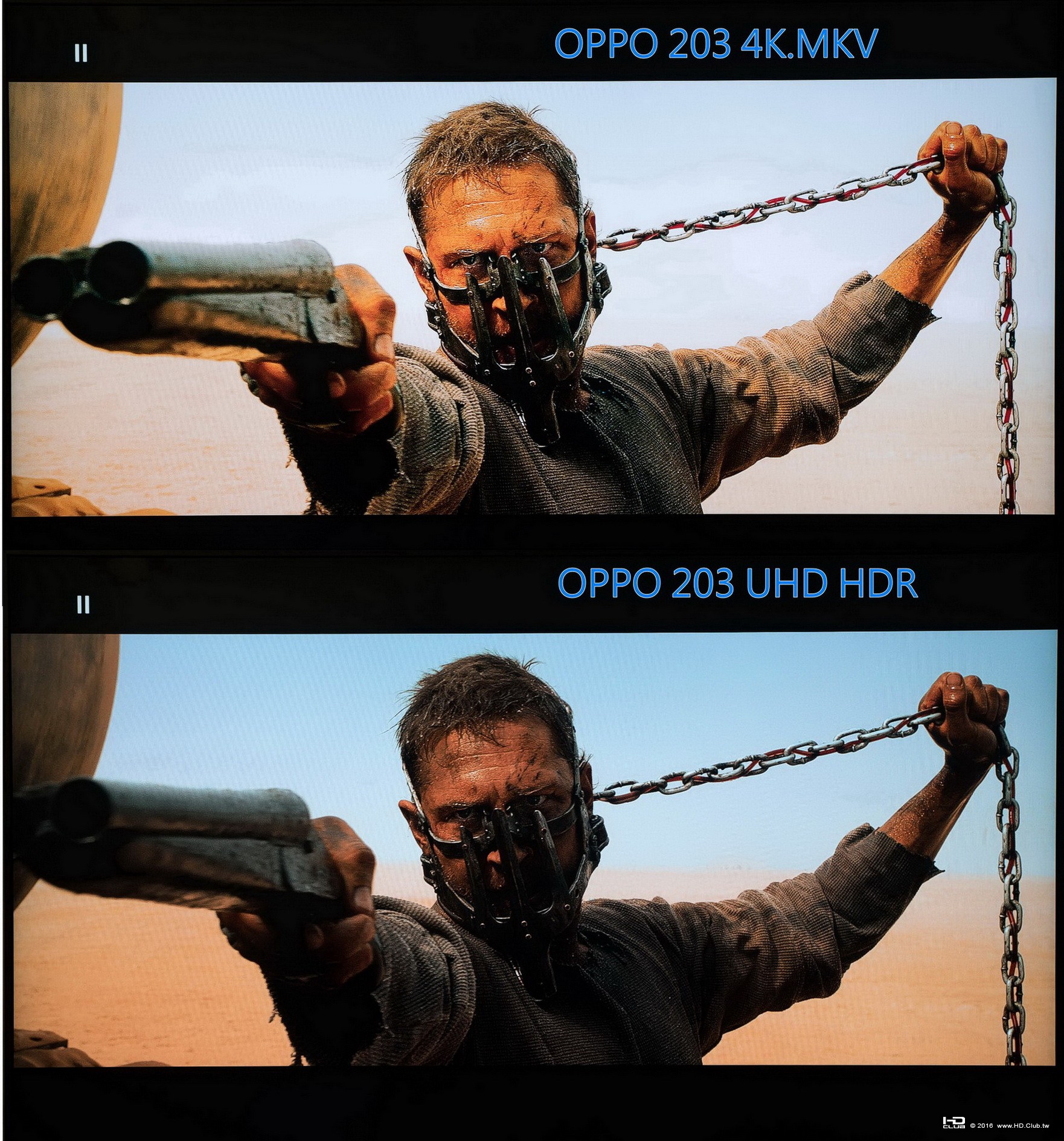

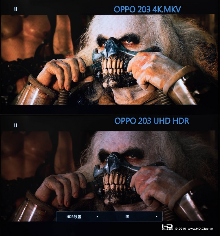

接下來是以OPPO 203來讀取UHD原盤和網路的4K.MKV檔做個比較.........
▼有了HDR加持,UHD的膚色非常自然,金屬面具的立體感更明顯。
【TEST-05】

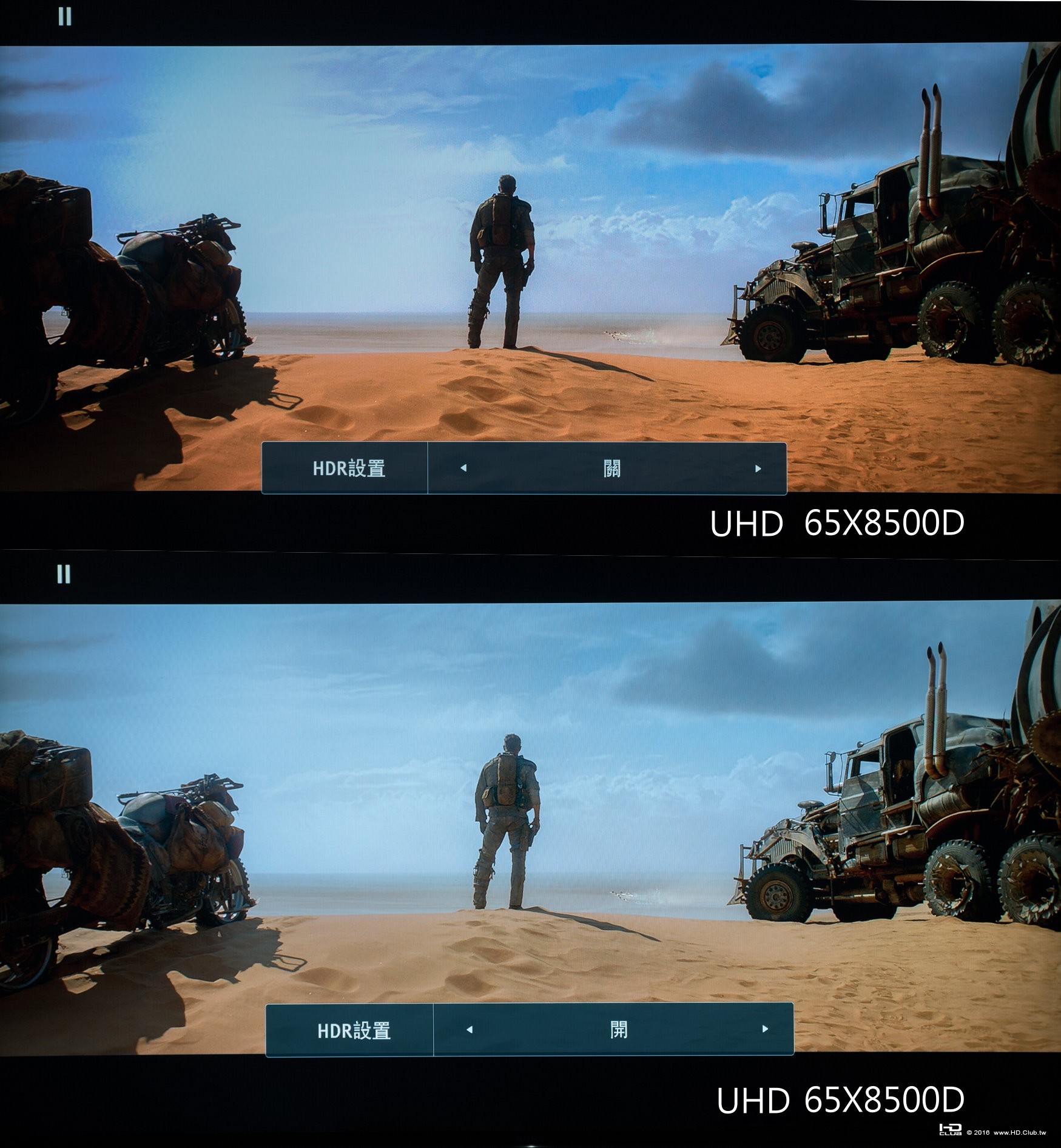

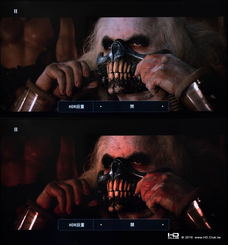

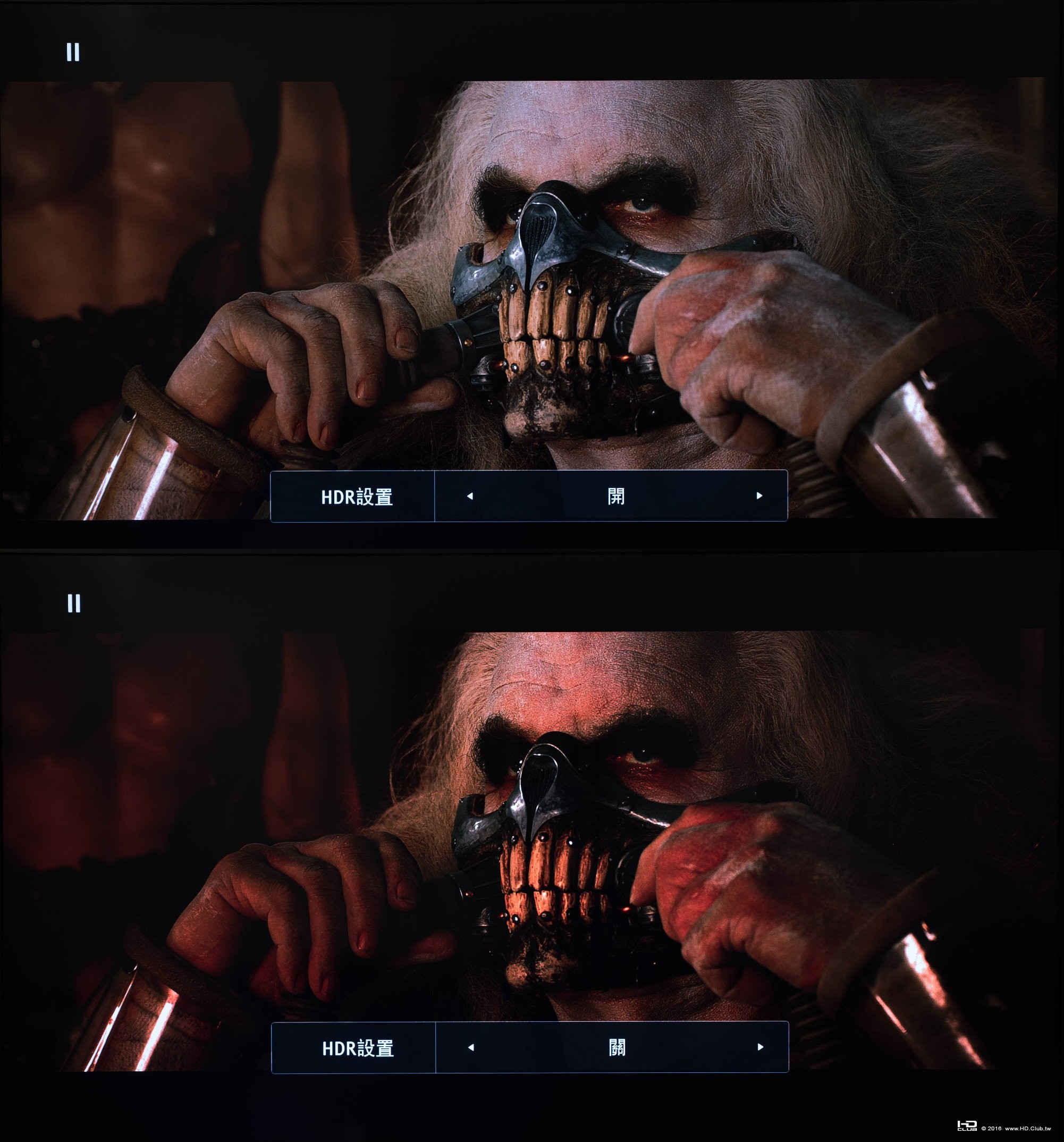

最後,測試了UHD的HDR開與關的差異........
▼HDR關閉時,色彩的對比和飽合差很多,老大的臉都變成紅色了
▼在反差大的場景下,HDR的差異就不用多解釋了,二邊的機車和卡車以及主角的背部暗部細節相差極大,但飽合度略低的情形下,HDR開啟時的藍天就不這麼討喜,或許可利用電視或203的設置來調整

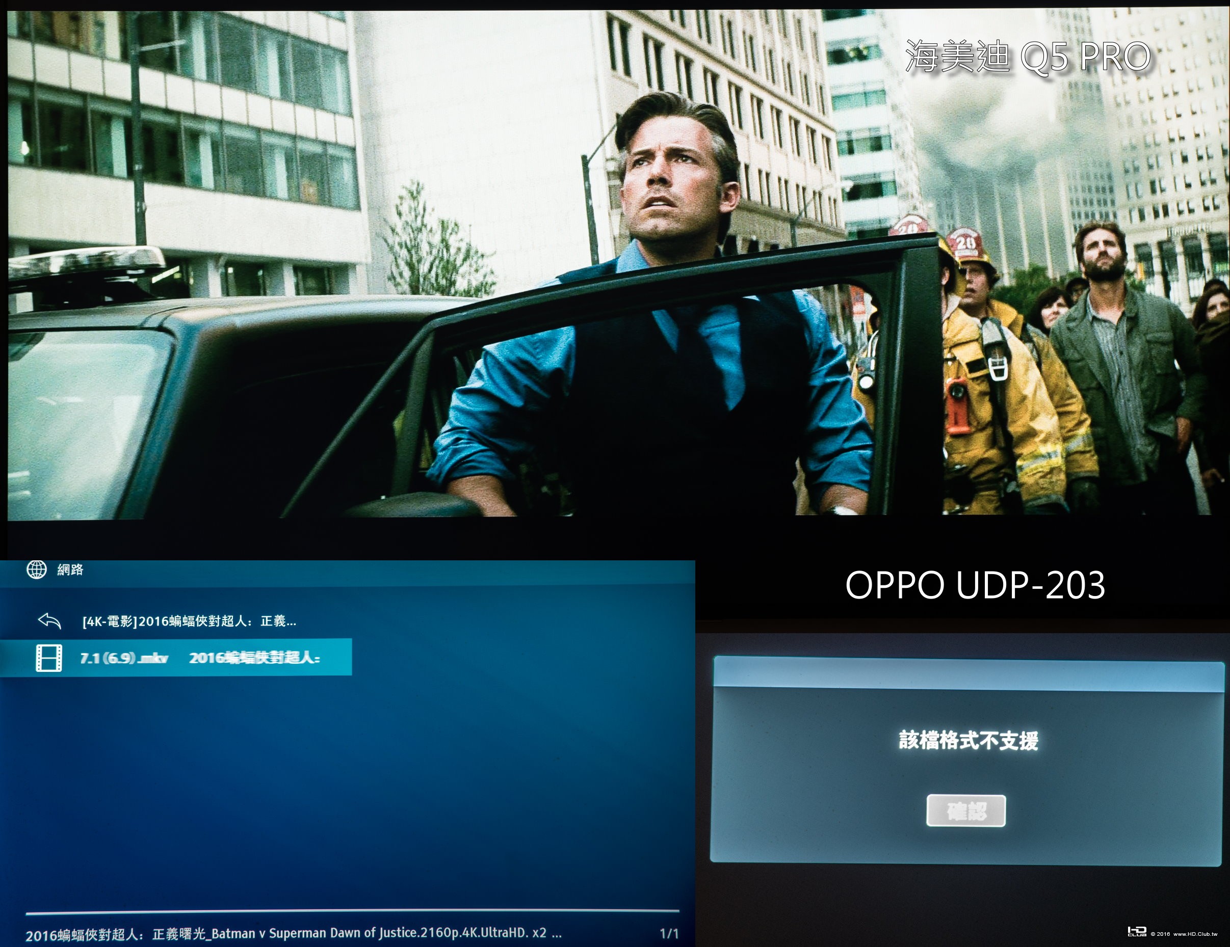

最後,就是4K檔案的支援度的測試了,手邊收集的4K電影檔約有24部,Q5 PRO全數通過讀取測試,OPPO 203則有「分歧者3:赤誠者_Allegiant.2160p.Ultra.HD.10bit.x265.DTS7.1」、「蝙蝠俠對超人:正義曙光_Batman v Superman Dawn of Justice.2160p.4K.UltraHD. x265.HEVC.10bit.Atmos.7.1」等4部無法讀取,這就看看之後的韌體是否會做修正了。
