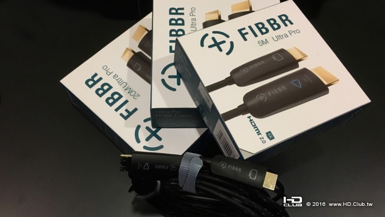

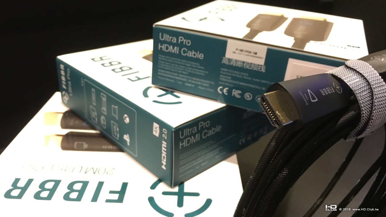

當顯示設備 (電視 / 投影機) 及播放設備 (Ultra HD BD / 媒體播放機) 等裝置陸續開始對應 4K 及 HDR 後,對於中間的傳輸線材頻寬要求也就變得越來越高。相較於之前 HDMI 1.4 傳輸線頻寬的 10.2Gbps,最新的 HDMI 2.0 規範則一舉來到 18Gbps 的高頻寬,也唯有這樣的頻寬才能滿足當下各種色彩取樣及位元率的搭配設定。
[尋覓一條頻寬穩定又長距離的 HDMI 線]
當初站長在規劃精研總部視聽室空間時,雖有考慮到在裝潢時內嵌高品質的 HDMI 線,但面對最新的 18Gbps 規範時,過去的線材確實已無法滿足,對於一直跑在影視產業前面的西楓站長而言,當然也早就在關注相關周邊的發展,經過這段期間陸續測試了多條 HDMI 傳輸線後,不論是訊號穩定度還是傳輸距離上, FIBBR UltraPro 光纖線都能使命必達,設備連線成功率達到百分之百!
[通過實戰測試,更勝千言萬語]
光是近幾個月,陸續測試過的 4K 設備就包含了 Sony 的 BRAVIA KD-75Z9D、VPL-VW5000ES、JVC 的 DLA-Z1、Barco 的 Loki、Epson 的 EH-TW8300W 及 BenQ 的 W11000 等最新顯示設備,以及 OPPO UDP-203、Samsung UBD-K8500、RockTek  Q10 Pro(Himedia Q10 pro台灣版) 等 4K / HDR 播放器。目前測試過"成功率百分百"的就是今天評測的這條 FIBBR UltraPro 系列光纖線了!

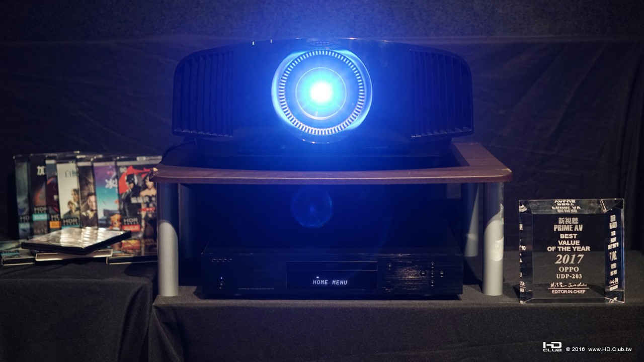

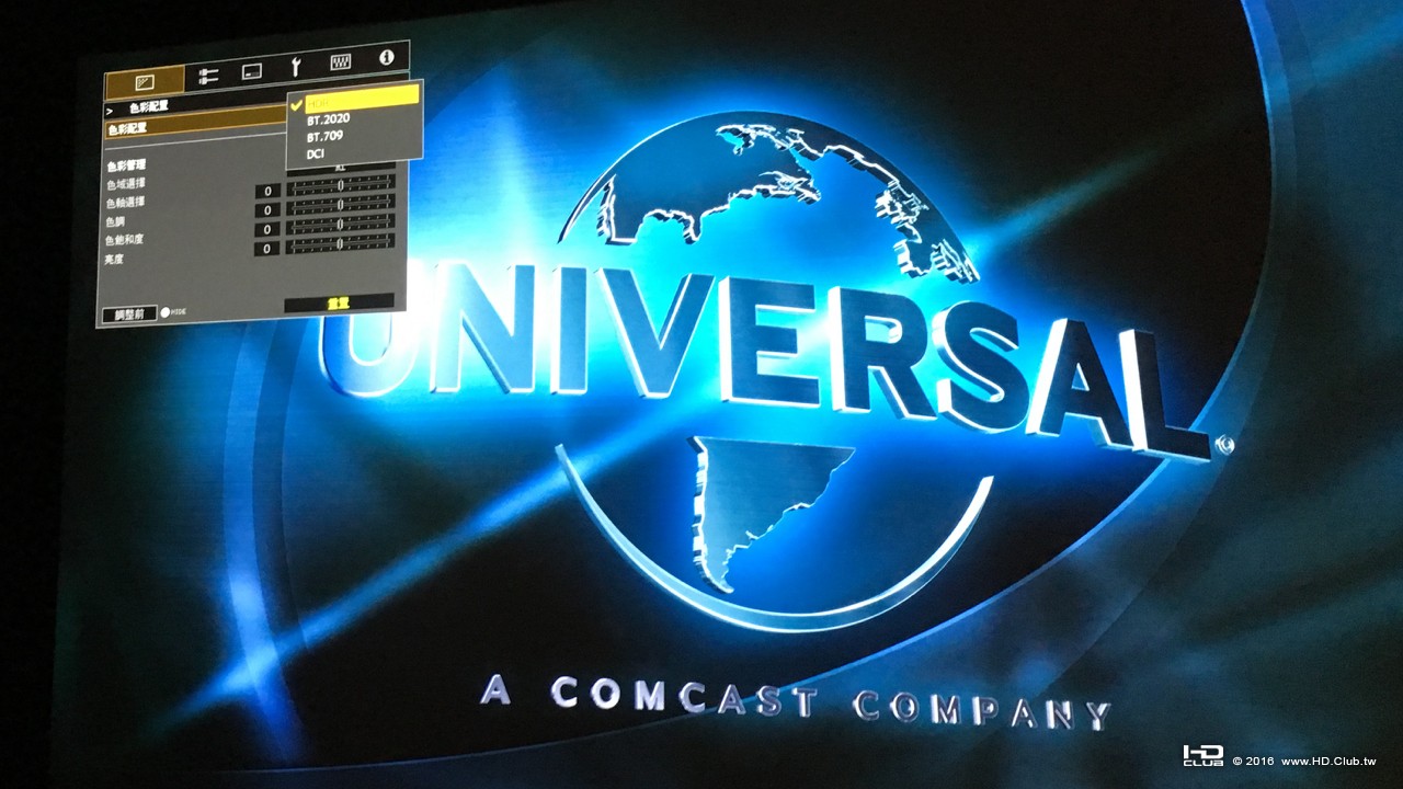

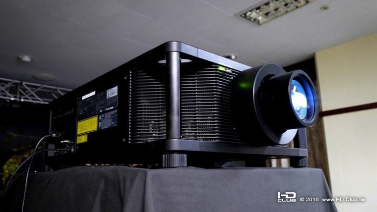

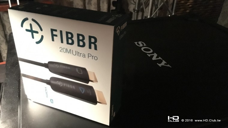

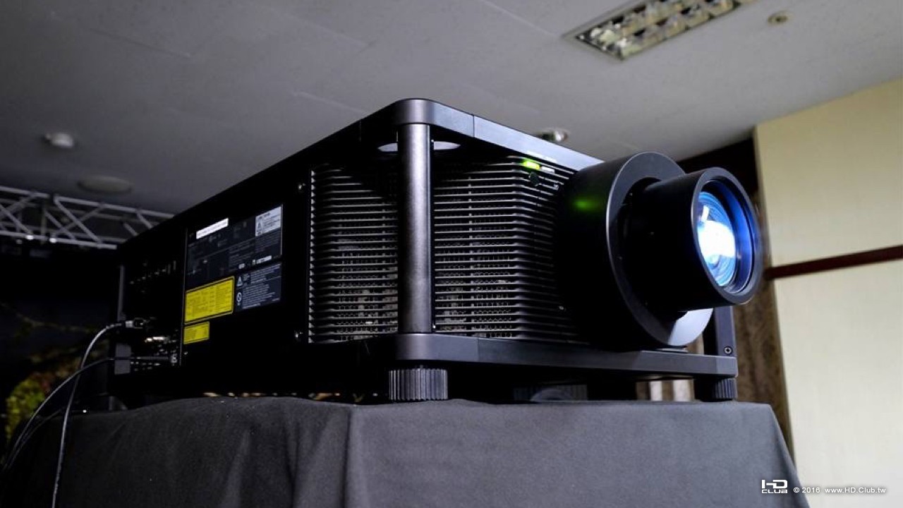

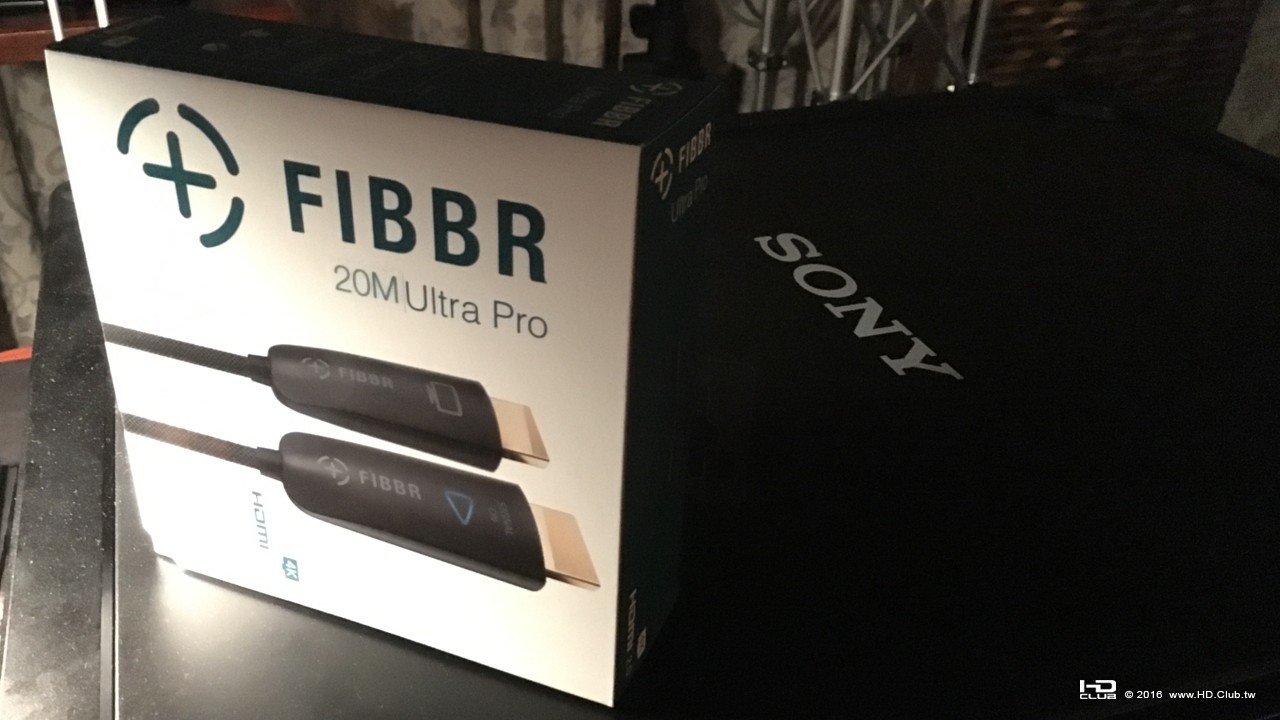

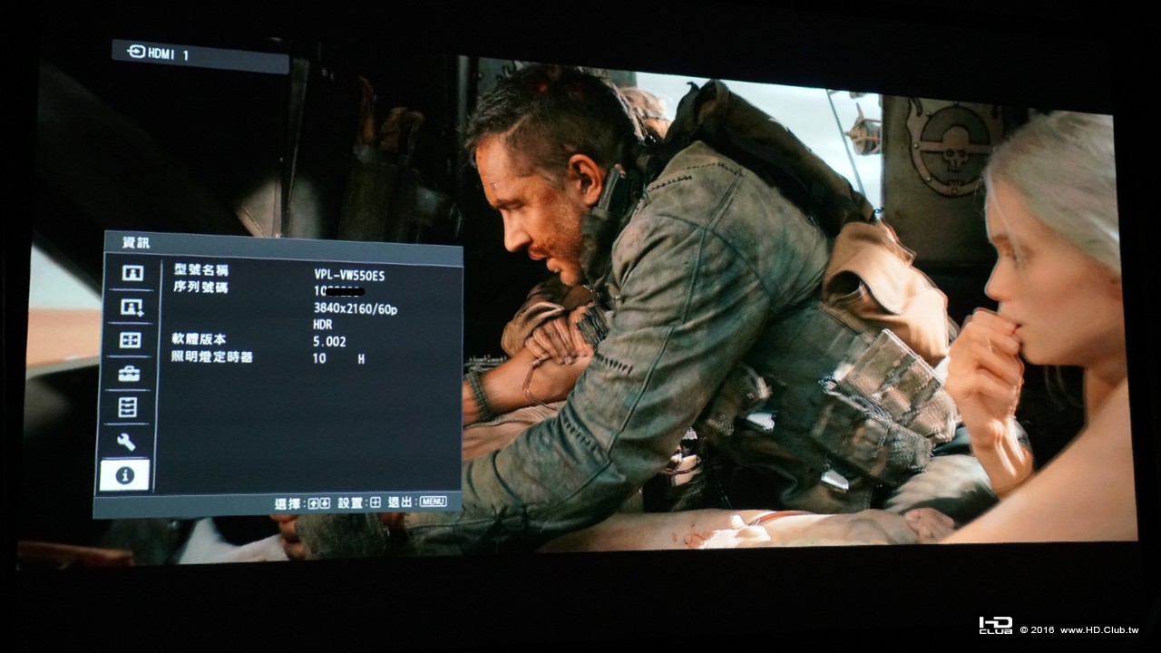

Sony 最新的 4K HDR 雷射投影機 VPL-VW5000ES,用 5000 流明投射超大尺寸畫面時,現場的環境空間勢必也相當的大,此時若播放設備離投影機又有段距離時,也只要用上一條 20M 的 FIBBR 光纖 HDMI 傳輸線,就能輕鬆解決長距離傳輸的需求了。

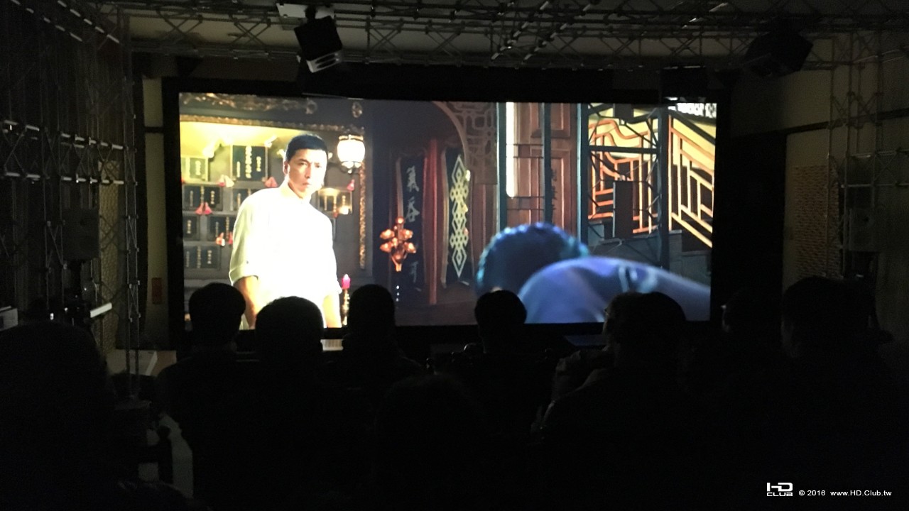

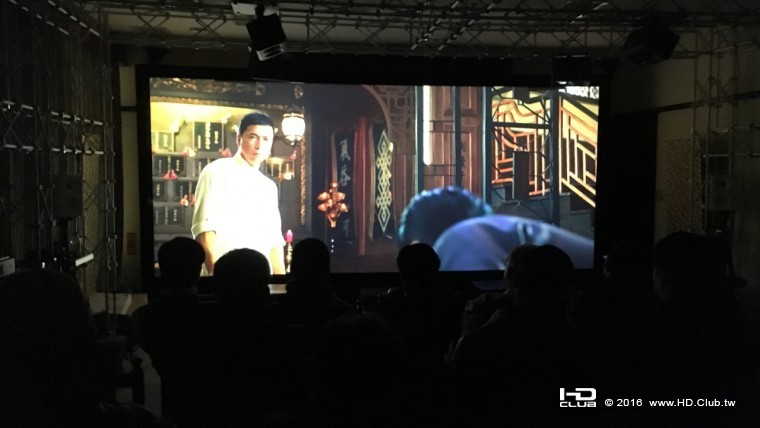

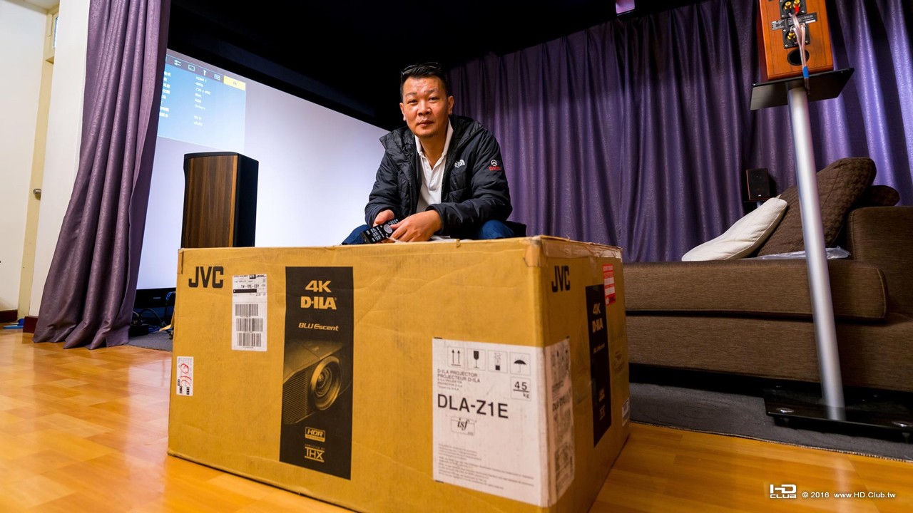

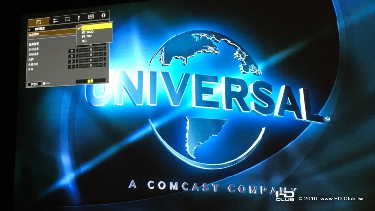

還未正式開賣的 JVC DLA-Z1,在短暫來台展示的這段期間,站長也帶著眾版主們一同前往鑑賞、測試

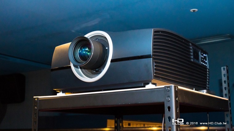

預計明年四月才要開賣的 Barco Loki 選擇台灣作為亞洲發表的第一站,當時也用上了 FIBBR 的傳輸線!最後的抽獎時間,站長更跳出來加碼送出了一條 FIBBR 光纖線 (已羨慕)

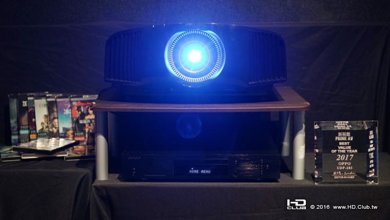

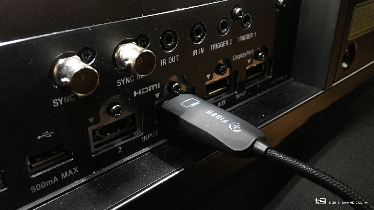

除了上述三台百萬俱樂部的會員外,近期也在遠東環球的視聽室中測試了 FIBBR 與 OPPO 4K 藍光播放機 UDP-203 跟 Sony VPL-VW550ES 投影機的組合,在影音兼具的環境下,細細感受真 4K 放映環境所帶來的感動!

<長距離,無需供電>

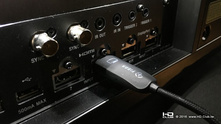

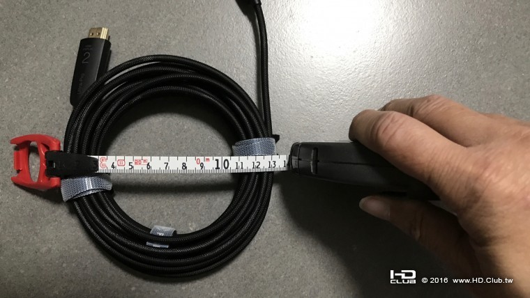

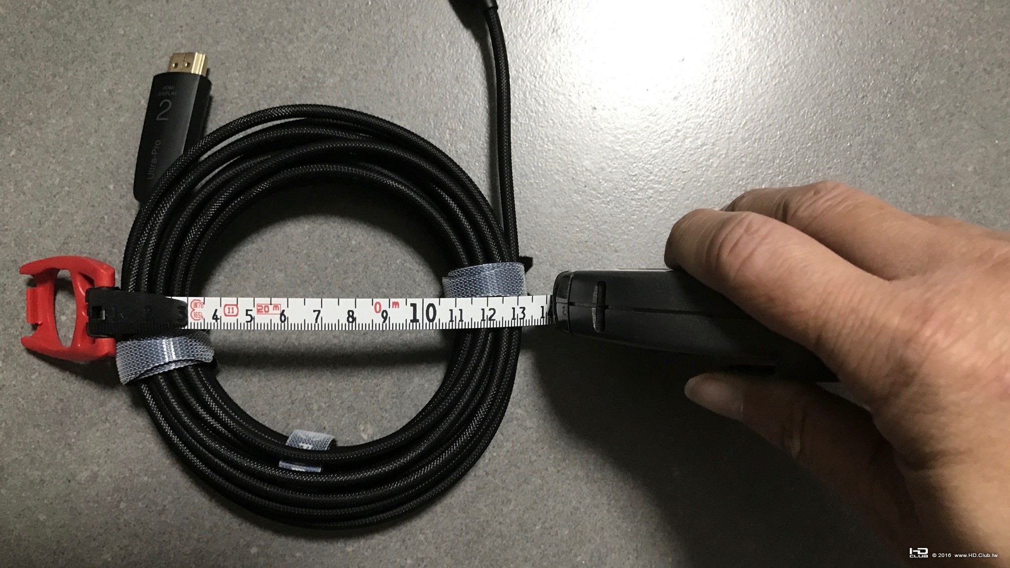

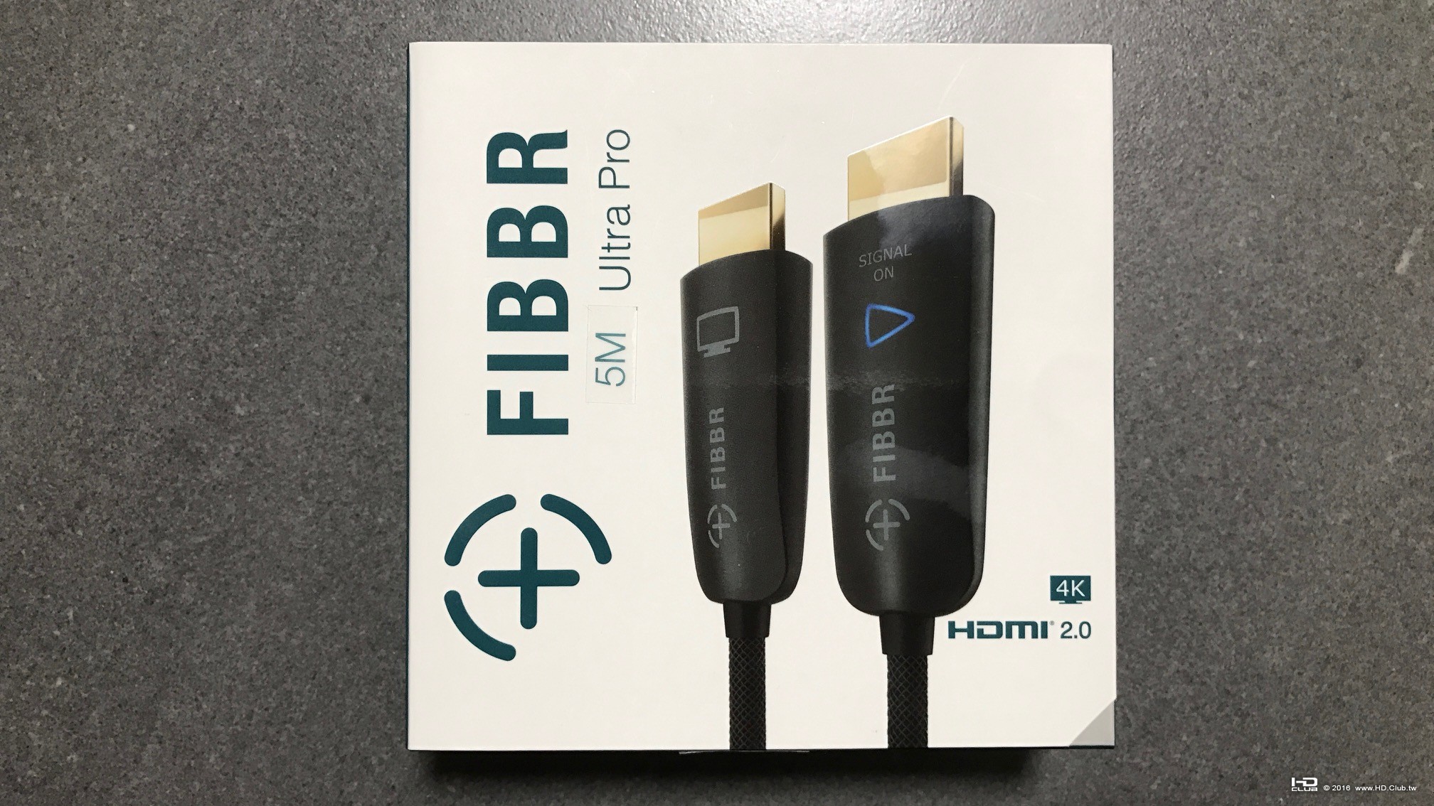

一般視聽室的空間規劃,若要從擴大機拉到上方吊掛的投影機,沿著牆腳走線至少需要 10 米左右的線材。FIBBR UltraPro 系列光纖線則是從最短的 1.5 米到最長的 20 米,提供了不同長度的選擇。但在官方的資料上有提到,該線材實際上能夠無損傳輸 4K 高畫質影像超過 50 米,這或許暗示著未來可以針對特殊案件規劃,以客製化的方式訂製 20 米以上線材吧。且相較於傳統銅線,光纖線不僅擁有更長的優勢,且線徑更細 (僅 4.6mm),訊號品質更穩,且無輻射及不受電磁干擾等優勢。另外 UltraPro 系列光纖線也不像早期的一些 HDMI 光纖線需要外部供電,自然在配接上就與傳統 HDMI 線一樣的方便。
<強韌安全>

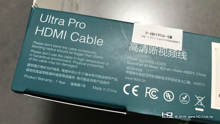

說到光纖線,以往的經驗就是擔心是否會過於脆弱,畢竟售價較高,耗損率往往也是大家考量的重點。UltraPro 採用的是高強度 GGP 光纖,最早是設計用於軍隊的野戰光纖,可以在非常惡劣的情況下為光纖通訊提供保障。線材採網狀編織的設計,在相同的彎曲半徑下應力較低,柔韌性更強,具備優異的機械強度和可以承受更小的彎曲半徑,讓使用和維護上變得更為容易、安全。
<頻寬穩定>
UltraPro 為 HDMI 2.0 版本,頻寬對應到 18Gbps,當然能支援 3840×2160 解析度和 60FPS 格率。同時在音訊方面也支持最多 32 個聲道,及最高 1536KHz 的取樣頻率。
由於 HDMI 協會 ATC 對衰減的認證有相當嚴格的要求,即便是銅線 HDMI 線的最低衰減也必須小於 25dB (最高頻率),所以這也就是為何過去要做一條長的 HDMI 線,必須挑相當高檔的銅線才可以做長。而 UltraPro 採用的是主動式傳輸,光纖本身的衰減率基本上會小於 0.0035dB/m,相較於銅線的衰減簡直就可忽略無視了。也因為光纖傳輸系統擁有不受到外部電磁干擾的優勢,更能維持訊號的高保真度。針對於音頻傳輸來說,更能有效抑制底噪,保證了聲音的純正。
附帶一提,對於銅線來說,做再好的屏蔽也無法徹底消除對外界產生的電磁輻射。而光纖採用光訊號進行傳輸,本身對外就是零輻射,對於越來越重視健康的現代人而言,也算是一項看不見的特點。
<燈號輔助>

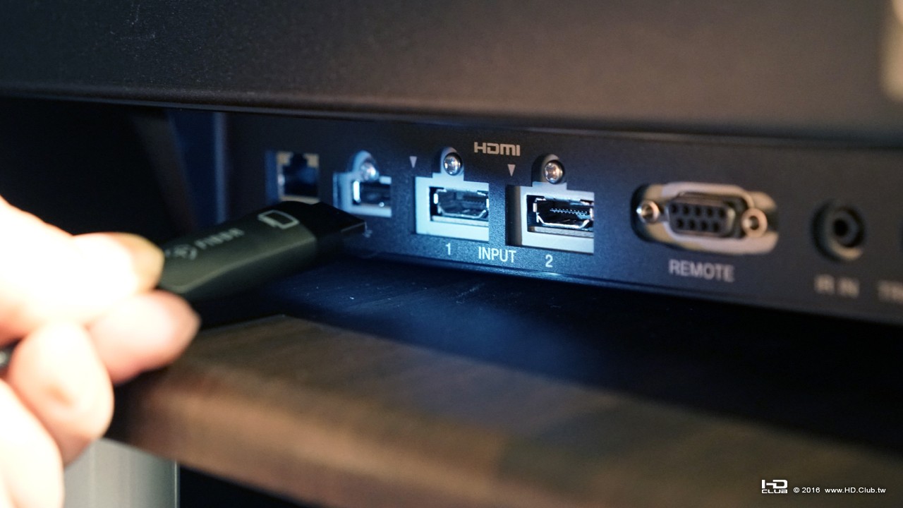

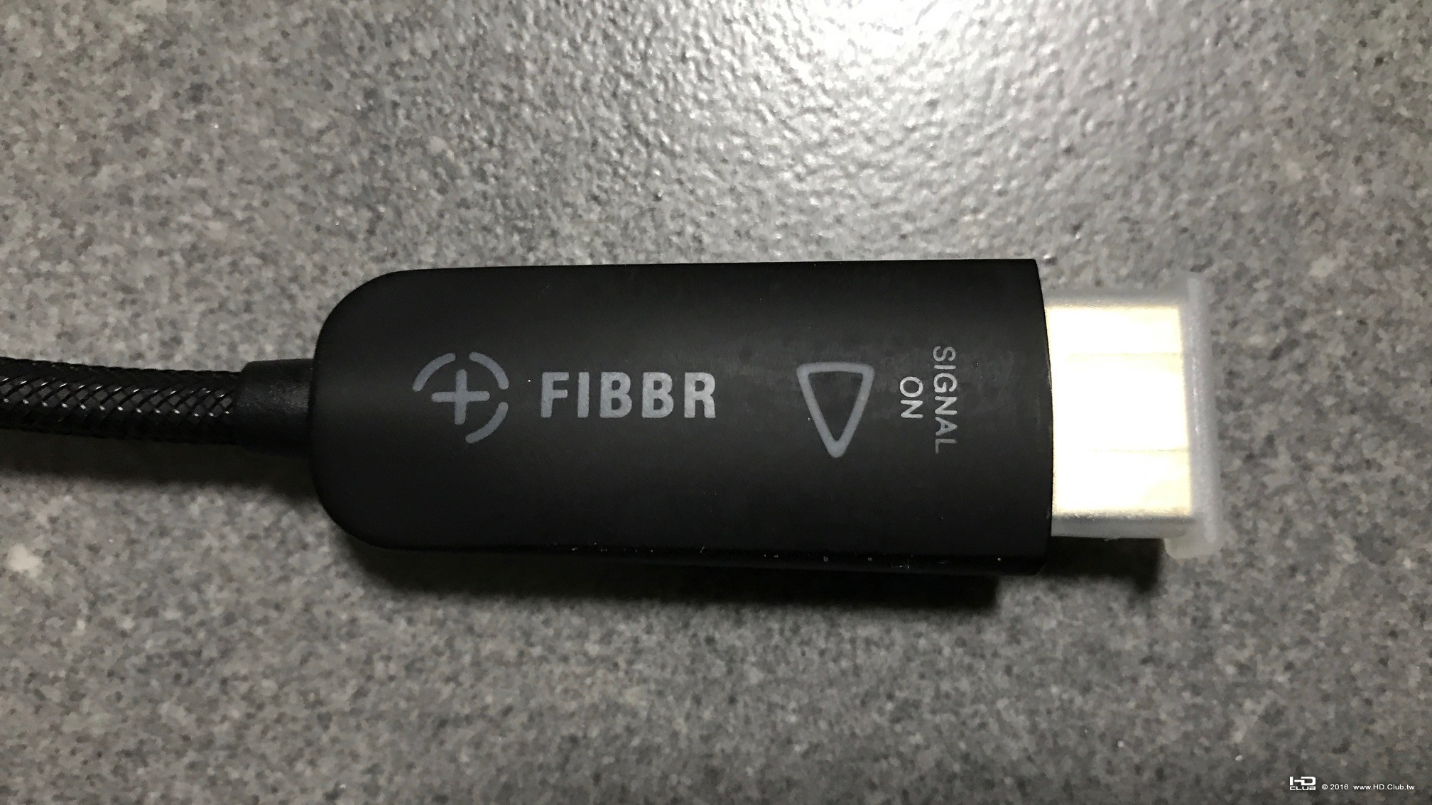

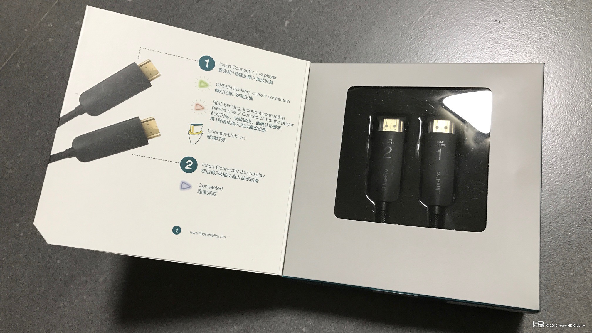

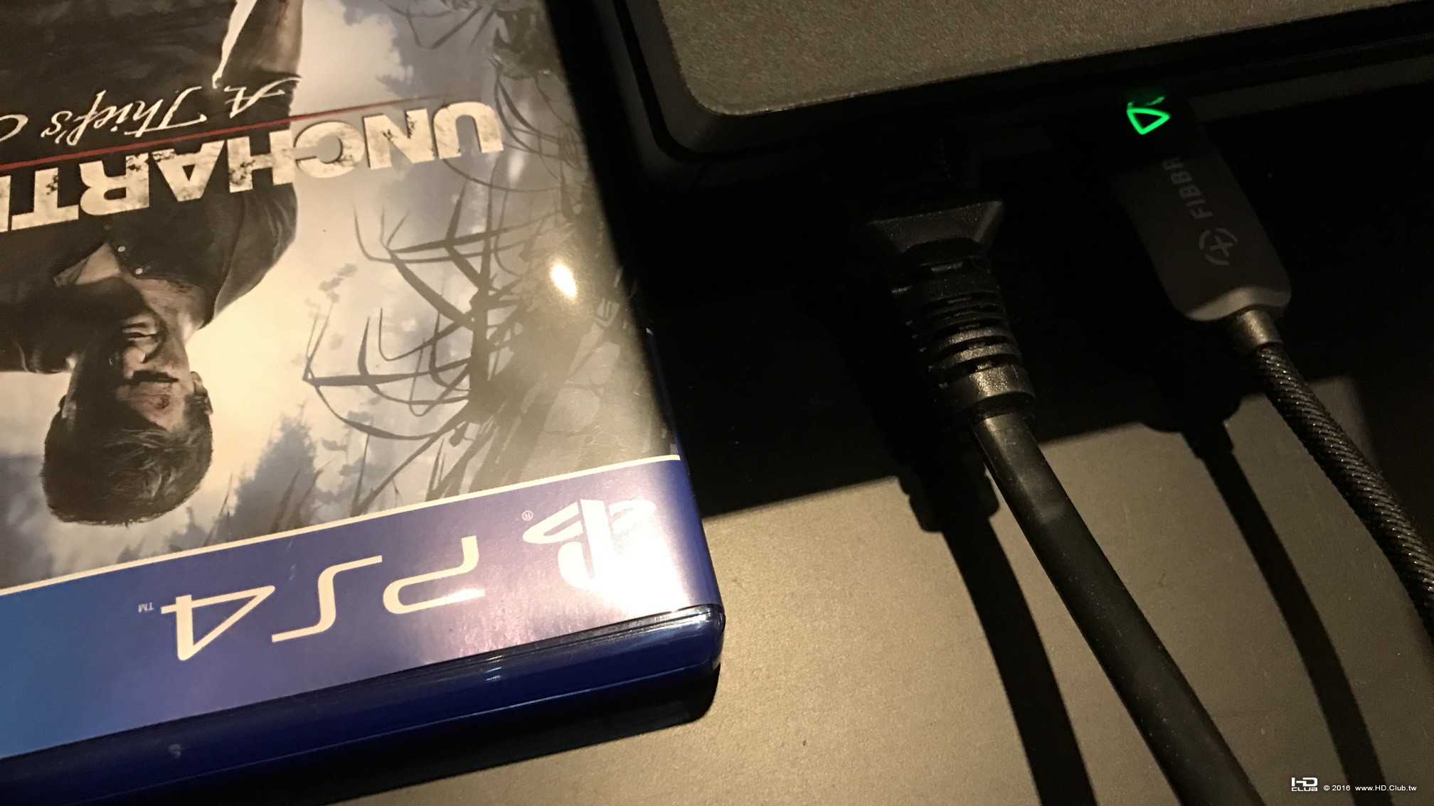

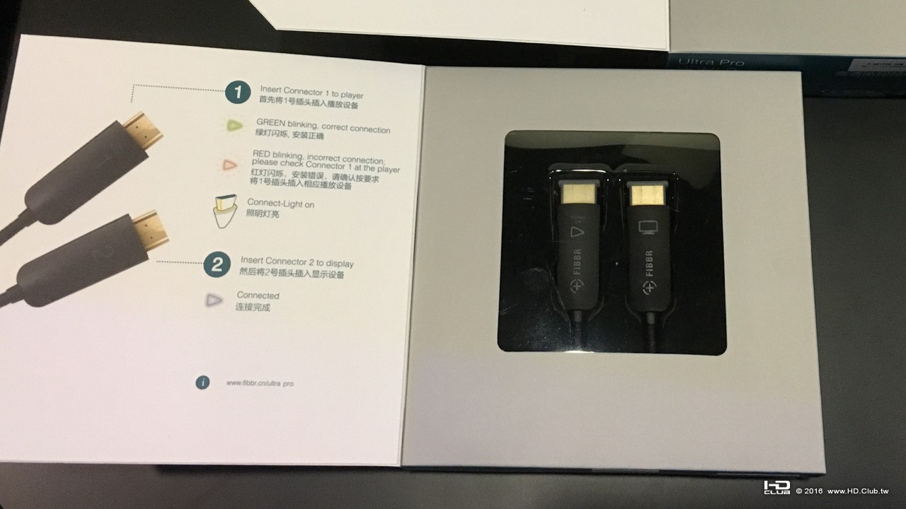

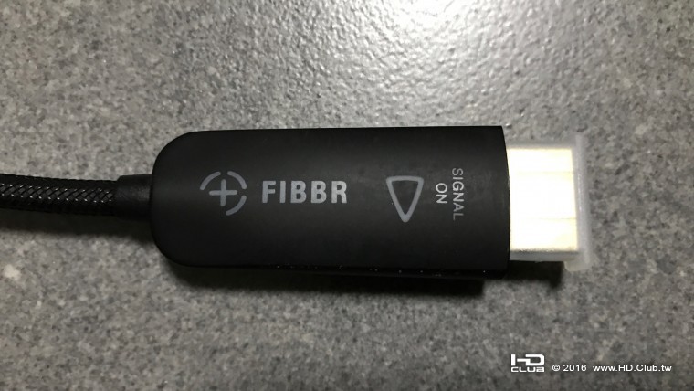

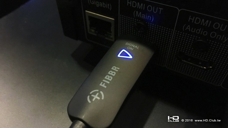

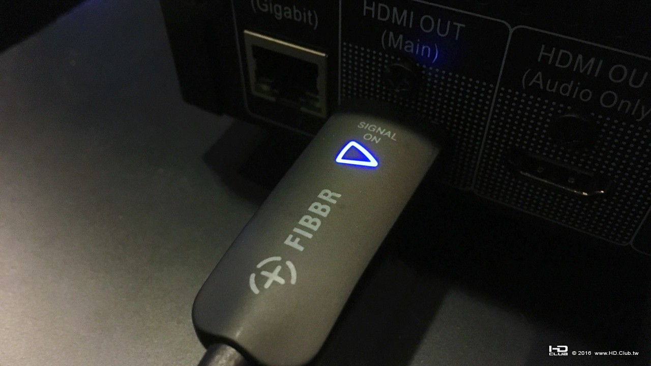

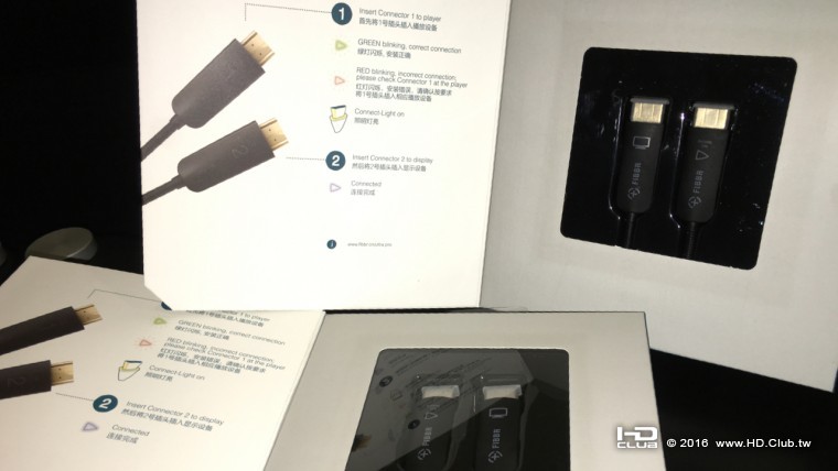

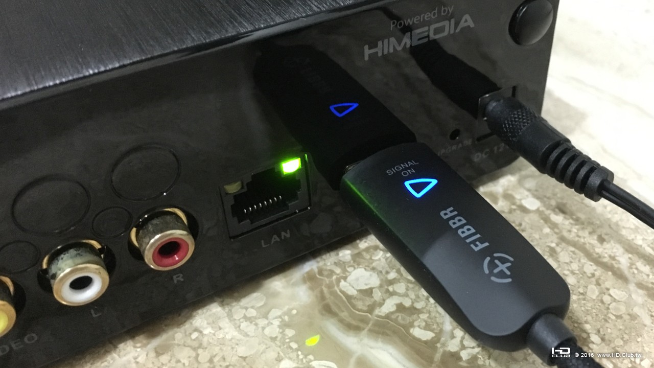

因為光纖線擁有方向性,訊源跟顯示端不能接反,因此在接頭的標記上能越清楚越好。UltraPro 除了用文字搭配數字來標註外,還用更顯眼的燈號來提醒使用者!訊源端被標記為 1,且有個三角形的指示燈。當燈號為綠色時,代表播放端的訊號正常,在另一端接上顯示端後,指示燈就會變成藍色。若是看快速閃爍的紅色,那就代表接反了唷!

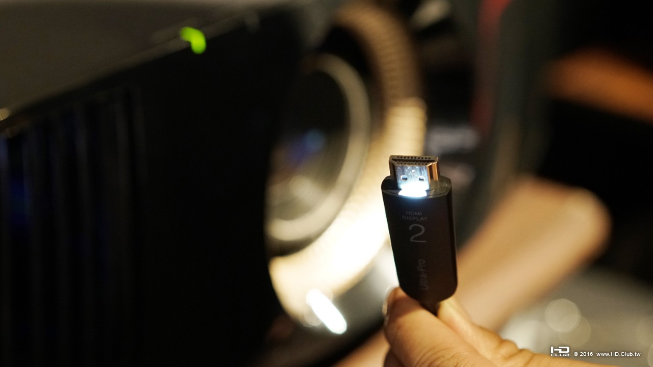

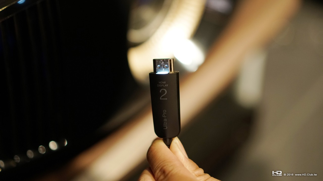

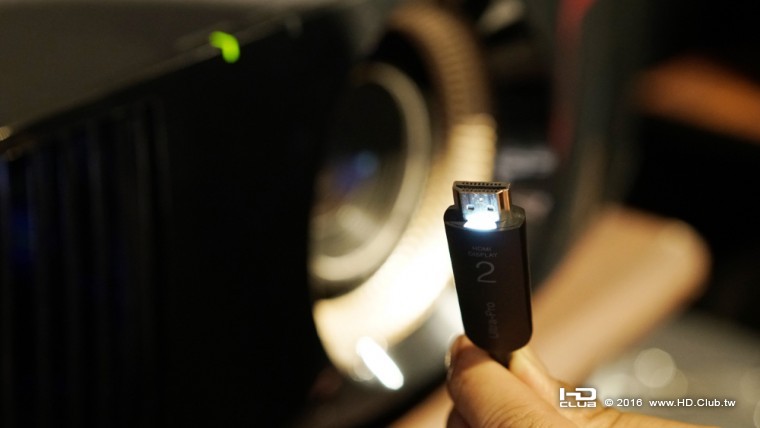

顯示端標記為 2,在 HDMI 接頭的下緣很貼心的設計了一個 LED 照明燈。為什麼說貼心呢!因為在一些昏暗的視聽環境中,就不用再另外補光來尋找要連接的端子了!
盒裝也頗具巧思,無需開盒只要掀開前蓋版就能看到精緻的 HDMI 光纖頭,內盒側邊則註記了接線相關的注意事項。

有方向性,那內部有訊號放大嗎?
LED是另一端要接線才有效,還是內含電池?
 樓主| 發表於 2016-12-25 23:14:37 | 顯示全部樓層
t0884401 發表於 2016-12-25 22:50
有方向性,那內部有訊號放大嗎?
因為採用光纖傳輸,所以會有方向性
LED 的電力來至於訊源 (source)

我在我的《Hi-AV影音網》所撰寫的一萬五千字OPPO UDP-203「真 ‧ 4K藍光播放機」深入器評,也是以20米長的FIBBER UltraPro光纖HDMI線連接Sony VPL-VW520ES投影機,作為評測的參考線材,它讓OPPO UDP-203播放4K UHD BD的優異畫質得以完全發揮!(儘管Sony VPL-VW520ES只支援到10.2Gbps頻寬,但是在4K24p 422 12bit仍須HDMI線有穩定且色域明暗動態寬廣的性能)

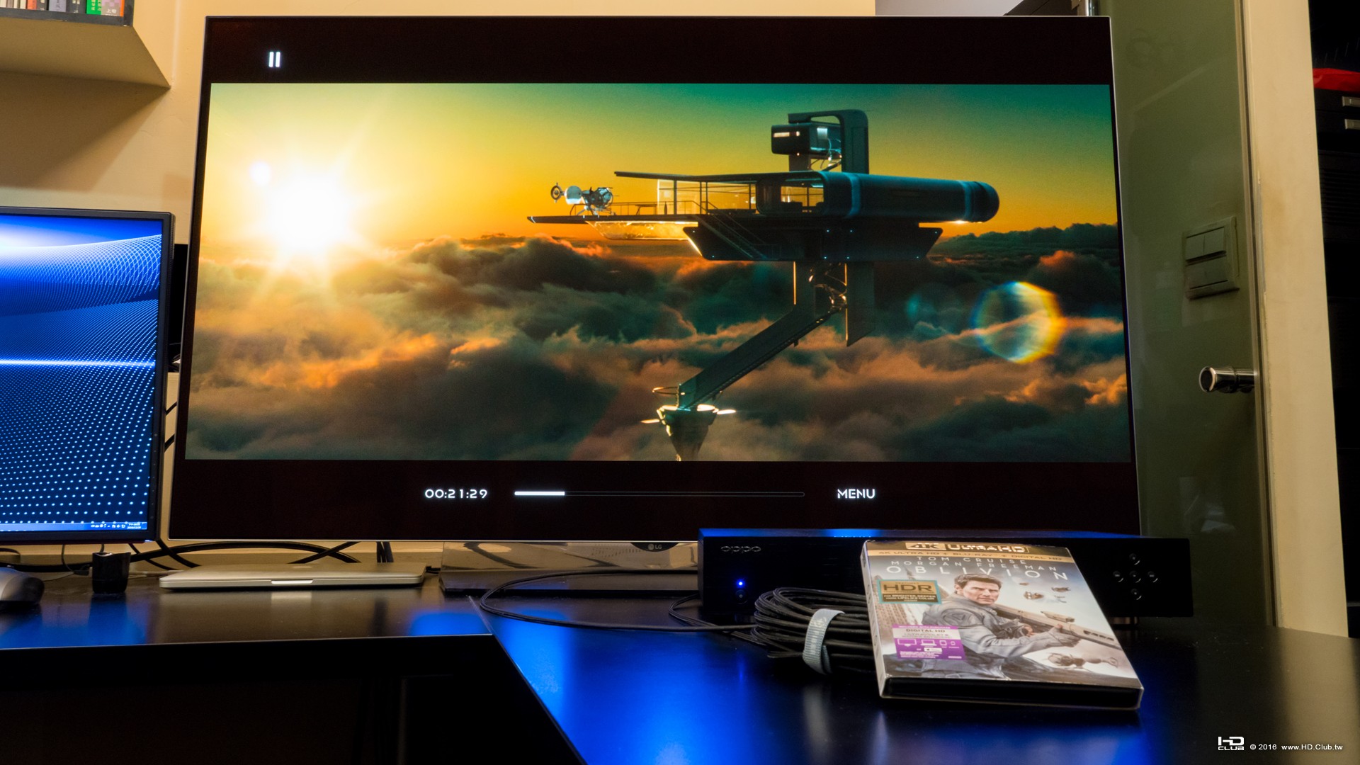

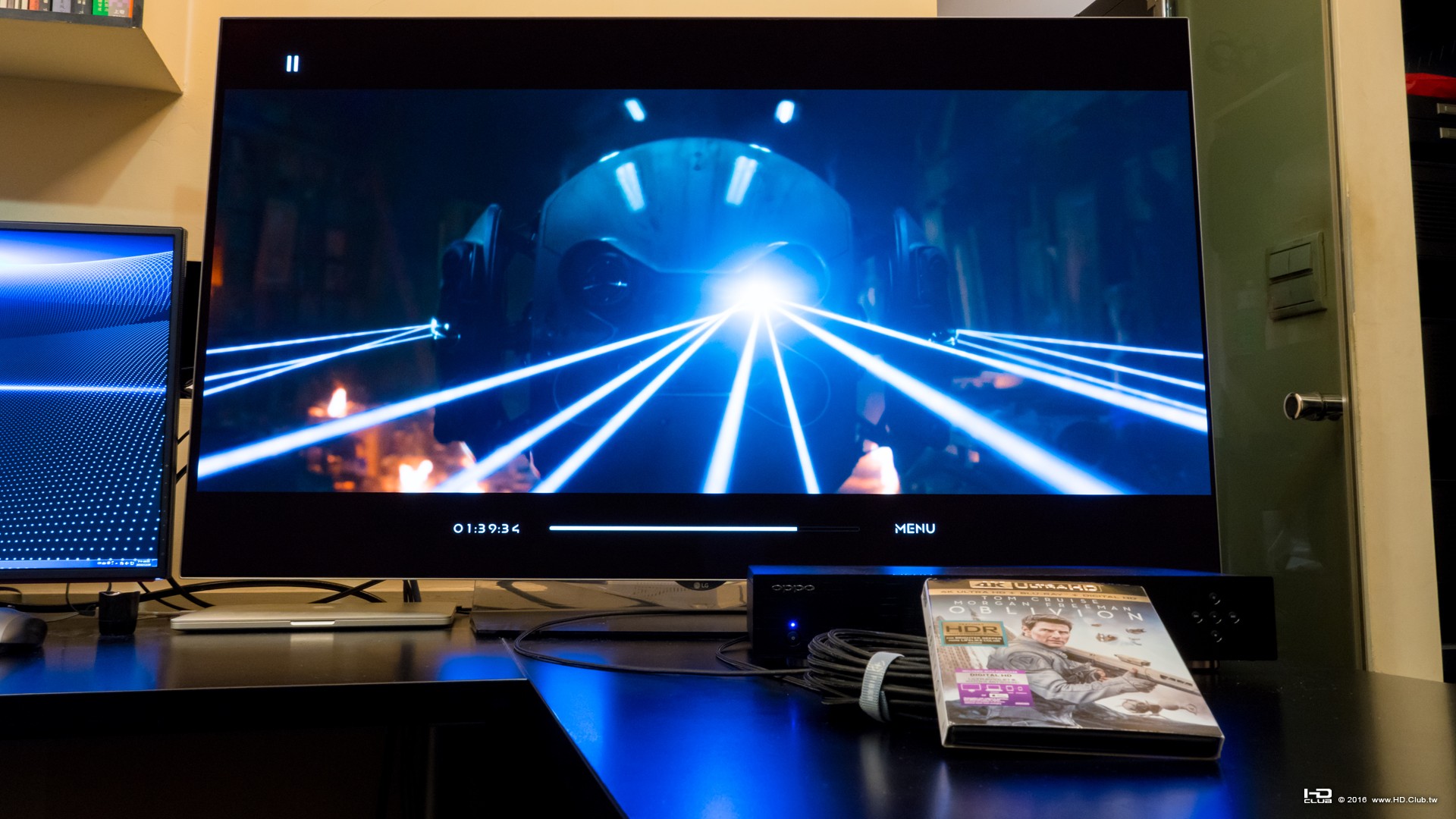

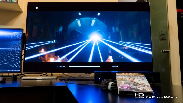

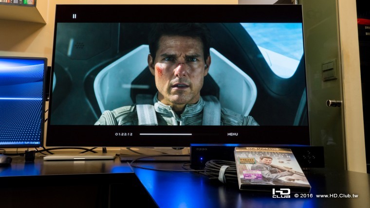

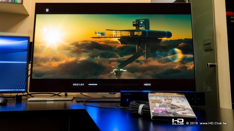

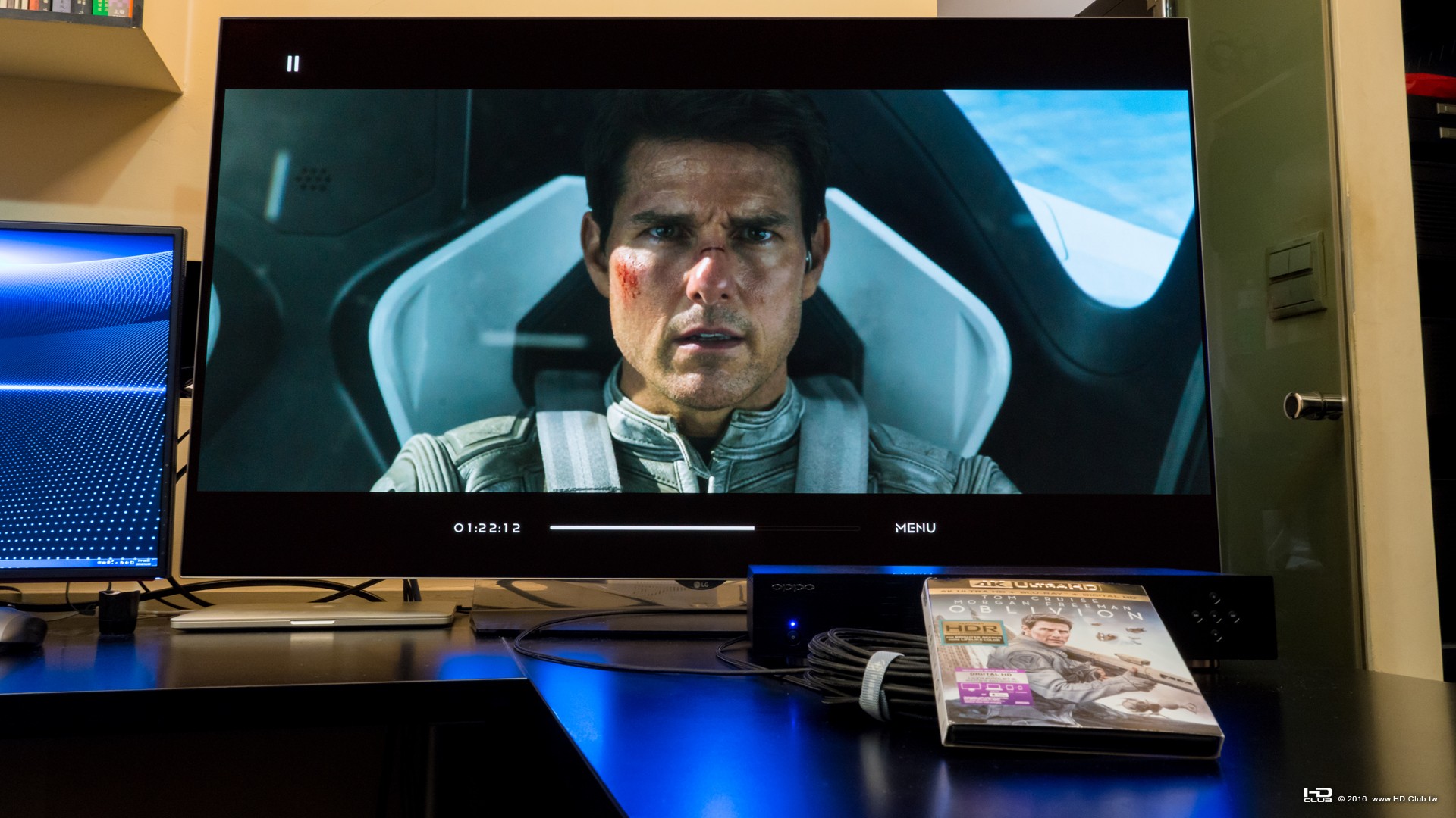

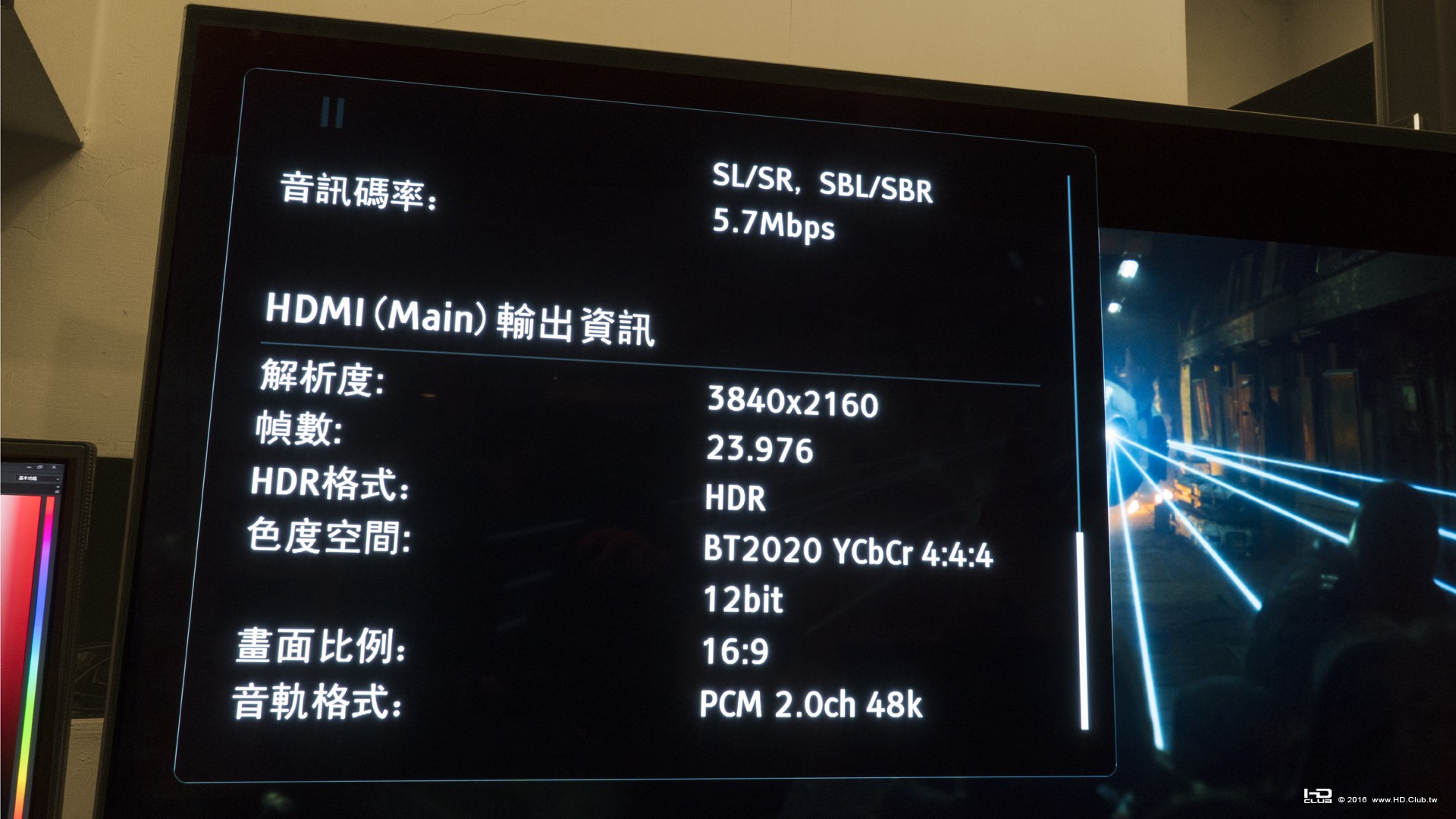

有幸在這條光纖線剛到沒多久就在站長的工作室目睹它的威力。
當天是觀看 UHD HDR Blu-ray 電影 Oblivion (遺落戰境),原本播放機用的只是一般的 HDMI 銅纜發燒線,搭配 OLED 4K 電視,影像的畫質及 HDR 的效果就已經很很驚人了。
沒想到換上這條 FIBBR UltraPro 光纖線後,畫質不但變得更加紮實,連高光的強度、細節、層次;以及暗部的細節都更加鮮明,整個把 HDR 的效果再提升了一個層次。
而電影後半段主角在峽谷內部的小屋,原本用一般 HDMI 看有感覺略微霧濛濛的影像不夠紮實的感覺,換上這條光纖線後,影像變得紮實、色彩也變得更鮮明、連屋外的高光過渡都變得更平順自然。
而這些結果還不是特別在視聽室中有電源隔離處理的環境,而是只有在工作區中一般的用電環境;更別說器材都只是接在一般的延長排插上,可見得這條線的威力不容小覷,期待精研能趕快在過年前辦團購,可以多帶一條回家讓家裡的人洗洗眼睛。

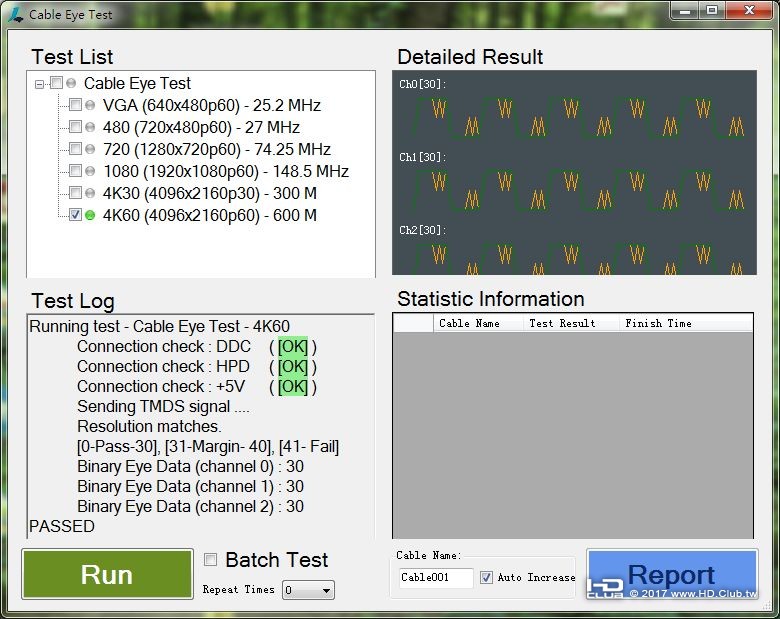

對於 FIBBR UltraPro 光纖線有一些傻問題,就是頻寬達18Gbps是否能夠實測?
也就是說這條光纖線的頻寬實際上是否能超過18Gbps?
如果可以,就能對應之後更高規格的需求了~
(會這樣問是看到WireWorld的線材標榜可以一舉突破到30Gbps)
發表於 2017-2-6 21:26:02 | 顯示全部樓層

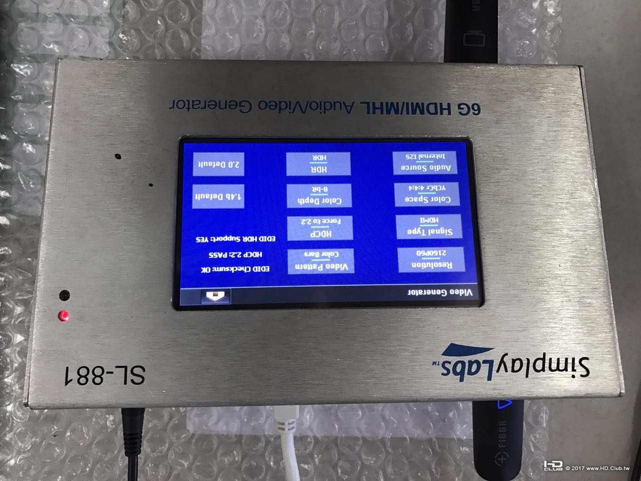

原廠提供的測試過程
